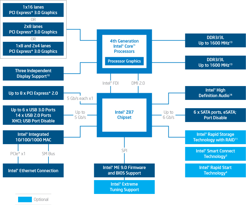

ich habe mir gestern Abend ohne groß zu überlegen eine PCIe - Karte bei Amazon bestellt, die über zusätzliche USB-Ports verfügt.
In meinem PC (siehe Beschreibung) habe ich einen i5-4670k (unterstützt bis zu 16 Lanes) und ein MSI Z87-G41 verbaut, welches über
1x PCIe 3.0 x16
1x PCIe 2.0 x16
2x PCIe 2.0 x1
2x PCI
verfügt.
Meine Grafikkarte steckt im PCIe 3.0 x16 Slot.
Heißt das für mich, dass ich die "USB-Erweiterungskarte" aktuell nicht nutzen kann, da alle 16, durch den Prozessor nutzbaren Lanes, der Grafikkarte zugeordnet sind? Falls dies zutreffen sollte, was könnte ich unternehmen, um die "USB-Erweiterungskarte" nutzbar zu machen?
Ich habe versucht, mich in das Thema einzulesen, jedoch bin ich noch zu keinem Ergebnis gekommen.
Über Eure Hilfe würde ich mich sehr freuen!
Viele Grüße
Fabian
