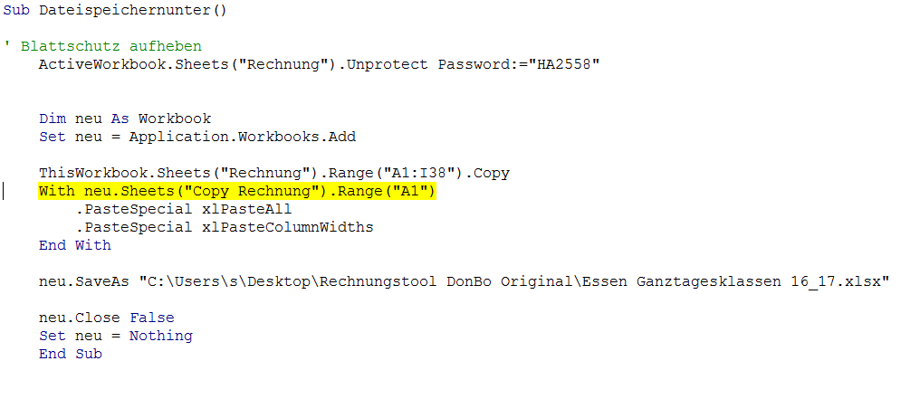

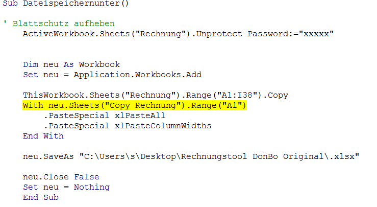

Ich habe natürlich den Workbook und SaveAs Code auf meine Ordnerstruktur angepasst. Im Anhang sende ich dir meinen eingestellten Code und das Original Formular zur Ansicht, mit der Bitte um Korrektur etc.
VG
schnuff
Aha, da haben wir schon mal das erste Problemchen. Dein Pfad ist unvollstaendig. Dort muss dann am Ende der komplette Pfad + Dateiname rein. Momentan versuchst du eine Datei namens .xlsx zu erstellen. Das funktioniert natuerlich nicht.
Warum ist bei Dir eine Zeile gelb markiert? Bekommst Du an de Stelle eine Fehlermeldung?
Den Pfad habe ich vervollständigt.
Fehlermeldung des markierten Bereichs lautet: Laufzeitfehler 9 (Index außerhalb des gültigen Bereichs.

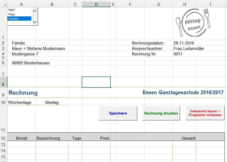

Ergänzung zum Code! Ich möchte die Datei in das sheet Copy Rechnung (Tabellenblatt 13) kopieren. Speichern soll es mir in der Reihenfolge Nachnamen+1.Vorname+Rechnungsdatum aus Spalte A3.
schnuff
... er erzeugt eine neue Exceldatei. Dann versucht er dort das Arbeitsblatt "Copy Rechnung" anzusprechen. Das gibt es aber nicht. Daher Fehlermeldung an dieser Stelle!

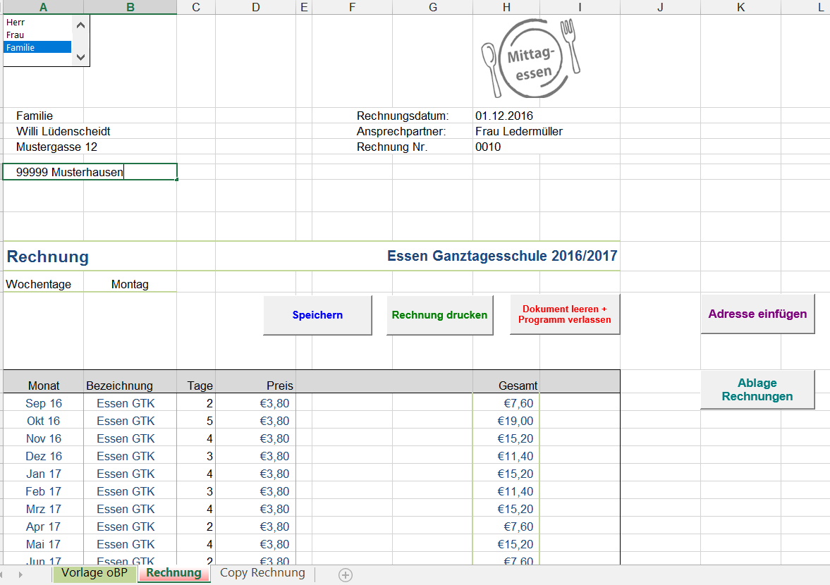

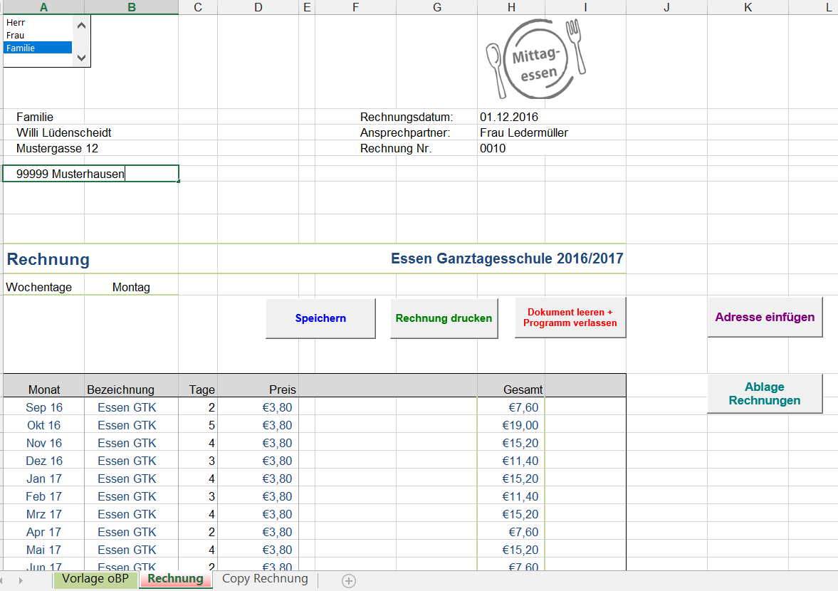

Erreichen möchte ich auf einfachem Weg, meine originale Rechnung aus sheet (Rechnung) als Kopie in meinen Ordner
"c\bla bla bla\ ohne Makros, ohne Zellschutz und in der gleichen Formatierung mit dem Dateinamen Nachname+1.Vorname+Rechnungsdatum aus Spalte A3+H2 (sheet Rechnung) abzulegen. Das sheet Copy Rechnung habe ich als Schritt zum kopieren angelegt, ist aber unwichig. Wir können gerne den Namen Tabelle1 verwenden. Nur auf welchem Weg?

Also
with neu.sheets("copy rechnung")
kann es in einer neu erstellten Excel-Datei nicht geben!
Alternativen wären:
with neu.sheets("Tabelle1") (wenn Excel = deutsch)
oder
with neu.sheets(1) (geht immer da das erste Arbeitsblatt angesprochen wird, welches immer vorhanden ist)
Du kannst soetwas auch herausfinden indem du den Macro-Recorder aktivierst und dein Arbeitsblatt speicherst.
Anmerkung:
Wenn man eine Exceldatei, die Macros enthält, als xlsx-Datei speichert, gibt es eine Warnmeldung, die anmerkt, das Macros verloren gehen. In diesem Fall muesste man also die Warnmeldungen vorher deaktivieren.
Da du aber eine neue Datei erstellst, in die du ein Arbeitsblatt kopierst, umgehst du diese Hürde (ich nehme an, dass die Macros nicht im zu kopierenden Arbeitsblatt enthalten sind).
Für Fortgeschrittene gibt auch es die Möglichkeit Word zu verwenden.
D.h. man erstellt eine Exceldatei mit bestimmten Spalten. In Word verwendet man die Serienbrief-Funktion. D. h. man erstellt bestimmte Felder, die dann via Excel befüllt werden können.
Aber das ist dann mindestens Regional-Liga ...

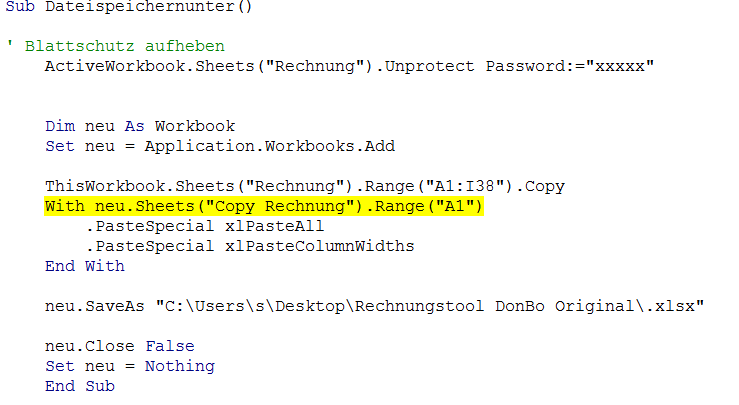

1. Dim neu as Workbook
2. set neu = Application.Workbooks Add
3. thisworkbook.sheets("Rechnung").Range("A1:I38").copy
4. With neu.sheets("Copy Rechnung").Range("A1")
5. .pasteSpecial xlPasteAll
6. end with
7. neu.SaveAs "C:\Users\s\Desktop\Rechnungstool DonBo Original\NeuesDokument.xlsx"
In Zeile 3 werden die Zellen A1:I38 der Quell-Exceldatei des Arbeitsblattes "Rechnung" kopiert.
Das sieht noch gut aus.
In Zeile 4 wird ein Arbeitsblatt der Ziel-Exceldatei angesprochen, welches es nicht gibt.
Dieses sollte ersetzt werden durch:
With neu.sheets(1).Range("A1:I38")
Ein weiterer Fehler besteht - wie schon bemerkt - darin, dass kein Name für das neue Dokument vergeben wird.
Der Name soll ja aus den Werten der Zelle A3 + A2 gebildet werden:
Annahme:
Name = thisworkbook.sheets("Rechnung").Range("A3")
Vorname = thisworkbook.sheets("Rechnung").Range("A4")
Dann muss der Dateiname wie folgt gebildet werden:
Dateiname=
"C:\Users\s\Desktop\Rechnungstool DonBo Original" & thisworkbook.sheets("Rechnung").Range("A3") & ","
& thisworkbook.sheets("Rechnung").Range("A4") & ".xlsx"
Dann speichern unter ausführen:
neu.SaveAs Dateiname

Dein Code läuft bis .Range ("A3) danach kommt Fehlermeldung (siehe Anhang).
Kann ihn aber leider nicht identifizieren. Die Formatierung der Copy auf sheet 1 ist auch nicht der Weisheit letzter Schluss (fehlen Spalten).
Wir müssten nochmals nachjustieren.
VG
schnuff
Hey schnuff, Dein Anhang funktioniert leider nicht. Kann es sein, dass Du die Variablen nicht deklariert hast und der Compiler deshalb bei Name ein Problem hat?
Hi SOL,
ich habe Makkaronis Code verwendet und so eingestellt wie im Anhang. Geht auch bis .Range A3. Danach nicht mehr und auch die Formatierung müsste man anpassen. Wie müsste er denn richtig
eingestellt lauten?
