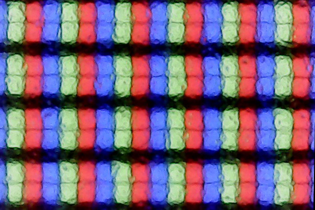

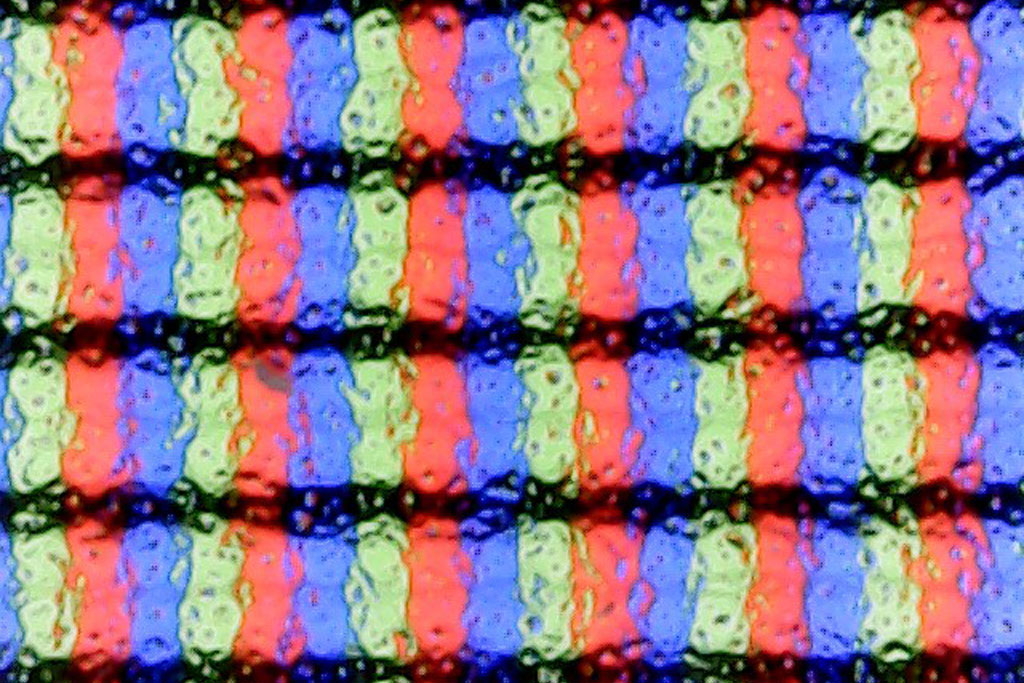

Nach reichlicher Belehrung habe ich das ThinkPad 570 (FHD IPS) erworben und bin beinahe sehr zufrieden. Danke an alle Berater. :-) Nun habe ich irgendwie das Gefühl, der Bildschirm ist nicht 100% Scharf. Nach Einstellungen von Kontrast, Helligkeit und Gamma keine Besserung. Nun habe ich folgendes gelesen:
Zitat: ... lässt aber bei genauem Hinschauen eine leicht grieselige Oberfläche erkennen. Dieser Effekt ist auch bei der Mikroskopaufnahme der Pixelstruktur erkennbar. Zitat Ende. Diese grieselige Oberfläche erkennt man wirklich sehr gut, wie ein Filter auf dem Bildschirm.
Originallink: https://notebooks-und-mobiles.de/lenovo-thinkpad-e570-im-test
Jetzt habe ich den Bericht zum ThinkPad 560. Dieser Bildschirm scheint diese grieselige Oberfläche nicht zu haben? Zitat: Auffällige Lichthöfe, Wolkenbildungen oder sonstige Einschränkungen sind mit dem bloßen Auge nicht erkennbar. Zitat Ende. Wolkenbildung ist das Griselige, oder ist damit was andere gemeint?
Originallink: https://notebooks-und-mobiles.de/lenovo-thinkpad-e560-im-test
Jetzt überlege ich, ob das E560 nicht besser für mich ist, als das E570? Was meint ihr? Also vom Test her klingt das E560 etwas sauberer? Kann man anhand der Pixelstruktur was dazu sagen?
Kann man die Pixelstruktur, wie auf den Fotos, auch selber messen bzw. Prüfen mit Software? Finde in Google nichts.

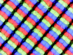

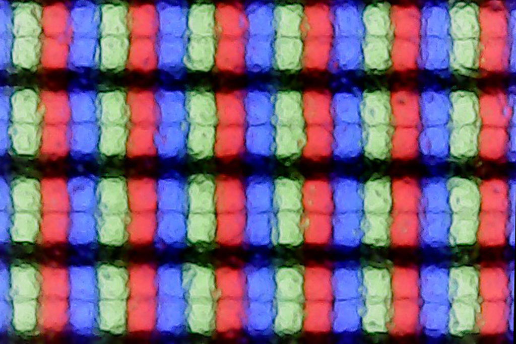

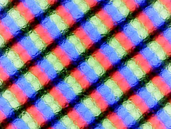

Komischerweise sind die Bilder der Pixelstruktur bei notebokbeck genau andersrum ...
E560:
E570:
Danke
Bitte korrigiert mich wenn ich falsch liege...
Was du da auf den Bildern siehst ist die Verzerrung durch die matte (aufgeraute) Oberfläche des Displays. Das sorgt dafür, dass das einfallende Licht in alle mögliche Richtungen reflektiert wird und somit Spiegelungen unterdrückt werden. Der einzige Unterschied zwischen den Fotos ist der, dass die Bilder unterschiedlich gut fokussiert sind. So sieht man das auf einigen besser als auf anderen. Mit den Pixeln selbst hat das nichts zu tun.
das stichwort zu den ersten beiden bildern ist "anti glare coating". wird verwendet, um reflexionen des umgebungslichts zu minimieren. wolkenbildung bzw. clouding entsteht durch eine ungleichmäßige ausleuchtung des backlights und ist was anderes.
