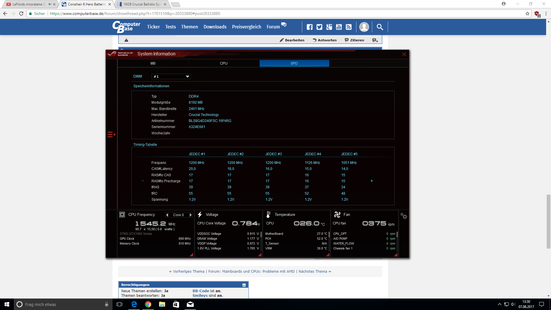

wie schon geschrieben ich habe nichts außer dem Biosflash verändert ansonsten sind alle teile auf werkseinstellung und werden anstandslos erkannt. Spannung ist laut AI Suite bei 1,2. habe auch wie schon geschrieben sämtliche stresstest usw durchlaufen lassen es bricht nichts ab nichts wird gemeldet oder ist ungewöhnlich. Screenshot (1).png habe nochmal einen screen gemacht vllt erkannt man was was ich übersehen habe :)
Hi ändere mal die VDDSoc von 0,915 auf 1,05Volt, und stell den Ram auf 1,3Volt dann sollte es gehen.
