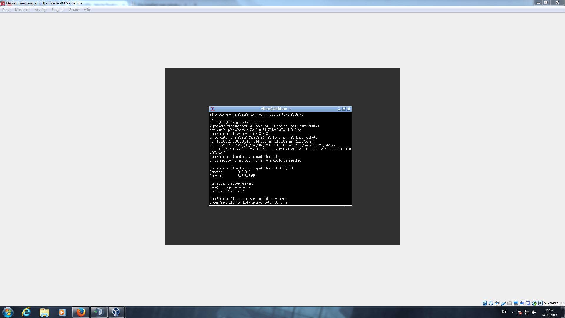

    So, habe das nun während der VPN-Verbindung gemacht, hier ist das Ergebnis:
    Klicke auf die Grafik für eine größere Ansicht
Hits:	18
Größe:	183,7 KB
    In /etc/openvpn/server.conf habe ich bei push "dhcp-option" DNS x.x.x.x" auch schon den Google-DNS Server eingetragen, jedoch hat das keinen Unterschied gebracht.

    Wie in der CMD zu lesen ist, beim zweiten Befehl ist keine Namensauflösung möglich. Beim 3. hast du den DNS Server als 3. parameter übergeben und die Namensauflösung hat geklappt. Heißt: Die Verbindung funktioniert. Lediglich die Namensauflösung nicht.
    Nun könntest du am OpenVPN Client das Debugging einschalten (war glaub verb 4) und schauen was für einen Fehler/Meldung du beim Push des DNS Servers bekommst.
    Bzw. mal ein
    Code:
    cat /etc/resolv.conf
    wenn die VPN Verbindung steht. Dort sollte dann der DNS Server drin stehen.
