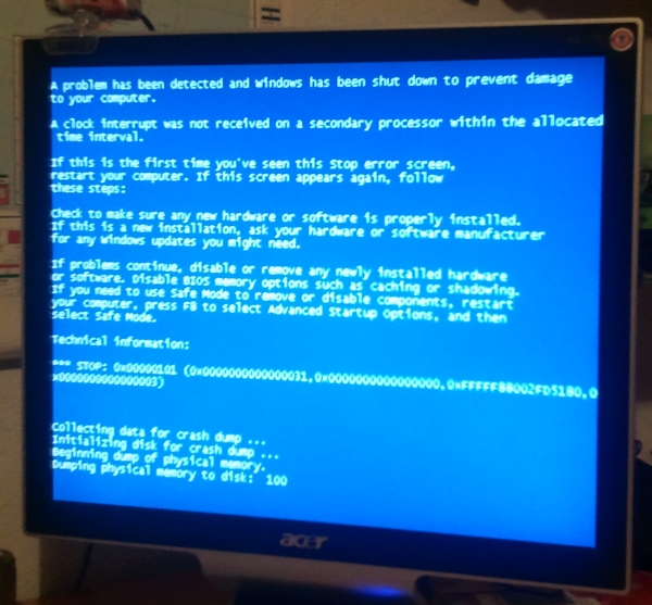

Hey Leute,
Ich habe vor einiger Zeit eine neue Grafikkarte in meinen Rechner eingebaut. Seitdem bekomme ich immer nach ca. 20 Minuten diesen Bluescreen (habe ein Bild angehängt), wenn ich Spiele wie Call of Duty oder ähnliches spiele.. Das Merkwürdige daran, ist dass dieser Bluescreen nur bei Spielen erscheint die ich im Zeitraum installiert habe, seit ich die neue Grafikkarte drin habe. Also bei Spielen die ich noch mit der alten Grafikkarte installiert habe, erscheint er nicht.. Ich kann das allerdings nur vermuten, da ich damals nur GTA San Andreas installiert habe und dies ja nicht wirklich viel Leistung abverlangt.. Durch Google konnte ich erkennen, dass dieses Problem häufig bei Windows Vista auftritt, deswegen ist der Post auch hier..
Ich habe schon ausgiebig in Google nach einer Lösung gesucht, finde auch Leute mit ähnlichen Problem, aber versage dann weil meistens ein gewisses Fachwissen vorausgesetzt wird.. Deswegen bitte ich euch gnädig zu sein und mir alles etwas detaillierter und für Anfänger zu erklären.. Ich danke schon jetzt :)

Hallo Baschdii, denke das es ein Hardwaredefekt ist.Nachträglich noch herzlich willkommen bei uns. Schau mal da rein,vieleicht Hilft es dir ja.
Beenden Sie Fehlermeldung auf einem Windows Vista oder Windows Server 2008-basierten Computer, die mehrere Prozessoren installiert sind: "STOP: 0x00000101 CLOCK_WATCHDOG_TIMEOUT"
http://support.microsoft.com/kb/955076/de

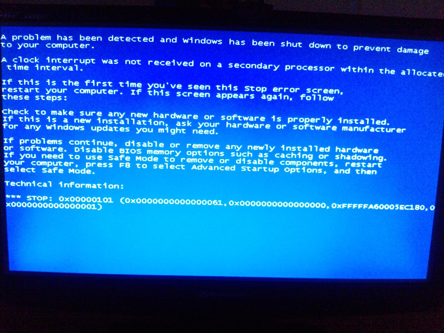

Hier noch ein Anhang meiner Fehlermeldung. (Sehr ähnlich der Meldung des Threaderstellers)

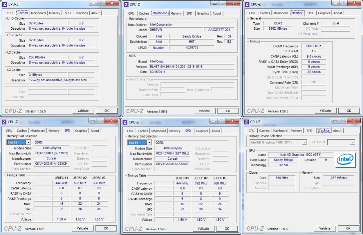

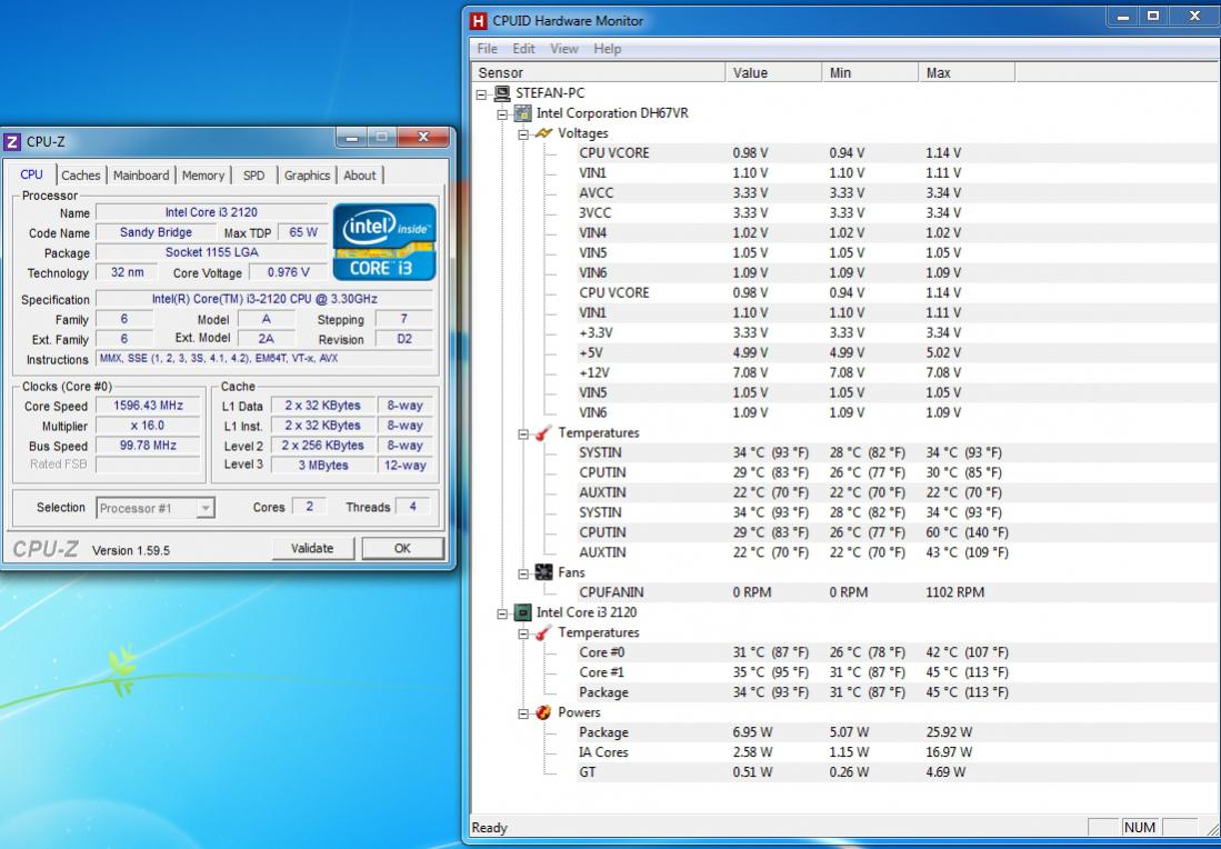

Erst einmal die Screenshots der beiden Programme. Kann ich eigentlich auch von einem virtuellen Rechner aus den Memtest starten? Habe keine CDs daheim und komme heut nicht mehr raus... egal, sonst warte ich bis Montag :)
Danke für die Hilfe!!!

Memtest86+ gibts auch für USB Stick. Dieser Screenshot von CPU-Z ist ein bisserl wenig, um da etwas beurteilen zu können, und: Systemsteuerung/System und Wartung/Energieoptionen.

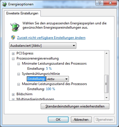

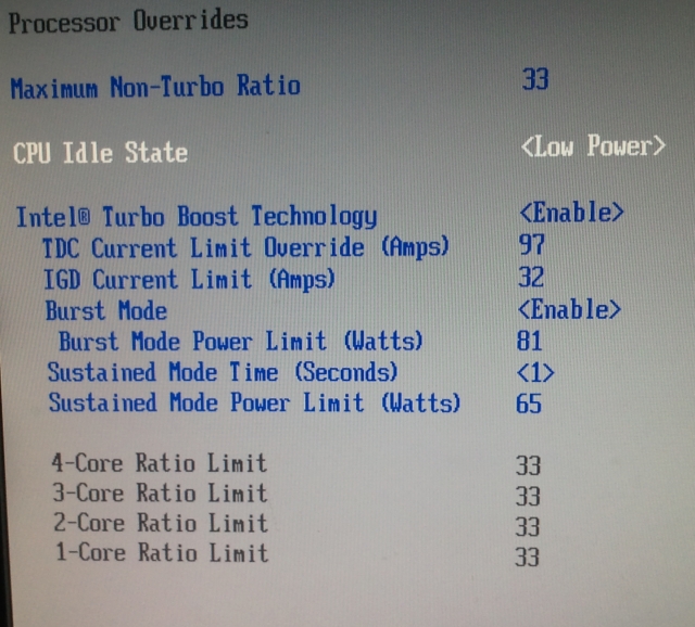

In den Energieoptionen finde ich leider nichts, was mir die Stromsparfunktionen des Prozessors anzeigt. Im Bios habe ich leider auch nichts dergleichen finden können. Ich habe recherchiert und gelesen, dass es auch an den VCore-Einstellungen liegen kann - die hab ich leider auch nicht im Bios gefunden. Dafür habe ich den Prozessor jetzt auf "High Performance" laufen. Mal sehen, was sich da für Veränderungen ergeben.
Zwei Screenshots noch angehängt - falls jemand etwas damit anfangen kann....

Hab ich umgestellt - auch wenn ich keine Ahnung habe was das eigentlich ist :D
Habe die CPU Idle übrigens wieder auf Low Performance zurückgestellt. Der PC war wesentlich langsamer als vorher. Auch wenn ich in einendhalb Tagen keinen einzigen Bluescreen/Einfrierer hatte (was auch gut Zufall gewesen sein kann), es war mir zu mühsam!

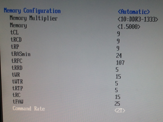

Zwei Bilder von meinem BIOS im Anhang :) vielleicht fällt euch ja etwas auf :/
lg
Edit: 12:00 cool, 25 Minuten später bleibt er wieder hängen. Hab einmal den CPU Idle State wieder auf High Performance geschaltet und lass ihn so die nächsten Tage / Wochen (bis er eben wieder einfriert)
Edit2: 14:30 er friert wieder ein. Habe Command Rate wieder auf Auto gestellt...
