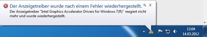

Gestern ist der PC wieder hängen geblieben, alles - Maus, Tastatur, Musik (mitten im Ton haha). Wie immer also. Naja, nur dass nach 10 Sekunden das Betriebssystem normal weitergelaufen ist und nur eine kleine Fehlermeldung rechts unten erscheint. Vielleicht ist ja das des Meister Lösung - einfach nur der Treiber schadhaft. Meine Frage wäre aber, wieso ein fehlerhafter Grafiktreiber auch die Musik unterbricht. Vielleicht denke ich naiv, aber ja ^^
Edit: ok, das wars nicht. Treiber erneuert, und selbes Problem gerade eben wieder...

Stelle testweise die tRFC der RAM im Bios (Unterpunkt Performance) manuell (von derzeit 107) auf 160.
Hilft das nicht, senke zusätzlich die RAM Frequenz auf 533mhz (=effektiv 1066mhz). Bleiben die Probleme erhöhe schrittweise die RAM Spannung bis max. 1,65V (nicht höher gehen).
Welche Grafik-Treiberversionen hast du schon ausprobiert?
