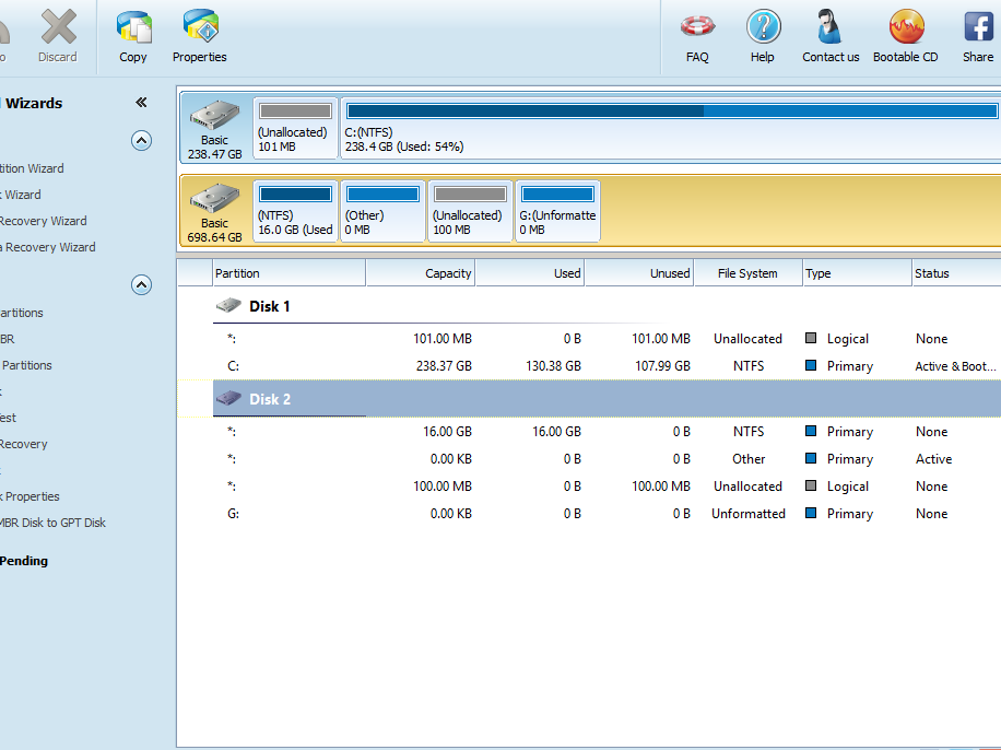

Poste mal ein Screenshot von der Datenträgerverwaltung.
Hier die Infos mir Wizard MiniTools ausgelesen. Disk2 ist die defekte HDD.
Allerdings friert mein system direkt ein wenn ich die Festpallte über einen Adapter ab mein Notebook anschließe.

Da ist mindestens die Partitionstabelle zerschossen. Das Problem: je mehr du jetzt drauf rumschreibst, desto geringer die Wahrscheinlichkeit alle deine Daten zurück zu bekommen. Idealerweise würdest du die Platte 1:1 klonen und mit dem Klon experimentieren. Oder du nimmst Geld in die Hand und lässt das einen Profi machen.
Falls es ein GPT-Format ist, guck mal hier: https://www.computerbase.de/forum/t...-geloescht-daten-retten.993514/#post-11145885
Ausprobieren natürlich auf eigene Gefahr.
