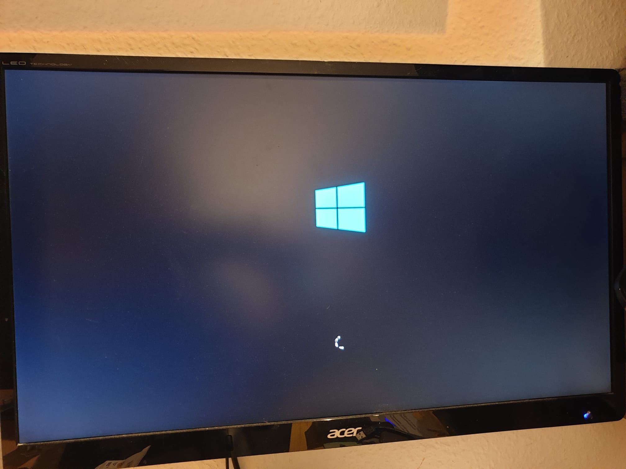

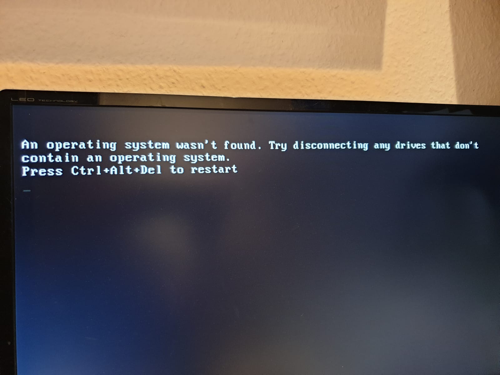

Merkwürdiger 0xc000000f Fehler

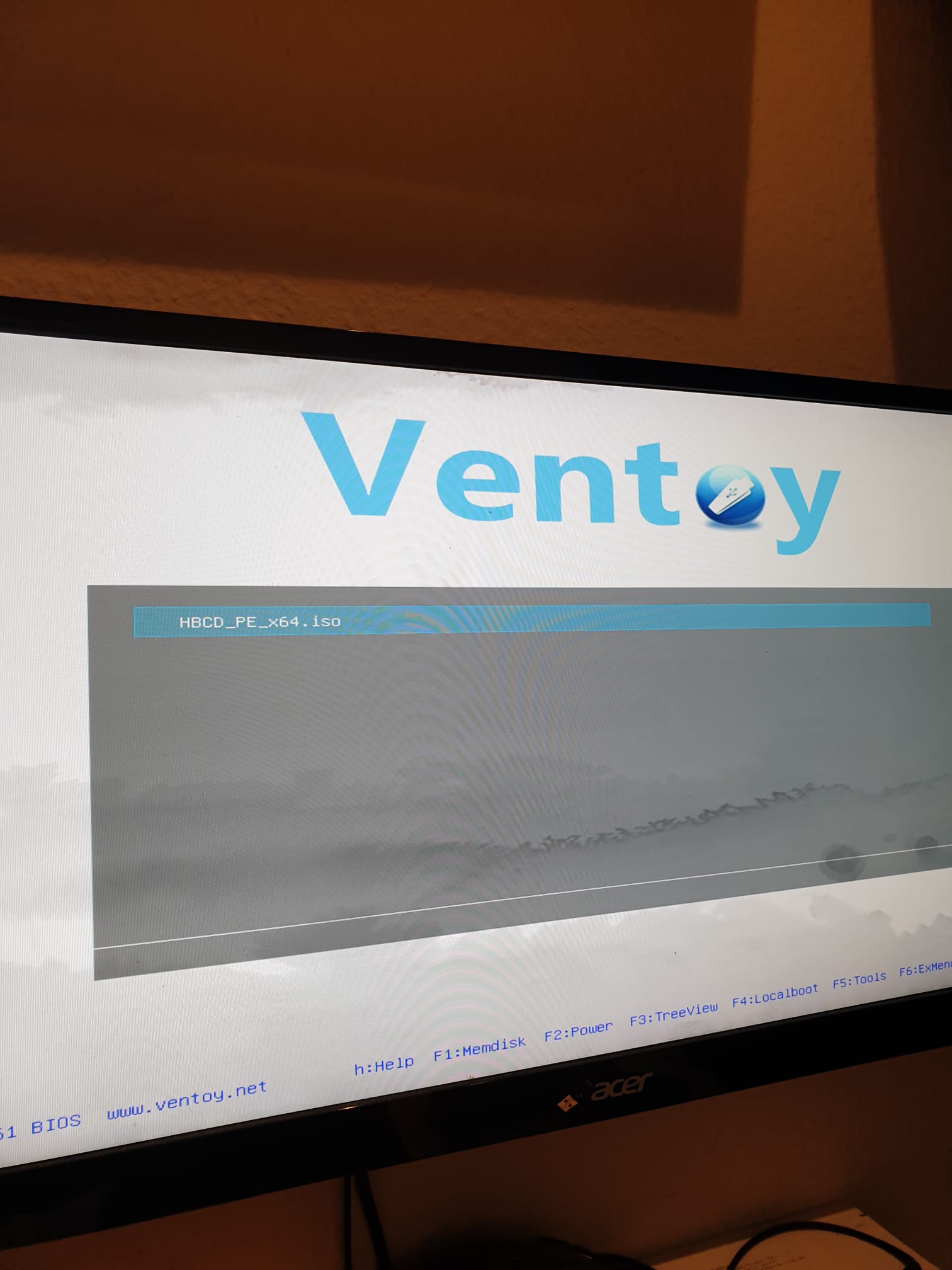

Also ich habe erst Ventoy auf meinem USB Stick installiert. Danach die HBCD iso heruntergeladen und auf den USB Stick kopiert. Jetzt lande ich ärgerlicherweise wieder in einem Bluescreen, wie schon zuvor, als ich den USB Stick mit dem Windows Media Creation Tool bootfähig gemacht habe.

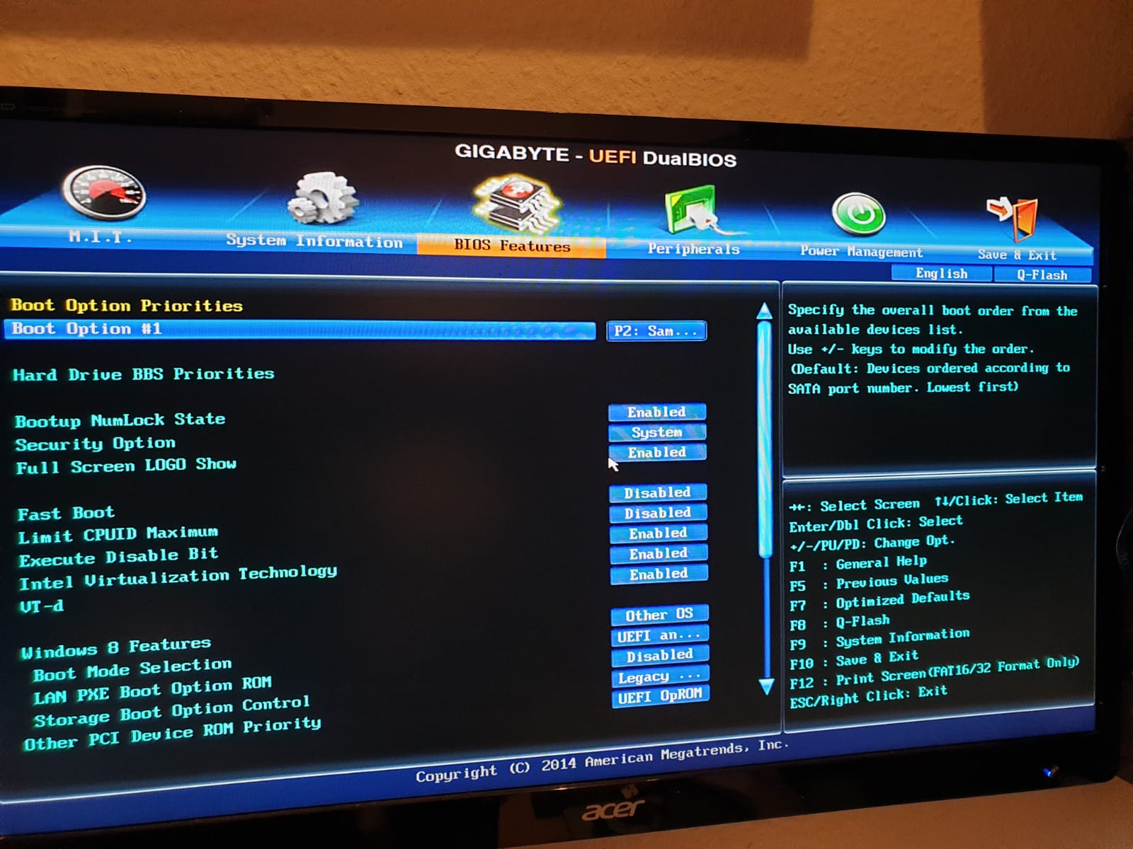

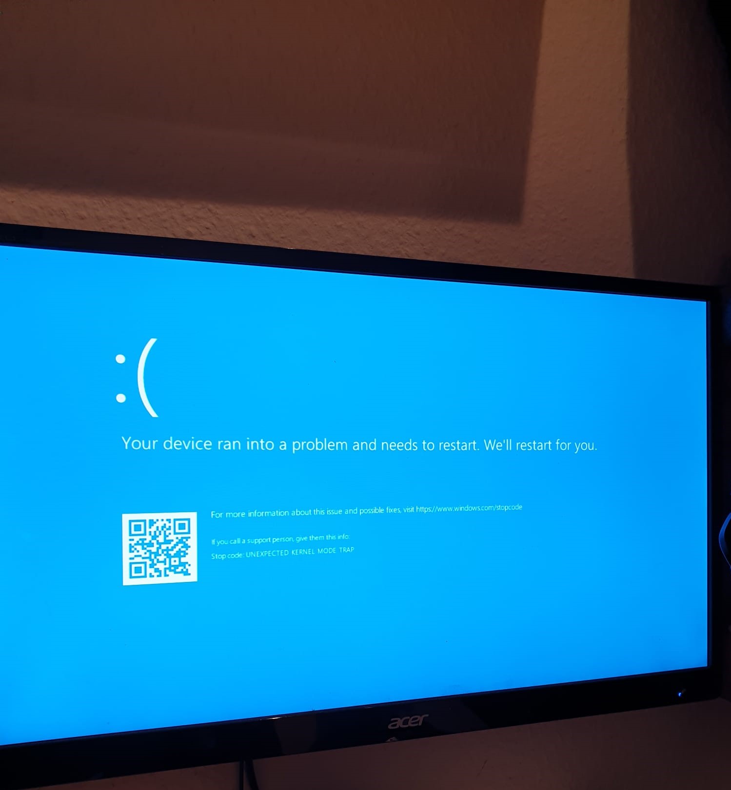

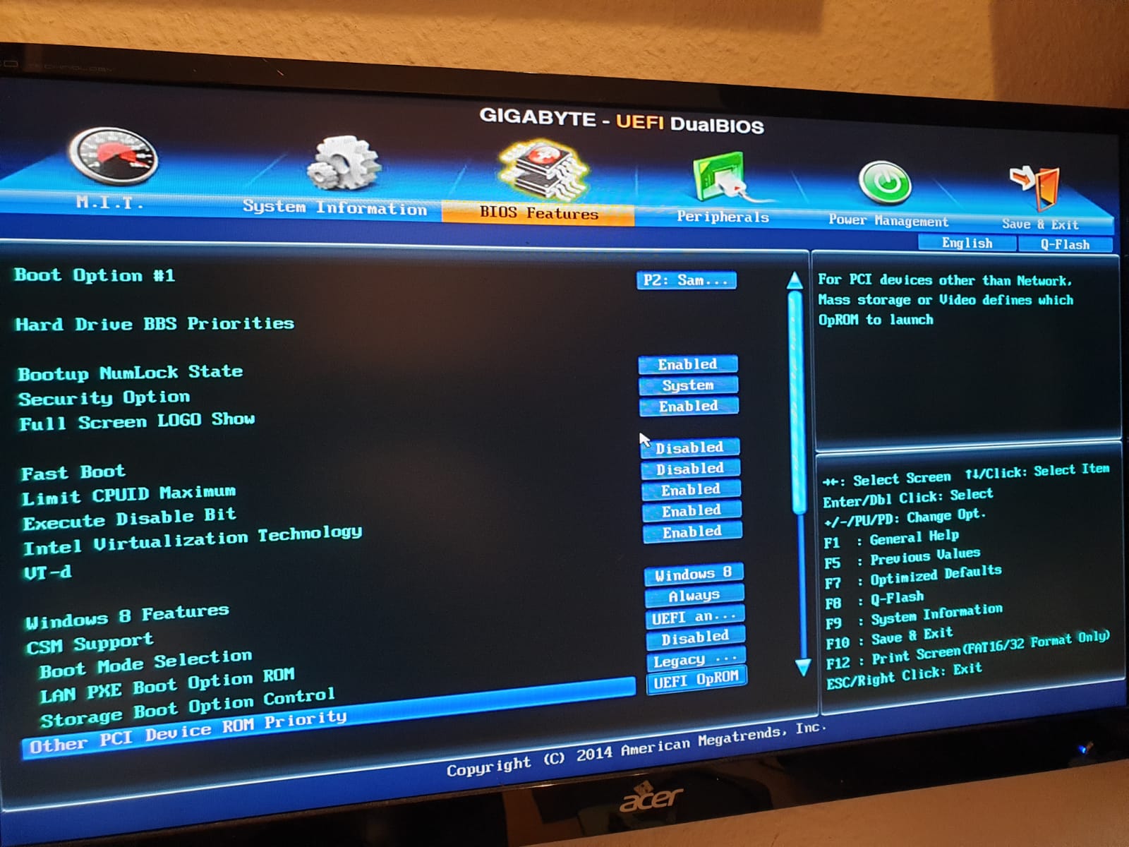

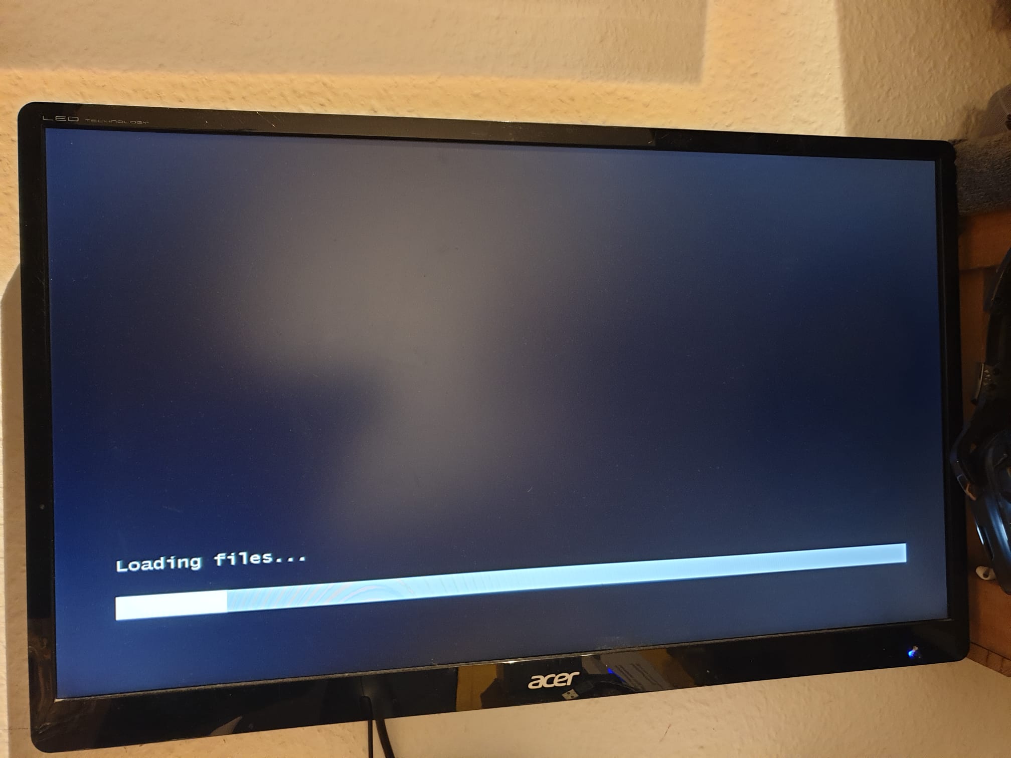

Ich hänge mal ein paar Bilder an, das sind alle Screens, die ich zu sehen bekomme, nachdem ich über den USB Stick gebootet habe.

Ok, scheint wohl so, als ob du ein Speicherproblem hättest. Mal am besten Memtest durchführen.
Leider geht das Image nicht mit Ventoy. Vielleicht inzwischen, aber bei meinem letzten Versuch jedenfalls nicht.

Deine alte Windows Installation ist im CSM MBR Modus und nicht Im Uefi Modus, da muss du doch bestimmt im Bios das mit Windows 8 ab stellen. Älteres System oder was da steht.
Wenn deine Windows Installation dann nicht bootet und auch ein USB Stick richtig erstellt mit dem Media Tool nicht. Was ja nun meine Oma kann, mit klick, klick, weiter ohne Lehrgang!

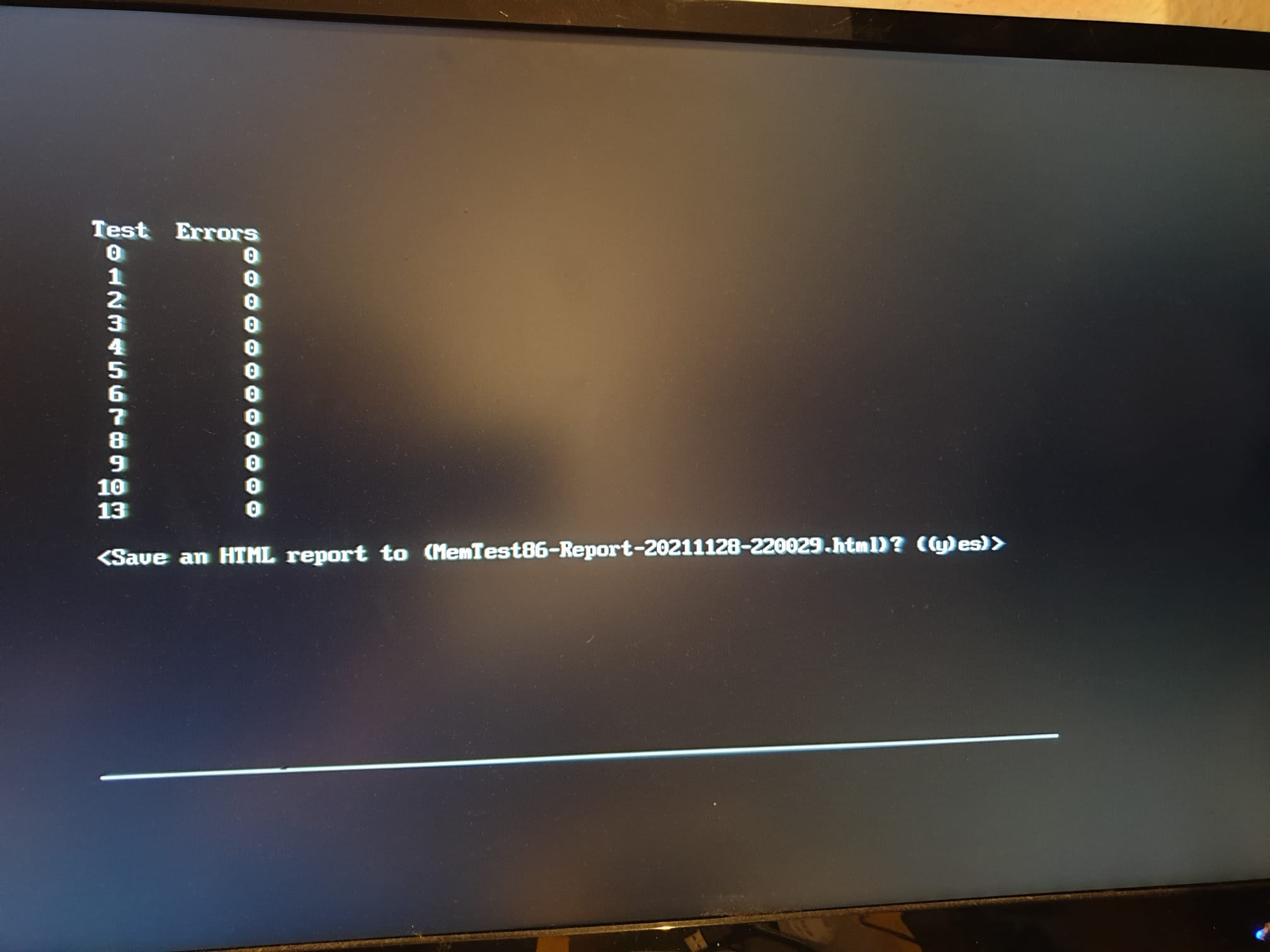

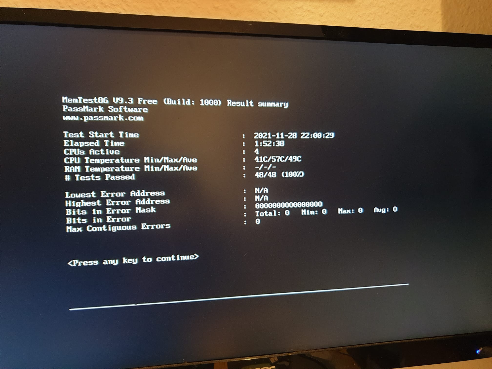

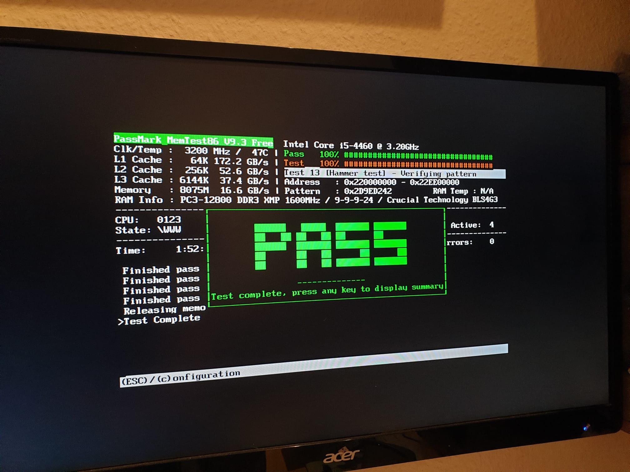

Habe den Test mal durchlaufen lassen und hänge alle Bilder hier an.

Ok, also schon mal kein Speicherfehler. Trotzdem blöd, dass HBCD nicht startet. Hatte ich bisher so noch bei keinem Mainboard. Ich hoffe das liegt nicht am Stick oder Ventoy. Wenn möglich mal auf einem anderen Rechner probieren, ob es da bootet.

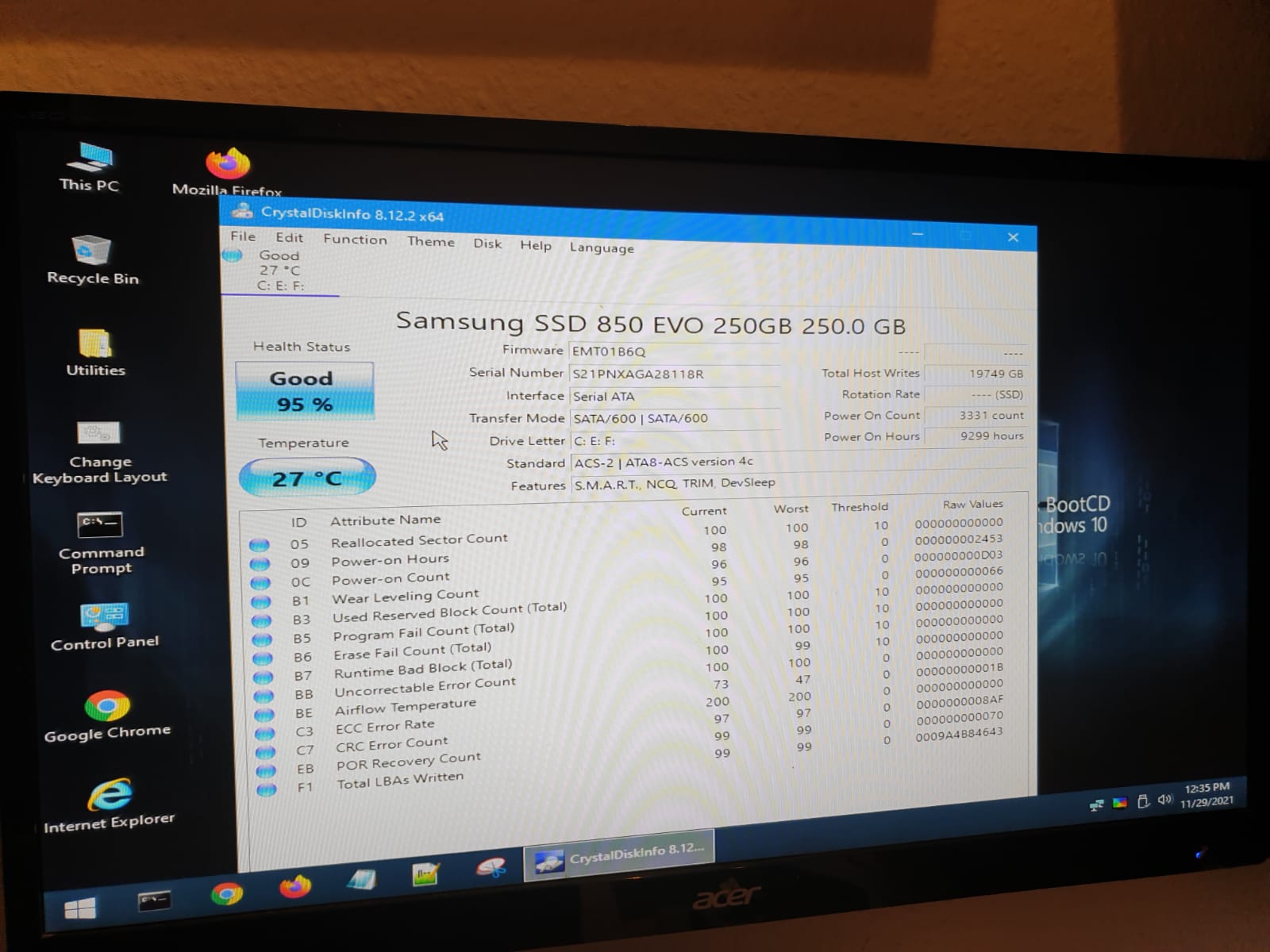

Ich habe bevor ich alle Laufwerke abgesteckt habe mal die SSD mit dem Kabel des DVD Laufwerks verbunden und so wurde sie angezeigt. Daraufhin habe ich versucht das System zu starten und bin in folgenden Fehler gerannt (1. Bild im Anhang). Ich habe auch zwei verschiedene BIOS Einstellungen versucht. Einmal mit Windows 8 und einmal mit Other OS, leider beide ohne Erfolg. Auch die beiden Einstellungen habe ich abfotografiert und hänge sie mal an.

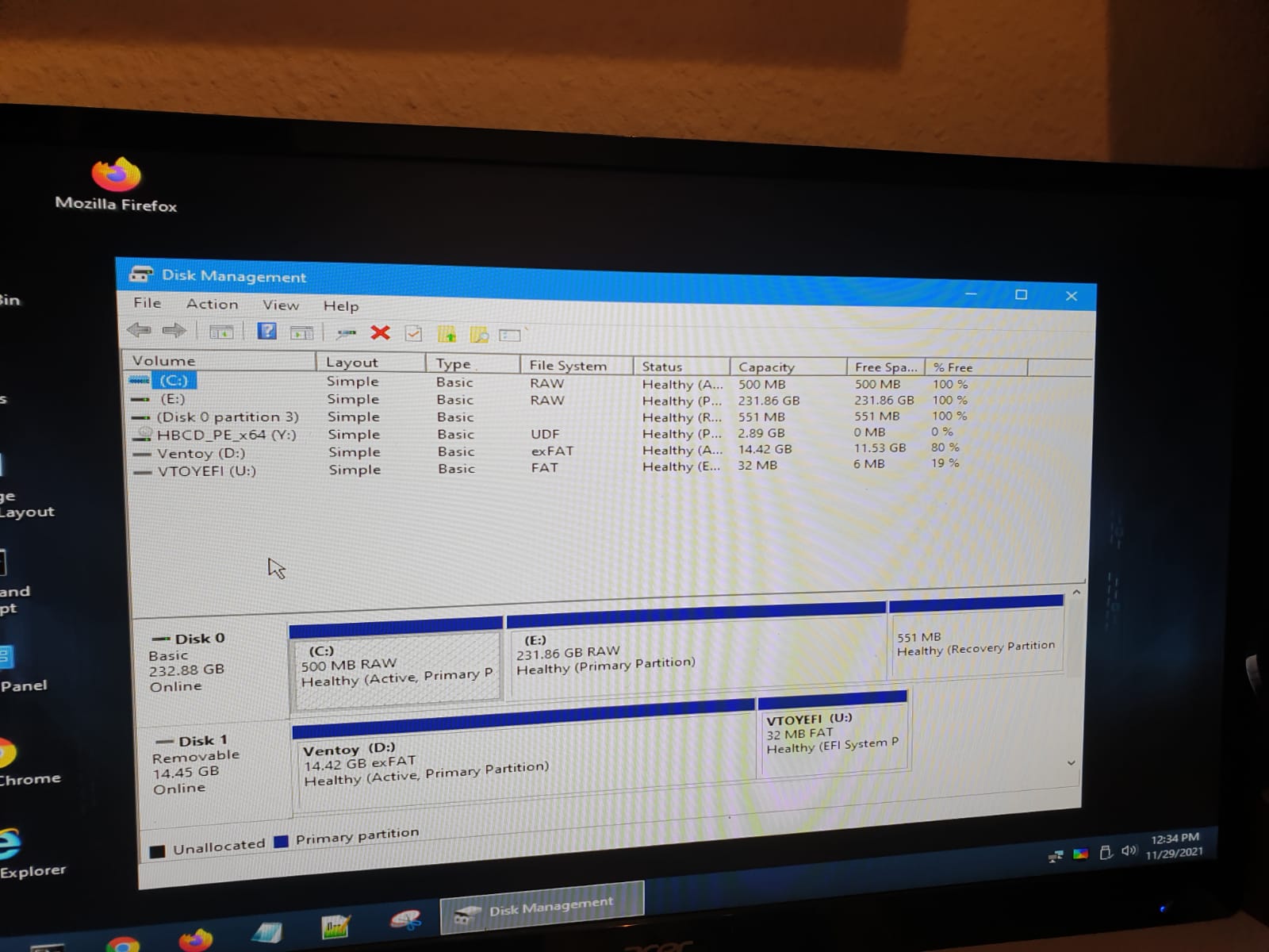

Okay entschuldigen für die dumme Frage wie ich weiter vorgehen soll. Ich kam selbst darauf, die Festplatte wieder anzuschließen und ein Bild von der Geräteverwaltung und CrystalDisk zu machen

So wie sich das liest, ist entweder der Port oder das Kabel defekt und hat auf der SSD ein paar Daten mitgerissen. Wenn die SSD am anderen Port mit dem anderen Kabel funktioniert, wäre es jetzt unter HBCD möglich deine benötigten Daten zu kopieren. Zumindest wäre mal ein CDI Screenshot interessant. Programm befindet sich auf dem Stick.
Den Rest klären wir später; aus der Arbeit geht Schreiben schlecht.
CDI ScreenShot zeigt jede Menge CRC Fehler (Parameter C7).
Sata Datenkabel tauschen, schauen, dass diese richtig stecken und
dann beobachten, dass dieser Wert (C7 - CRC Error Count) nicht steigt.
Reaktionen: cruse
C7 ist ehrlich gesagt im Rahmen der Erwartungen. Die SSD scheint zumindest nicht kaputt zu sein.
Da der Rechner aber mit angeschlossener SSD an diesem einen Port noch nicht einmal richtig startet, würde ich es erstmal tunlichst vermeiden, da noch irgendwas anzuschließen. Selbst mit einem neuen Kabel, würde ich es erst probieren, wenn die Daten gesichert sind.
Wie man an der Datenträgerverwaltung erkennen kann, sind auch die Partitionen RAW und ich habe keine Ahnung, wie man so etwas fixen kann 🤷‍♂️
Also entweder man macht jetzt ein Image der ganzen Platte und probiert danach sein Glück mit ein paar Anleitungen aus dem Internet, oder man lässt gleich mal sowas wie GetDataBack drüber laufen und schaut, was der Scan da findet.
Keine Ahnung inwiefern da Testdisk helfen könnte. An sowas wie eine RAW Partition kann ich mich nicht erinnern in meiner „Computer Karriere“ fabriziert zu haben.
Auf keinen Fall irgendwelche Schreiboperationen an dem Datenträger ohne vorheriges Image durchführen!!!
Und egal wie die Geschichte hier ausgeht: Bitte in Zukunft Backups machen. Das Thema zieht sich schon über einen Monat in die Länge und hat nur unnötig Zeit und Nerven gekostet, dank fehlendem Backup und „Analysewerkzeuge“ bzw. Kenntnisse.

Über 2000 CRC Fehler und wenn diese aktuell steigen, gibt's Probleme - Kabel oder Anschlüsse.
Daher womöglich die CRC Fehler - der Port (Anschluss - am Mainboard oder gar SSD).

Wenn du neu installierst, bitte gleich CSM/Legacy im Bios deaktivieren und bei der Installation alle Partitionen löschen Dann Windows einfach machen lassen und du hast eine GPT basierte Installation, die sich auch mal leicht auf neue Hardware übertragen lassen kann.
