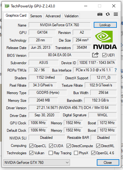

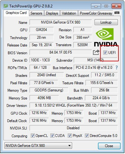

tim128er schrieb:
NVIDIA GeForce GTX 760
Nicht alle GTX 760er haben ein VBios mit UEFI (GOP) Support.
Kann man überpüfen mit GPU-Z (Bild aus dem Netz)
Wenn die Karte kein UEFI Support hat, kannst du trotzdem im UEFI (GPT) Modus installieren,
hier muss dann eben CSM an bleiben und du muss für eine UEFI Installation vom Medium booten.

Fusionator schrieb:
Schau doch mal nach der Anleitung von @Nickel ob deine Grafikkarte ein UEFI Gop hat
Habe ich mal gemacht und meine Grafikkarte hat wohl UEFI. Ich hänge nen screenshot an

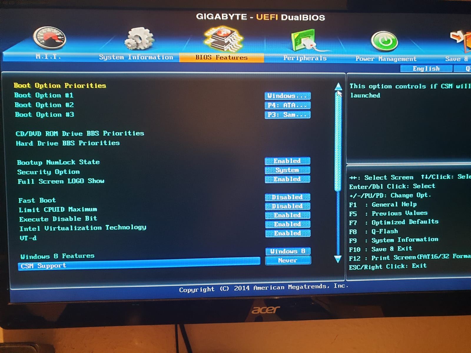

Fusionator schrieb:
Wenn ja, kannst du CSM getrost deaktivieren.
Ich habe die Einstellung im BIOS gesucht und erst nicht gefunden, da standartmäßig wieder "Other OS" ausgewählt wurde. Als ich es dann auch "Windows 8" gestellt habe kam die Einstellungsmöglichkeit für CSM und ich habe es deaktiviert.
Der PC läuft soweit normal, könnte mir vielleicht trotzdem jemand bestätigen, ob ich das BIOS so richtig eingestellt habe, da es nicht die Standarteinstellungen waren.
Nickel schrieb:
Will er hier in den reinen UEFI-Modus,
muss er "Windows 8 Features" aktivieren, dazu zählt hier auch für Windows 10.
Alles ok, deine GTX 760 hat UEFI-Support.

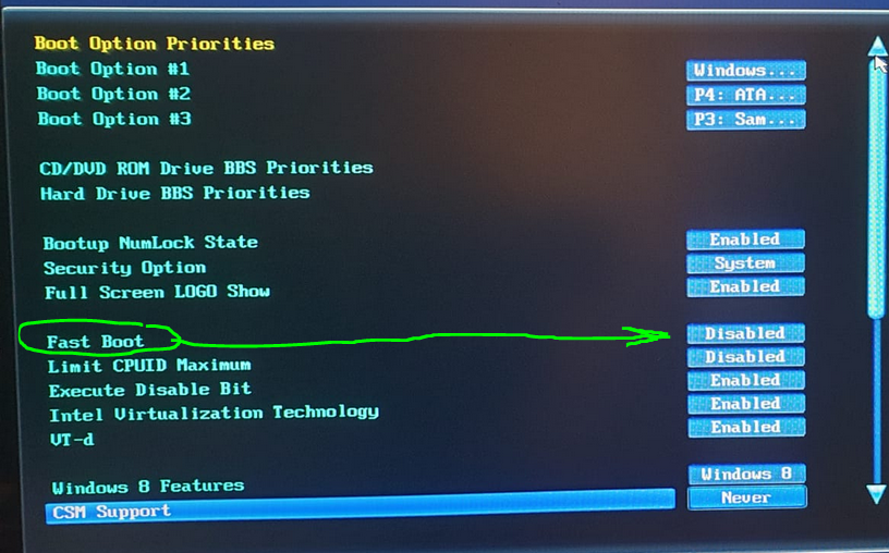

Du könntest jetzt noch den Fastboot aktivieren,
spätestens dann, sollte der UEFI-GOP Treiber geladen werden und du bist im UEFI-Only.
Was steht denn dort als Hinweis zu Fastboot, wenn du es "markierst"?
Sieht so weit doch gut aus und kann man so lassen.
