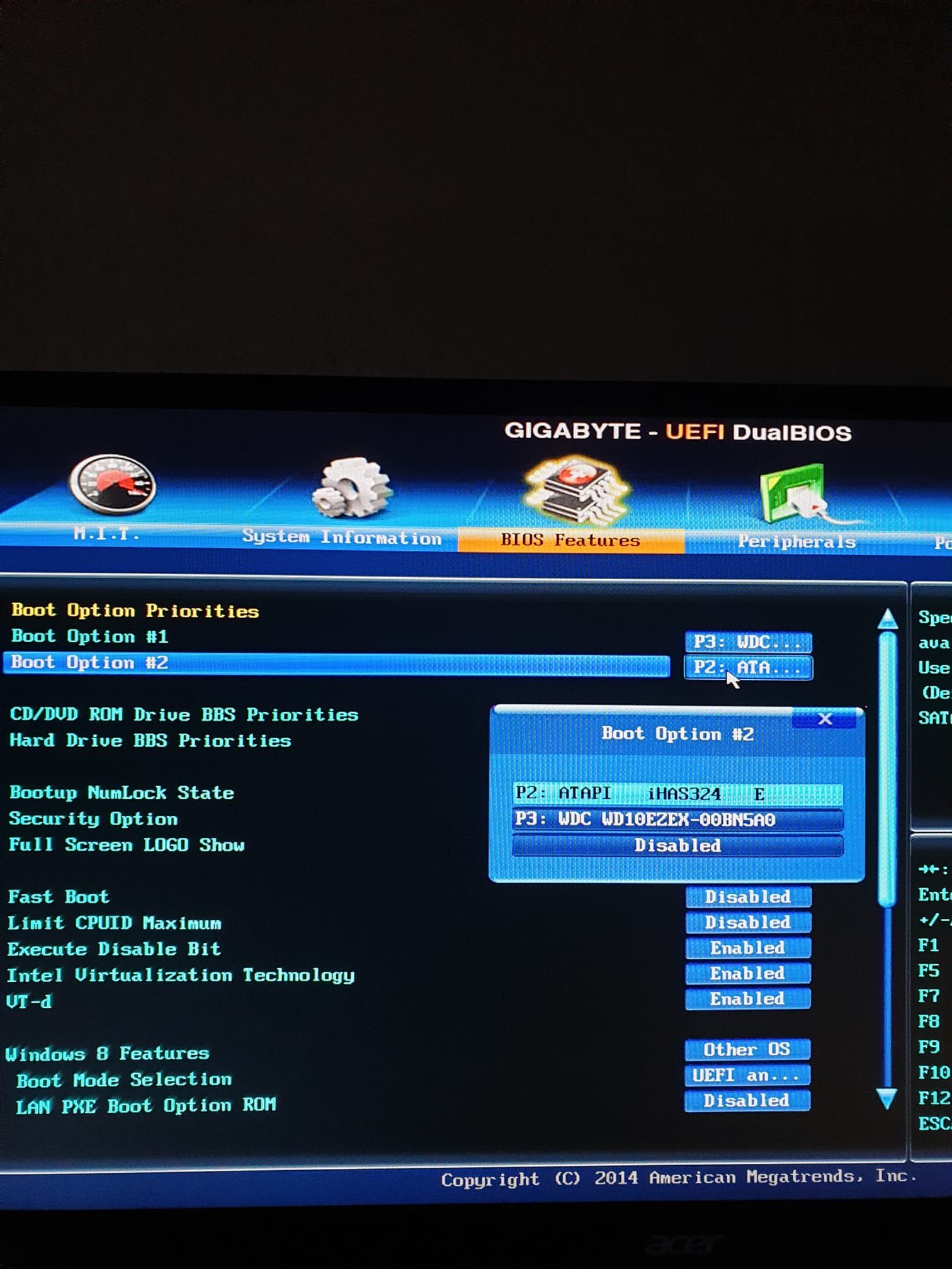

Hallo allerseits,

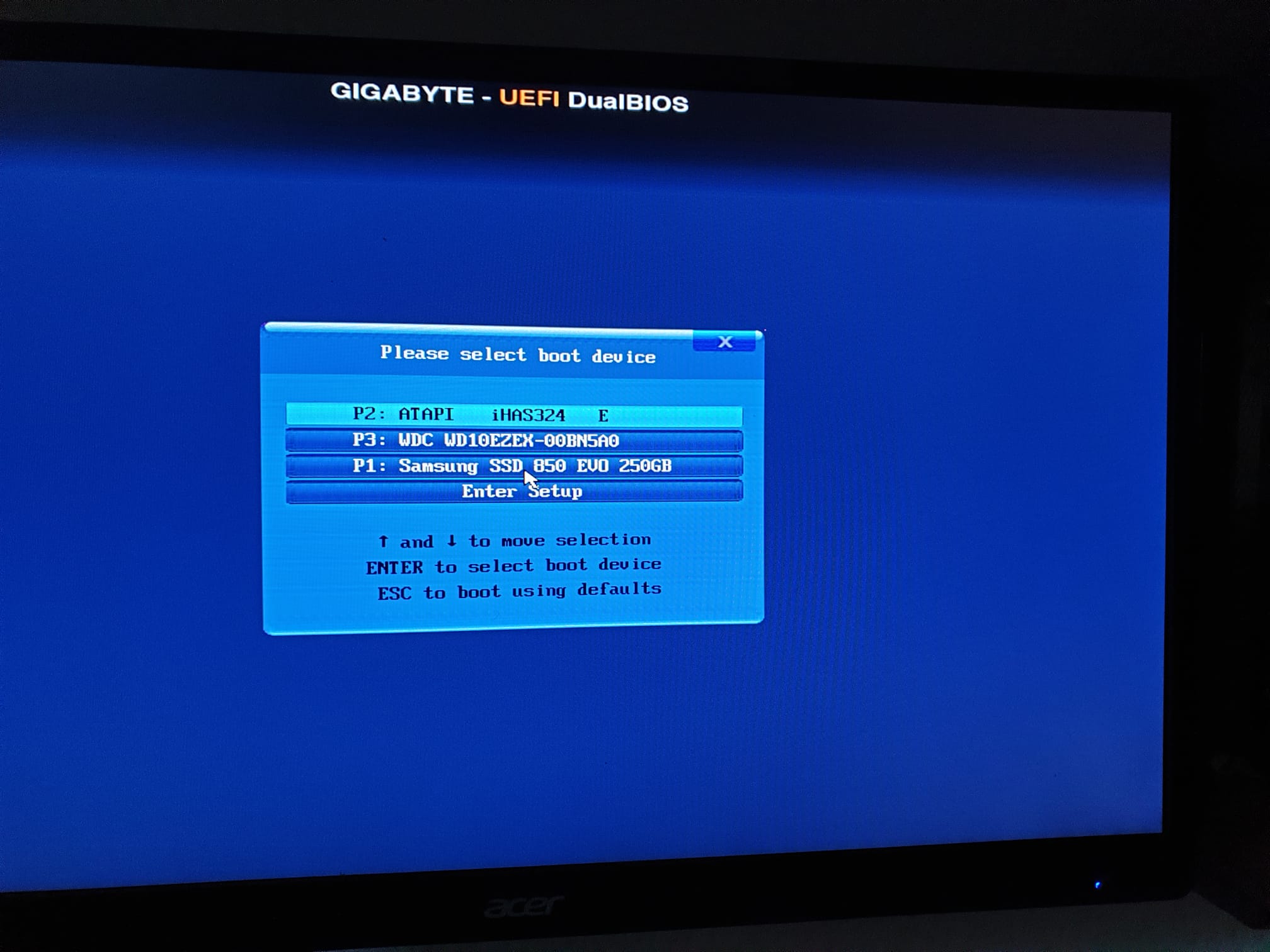

ich bekomme aktuell beim Starten meines PCs den altbekannten 0xc000000f Fehler. Das merkwürdige ist allerdings, dass ich den PC und Windows trotzdem zum Start bringen kann. Dafür muss ich nur mein BIOS öffnen, erhalte folgendes Bild

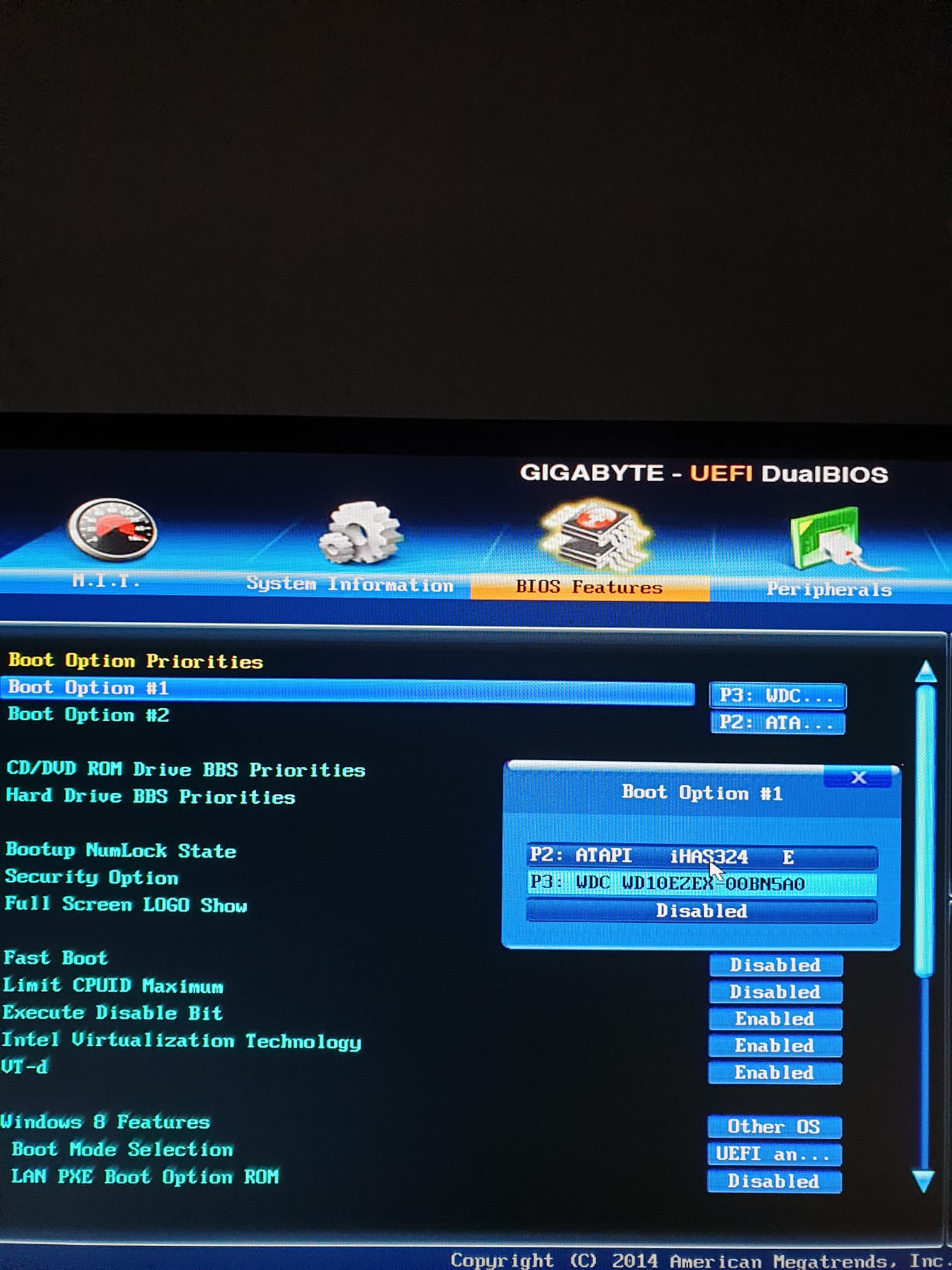

und wähle P1, also meine SSD, auf der Windows installiert ist. Ich dachte mir dann, sich wahrscheinlich die Bootreihenfolge auf unerklärliche Weise geändert hat und bin ins BIOS rein, um sie zu ändern.
Dort steht die SSD allerdings nicht zur Auswahl. Hier mal zwei Bilder der beiden Boot Options:
Kann sich jemand von euch erklären, wieso die SSD nicht zur Auswahl steht? Ich denke damit wäre mein Problem behoben.
Es kann aber auch sein, dass ich komplett auf der falschen Spur bin, daher bin ich für jede Hilfe und jeden Tipp dankbar.

Wenn ich im ersten Bild, über die SSD boote, läuft alles. Aktuell bin ich auch ganz normal am Rechner, als wäre nichts. Ich denke daher, dass sie nicht defekt ist
Schau mal unter "Hard Drive BBS Priorities" nach und setze da die SSD an erste Stelle.

Vielleicht versucht das UEFI aber auch im UEFI-Modus zu booten, das System scheint aber im Legacy-Mode installiert zu sein (sonst gibt's im Bootmenü gewöhnlich ein "UEFI: ..." oder ähnliches zu sehen).
Also Bootoptionen überprüfen, und auf Legacy (only) umstellen, falls beides (und "UEFI first") aktiviert ist.

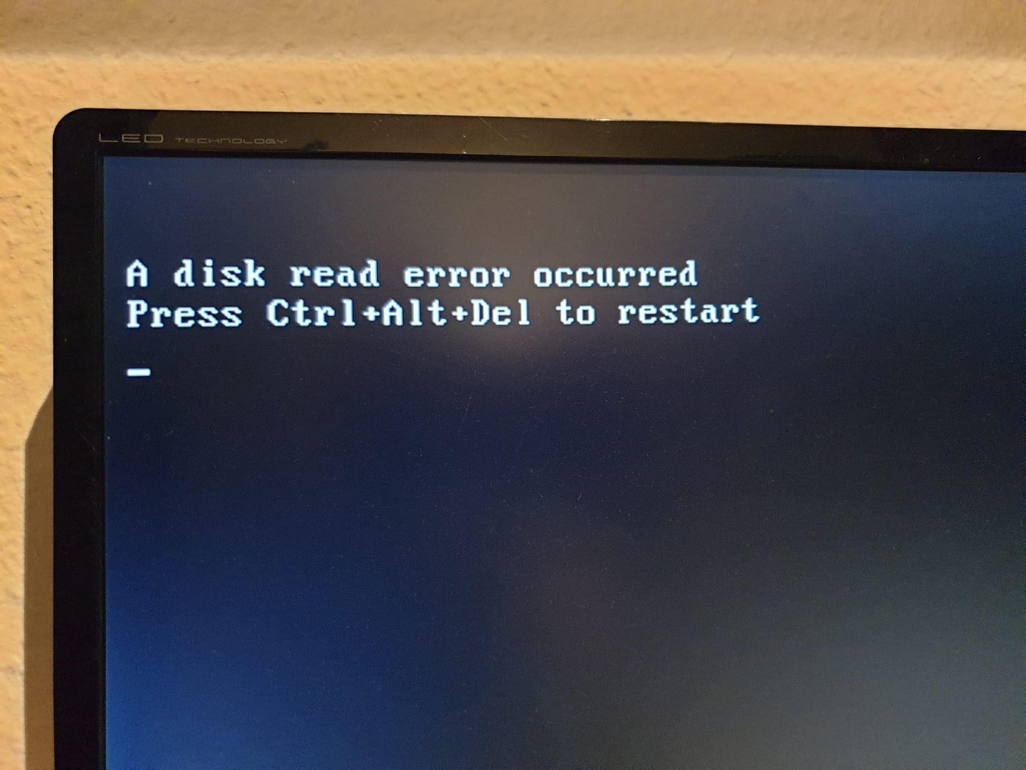

Leider plagt mich der selbe Error wieder. Alle Lösungsansätze in diesem Thread funktionieren leider nicht mehr.
Hinzu kommt, dass ich eine weitere Fehlermeldung bekomme, wenn ich über meine SSD (P1) manuell boote. Der Fehler lautet "Disk Read Error - Press Ctrl + Shift + Del to restart".
Zwei mal kam daraufhin auch schon ein Backup des BIOS und zwei mal ging der PC auch durch wildes rumprobieren wieder an.
Aktuell hänge ich in der Schleife "0xc000000f Fehler" und "Disk Read Error" fest.
Ich bin wieder über jeden Tipp und jegliche Hilfe dankbar! Vielen Dank

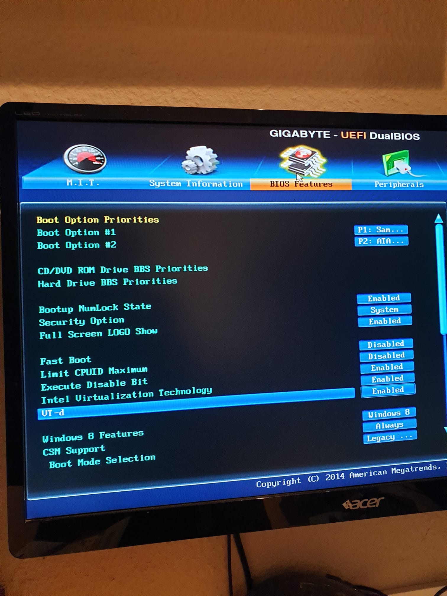

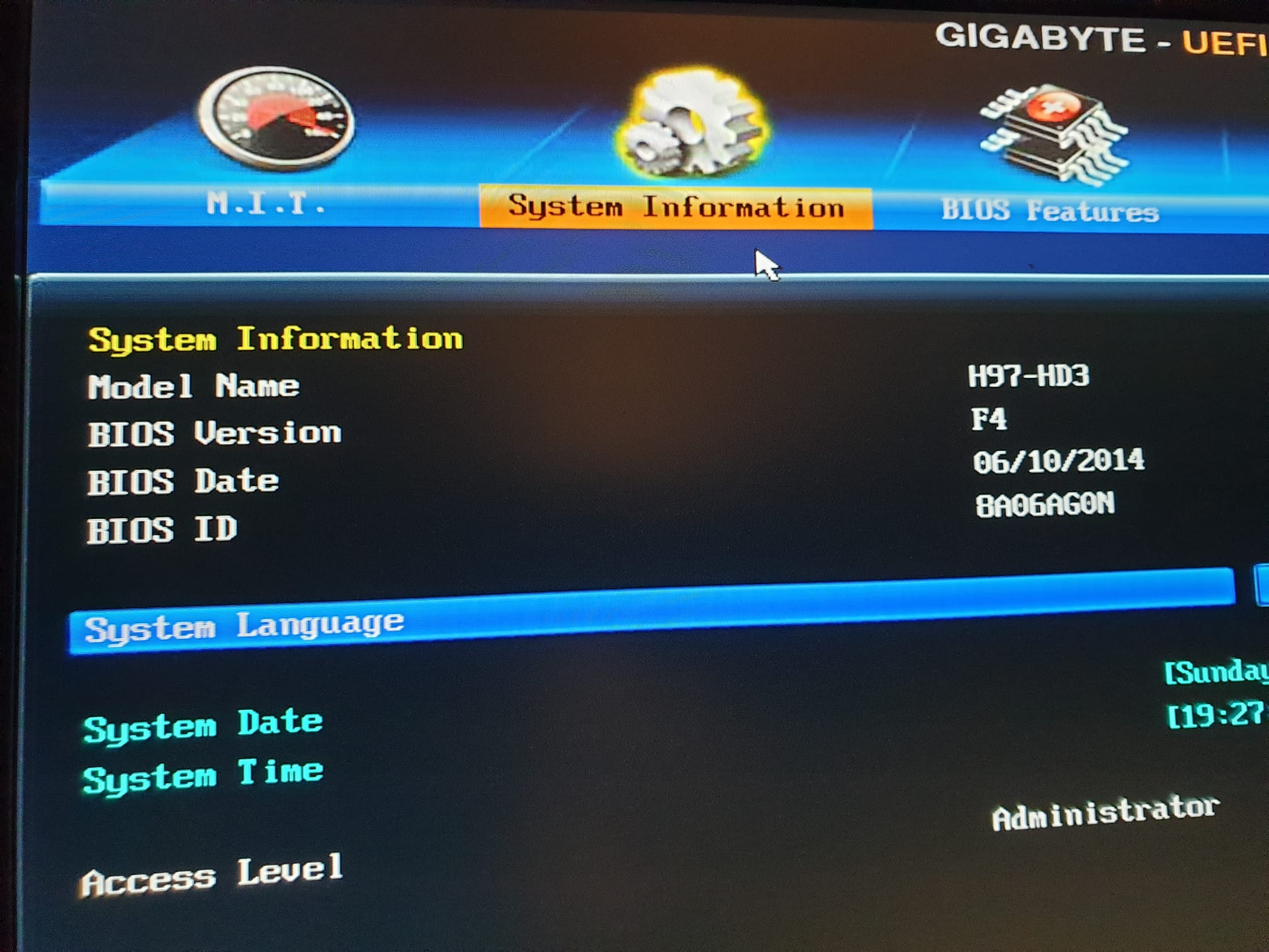

Ich habe überall wo es ging versucht die SSD als Bootoption 1 einzustellen. Allerdings wird die SSD bei den Booteinstellungen oben gar nicht erst angezeigt. Ein Bild davon siehst du im ersten Beitrag zu diesem Thread.
Ich weiß leider nicht, was der Windows 7 MBR Modus ist, ich nehme allerdings an, dass es immer noch vom Windows 7 Upgrade ist. Habe beim Upgrade nichts am BIOS/Uefi geändert.

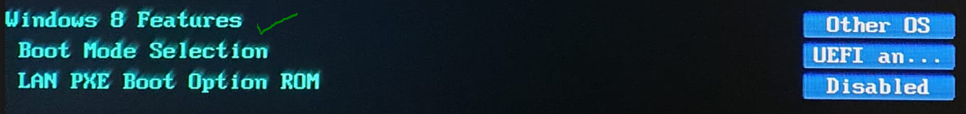

Das BIOS ist auf UEFI mit CSM, seine Installation im MBR-Partitionsstil.
Will er hier in den reinen UEFI-Modus,
muss er "Windows 8 Features" aktivieren, dazu zählt hier auch für Windows 10.
Kann er aber jetzt wohl nicht machen, da er eine MBR-Installation hat.
Other OS bedeutet hier Windows 7 und drunter (BiosLegacy - MBR Installationen).
Mit "Windows 8 Features" wird dann wohl auch der UEFI-GOP geladen für UEFI-Fastboot.
Windows 7 kann man zwar im GPT Installieren aber Windows 7 kann kein UEFI-GOP,
darum zählt es auch zu "Other OS".

Mein Mainboard ist das "MB Gigabyte GA-H97-HD3 Intel H97 So. 1150 Dual Channel DDR3 ATX".
