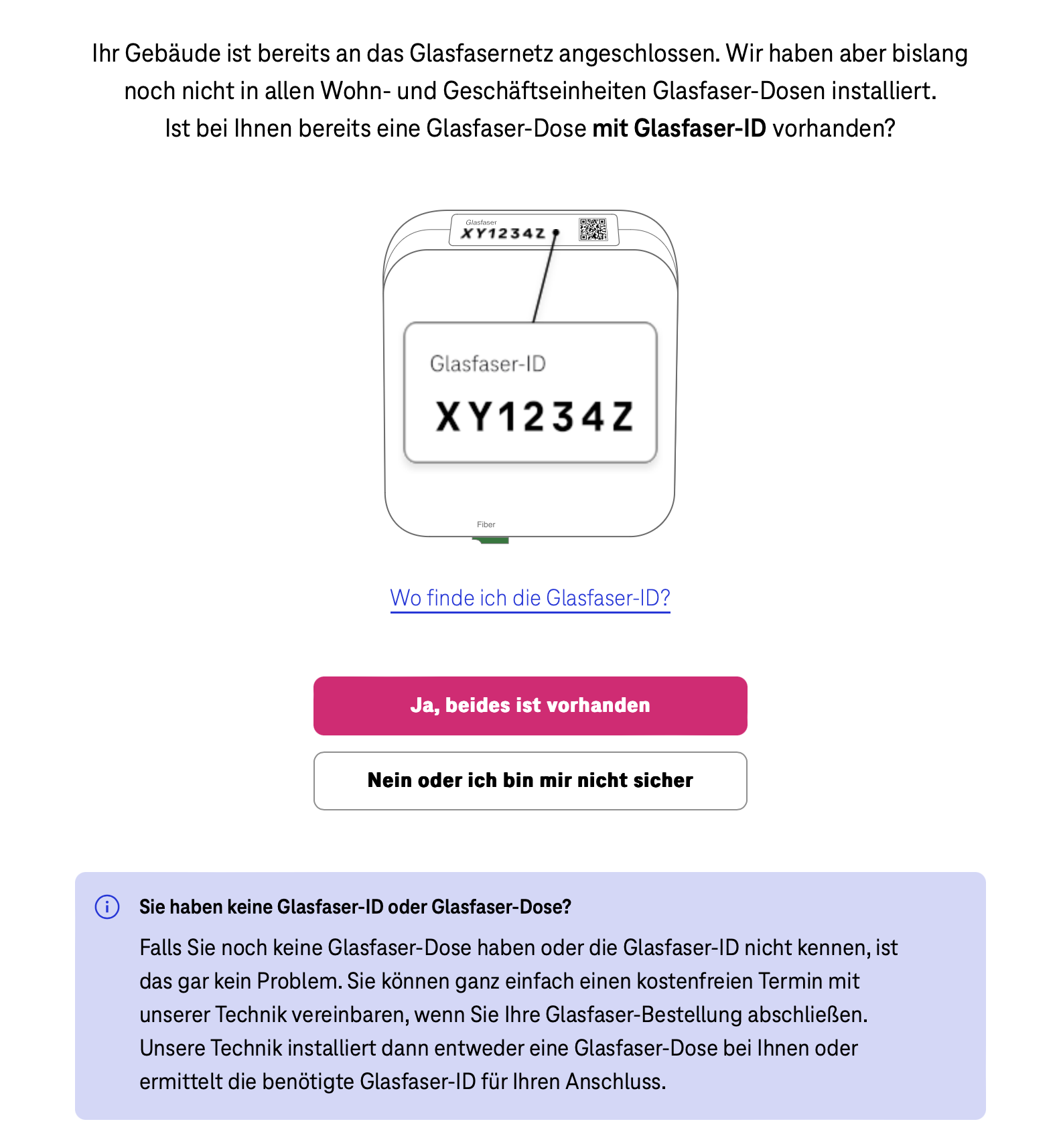

Solltest du wirklich keine Glasfaser ID haben (Aufkleber mit QR Code + 7 Zeichen Code), muss ein Techniker kommen und die Dose in Betrieb nehmen / Inventarisieren.
Manche Leute werden im Bestellprozess gefragt ob bereits eine Dose mit einer Glasfaser-ID vorhanden ist, wenn man dann "Ja" klickt läuft das ohne Techniker ab, da die Selbsteinrichtung ja dann möglich ist. Kann gut sein, dass das bei nicht vorhanden sein eines GlasfaserID-Aufklebers + Code so stattgefunden ist.
So würde die Abfrage beim Bestellen über die Telekom aussehen, bei 1und1 wird am gefragt ob eine Dose vorhanden ist.
