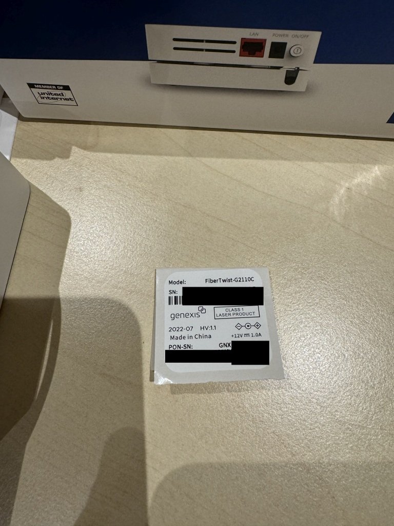

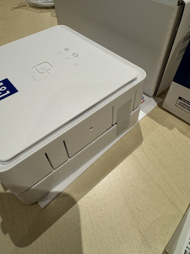

aber es wurde der gesamte Inhalt der Verpackung laut Bekannten aufgehoben, da war kein Aufkleber mit einer ID dabei.
Da liegen lose 2 kleine Aufkleber drin, wo die GPON-Seriennummer drauf steht. Aufdrehen soll man eigentlich nicht, darum ist wohl das Siegel drauf.
Finde ich aber auch suboptimal gelöst, da bestimmt viele Kunden die kleinen unscheinbaren Aufkleber nicht beachten und entsorgen. Sollte meiner Meinung nach ab Werk irgendwo auf der Seite oder hinten aufgeklebt sein; oder zumindest aufs beiliegende Heftchen.
