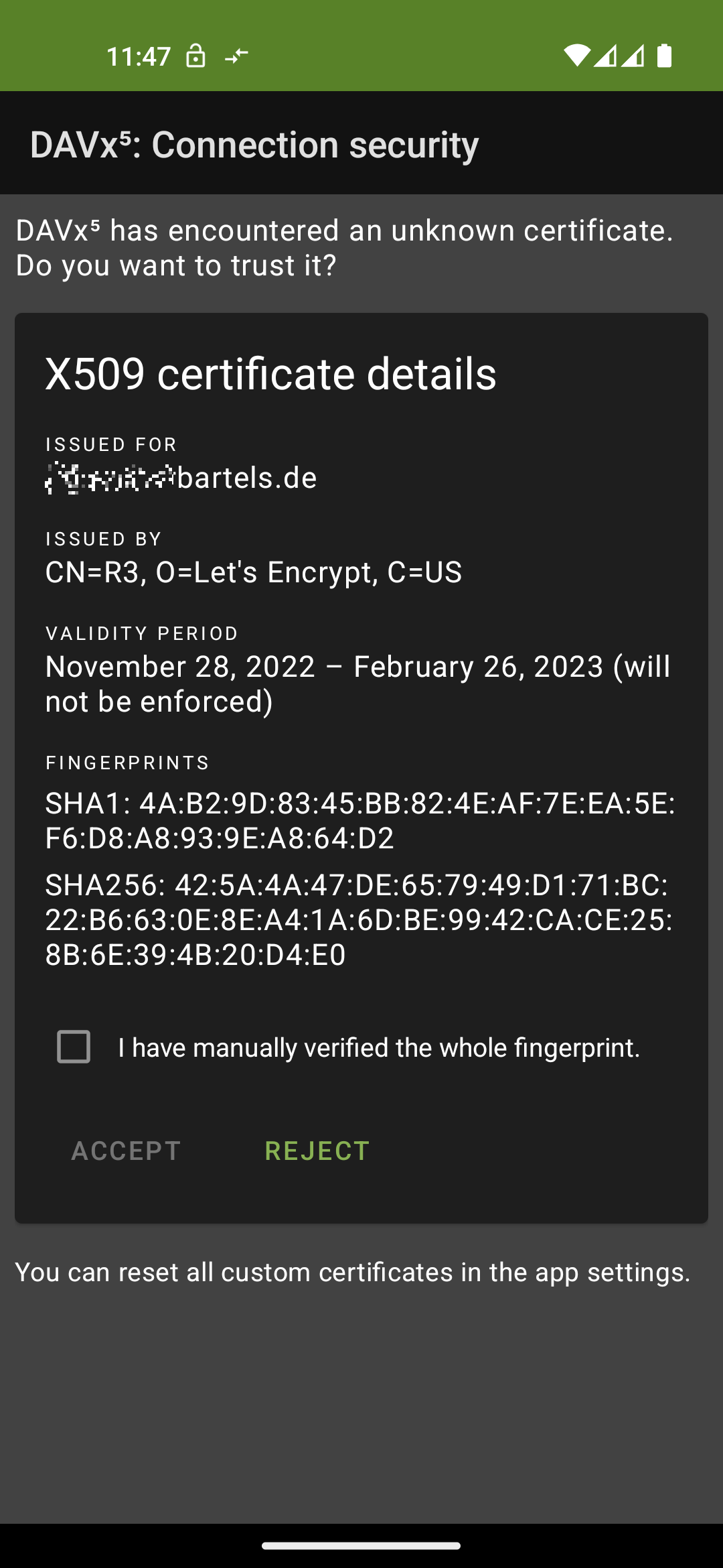

Habe heute Morgen verwundert folgendes auf meinem Smartphone präsentiert bekommen:
Über Nacht war sowohl das Wifi, als auch ein anderer Router, welcher DDNS macht, aus, sodass das Phone vermutlich über die Datenverbindung eine Verbindung zu meiner letzten, nun nicht mehr gültigen WAN-IP-Adresse von gestern Abend hergestellt hat. Das aber konnte so nur passieren, weil 1&1 nicht mal 12 Stunden vergehen lässt, bevor eine IP erneut vergeben wird. Finde das schon krass...

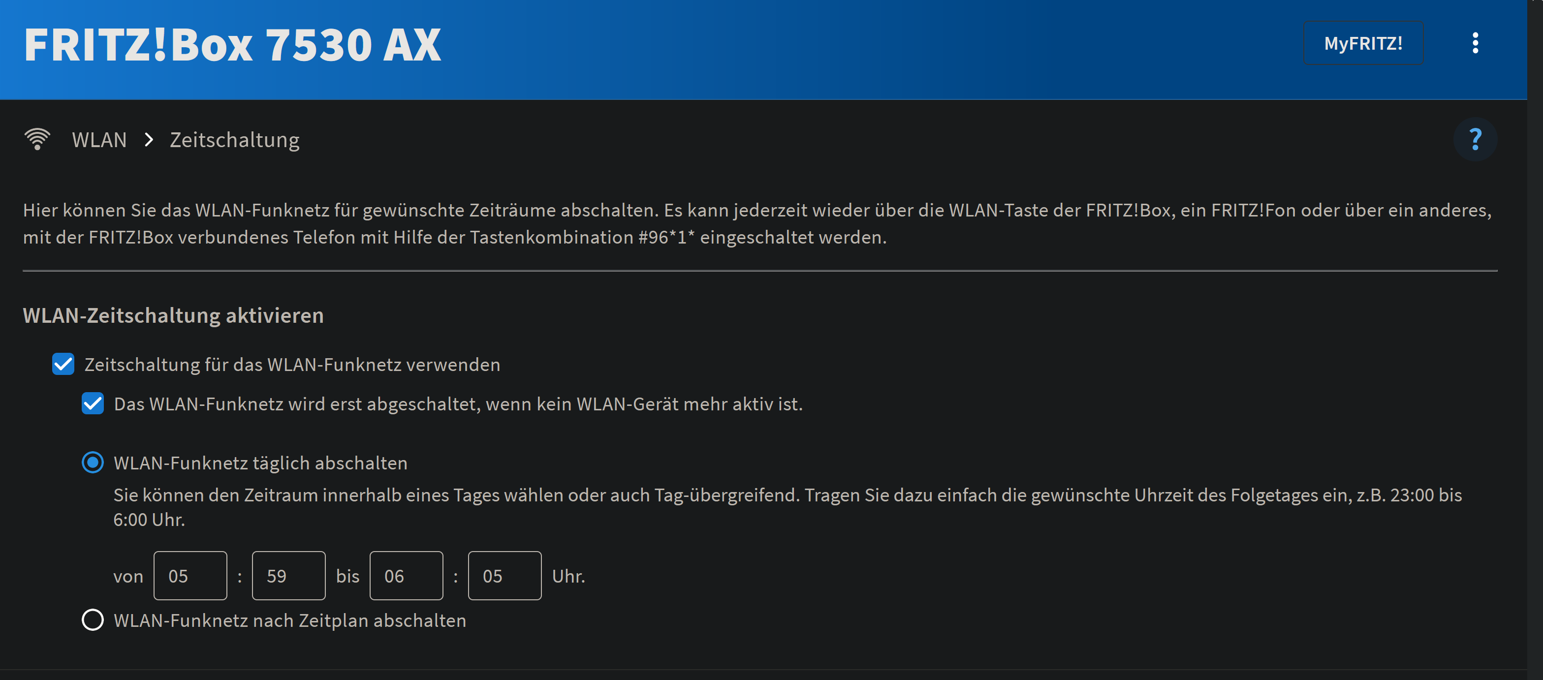

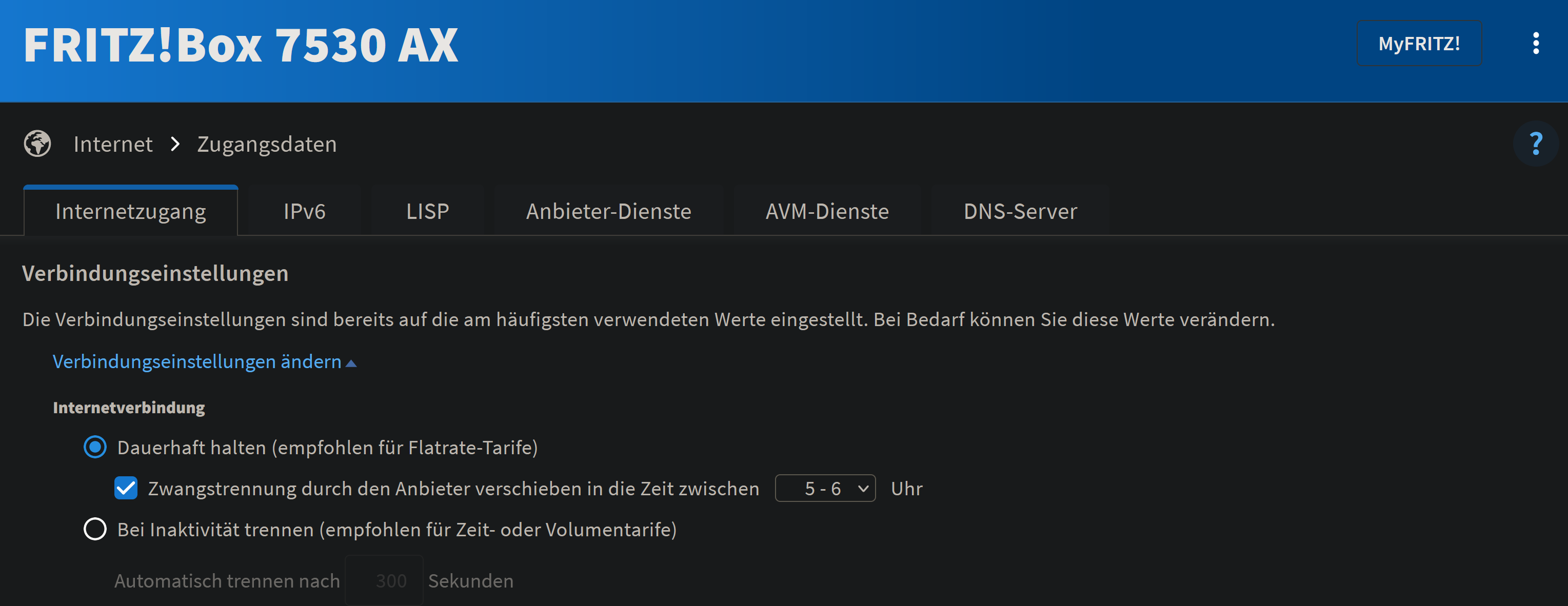

Hatte das auch mit meinem Handy, ich habe das gelöst indem ich die Zwangstrennung auf 5bis Uhr gestellt habe und im Anschluß ein Wlan Neustart forciere.

Gibt es bei 1&1 noch eine Zwangstrennung?
Habe im Startpost ergänzt, dass (aus Stromeinsparungsgründen) die Firewall-Appliance, die bei mir für gewöhnlich das DDNS macht, ebenfalls in der Nacht abgeschaltet war.
Soweit ich weiß, ja. Die finde ich auch nicht schlimm, aber bei derartig schnellem Recycling gilt es halt zu bedenken, dass das DDNS-Update ebenfalls sofort erledigt werden sollte. 😉
