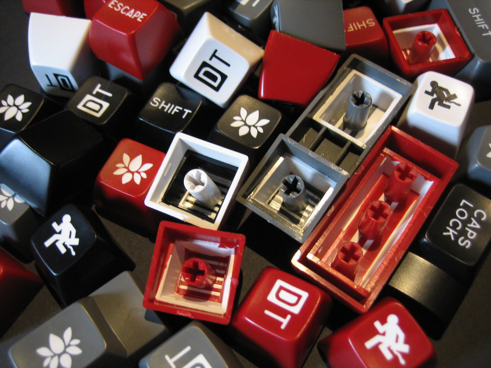

Wie Veddem oben schon sagt, muß man die Schnurdicke ansonsten den Caps anpassen. Ich habe hier z.B. Kappen im SA-Profil, die höher sind und außerdem keine Streben um den Stem haben (siehe Foto). Ich hab's noch nicht ausprobiert aber da werden wahrscheinlich zwei von meinen dicksten O-Ringen (2,75mm) nicht ausreichen. :D
