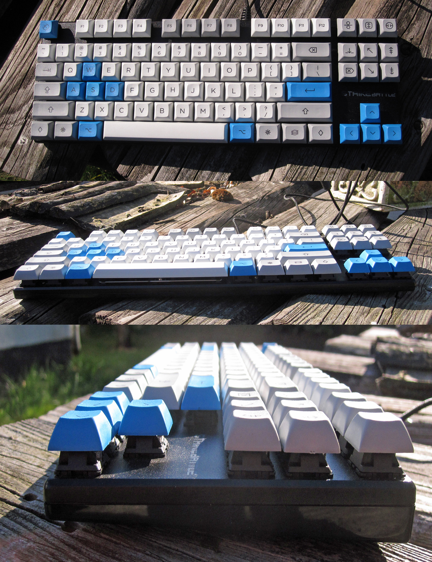

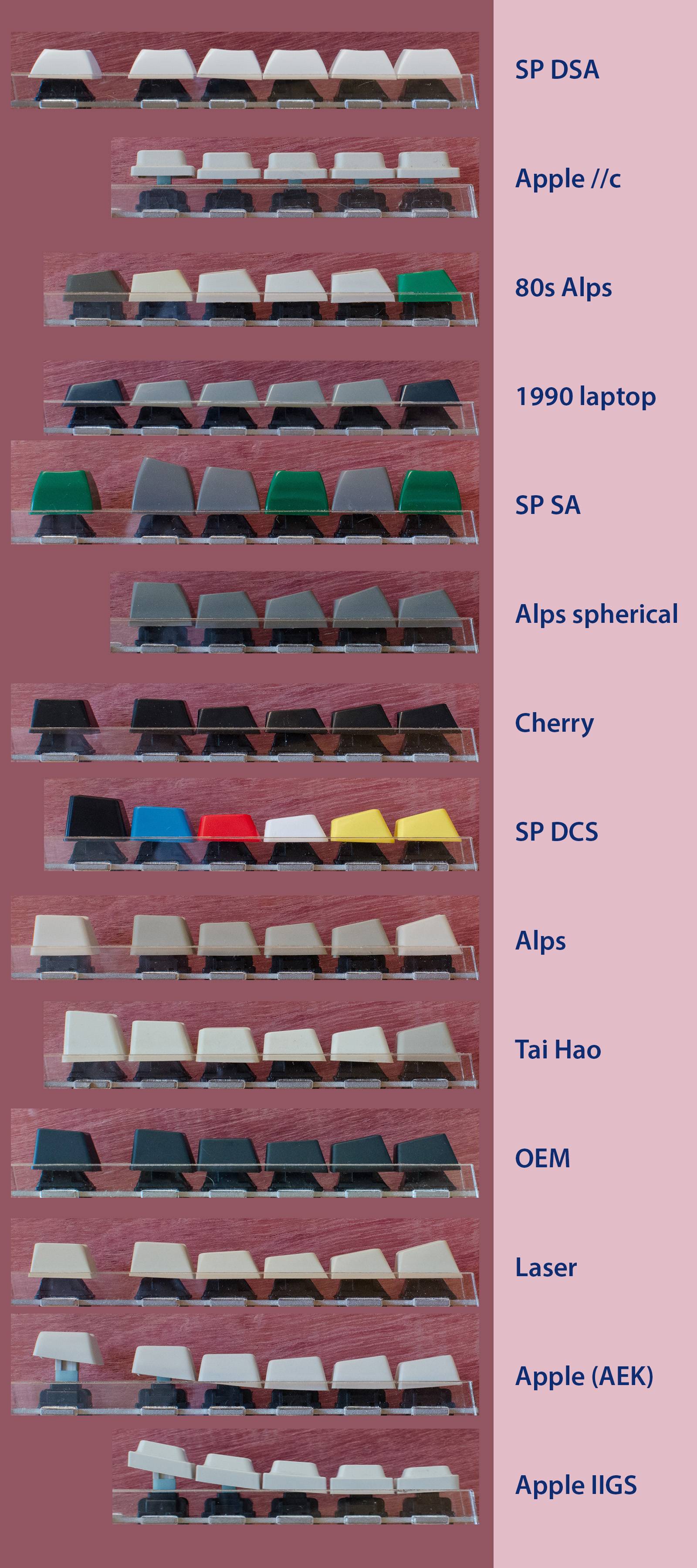

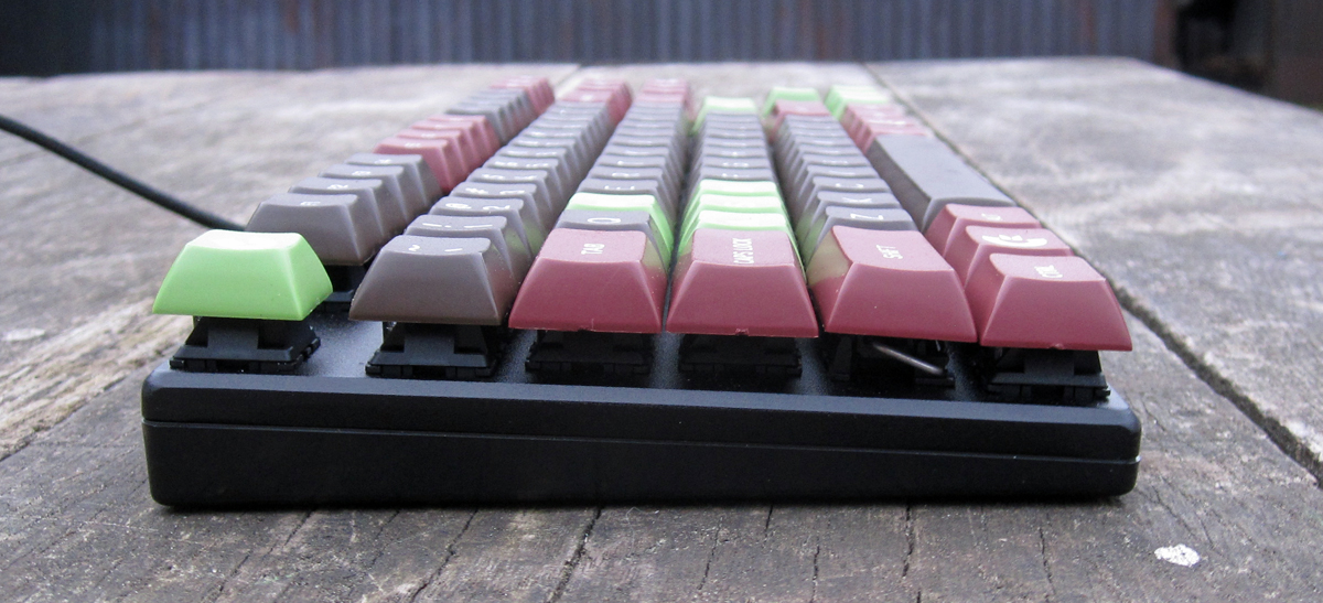

Orson schrieb:Die Tasten jeder Reihe, von links nach rechts, sollten die gleiche Höhe aufweisen.
Beispielbilder, Du hast das OEM-Profil.
Anhang anzeigen 508887Anhang anzeigen 508885Anhang anzeigen 508886
Krass, hätte nicht gedacht, dass es so viele verschiedenen Layouts für die Tastenhöhe und Tastenform der verschiedenen Riehen gibt O.O

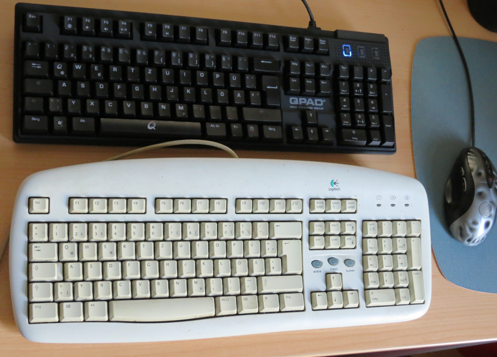

Die QPad MK-70 ist heute bei mir angekommen. Ist meine erste Mecha und bin soweit sehr zufrieden, zumal ich lange gebraucht habe, mich zu entscheiden. Mit der Wahl der Red-Switches habe ich auch voll ins Schwarze getroffen. Die werden auf der Packung kurioserweise mit 50g Widerstand angegeben - kann das sein? Wie auch immer - erster Eindruck der Reds: "Perfekt". Ein paar kleine Sachen muss ich dennoch beanstanden:
- Einige einzelne Tasten (sowie erhöhte Schreibgeschwindigkeit) erzeugen scheinbar kurzzeitig eine Vibration der Tastatur (der Metallplatte?), die sich in einer Art "Singen" äußert, so als würde ich mit dem Finger am Rande eines Weinglases entlangfahren. Hat sowas schonmal jemand beobachtet? O-Ringe sollten Freitag ankommen, werde dann hoffentlich nichts mehr davon hören, auch wenn es nicht wirklich stört, sondern einfach nur komisch ist. (Tipps zum Entfernen der Kappen ohne mitgeliefertes Hilfsmittel?)
- Caps Lock nervt. Von meiner alten Logitech Deluxe Access (~13 Jahre alt!) bin ich etwas mehr Fingerfreiheit links neben dem A durch eine niedrigere Form der CL-Taste dort gewohnt (siehe Vergleichsbild). Gibt's hier Möglichkeiten, an andere (am besten gleich aussehende) Kappen zu kommen, ohne gleich ein ganzes Set kaufen zu müssen?

Die abgestufte CapsLock haben bei den Machas eigentlich nur die original Cherry Tastaturen und deren Taste pass nicht ohne weiteres auf eine andere Tastatur (da der Stem bei Cherry zentriert unter dem hohen Teil der Taste sitzt und damit nicht mehr mittig zur gesamten Taste) und sieht auch anders aus und hat eine andere Form.
Das Geräusch könnte das berühmt-berüchtigte Pingen sein. Das ist ein hoher metallischer Nachklang der beim loslassen der Tasten entstehen kann. Die O-Ringe werden daran nichts ändern.

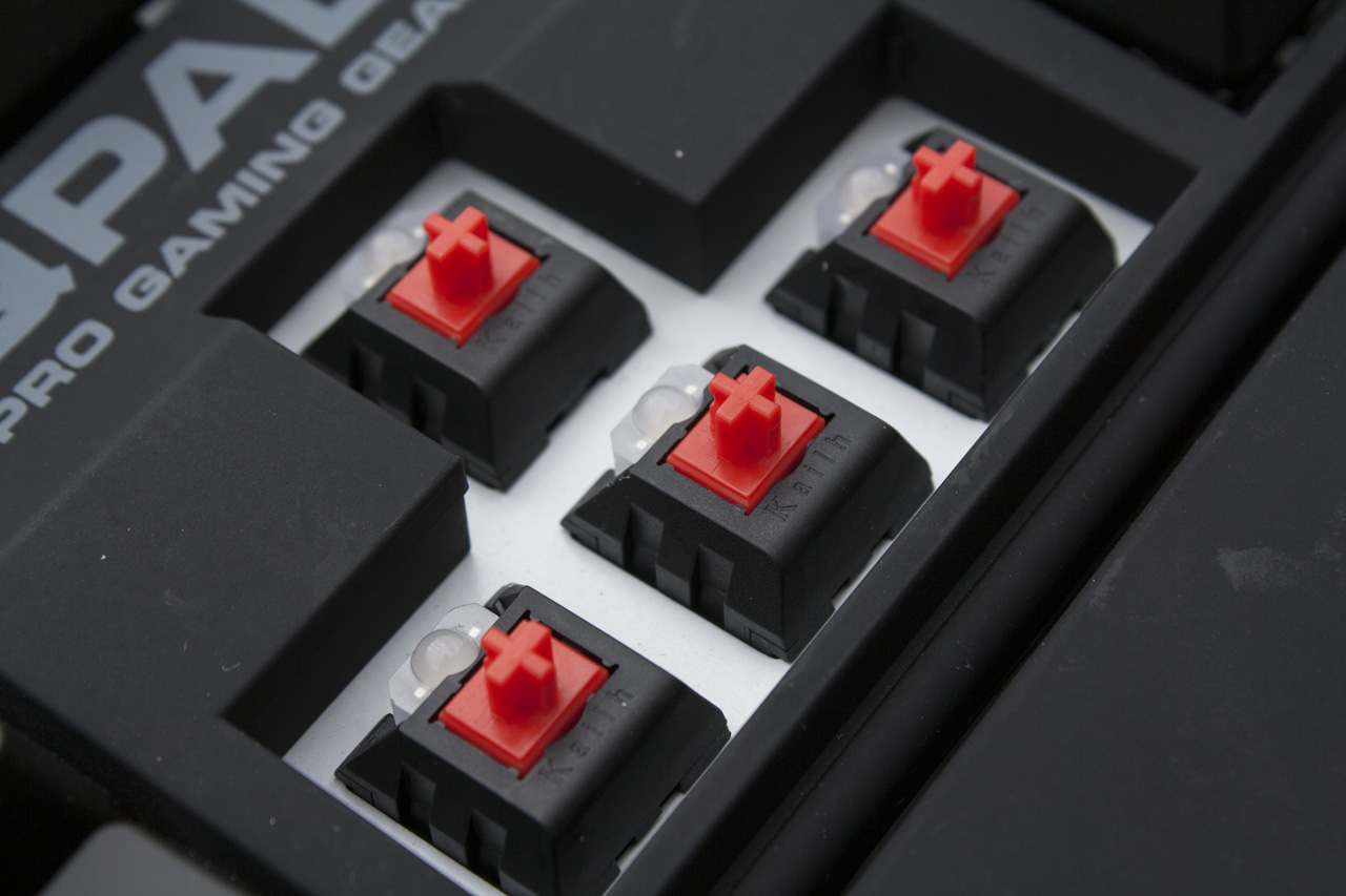

scratch schrieb:Mit der Wahl der Red-Switches habe ich auch voll ins Schwarze getroffen. Die werden auf der Packung kurioserweise mit 50g Widerstand angegeben - kann das sein?
Hehe, zieh doch mal eine Kappe ab und schau, ob da nicht doch Kailh Red Switches drunter sind. Die haben nämlich 50g.
scratch
- Feb. 2009
- 935
VERGiL1202 schrieb:Hehe, zieh doch mal eine Kappe ab und schau, ob da nicht doch Kailh Red Switches drunter sind. Die haben nämlich 50g.
Nope, sind wirklich Cherrys, habe ich bereits geschaut (haben die Kailh nicht 40g?). Lediglich die MK-90 hat wohl Kailh-Taster. Was das angeht bin ich auch positiv überrascht, dass die Schalter selbst dann problemlos "flutschen", wenn man die Tasten seitlich erwischt. Ich glaube mich zu erinnern, dass das einer der Kritikpunkte bei den Kailhs war.
