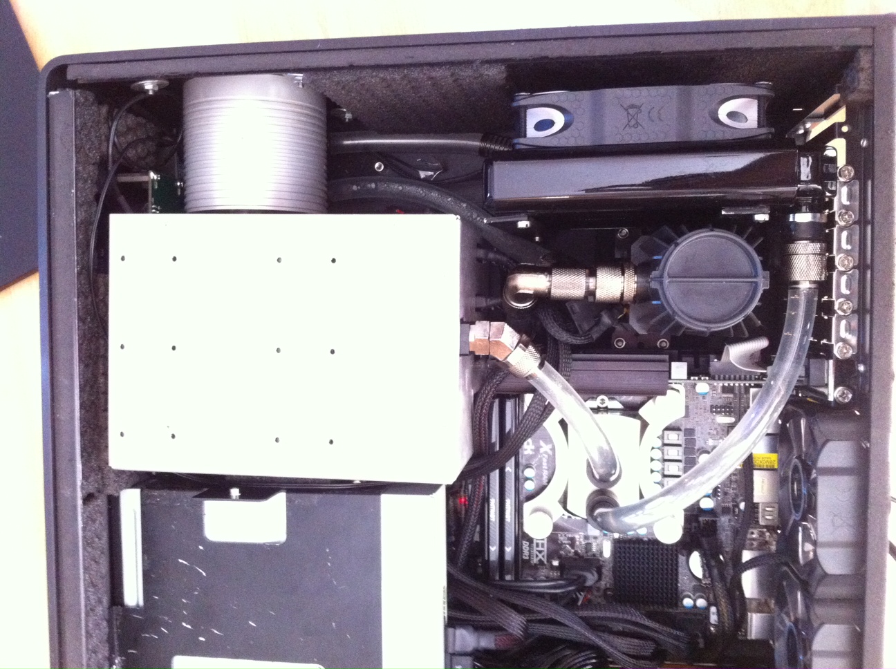

Ich habe mal ein Bild gemacht:
Rechts unten ist die Pumpe und die Bläschen fließen, wenn ich dran ruckel, zurück in den AGB und nicht zur Pumpe.

edit: Die Blasen steigen entweder (von CPU in Richtung HDDs - entgegen der Fließrichtung nach oben) oder wandern sogar etwas runter (von Pumpe in Richtung AGB...und das entgegen der Fließrichtung)..
Hab schon gerade gedacht ich hätte die Anschlüsse IN/OUT an der Pumpe verwechselt, aber laut Beschreibung ist oben OUT und unten IN...
Kann es sein dass deine Pumpe in eine andere Richtung pumpt als du dachtest? Oder der Wasserfluss ist zu langsam um die Luftblasen mitzureissen. Ich hatte zwar immer wieder Luft in den Radiatoren(kippen und rütteln hilft). Aber die Blasen in den Schläuchen wurden schnell mitgerissen.
Hat deine Pumpe eine Geschwindigkeitseinstellung, oder sogar einen Entlüftungsmodus?
Also wenn ich den Aufbau der Pumpe richtig deute dann saugt die durch das obere Loch ein und durch das untere geht es raus. bei deinem ersten Bild würden sich die Bläschen also von der Pumpe wegbewegen. Wenn die Konservendose links im Bild dein AGB ist dann also Richtung AGB.

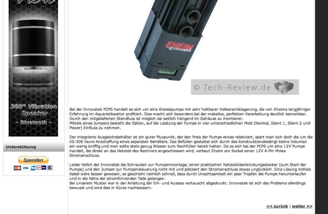

OHA
Folgendes habe ich gefunden:
Man achte auf den letzten Satz...
Und nochmal bei Caseking:
Warum verlasse ich mich einfach auf eine Herstellerbschreibung :rolleyes::mad:
Ganz klar: Oben ist IN und die Pumpe pumpt das Wasser direkt in den AGB...wo dann wohl nicht mehr viel vom Druck übrig bleibt...richtig?
