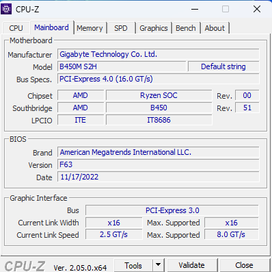

dann mal CPU-Z Anschmeissen und den ersten und zweiten Reiter hier posten ... dann finden wir
a) raus was für ein Mainboard es wirklich ist
b) welches BIOS drauf ist
Reaktionen: Tobi...:D, Sinatra81, Aduasen und 6 andere

Bin grad auf arbeit ^^ Mainboard ist ein GIGABYTE B450M S2H rev 1.1 BIOS Version ist F63

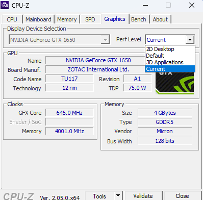

Es wäre auch mal gut zu wissen was bei der Graka im Windows-Gerätemanager angezeigt wird, also ob da ein Fehler ersichtlich ist. Gleiches solltest Du auch mal in der Ereignisanzeige von Windows prüfen, was da so an Fehlermeldungen oder Warnungen auftaucht.

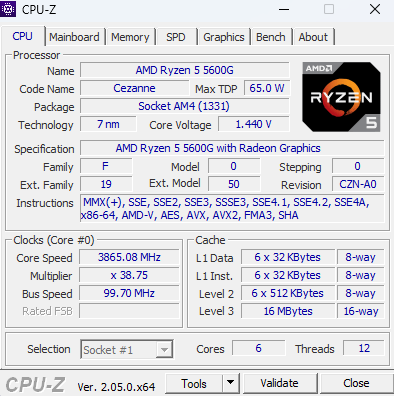

So meine frau hat davon bilder gemacht
