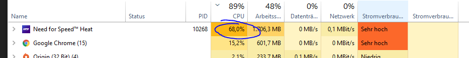

Nun zur Problematik: Ich wollte mein Setup nun testen und ich bekomme eine sehr hohe CPU Auslastung, die ich vorher bei meinem altem Setup nicht hatte...
Auch im normal Betrieb hab ich eine sehr hohe Auslastung... siehe bild
Woran kann das liegen?

Sieht Initial sehr nach CPU Limit aus
Ganz klar, wenn deine CPU vorher nie ausgelastet war, warst du im GPU Limit, sprich die Grafikkarte war "zu langsam" für die CPU.
Nun hast du eine stärkere GPU und bist daher in ein CPU Limit gewechselt, sprich dein Prozessor muss mehr und häufiger Daten an die Grafikkarte schicken, dadurch erhöht sich die Last.
Alles ganz normal.
Wenn also deine GPU mehr könnte aber der Prozessor nicht nachkommt Auflösung nach oben, so verschiebst du wieder die Last Richtung GPU und profitierst von einem besseren Bild.
Bedenke, irgendein Limit hat man immer, im Idealfall wären CPU und GPU gleichermaßen zu 100 % ausgelastet während eines Spiels. Ist aber nur Theorie, in der Praxis sollte man sich halt mit den Einstellungen und Reglern da heran tasten.

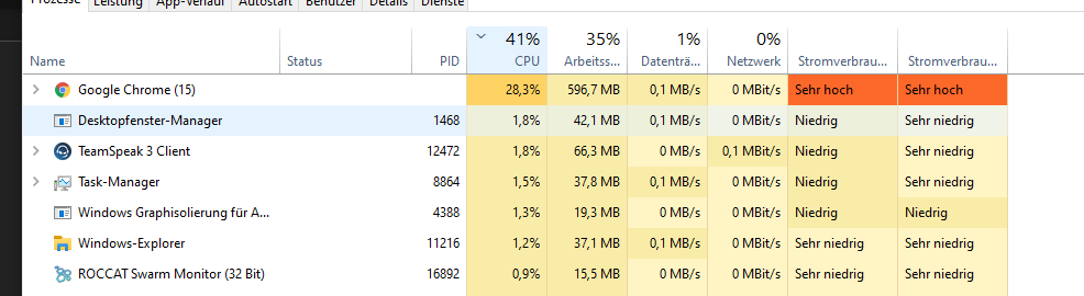

Was geschah in Chrome, während du den zweiten Shot erstelltest? Unter etwas mehr als Idle-Last sollte der Browser deine CPU nicht in dieser Weise beanspruchen.
Wurde bereits MalwareBytes oder ein vergleichbares Programm zur Überprüfung des Systems ausgeführt? Aus welchen Quellen bezogst du jüngst Software?

Das erklärt aber nicht die Auslastung im 'Idle' wenn nur Chrome offen ist, sofern dort nicht in dem Moment gestreamt wurde oder ähnliches.
Alles ganz normal.
Aber wenn ich die Grafiksettings ja schon auf "Ultra" gestellt habe, dann tritt diese CPU Last auch auf und klarerweise fahren die Lüfter auf Hochtouren

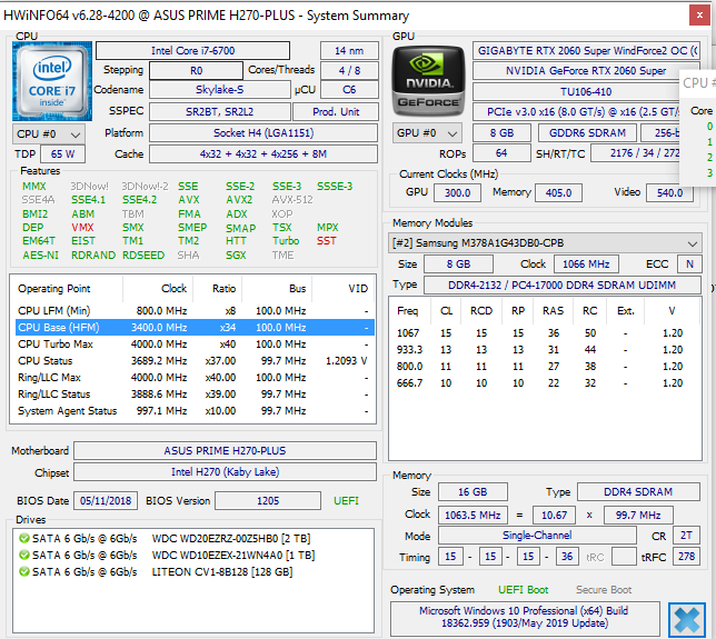

Wie hoch taktet die CPU denn? Ist die Auslastung vielleicht so hoch, weil die CPU nur mit Basistakt läuft?
Guck mal bitte Auslastung und CPU-Takt mit HWiNFO64 nach
Naja je nach dem was man für Webseiten besucht ist das kein Problem so viel Last zu erzeugen ... immerhin sind ja auch 15 Tabs offen. ( ok sind nicht unbedingt Tabs können auch Werbeeinblendungen sein ... wenn die dann wechseln schnellt auch die Last schnell hoch)
Ich verstehe nicht wieso es schlimm ist dass die Komponenten beim zocken auf die 100% zu gehen? Heißt ja nur dass die volle Leistung für mein Geld abgerufen wird. Solange die FPS in Bezug zur eingestellten Qualität passen ist doch alles in Ordnung? Wie schon erwähnt: Irgendwas limitiert immer.
Alleine CB hat bei mir schon 10-15 Threads. Sobald die geladen sind erzeugen sie (Games, Simulation etc außen vor) kaum Last.
Anbei das Bild, hilft dir das was?

Zum Thema Chrome Last, wenn es vor dem Umbau unter absolut gleichen Bedingungen (gleich viele Tabs identische Seiten etc.) Nicht zu solcher Prozessor Last kam, ist natürlich irgendwas nicht ok, aber ob das wirklich der Fall ist kannst nur du uns sagen.
Wir wissen nicht, welche Seiten und Skripte etc. gerade im Chrome ausgeführt werden.
Das Chrome aber generell viel Leistung zieht wenn sie vorhanden ist, ist normal, der Browser ist nicht auf Ressourcen Schonung programmiert.
Gut danke mal für die Antwort.
Vor dem Umbau hatte ich so gut wie nie 100%ige Auslastung.
Und Chrome funktionierte auch normal wie es soll mit einer mittleren Auslastung.
