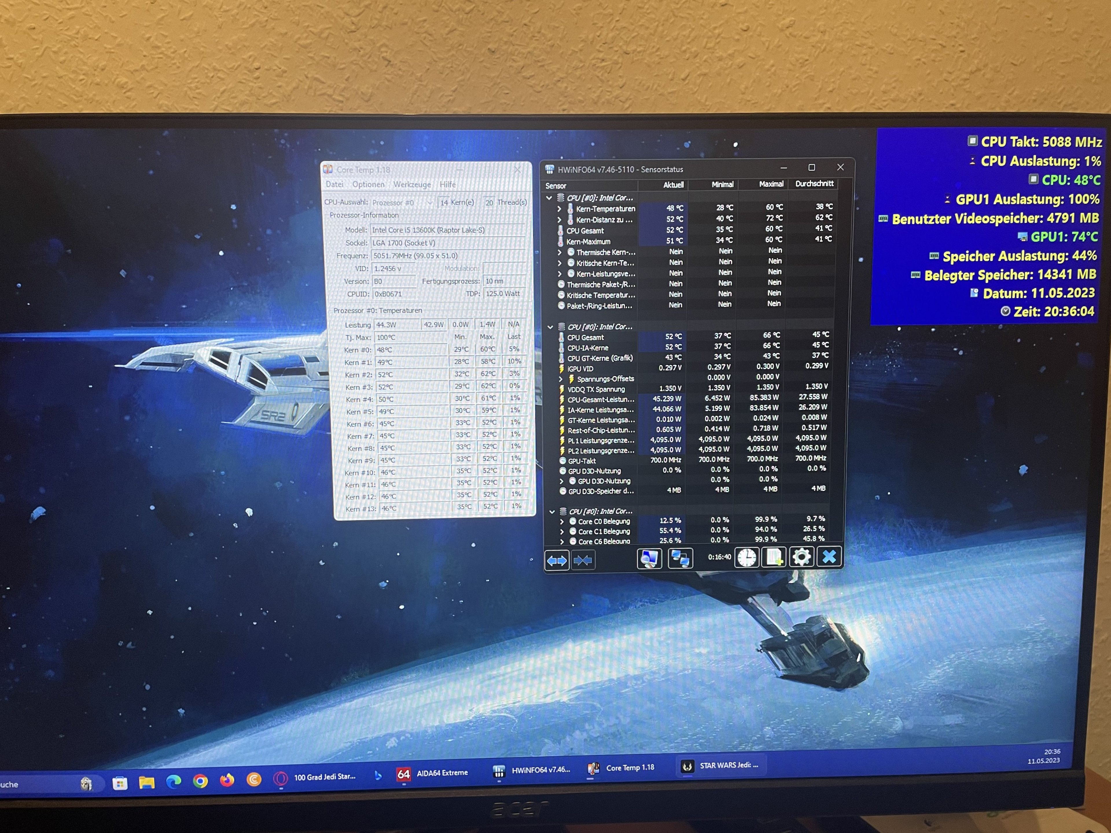

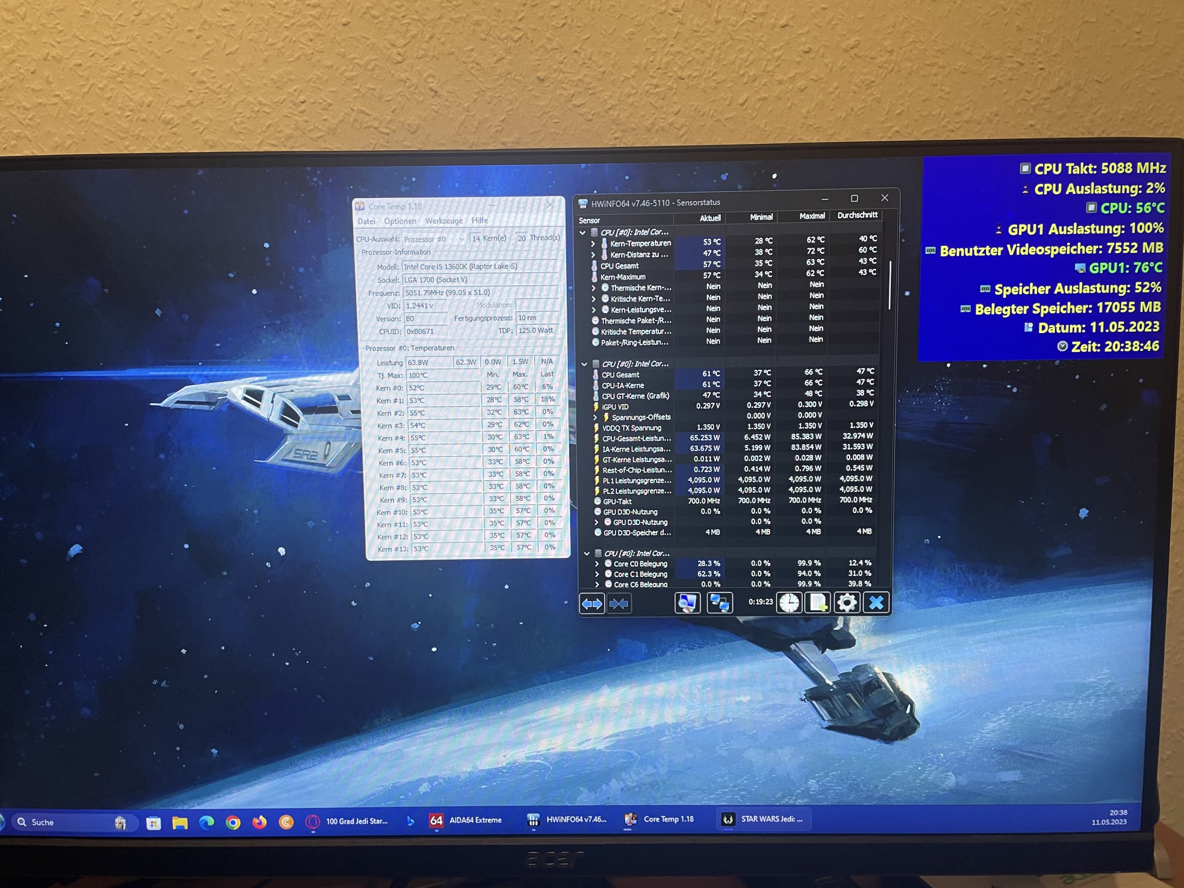

Habe das Spiel eben mal gestartet und Bilder gemacht:
Die Anzeigen im Aida64, Core Temp und HWInfo weichen etwas von einander ab, aber sind weit weg von 100 Grad.
i5-13600K mit Scythe Mugen 5 Rev. C (im push & pull)
Gigabyte B660 Gaming X DDR4
bequiet Pure Base 500 (weiß, geschlossen, also ohne Sichtfenster)
MSI RTX 3060 Ti Ventus 2X OC
Obwohl ich es machen wollte, habe ich den i5 noch nicht im Bios begrenzt.

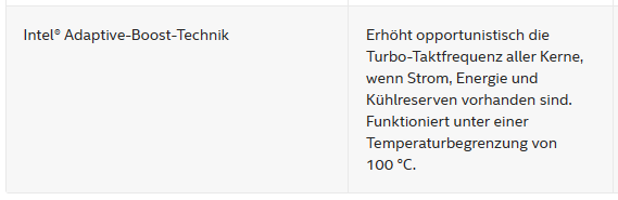

Kommt drauf an wie du es sehen willst, vom Prinzip geht es so in Ordnung. Es ist von Intel sogar gewollt, wenn man alles auf Default lässt und die CPU nicht in der Stromaufnahme begrenzt.
https://www.intel.de/content/www/de...intel-technologies-boost-cpu-performance.html

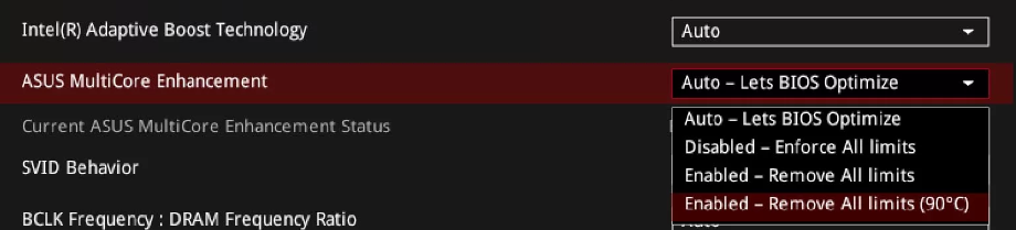

Hättest du jetzt ein ASUS Board, hätte ich gesagt, nimm einfach die 90°C Limit Konfiguration. Da Intel aber scheinbar kein Problem mit den 100°C hat, solltest du dir auch keinen Kopf darüber zerbrechen.
https://rog.asus.com/articles/maxim...u-powerful-options-for-your-next-intel-build/

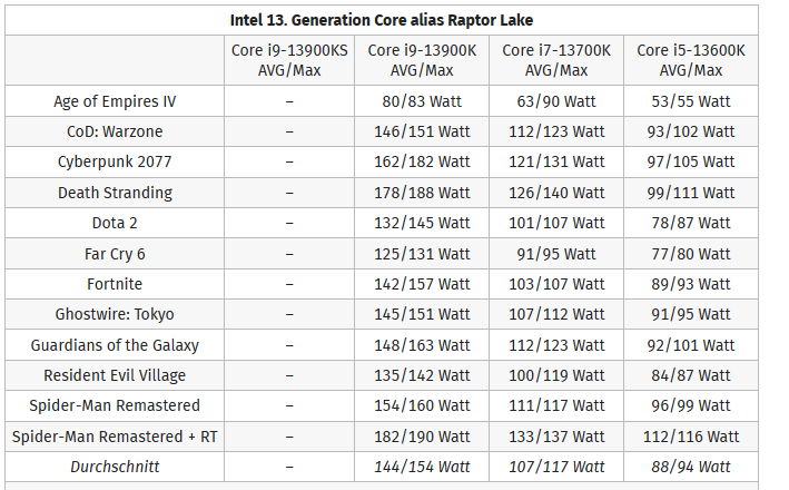

Ändern kannst du es halt, wenn du auf etwas Leistung verzichten kannst, indem du den Powerlimit auf 140 oder 125W setzt und/oder Intel Adaptive Boost abschaltest.
Fraglich ist natürlich an dieser Stelle, bei welcher Stromaufnahme deine CPU bereits bei 100°C landet, es würde mich wundern wenn das Spiel 200W und mehr braucht. Der CB Test zeigte bei Spielen eine maximale Energieaufnahme, mit der ein funktionierender Kühler eigentlich locker spielend fertig werden sollte.
Vielleicht schaust du einfach mal mit HWInfo wieviel Watt durch die Leitung gehen während du spielst. Sollten da wirklich Werte >200W auftauchen, dann läuft da irgendwas schief, ich kann mir beim besten Willen nicht vorstellen, dass dieses Spiel die CPU voll auslastet.
