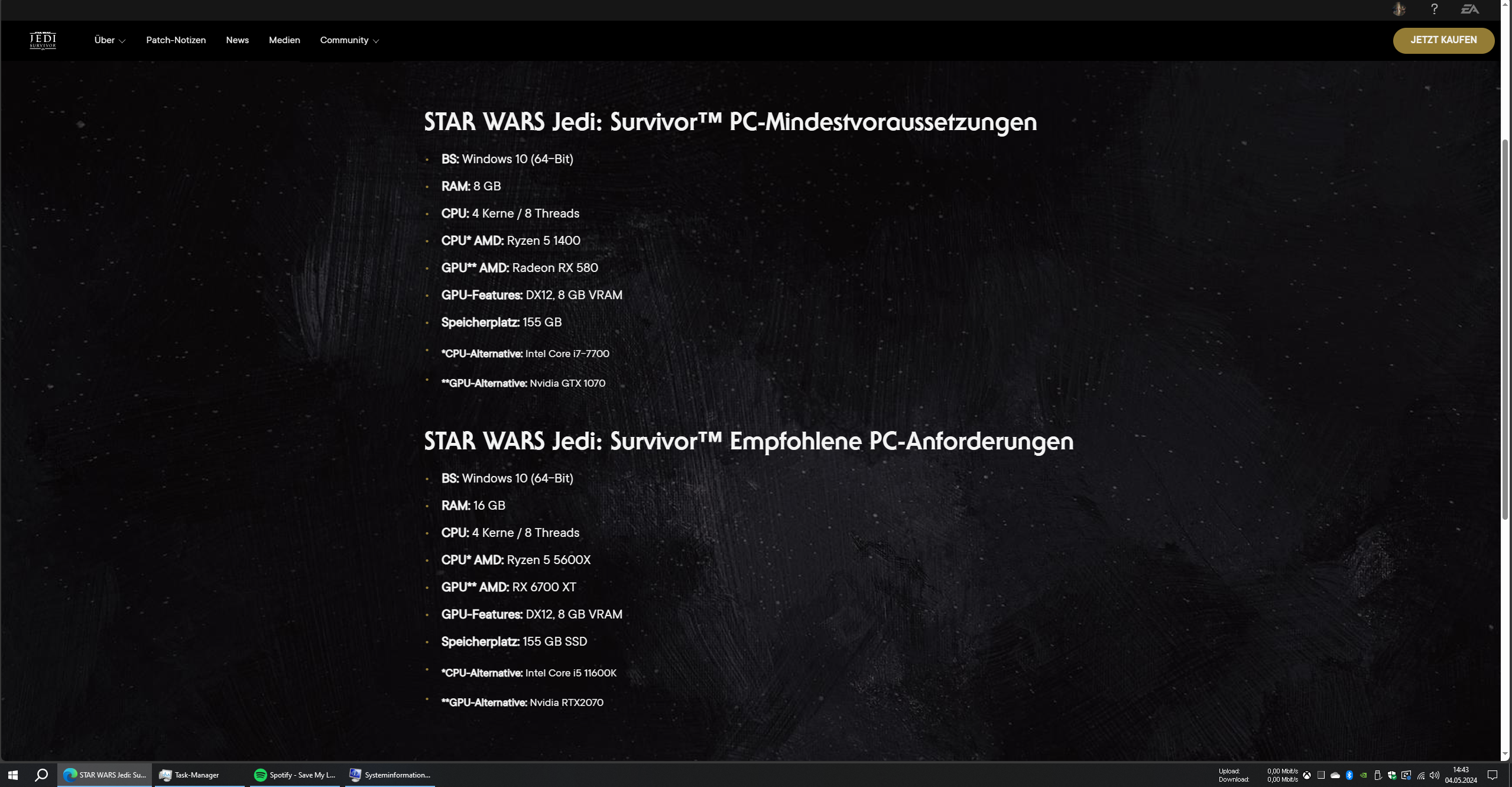

Angeblich sollen laut EA 8GB-RAM Minimen reichen, bei mir ist Das Spiel direkt abgestürzt beim Optimieren der Spieledaten.
Durch Aktivieren der Hardware beschleunigten GPU-Planung unter Windows habe ich es erst so weit ins Spiel Geschäft, um ins Menü zu gelangen. Dort habe ich die Grafik und die Auflösung auf das Absolute Minimum gedreht, trotzdem abstürzte nach 5 Minuten Spielezeit mit „Out of Video Memory“

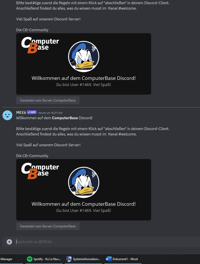

Kleine frage am Rande, ich habe mehrfach versucht dem CB Discord Server beizutreten, ist es normal das man Kommentarlos gekickt wird, weil man unter #Freischaltung um Freischaltung bittet?
Mit dem Spiel kann ich dir nicht helfen, aber wegen Discord, hast du mal in #Welcome reingeschaut und dich da an die Anleitung gehalten?
Habe ich gemacht und dem Regelwerk zugestimmt....

Laut @Markchen warst du schon mal bestätigt, evtl. ist da irgendwas schiefgelaufen?
An deiner Stelle würde ich den Kanal nochmal verlassen und mich Neu freischalten lassen.
Das zeigt dein Screenshot aber nicht.
