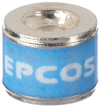

Bei neueren ist zumindest ein Überspannungsschutz verbaut
Aber jetzt kommts ohne jeglichen Indikator ob die noch funktionieren
"Überspannungsableiter Form H"

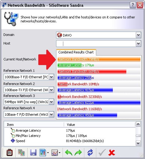

Sehr gut! Das läßt doch hoffen.

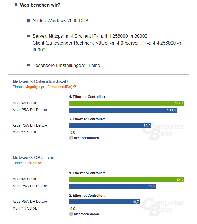

Liegt auch interessant nah an den 79 MByte/s, die Hothardware hier mit Sandra auf dem Board getestet hat.
Hab allerdings grad erst gesehen, daß CB 2006 das Ding auch gebencht hat. Wieder mit NTttcp:
Die fehlenden MByte/s würde ich jetzt auf die CPU-Last schieben, wenn es denn wieder 100 % erreicht und dadurch abgeriegelt hat. Du könntest für einen Test einmal alle nicht notwendigen Prozesse und Dienste auf dem P5W DH Deluxe deaktivieren, sodaß kein CPU-Flaschenhals den Test verfälscht. Hast du die wmpnetwk.exe mal stillgelegt?
