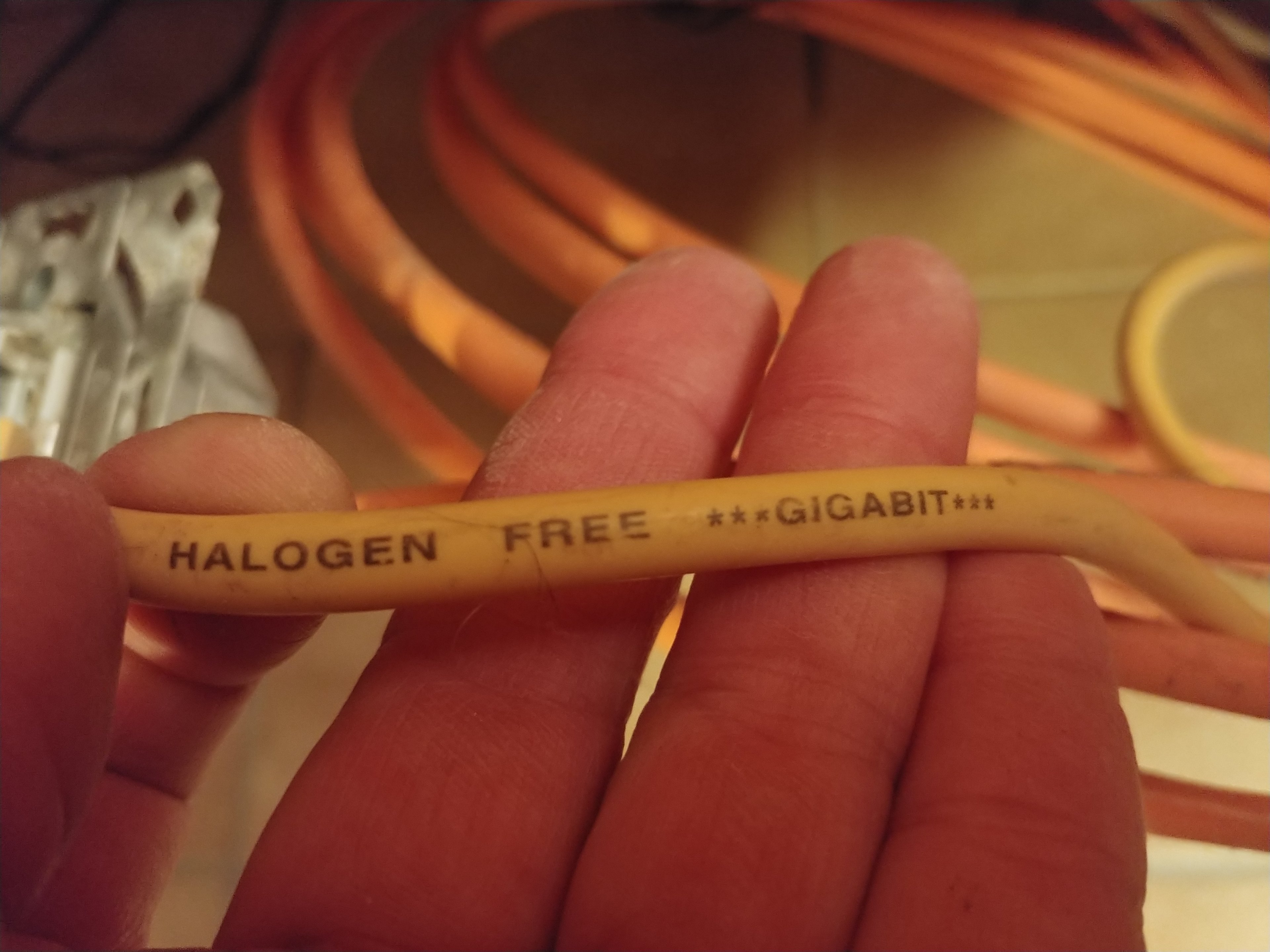

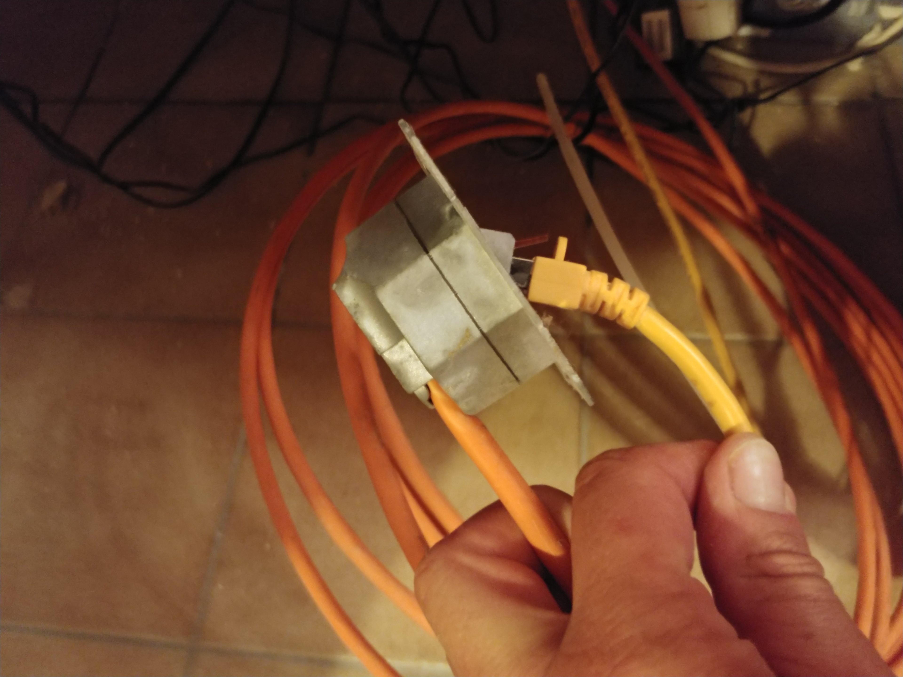

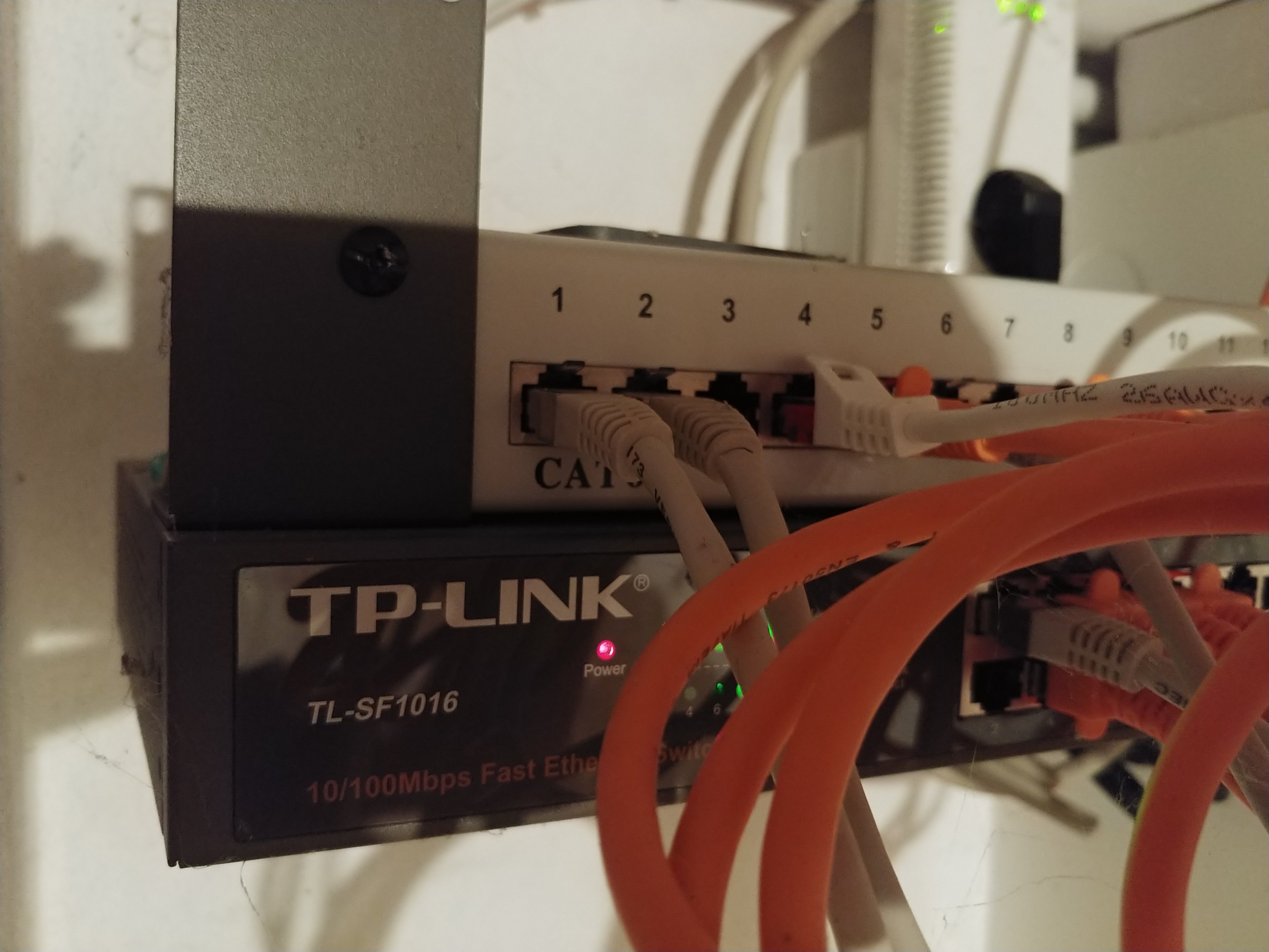

es geht von der Fritzbox über eine Klemmdose (2 mal Bild) in meine Haushälfte. Von da verteilt mit diesen beiden switches (Bild). Kann jetzt nicht sehen wieviel Adern es hat.

100 mbit switch......also sollte das austauschen des switch reichen

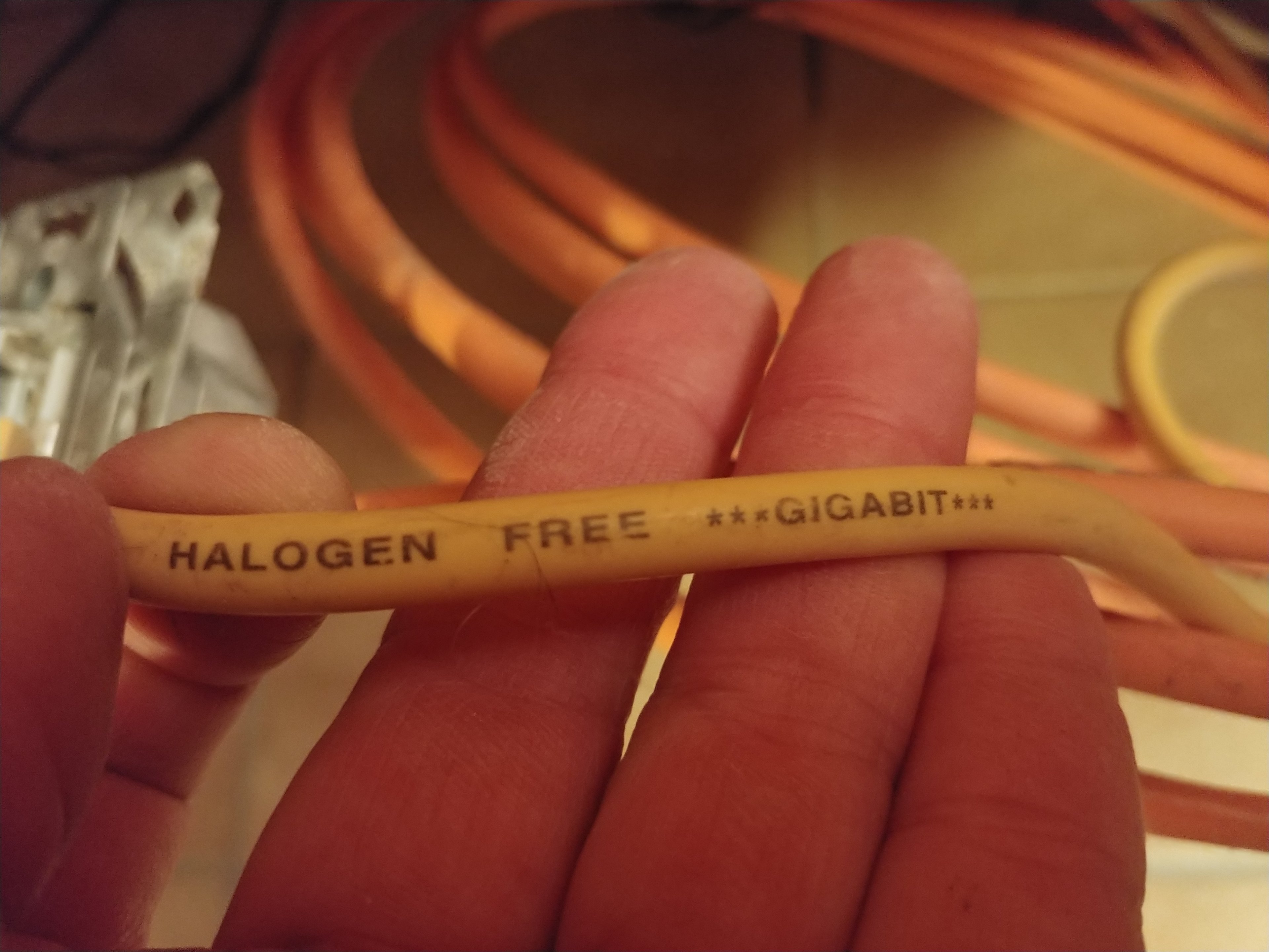

Der Hinweis "Gigabit" auf dem Kabel könnte helfen :daumen:

Der Switch im Bild kann halt nur 100 MBit. Den durch nen GBit Switch tauschen und es sollte flutschen.

Das gigabit kabel ist ja nur das von der fritzbox zur dose. Das andere geht rüber in mein Haus, keine Beschriftung drauf. Und vom switch zu den Dosen im haus geht??

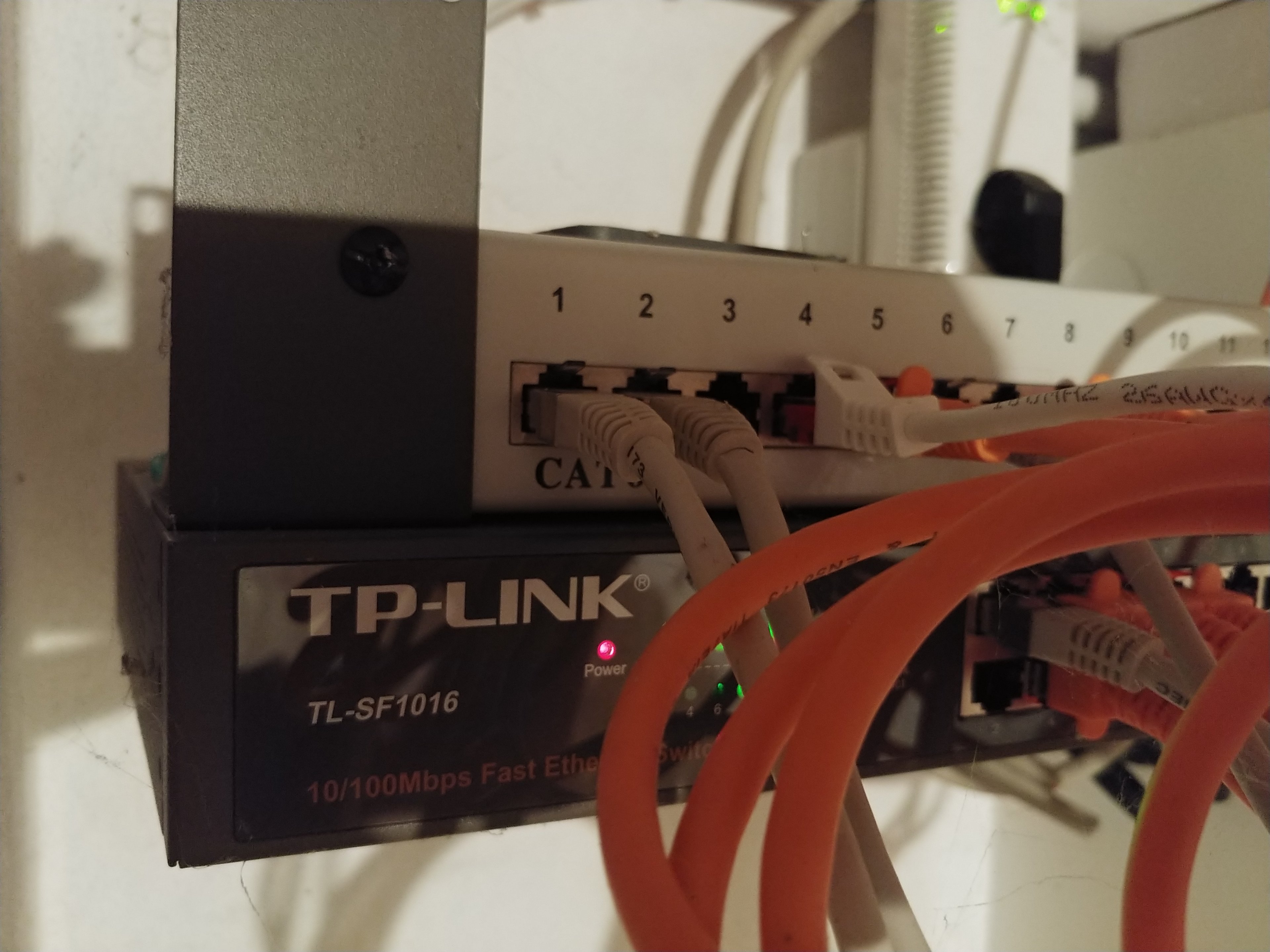

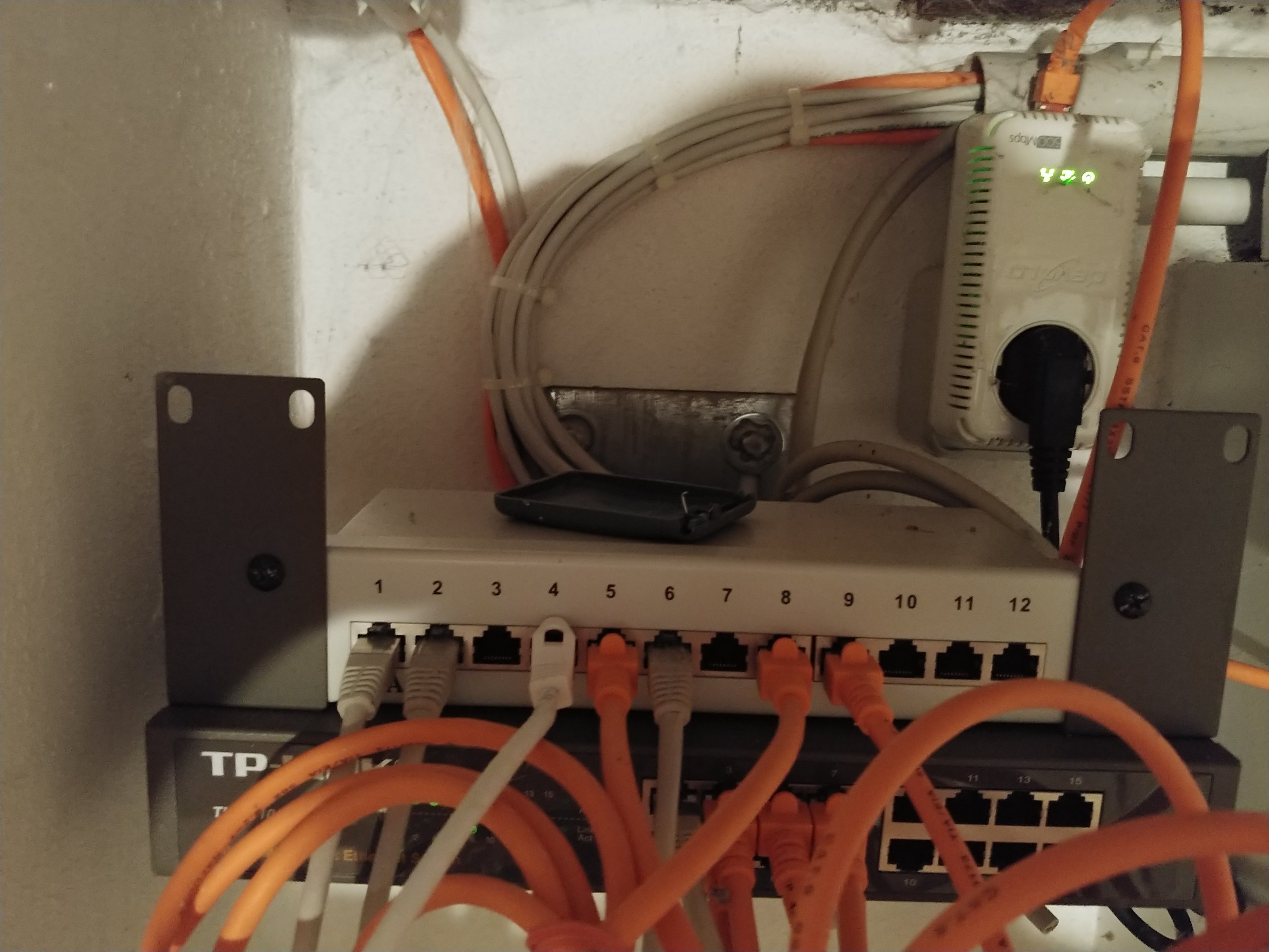

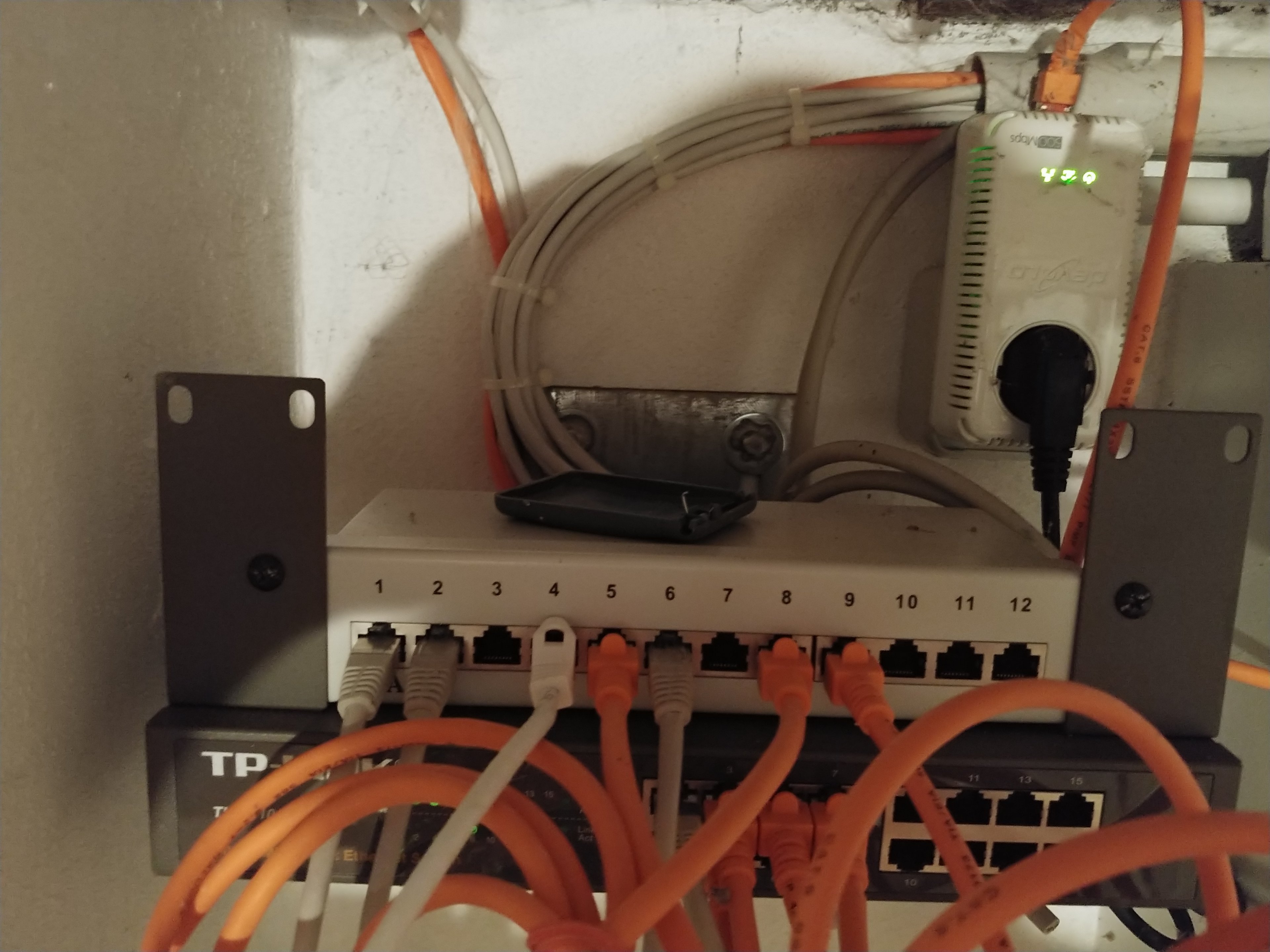

Der verlauf ist so:von der fritzbox zur klemmdose, von da rüber in mein haus. Da ran an den oberen grauen switch (was ist das)? Von da konnte ich auf den unteren switch stecken wie ich es brauchte. Links ist kommend von der Klemmdose, rechts ist gehend zu den dosen im ganzen Haus

Der "graue Switch" ist ein sogenanntes Patch Panel. Dort wird die feste Gebäudeverkabelung terminiert. Von dort aus gehen Patchkabel zum Switch; welcher, wie schon gesagt, nur 100Mbit kann und daher getauscht werden sollte.
Hm... der TP-Link müßte so oder so durch eine Gbit-Variante ersetzt werden. Kann man so oder so machen, die Dinger kosten als Unmanaged nicht die Welt.

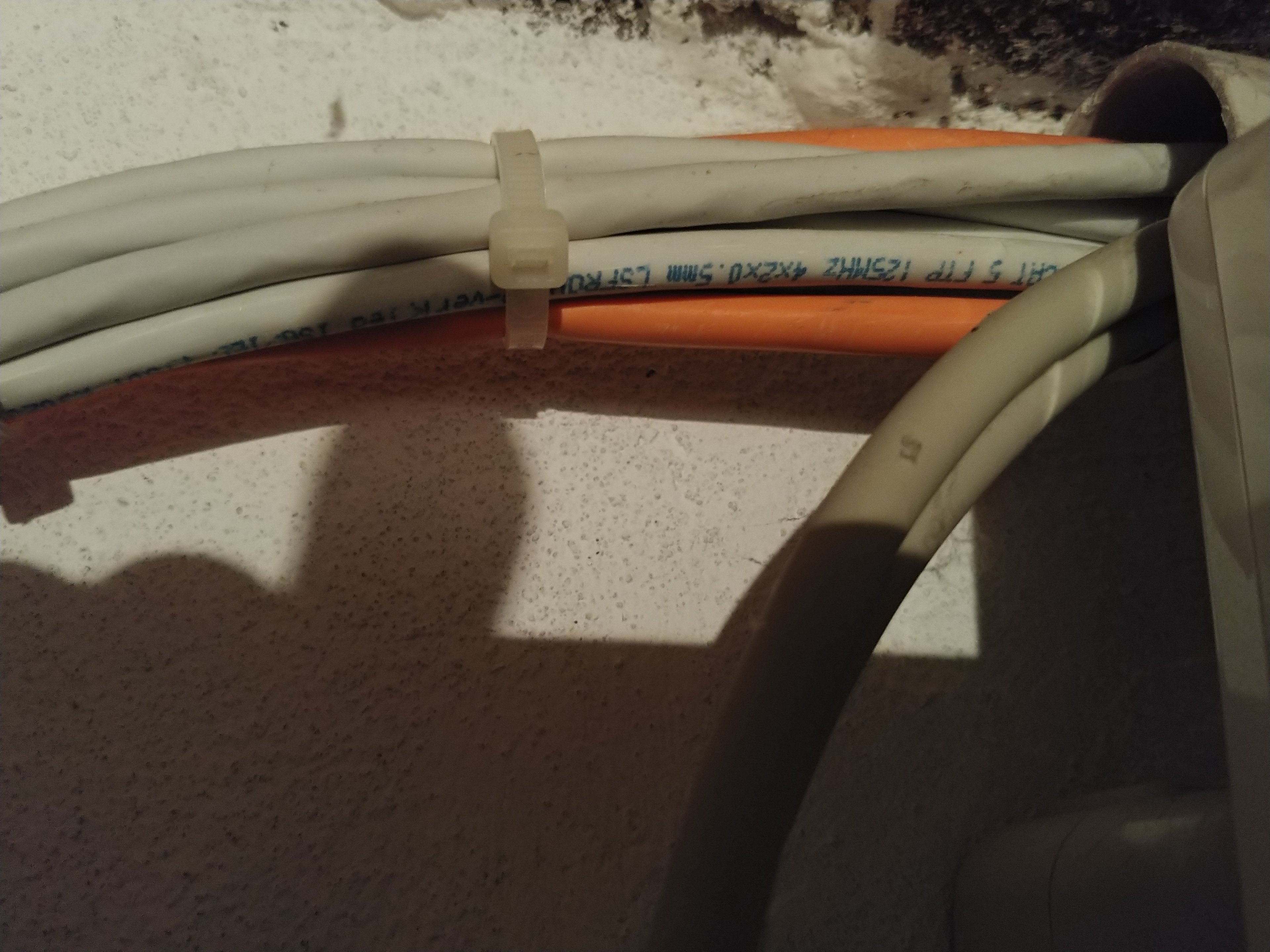

Die grauen Kabel sehen wie cat5 ohne e aus. Kann klappen, muß aber nicht. Im Zweifel wär es z immer noch Fast Ethernet; falls ja, wird Ersatz fällig. Die orangenen “sollten” okay sein.
Das graue Panel müßte zumindest angeschaut werden, wie das verkabelt ist. Per 100TX würde Gbit nicht funktionieren.
