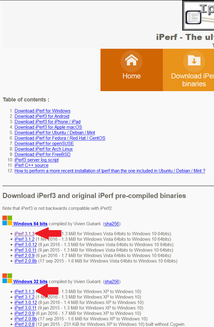

auf deinem iperf link finde ich den download nicht....

Je nachdem, ob 32-bittiges (x86) oder 64-bittiges (x64) Windows, die entsprechende Variante wählen.
Dann an die Videoanleitung von Seite 3 halten. Die zeigt bei 00:46 auch den Download. Die 192.168.1.120 aus dem Video mit der IP des Geräts ersetzen, das bei dir den iperf-Server spielt.
