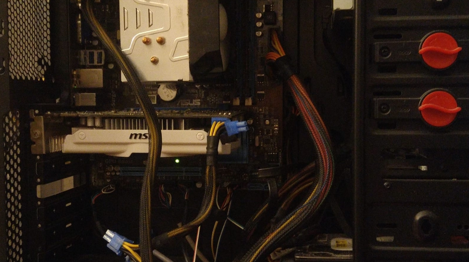

GTX 950 2gb
i7 2600k 3,40ghz
asustek P8H61-M LE (mb)
8gb DDR3 RAM
Jetzt wollte ich halt erstmal auf eine GTX 1070 8gb aufrüsten um wenigstens paar aktuelle Spiele spielen zu können x).
Lohnt sich das? Die 1070 müsste ja aufs Mainboard passen oder? Kenn mich damit null aus!
Geht sich das überhaupt vom Platz aus? Im Anhang mal ein Bild vom Platzmanagement für die Graka.
Freue mich über Antworten

Deine CPU ist bei weitem nicht so schlecht bzw. technisch überholt wie du denkst. Du kannst die GTX 1070 problemlos verwenden.
Ob sie vom Platz her in dein Gehäuse passt, kannst du am Besten selbst nachmessen. Die Länge der verschiedenen Modelle kannst du z.B. auf Geizhals nachlesen.

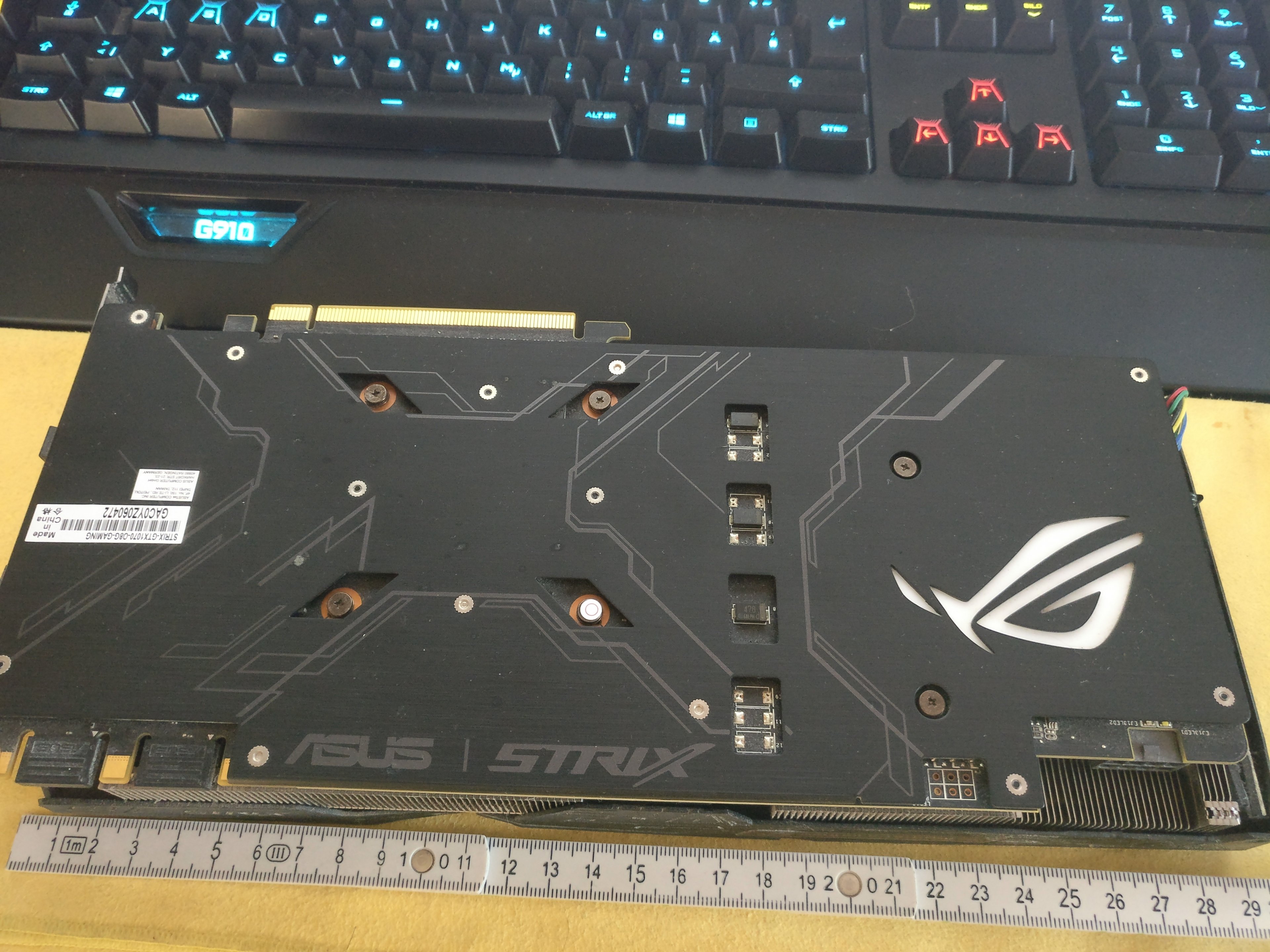

Meine Asus Strix oc 1070 ist genau 30 Cm lang
