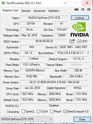

es ist (jetzt) die neueste GPU-Z Version installiert.
Zeigt kein Fake oder dergleichen an.
Treiber installieren funktioniert nicht, der Gerätemanager und Afterburner zeigen eine 1070 an und den richtigen Treiber (aber bei der Neu-/Instalaltionkommt immer ein Fehler xD).

1 Unified Shader ?
64 Rops ?
0 TMUs ?

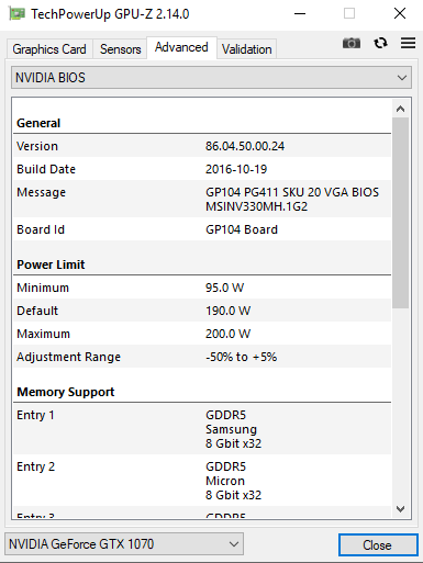

dein erster screenshot scheint im idle entstanden zu sein. taktet die graka unter last hoch? die angaben bei GPU-Z passen zum teil nicht.
@xxMuahdibxx: 64 ROPs ist korrekt.

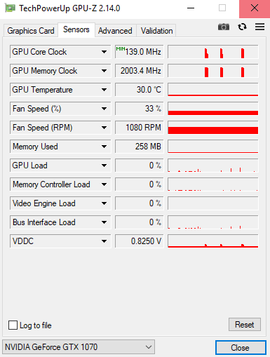

Ich habe mich bisher nicht getraut die zu belasten. Sie taktet zwischendurch ganz kurz auf normale Werte hoch und dann direkt wieder unterirdisch weit runter.
@Deathangel008
ROPS ja, aber die Shader ?? 1.920 Cores wäre der richtige eintrag
Hmm, wüsste nicht, dass die Karte ein zweites Bios hat, und GPU z hat auch nur eins runtergeladen (weiß aber nicht wie man das öffnet?:D).
Die Werte einer Originalen Mod müsste ich alle Mal nachgucken ^^
Auf dem anderen PC (auch älter) kann ich die Treiber auch nicht installieren :/ Da gibt er immer "Feher" an.
Kann man eine GPU so verändern, dass nur noch eigene Custom Treiber raufkommen?
@Chesterfield: das ist mir sehr wohl bewusst. dass die angaben teils inkorrekt sind hatte ich ja selber geschrieben.
es ist völlig normal und gewollt dass die karte runtertaktet wenn sie nichts zu tun hat.
Habe herausgefunden das "Die Grafikkarte nicht gestartet werden kann" bzw bei der Installation dieser Fehler vorkommt.
Unter anderem war was mit "oem7" und Fehlercode "0x00000e5" 🤔
Ein zweites BIOS erkennt man an einem kleinen Schalter an der Grafikkarte. Dachte das haben mittlerweile alle neueren Modelle (sogar meine RX 580 hat den und meine R9 390x hatte den auch).
Bitte nur bedienen wenn der PC komplett aus ist.
Ansonsten würde ich jetzt mal versuchen (wie bereits empfohlen) das original BIOS aufzuspielen. Solltest Dir aber sicher sein das richtige BIOS zu verwenden.
