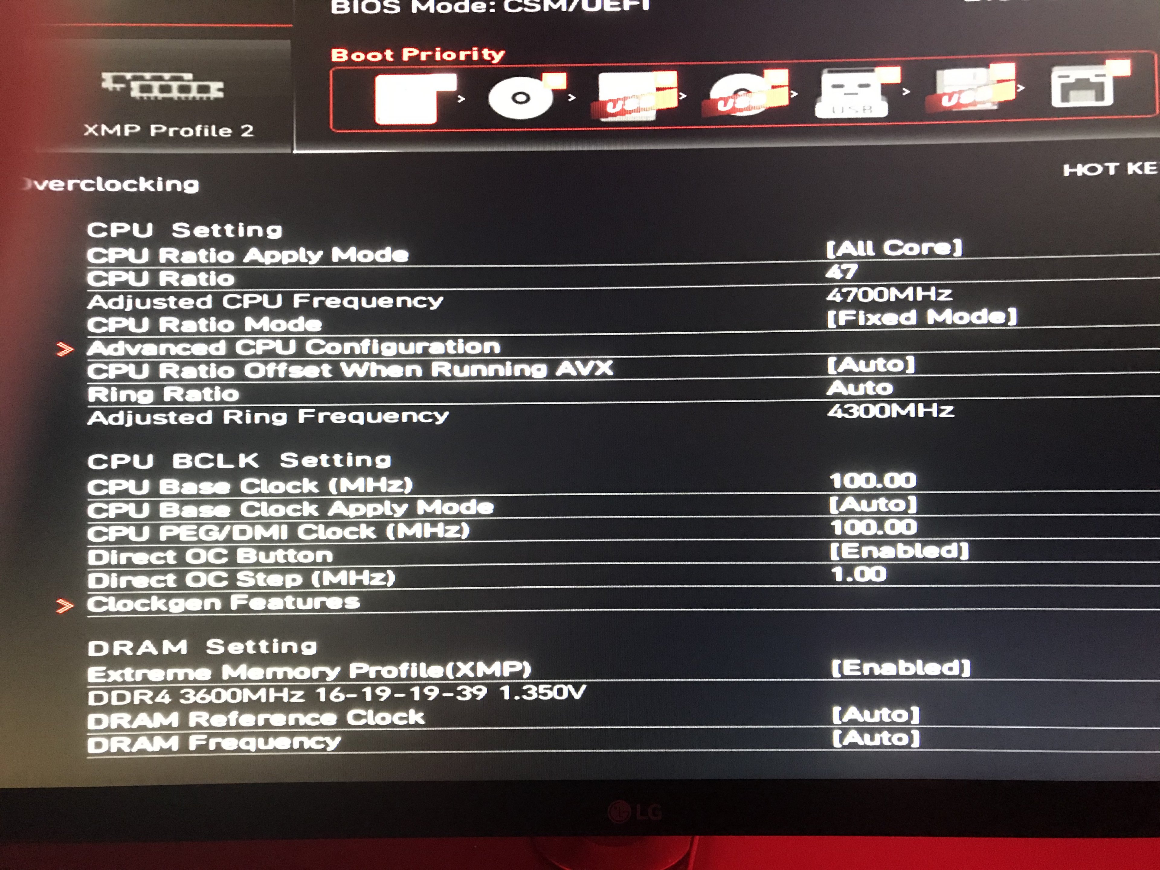

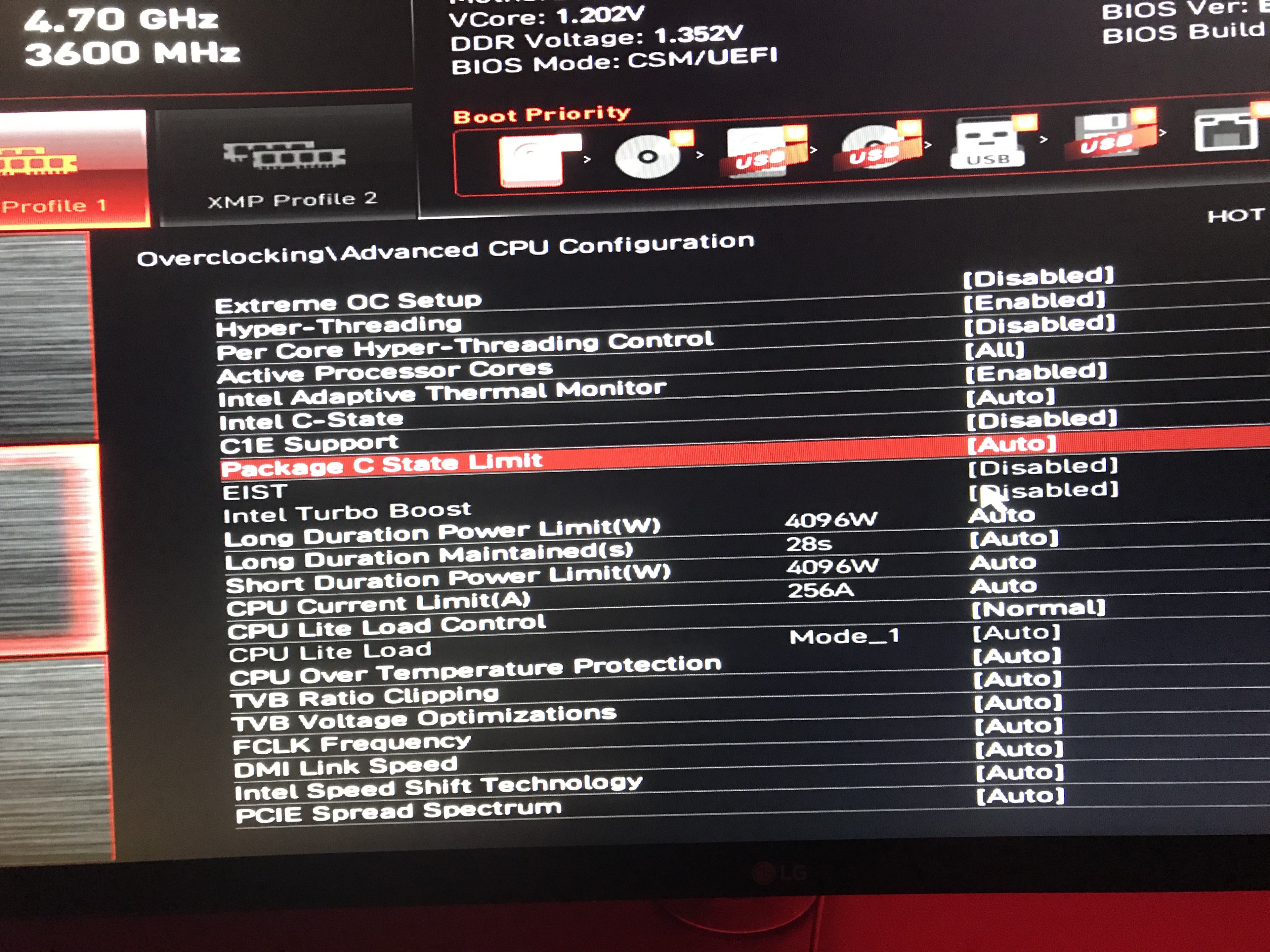

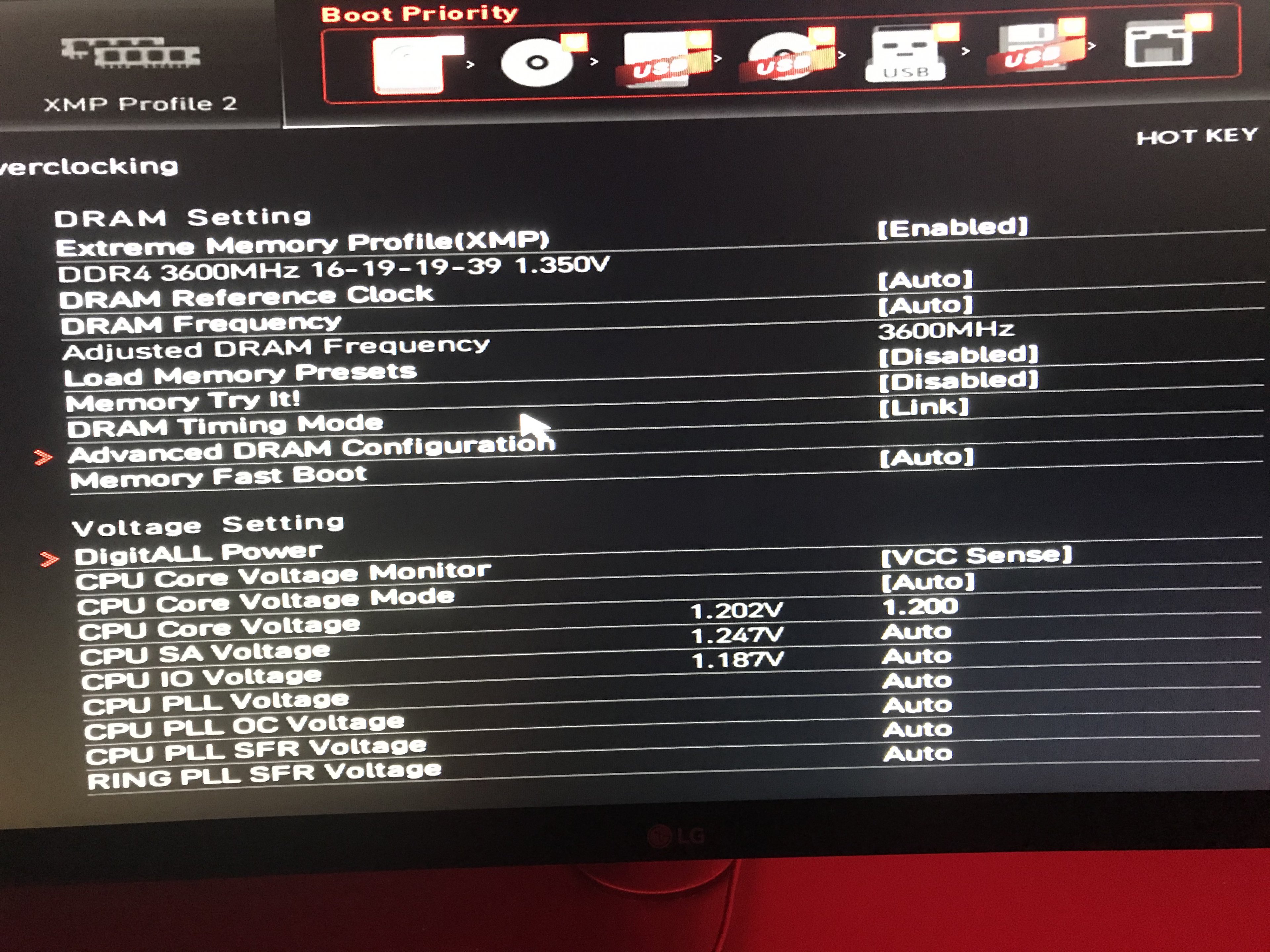

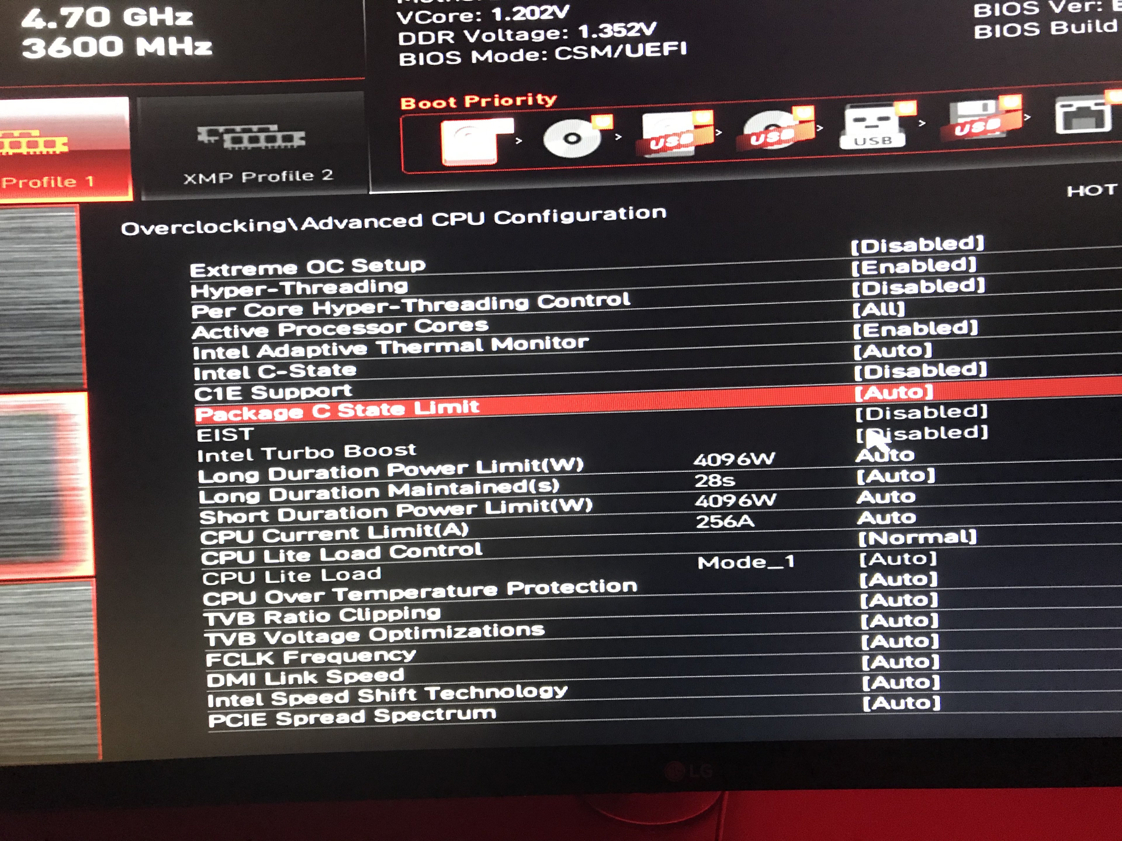

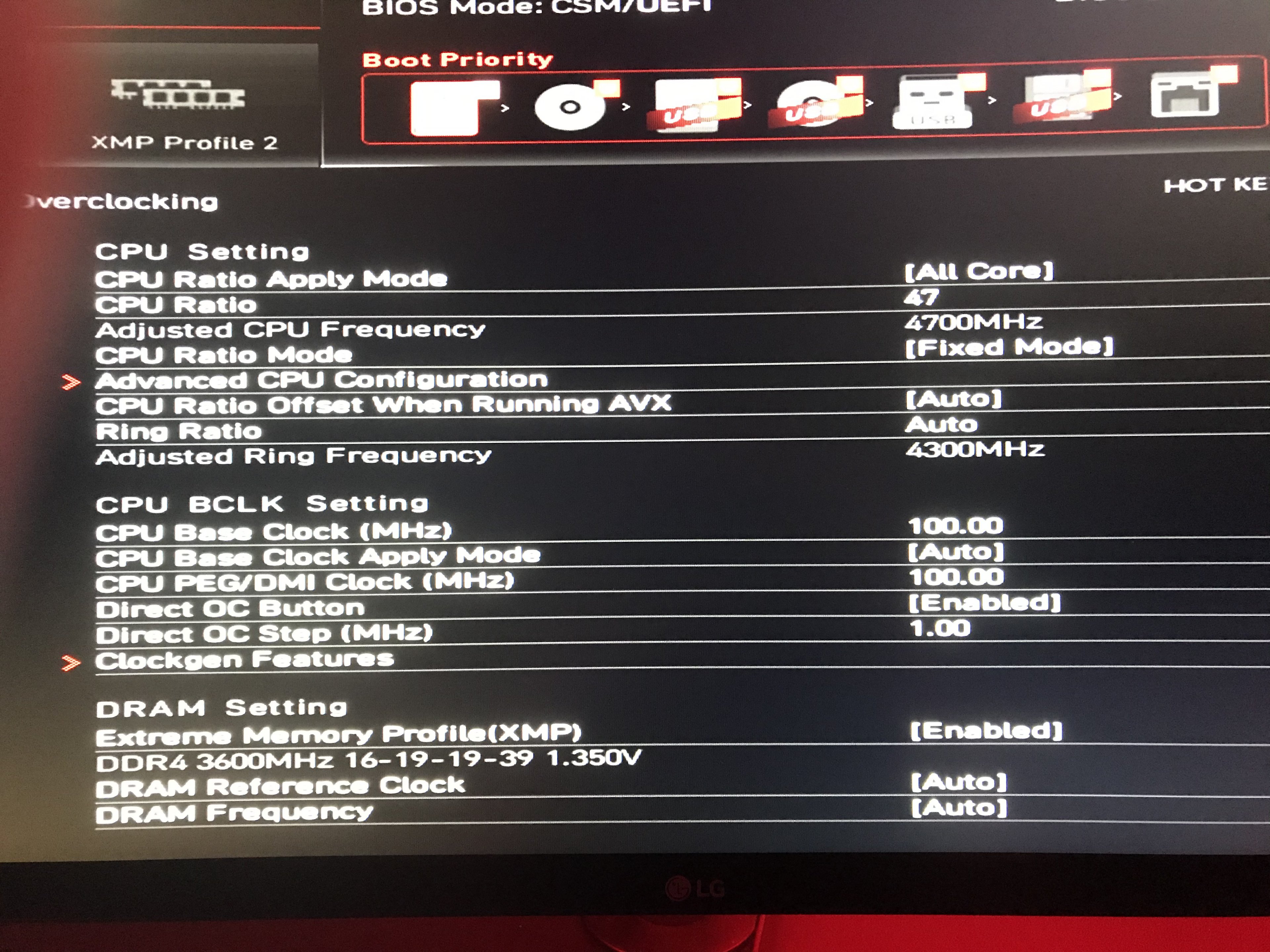

Naja, meines Wissens habe ich im BIOS alle Vorkehrungen getroffen, damit nicht übertaktet wird. Ich poste gleich ein paar "Screenshots".
Anbei ein paar Bilder, sorry für die Qualität.

MCE scheint an da short- und long-term duration power auf 4096Watt stehen
Reaktionen: Jerrrrrrrrrry
