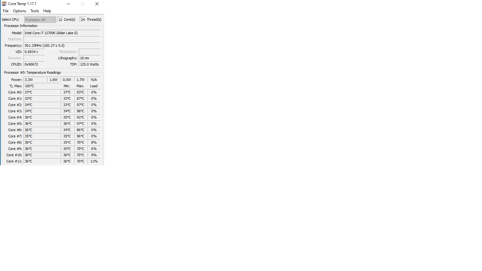

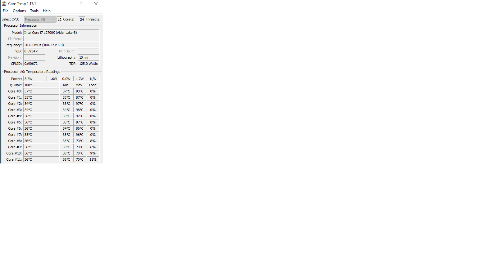

...Hallo... hatte heute am PC einen Freeze beim Spielen... Ich vermutete die Temperatur ? Also hab ich mal StressmyPC geladen und gestartet. Daneben habe ich CoreTemp laufen lassen und ich finde mein Dark Rock 4 ist irgendwie zu wenig aktiv ???
Habe mir erlaubt einen Screenshot zu posten nach 2 min ca...
Normal sind diese Temperaturen nicht oder ? Klar... 175 Watt haben Wärme wenn sie arbeiten aber naja..... weiß nicht was für den 12700K normal is unter Last... natürlich habe ich nicht getaktet !!!!
Hat wer vielleicht Tipps ????
Vielen lieben Dank
Doch 88 °C sind vollkommen normal für die CPU. Im CB Test waren es 86 °C.
Ich bin mir nicht sicher, inwiefern man den ausgelesenen Temperaturen da trauen kann. CoreTemp letztes Update April 2021, also noch vor dem erscheinen deiner CPU. Dazu passt, dass manche Kerne wohl falsch ausgelesen werden (0°).
Ansonsten die 87° wenn sie denn stimmen im Stresstest scheint normal zu sein. Hier hast du Vergleichswerte: https://www.computerbase.de/artikel...abschnitt_temperaturen_wieder_im_grenzbereich
okay also kann da dann nix passieren ??? hab bei 88 grad mal dann abgeschaltet.... nicht, dass es der CPU schadet.

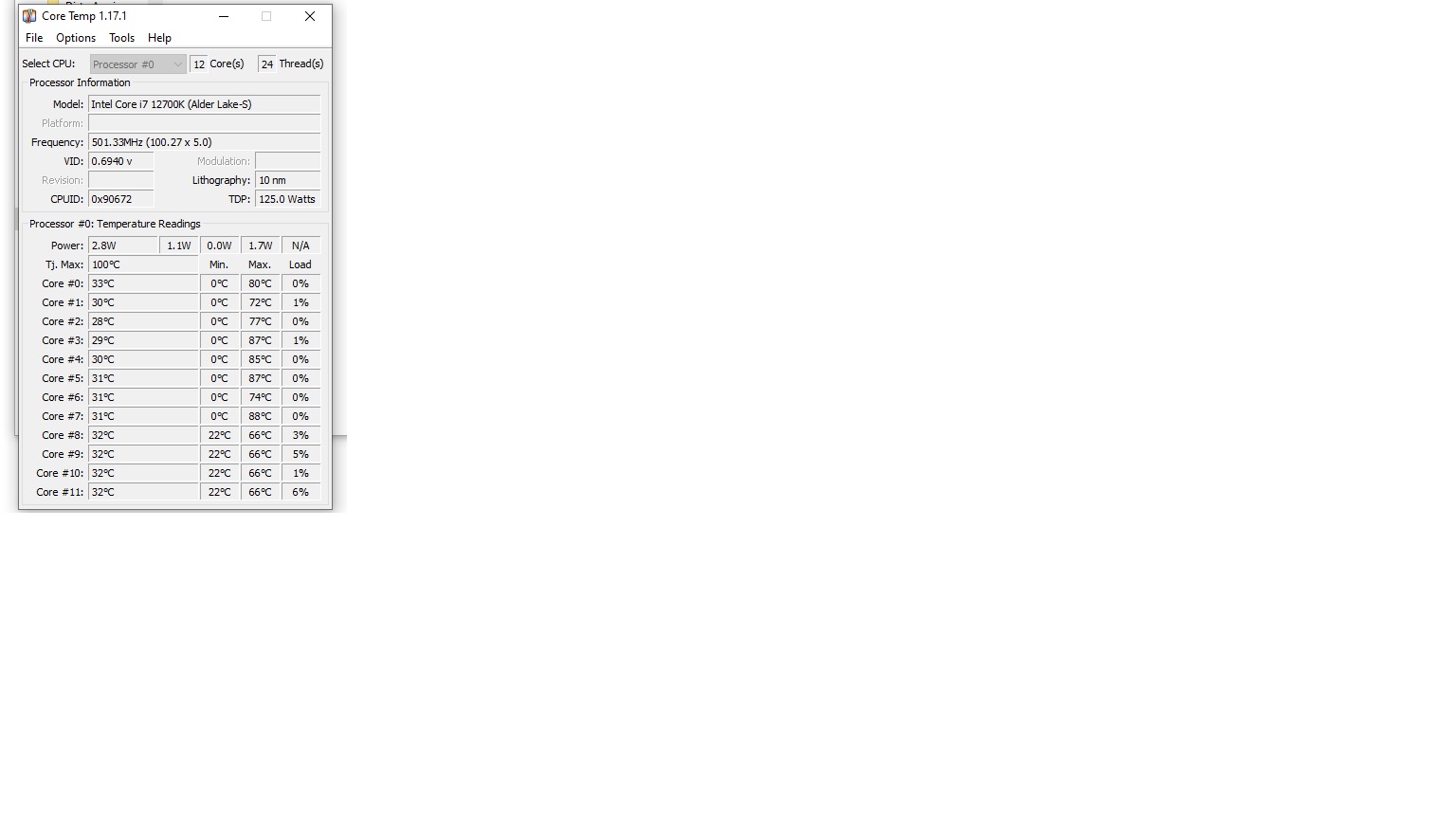

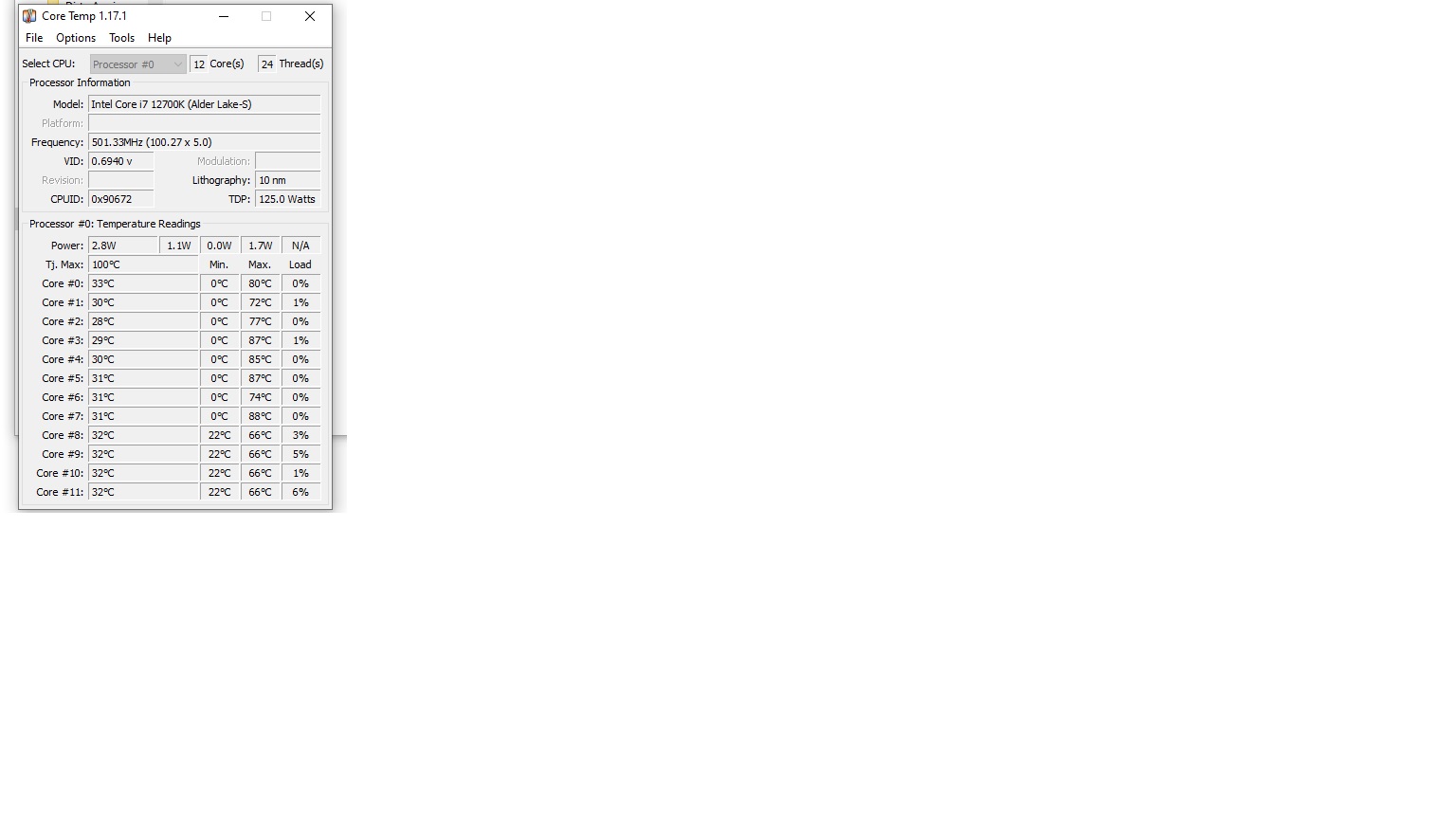

Die Werte mit alter Version von coretemp kannste knicken. Nimm eine neuere Version oder aktuelle hw Monitor.
okay ... habe jetzt mal auch dein Programm getestet und habe heavy load als CPU test genommen..... ich bin doch beunruhigt ..... habe nach 10 Sekunden diese Werte gehabt....
Denke das ist dann doch etwas viel ....
