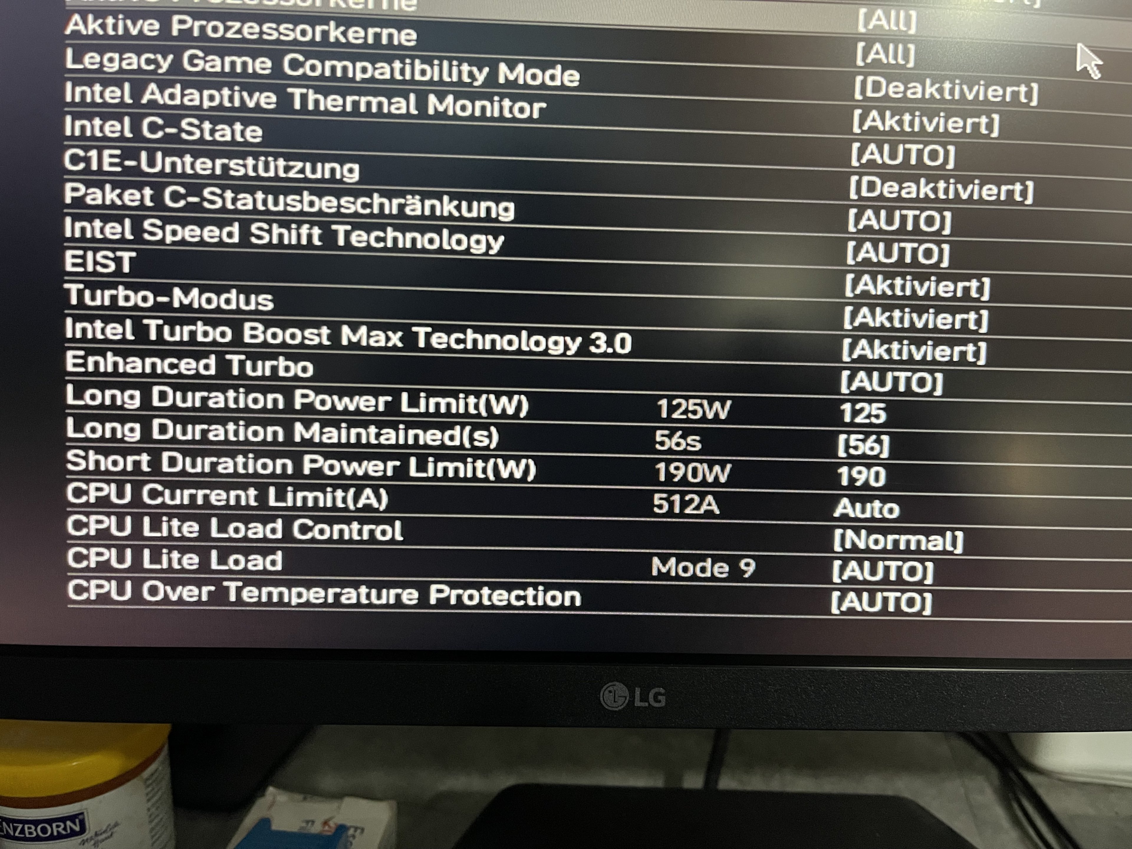

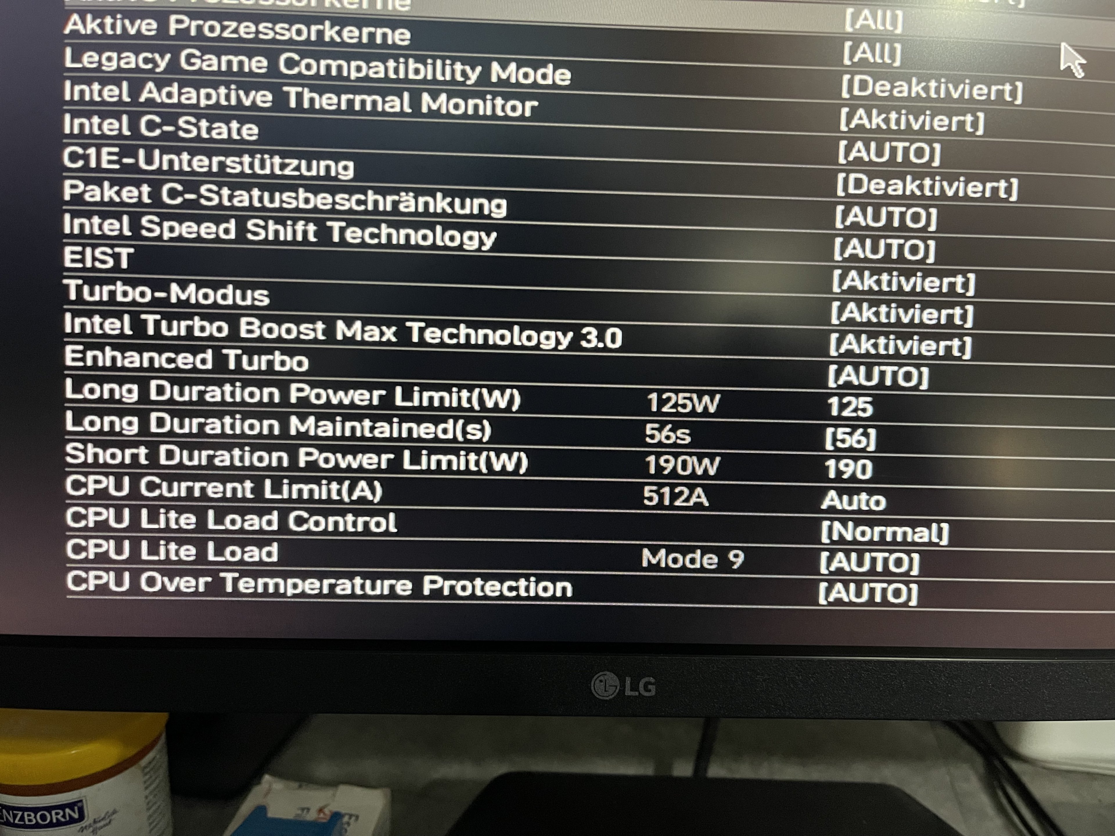

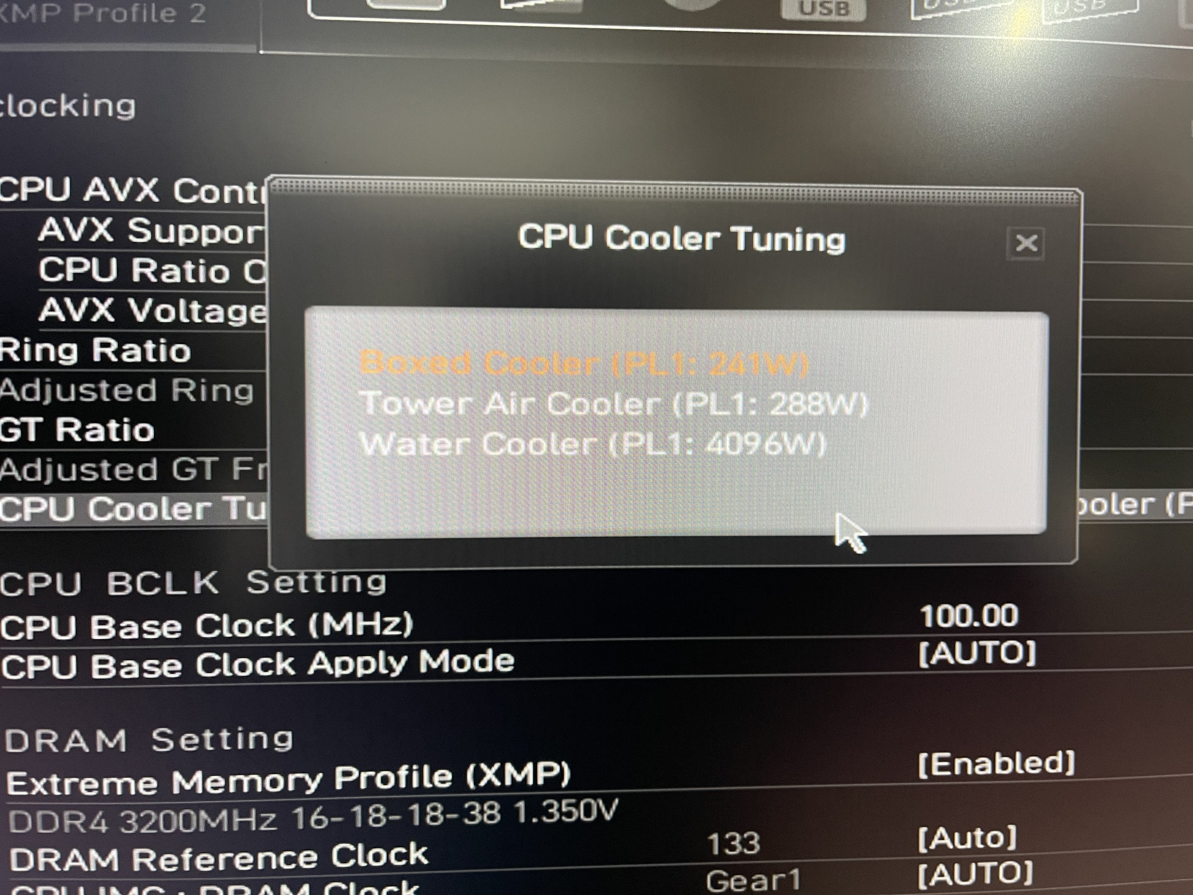

also diese Werte trage ich jetzt mal ein.... PL1=241 PL2=125 und Tau 56s.... melde mich gleichNixdorf schrieb:Kein Wunder, wenn PL1 und PL2 auf 4096W stehen. Die Power Limits wurden im UEFI auf unlimitiert gestellt. Hatte sich da beim ersten Aufruf des UEFI ein Dialog gemeldet, der nach der Kühlerart fragt (hier, Bild 11)? Das ist jedenfalls die Einstellung für Custom-Wakü. Dabei ist schon die Einstellung für den bei dir nicht vorhandenen Boxed Cooler zwar nach Intel-Angaben okay, aber nach dem ComputerBase-Test unangemessen hoch. Empfohlen wird PL1=241W, PL2=125W und Tau=56s.
- Nov. 2009
- 6.835

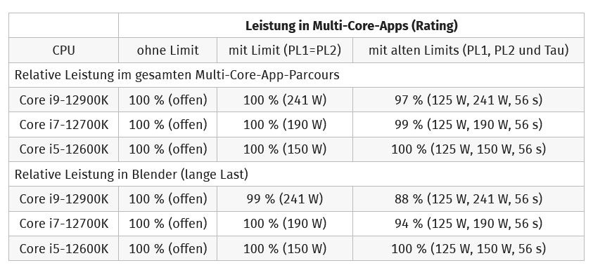

Dazu diese Tabelle:
Da sieht man, dass das Einstellen von PL1=125W, PL2=190W und Tau=56s nur geringen Auswirkungen auf die Performance hat. Das ist eigentlich auch die offizielle Spec von Intel für die CPU, nur ignorieren die Board-Hersteller sie vielfach, um in Testberichten "das schnellste Board" zu haben.
Mit diesen Einstellungen kann es die mehr als 90°C immer noch bei starken Lasten für knapp eine Minute geben, aber dann geht die CPU auf 125W runter. Das ist für die Langlebigkeit ein sehr wichtiger Aspekt.
Du kannst da auch selber was Niedrigeres als 190W für PL2 wählen. Hangel dich so lange 10W runter, bis der Cinebench mit deinem Dark Rock 4 nicht über 85W kommt, oder welchen Wert auch immer du für noch okay empfindest. Das ist dann das passende Limit für deine Konfiguration. In Spielen wird auch das sehr wahrscheinlich kaum einen Unterschied machen, und in lang laufenden Dauerlast-Anwendungen reden wir über wenige Prozent. Die verlinkte Tabelle oben zeigt ja, dass Blender mit langer Last nur 6% einbüßt, wenn die CPU auf 125W läuft.
Nein, 190W. Die 241W sind für den 12900K. Und der höhere Wert ist PL2, die 125W sind für PL1.painful schrieb:PL1=241
sodala passt das so ??? habe ich es jetzt richtig gemacht oder ? mal ganz blöd gefragt.... was genau habe ich denn jetzt eigentlich verändert damit ? weniger Watt.. also weniger Wäreme dadurch ? Aber habe ich die CPU damit nicht stark verschlechtert oder eingeschränkt ? Lg und danke danke danke

stimmt ich blindes HuhnDrewkev schrieb:Du musst auf Advanced CPU Configuration, das hatte ich dir bereits geschrieben.

Jepp, so ist es exakt nach Intel-Spezifikation. Eigentlich ist das, was du nun erst einstellen musstest, die in den internen Dokumenten stehende Vorgabe für den 12700K.painful schrieb:sodala passt das so

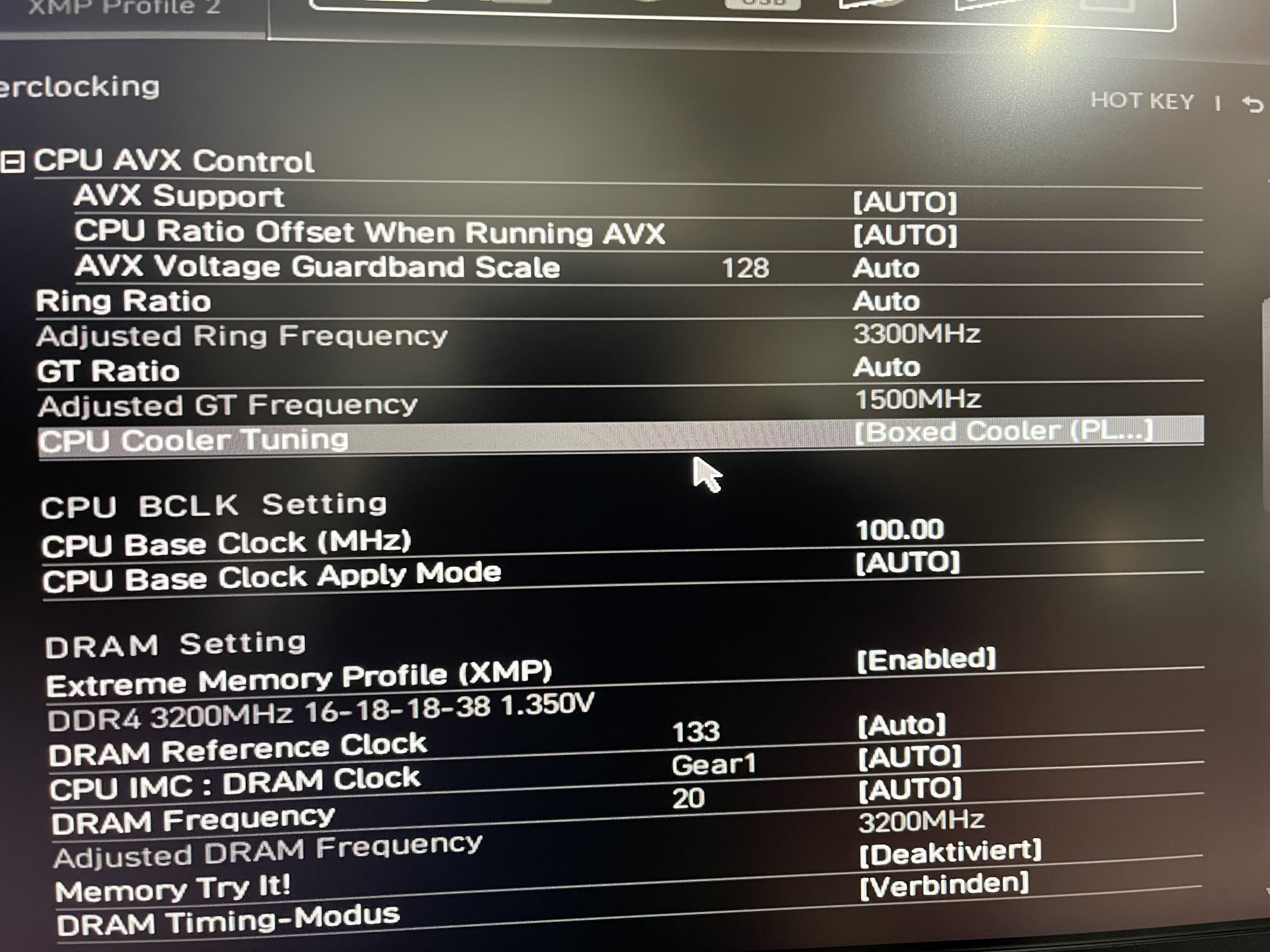

Sind sie, aber "Auto" kann durchaus je nach Hersteller, und sogar nach Mainboard-Serie was anderes sein. Die kleinen Modelle mit den schwächeren VRMs sind wahrscheinlich bei "Auto" auf Boxed-Werten, und irgendwann ist dann Auto=Wakü.Drewkev schrieb:Die Einstellungen sind wahrscheinlich immer auf Auto, bei jedem Board.

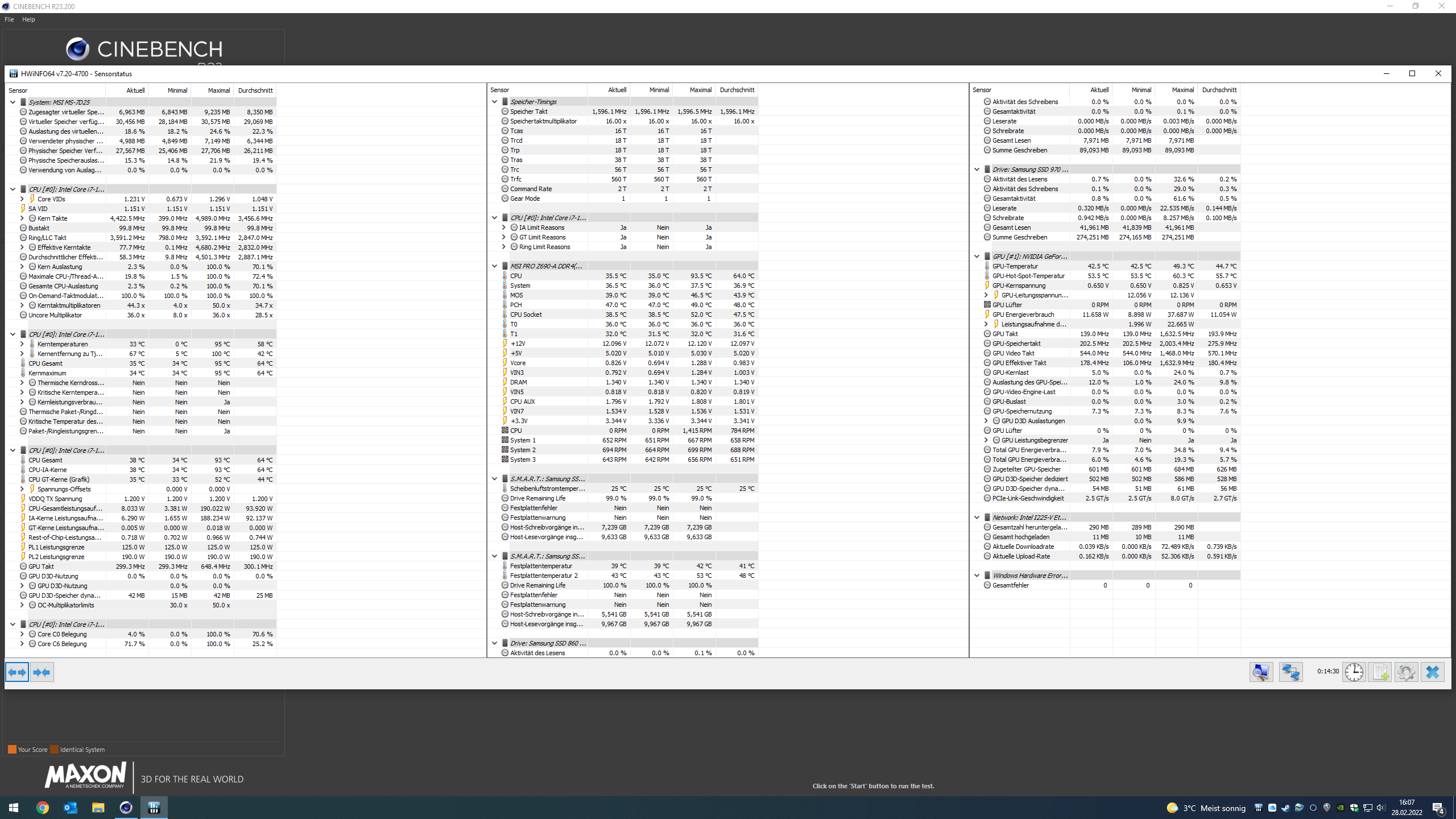

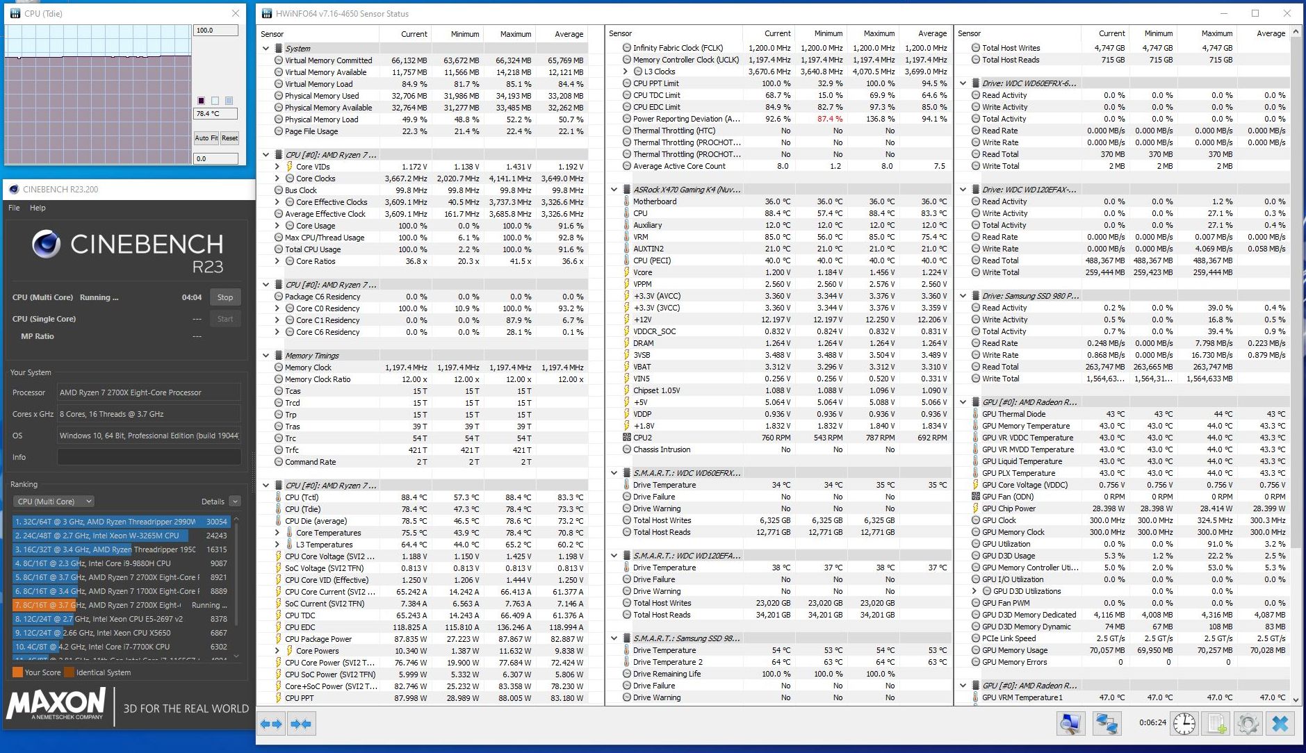

Die Einstellungen passen, aber vielleicht machst du jetzt dann noch die "Hausaufgabe" fertig, und schickst mal einen Screenshot von HWiNFO während Cinebench R23, nachdem der Benchmark etwa 5 Minuten läuft.painful schrieb:sodala passt das so

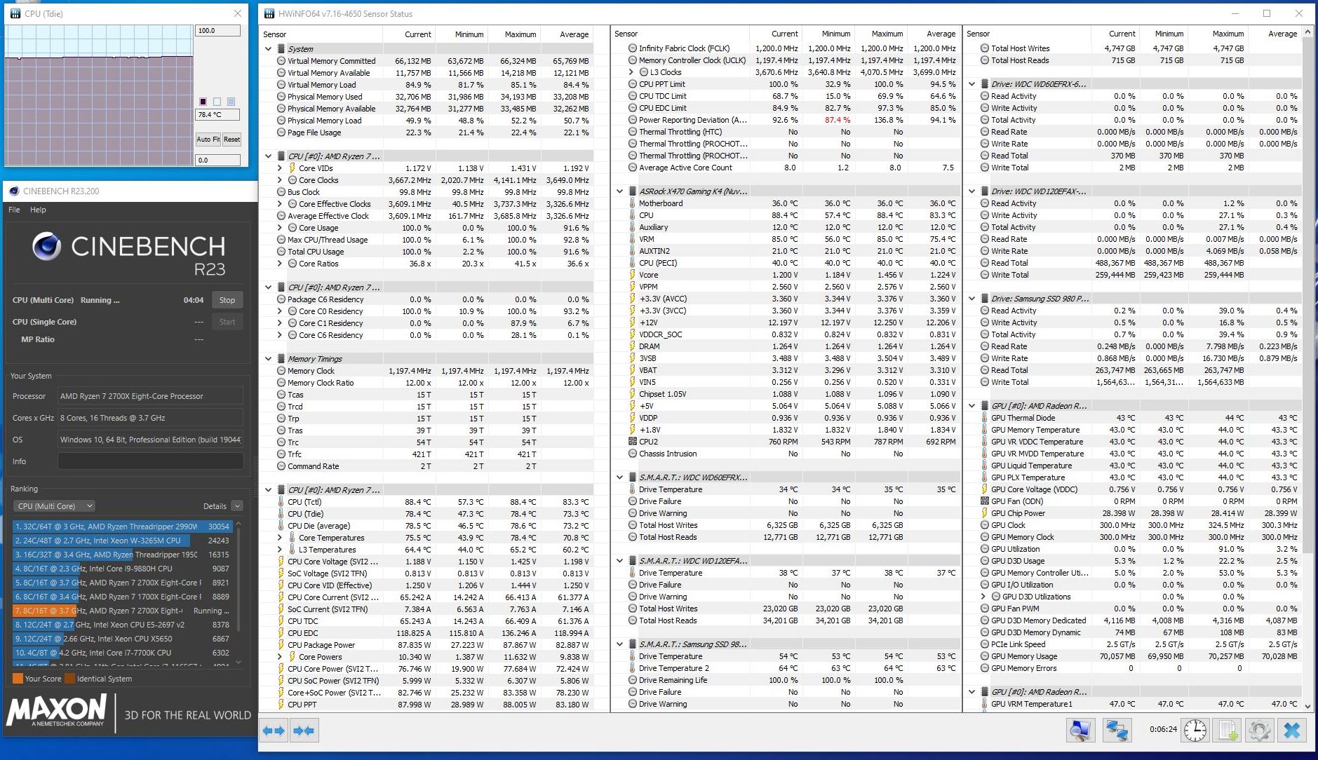

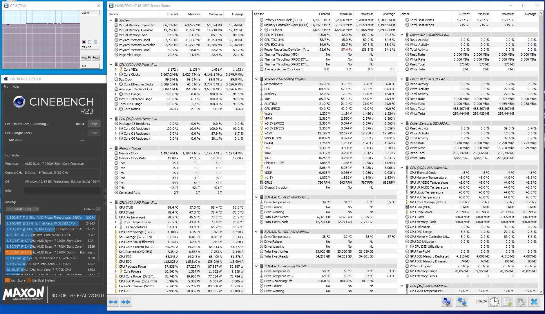

Das sieht bei mir so aus:
Da kann man eine Menge ablesen:
- Die-Temperatur bei unter 79°C Maximum, im Schnitt 73°C
- CPU Package Power bei 88W
- Lüfter dreht mit unter 800 U/min
Jepp, der 2700X hier ist ebenfalls elektrisch gezähmt, damit man den Lüfter so einstellen kann, dass ich den Rechner nicht höre. Auf die Benchmarkwerte muss man hier nicht viel geben, die Messung ist erfolgt,während ich noch anderen Kram gemacht habe. Es geht nur um Verbrauch, Temperatur und Drehzahl.

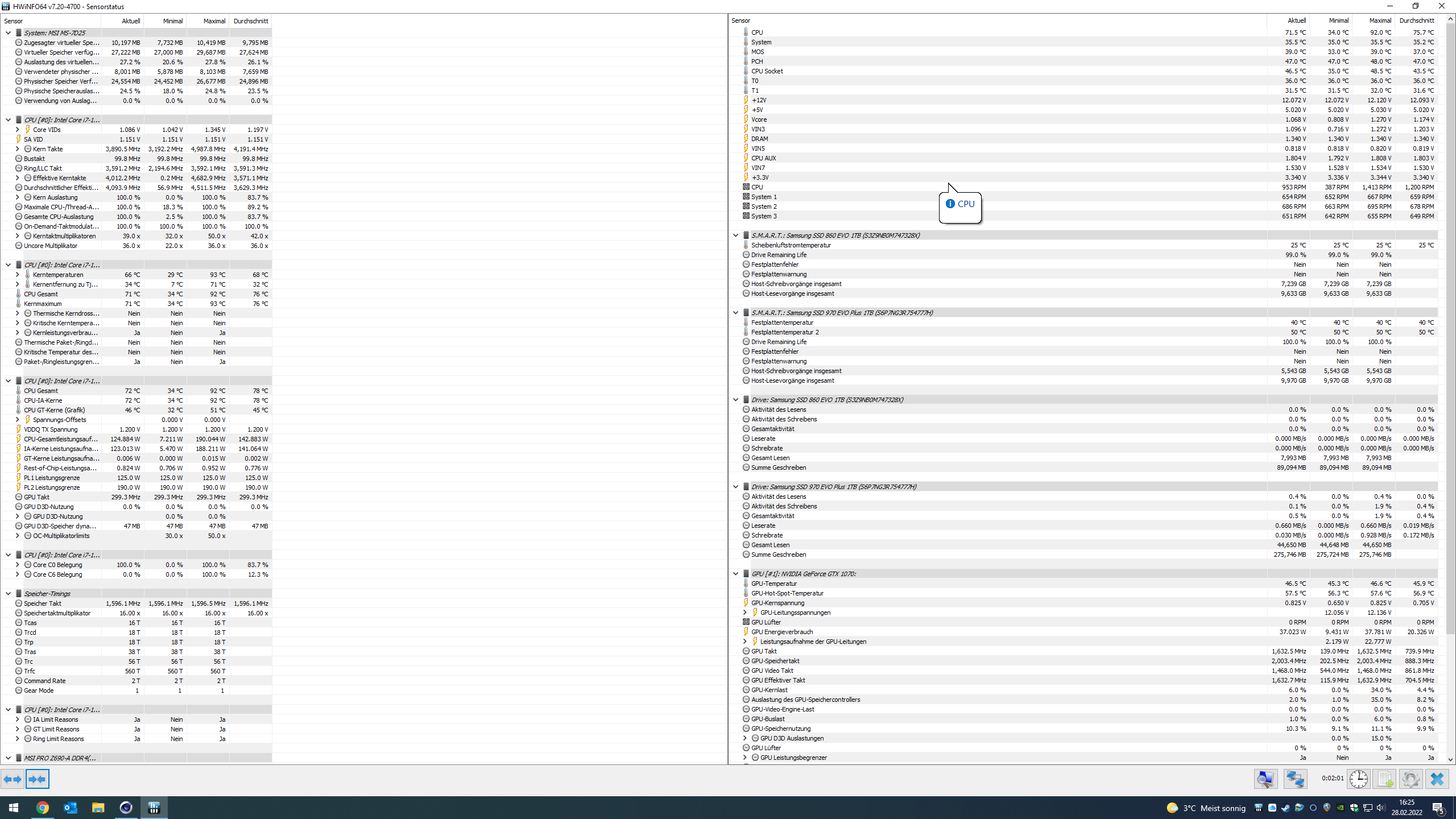

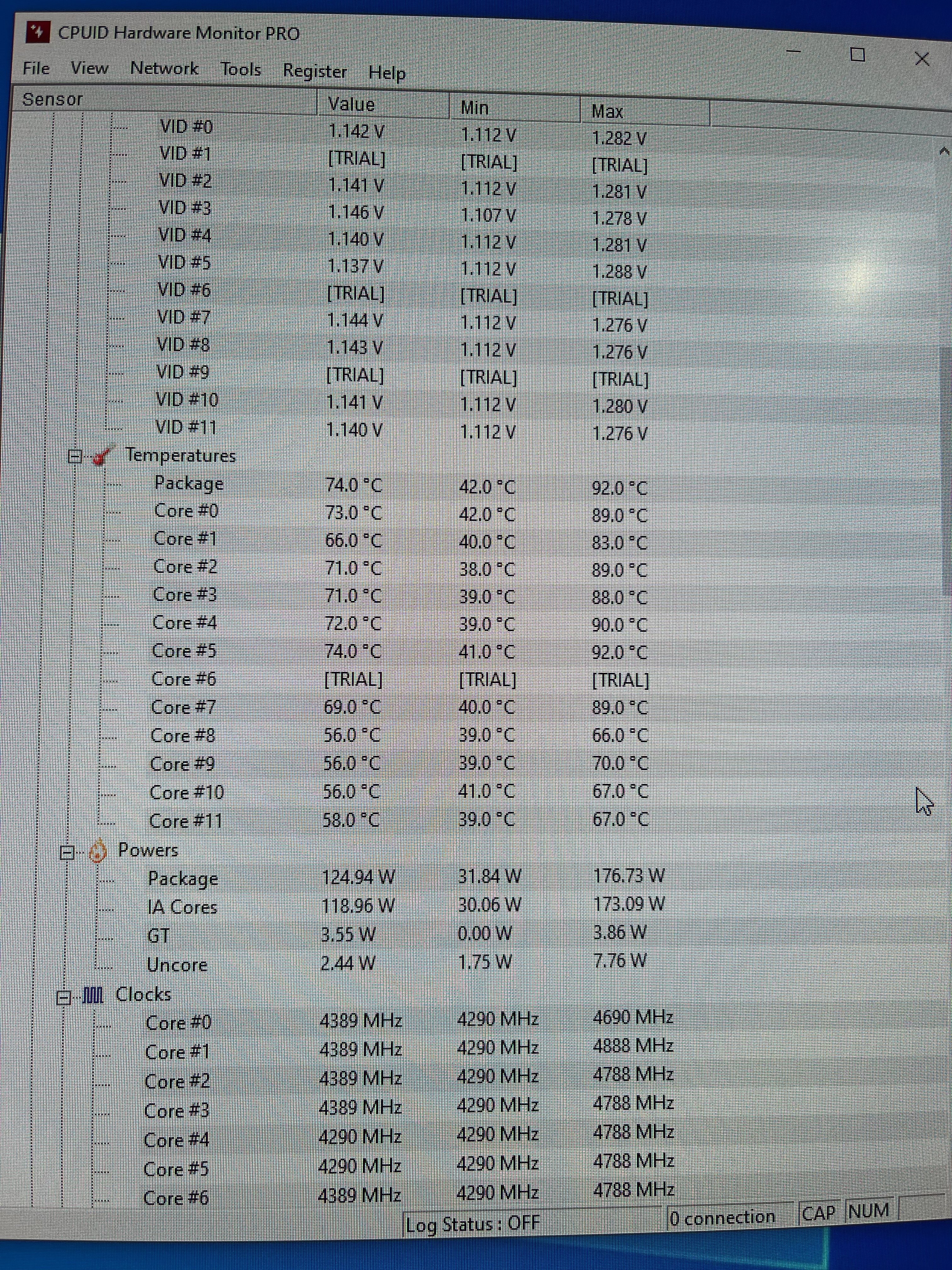

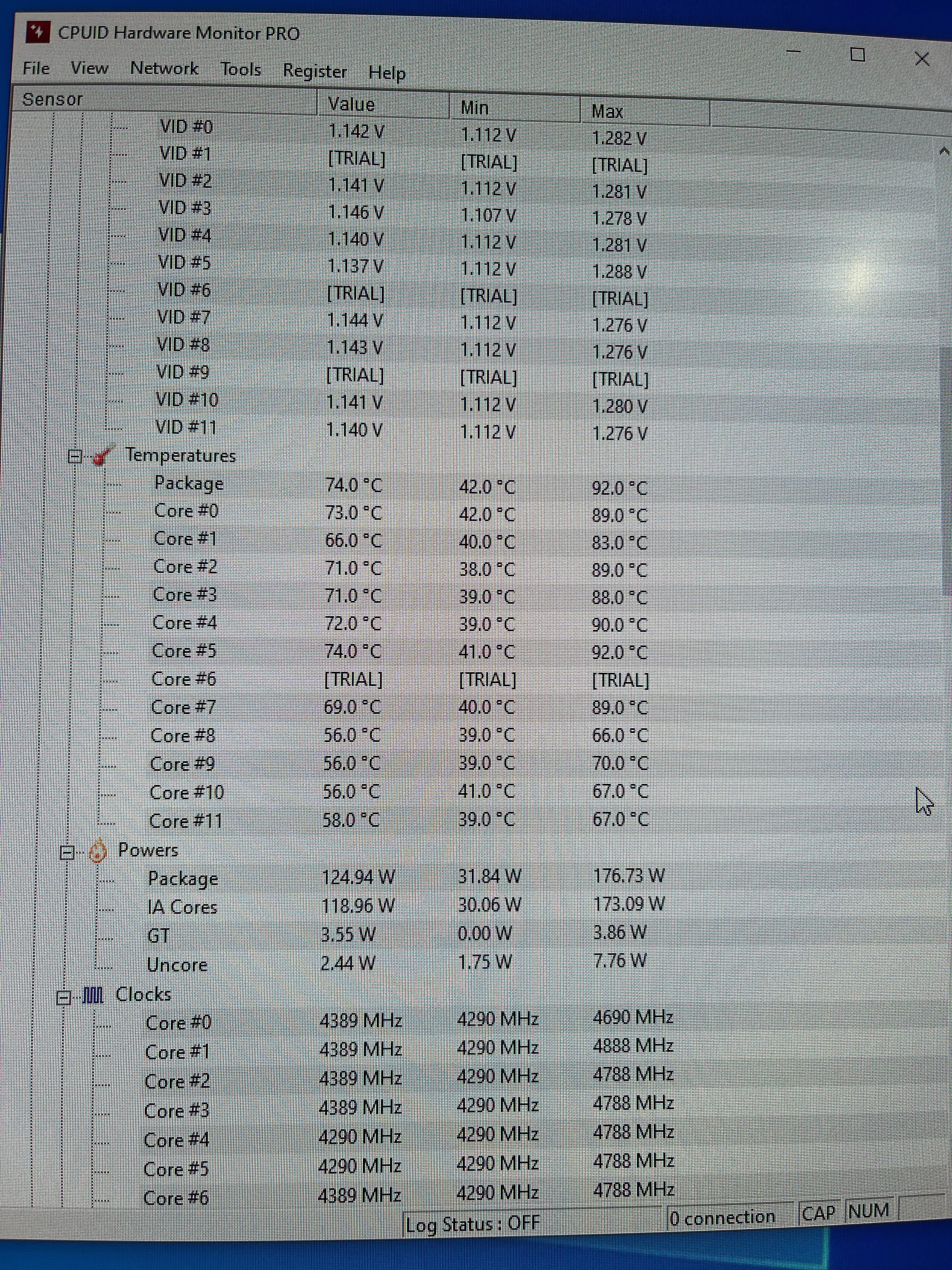

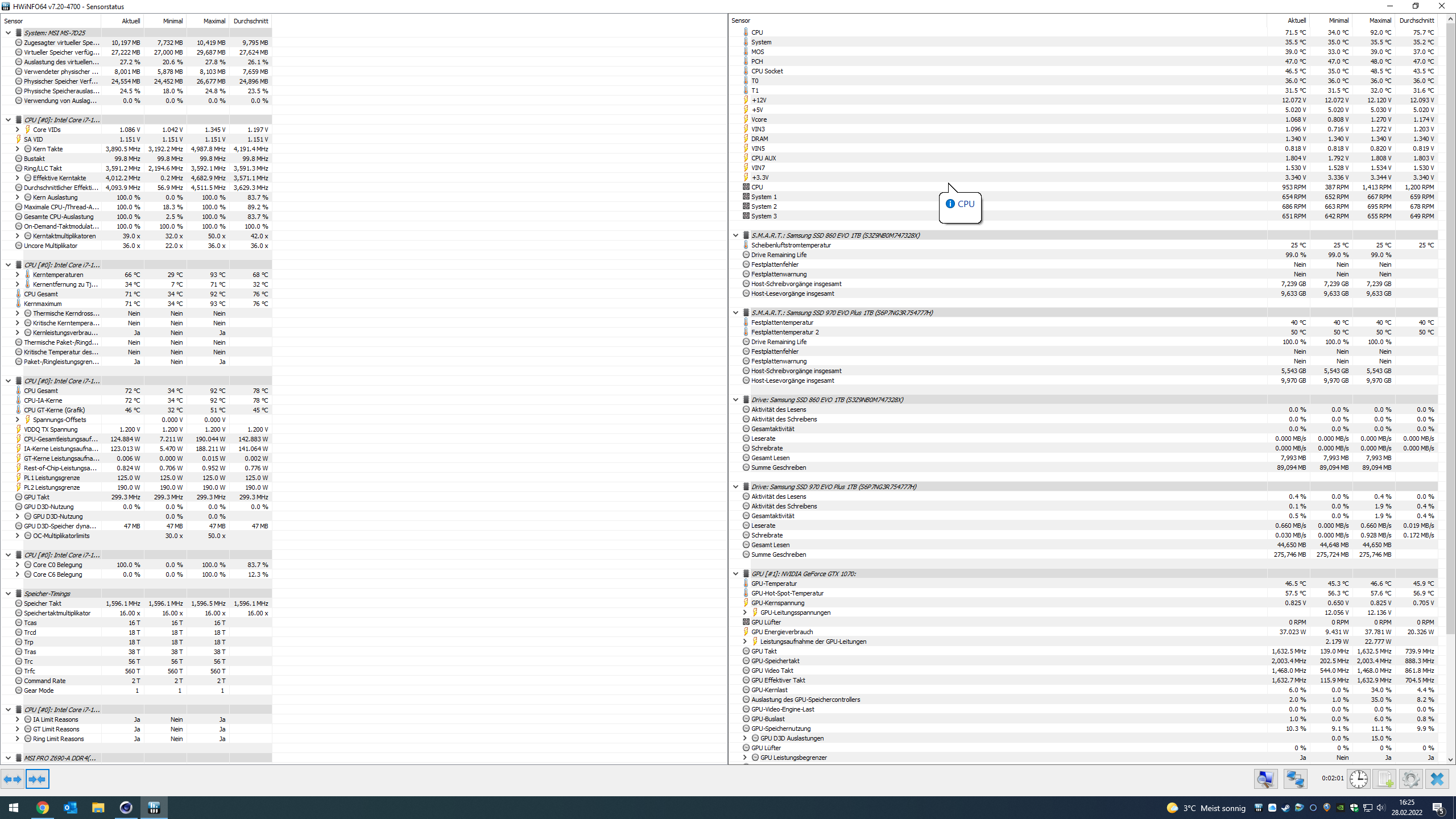

sodala..... ich präsentiere nun die Werte....
- Nov. 2009
- 6.835
Der wichtigste Unterschied zu deinem CPUID Hardware Monitor ist, dass HWiNFO die Spalte "Average" mit Mittelwerten über den gesamten Messzeitraum hat. Ein Wert "Maximale Temperatur" ist ohne Aussagekraft, wenn man nicht weiß, ob der nur einmal kurz oder ständig auftritt.painful schrieb:wow ich sehe da nur Zahlen ohhhhhne Ende
Kann ich dir nicht sagen, weil der rechte Screenshot nicht zur Anforderung passt. Der Durchschnitt für "Kerntemperaturen" ist mit 58°C sehr niedrig. Die Messung zeigt unten rechts aber auch 14 Minuten als Zeitraum an. Da können eventuell zwei Drittel der Messung aus dem Idle sein. Das ist nicht gesucht. Wichtig wäre, dass der Zeitraum, in dem HWiNFO misst, sich zu fast 100% auf den laufenden Cinebench bezieht. Außerdem ist bei "Aktuell" unter CPU-Gesamtleistungsaufnahme nur 8W zu sehen. Da wird der Screenshot wohl nach dem Benchmark angefertigt worden sein. Da kann man nicht sauber erkennen, ob die 125W auch sauber eingestellt werden.painful schrieb:ich hoffe es ist alles im grünen Bereich

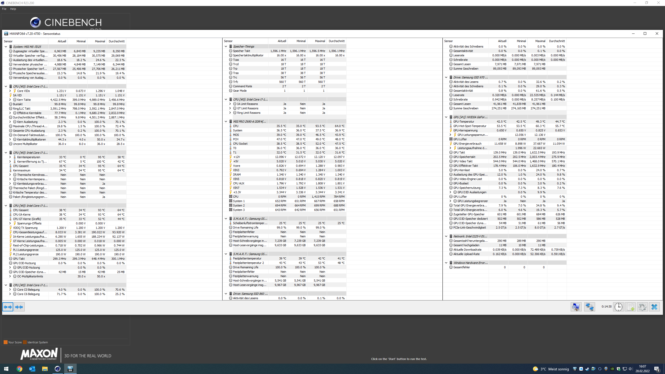

Bitte klicke in HWiNFO auf die Uhr unten rechts, warte 20 Sekunden, starte dann den Cinebench, und fertige bei laufendem Benchmark einen Screenshot an, während der Countdown in Cinebench unter 5 Minuten gesunken ist. Das liefert dann auswertbare Daten.

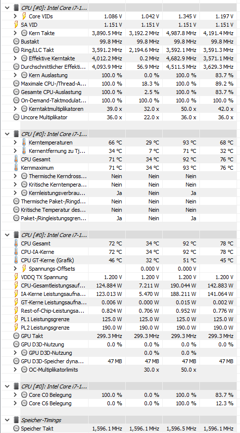

okay hab ich gemacht...hoffe es ist jetzt besser ersichtlich ?Nixdorf schrieb:Bitte klicke in HWiNFO auf die Uhr unten rechts, warte 20 Sekunden, starte dann den Cinebench, und fertige bei laufendem Benchmark einen Screenshot an, während der Countdown in Cinebench unter 8 Minuten gesunken ist. Das liefert dann auswertbare Daten.
Lg
- Nov. 2009
- 6.835

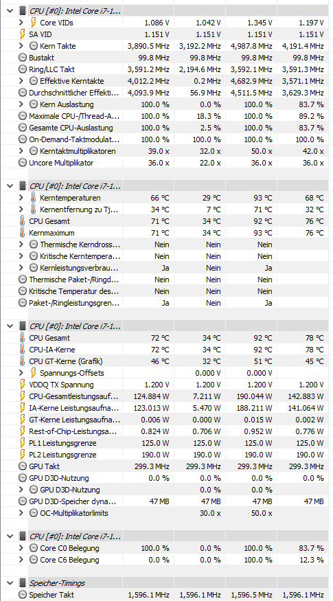

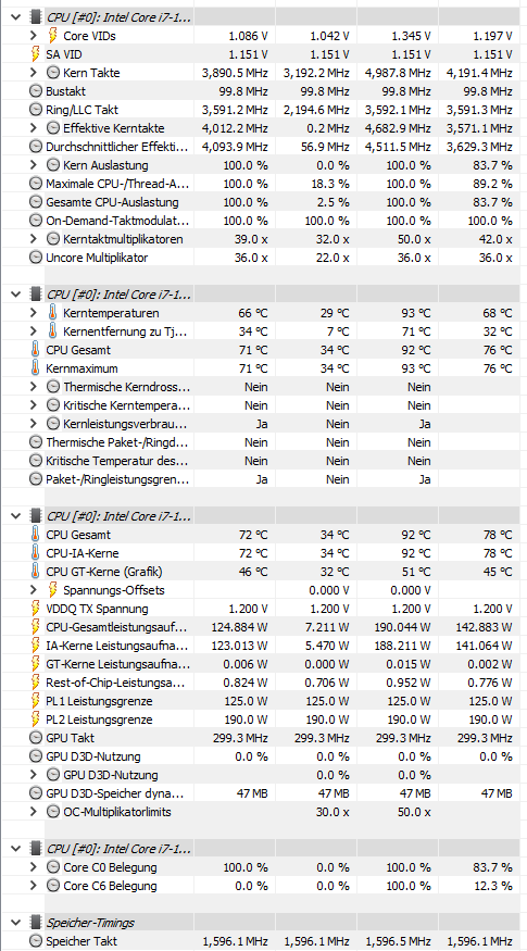

Jepp, besser. Hier mal der relevante Bereich:painful schrieb:hoffe es ist jetzt besser ersichtlich ?
Das ist während Last aufgenommen, die CPU nimmt aktuell genau die gewünschten 125W auf, die ihr nach Ablauf der ersten 56s zustehen. Die Temperatur liegt aktuell bei 72°C und damit völlig im grünen Bereich. Der Durchschnitt ist von den 92°C Maximum schon auf 78°C abgesunken. Der Dark Rock 4 kommt also gut damit klar. Ich sehe auch, dass der RAM mit 3200 läuft, was hoffentlich auch zu deinen Modulen passt.
Damit können wir nun einen großen Haken an alles machen. Die CPU läuft in einem Bereich, wo der Kühler gut damit zurecht kommt. In Spielen wirst du keinen Unterschied zum vorherigen Betrieb als Heißsporn bemerken.
Auch zu sehen: Der CPU-Lüfter läuft mit 953 U/min. Das dürfte für leisen Betrieb sorgen.
