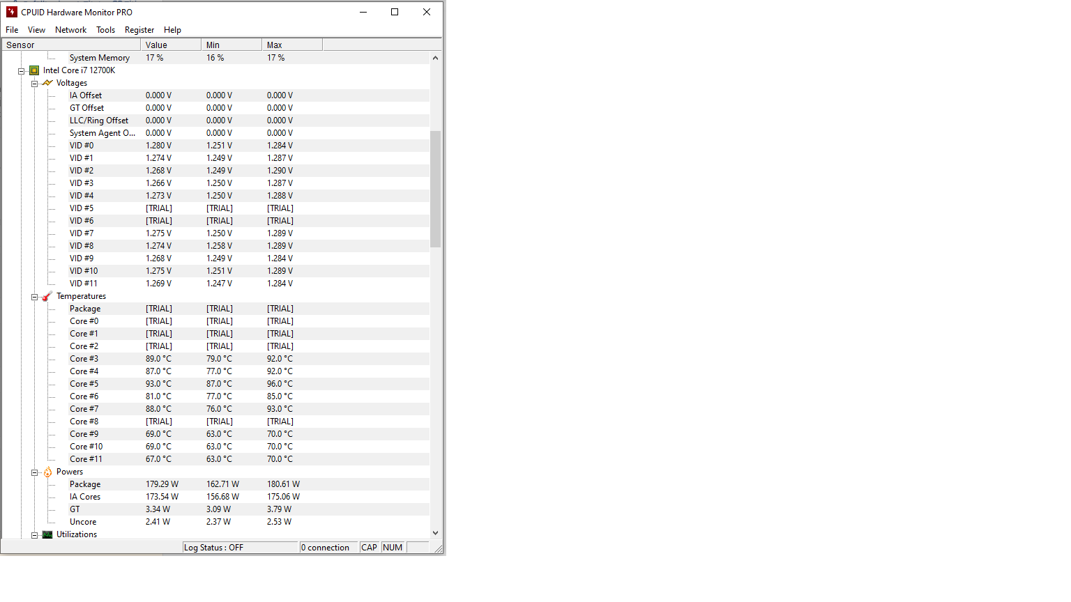

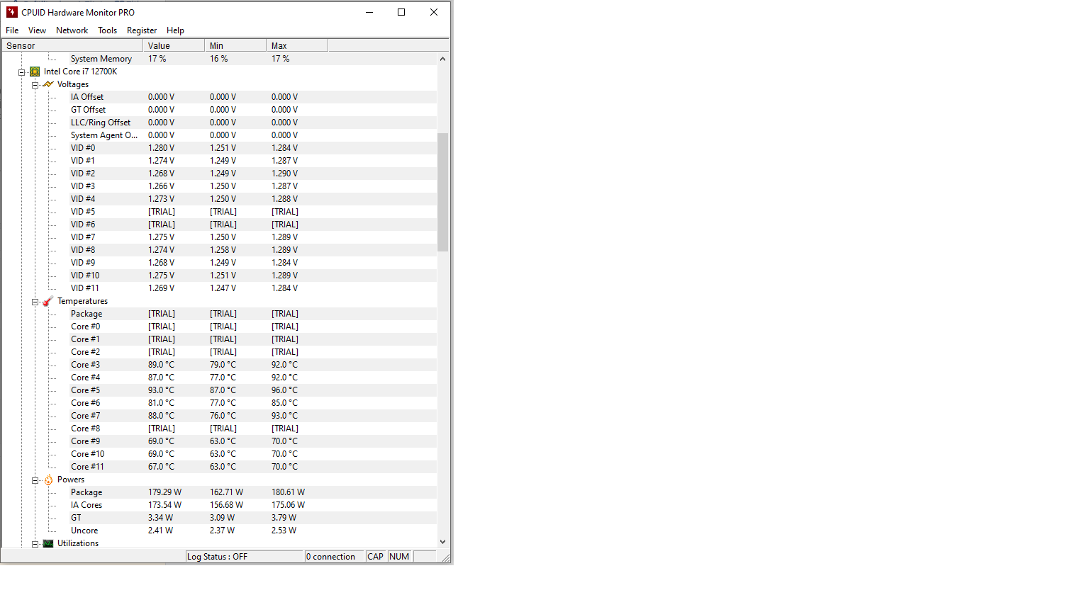

sodala, schönen Guten Morgen, hab das mal installiert und nach ca 5 sekunden sind die Werte rot....
habe mich nicht getraut weiter zu machen. Werde jetzt heute den Pc mal aufmachen, vl sitzt der Kühler schlecht ? Es kann ja nicht sein, dass ich nach 5 Sekunden schon alles rot habe ? Hab mir erlaubt einen Screenshot zu machen. Hoffe es hilft dir etwas, denke aber du wirst auch meiner Meinung sein ?
Drewkev schrieb:
Deine CPU hat laut dem Screenshot mal 230 Watt gefressen.
Kein Wunder, wenn PL1 und PL2 auf 4096W stehen. Die Power Limits wurden im UEFI auf unlimitiert gestellt. Hatte sich da beim ersten Aufruf des UEFI ein Dialog gemeldet, der nach der Kühlerart fragt (hier, Bild 11)? Das ist jedenfalls die Einstellung für Custom-Wakü. Dabei ist schon die Einstellung für den bei dir nicht vorhandenen Boxed Cooler zwar nach Intel-Angaben okay, aber nach dem ComputerBase-Test unangemessen hoch. Empfohlen wird PL1=241W, PL2=125W und Tau=56s.

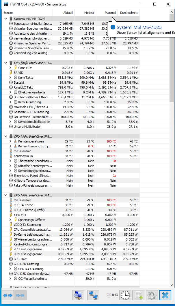

Hallo, also habe jetzt bei CPU OC diese Option tatsächlich gefunden mit Wasserkühlung, Tower Air oder Boxed Air...
Es war, warum auch immer auf Watercool eingestellt.... habe es auf Air Tower geswitched und neuee Belastungstests gemacht....
Denke das passt dann so oder ? oder sollte ich sogar auf Boxed stellen obwohl ich Gehäuse Lüfter habe ? Lg und vielen lieben Dank und sorry für meine komplizierte Art

So wie ich das im oben verlinkten Bild aus dem Test sehe, stellt selbst die Boxed-Option es immer noch auf PL1=PL2=190W (bzw. beim 12900K dann 241W), womit das durchaus sinnvolle Limitieren auf 125W bei dauerhafter Last nicht passiert. Es wäre ja okay, wenn die zusätzlichen 65W irgendwas bringen würden, aber das tun sie in den allermeisten Fällen nicht. Der Rechner verbraucht ohne Not mehr Strom als sinnvoll.
Schmeiß dieses Monitoring-Tool weg, HWiNFO ist Welten besser. Außerdem sind da immer noch über 90°C zu sehen. Das willst du auf Dauer nicht.
