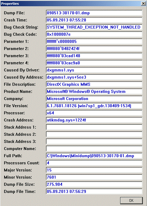

Hallo alle mit einander.

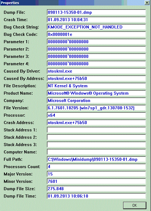

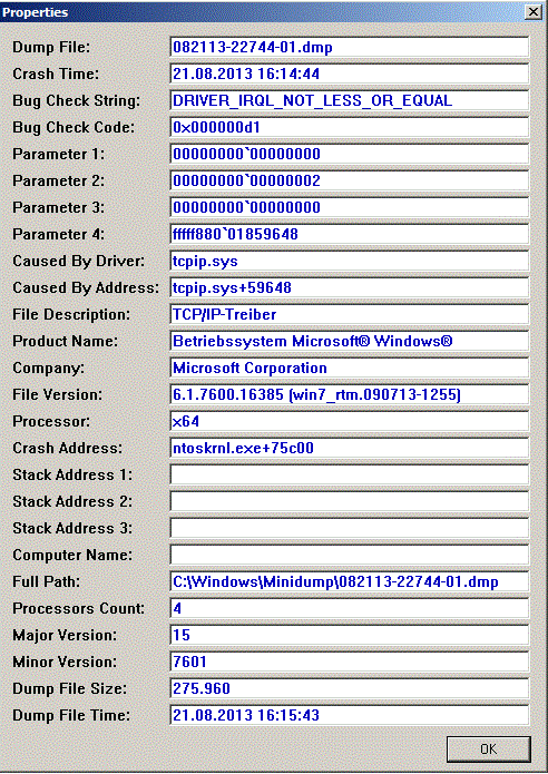

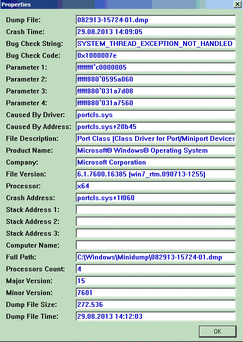

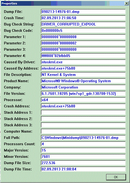

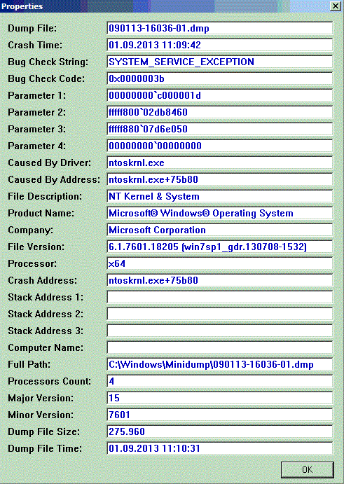

Wie der Titel schon zeigt, bin ich ein sehr geplagter Mensch der völlig ratlos am PC sitzt. Vor 4 Monaten hatte ich ein ähnliches Problem, wenn auch nicht mit dieser Fülle an BSOD. Zusammen gefasst ergab sich am Ende der Eindruck, dass das Mainboard schuld war. https://www.computerbase.de/forum/threads/diverse-bluescreens-und-neustarter.1218399/
Seid ca. 2-3 Wochen habe ich nun folgendes Problem:
Ich brauche im Schnitt 7 versuche um den PC zu starten. Das kann nach dem fünften oder auch erst nach dem zehnten Versuch klappen. Entweder ich bekomme beim "Windows wird gestartet"- Screen, beim "Willkommen"- Screen oder wenn ich dann bis zum Desktop gekommen bin einen BSOD oder der PC friert einfach ein, so das nur ein Reset was bringt.
Wenn der PC denn dann mal hochgefahren hat läuft er allerdings den ganzen Tag stabil. Gaaaanz selten passiert es, dass er dann doch irgendwann mal einfriert. Dies pasiert dann mal wenn ich das Vierenprogramm das System prüfen lasse, oder ein Video im Netz ansehe, oder ein großer download getätigt wird..... also immer was anderes aber wenn überhaupt dann höchstens einmal am Tag.

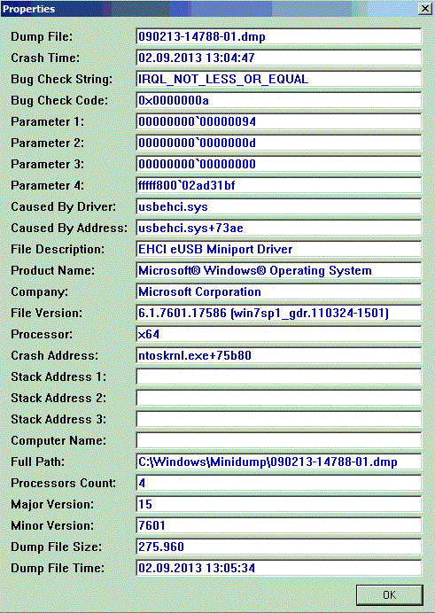

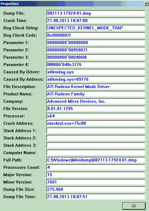

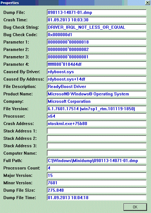

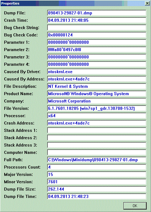

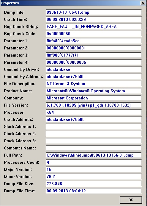

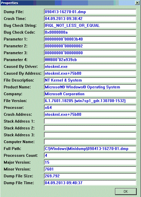

Leider kann ich durch die BSOD nicht wirklich auf irgendwas schließen. Es sind bis jetzt 13 verschiedene BSOD angezeigt worden, die auf so ziemlich alles schließen lassen können. Und wenn denn ein BS Name gleich ist, wird ein anderer Treiber oä als Ursache angegeben.
Was ich bis jetzt versucht hab:
- Win7 neu aufgesetzt (inkl. aller Updates)
- alle Treiber auf dem neusten Stand (auch BIOS)
- Virensuche (kein Fund)
- Mit der Starthilfe die Dateien geprüft (aber keine Fehler gefunden)
- mit FurMark den Burn in Test laufen lassen (Temperatur ging nicht über 67°)

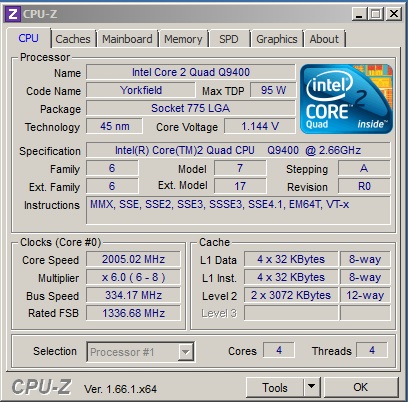

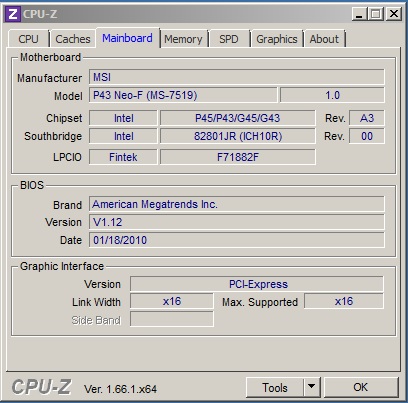

- GPU-Z und CPU-Z durchgeschaut (konnte aber nix ungewöhnliches erkennen, auch die Temperaturen sind normal)

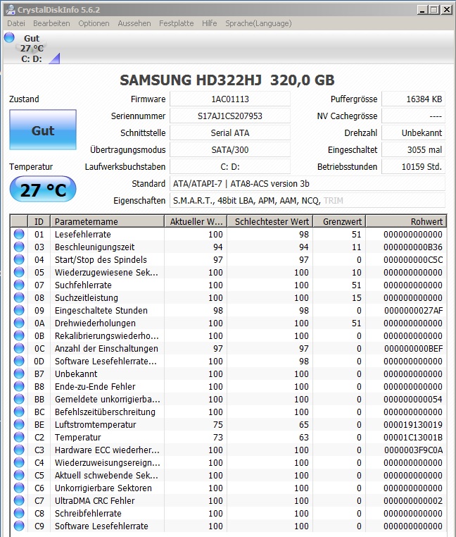

- CristalDisk (sagt mir leider überhaupt nix)
Als letztes fehlt mir noch Memtest86+. Wollte aber schonmal alles hier hinterlassen haben. Vieleicht findet ja jemand irgendwas oder hat ne Idee zum eingrenzen bis Memtest durch ist :)
Im Anhang gibt es dann auch noch alle BSOD, CPU-Z, GPU-Z und CrystalDisk als Bildchen.
Vielen Dank schon einmal für lesen!
LG
Sam

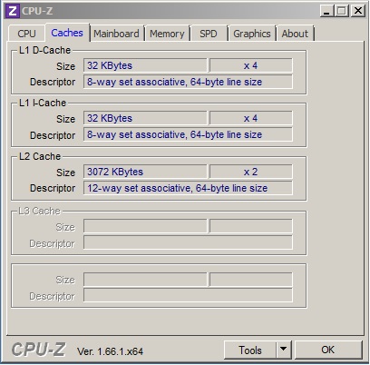

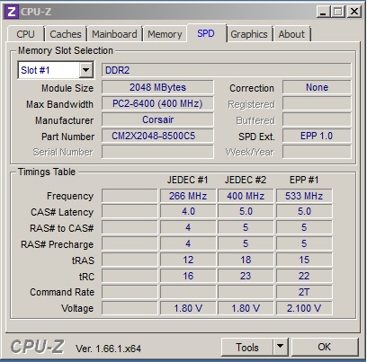

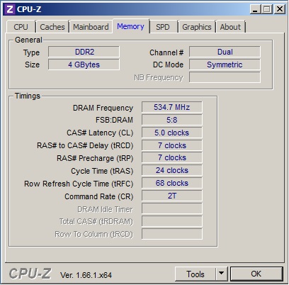

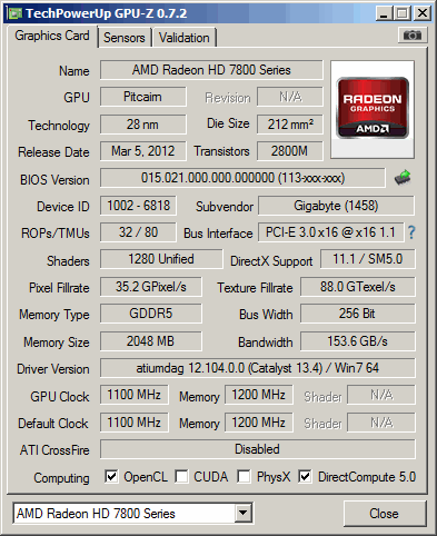

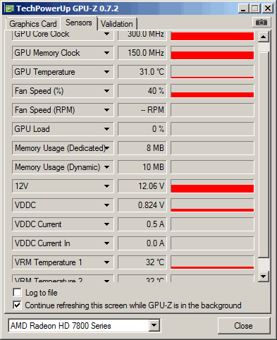

Ich würde mal ein Speichermodul rausnehmen und jeweils testen oder mit Minimalkonfig testen.
Das sieht alles irgend aus, das du von allem etwas hast Hard- Software Problem.
Aber kannst mal folgendes machen:
- Downloade Ultimate Boot als Live CD
- Mach ein Memtest
- Boote mal eine Live CD
- Gucke ob der PC sich dort auch so verhält wie bei dir
- Hast du noch die Original CD's von Mainboard/Grafikka usw. Installiere diese mal vll ist ja auch eine "neue" Treiber Version verbuggt.
Viele verschiedene BSODs deuten in den meisten Fällen auf einen Arbeitsspeicherfehler hin. Der BSOD "PAGE_FAULT_IN_NONPAGED_AREA" wird fast exklusiv von RAM-Fehler ausgelöst.
Besorge dir mal MemTest und teste damit die Riegel einzelnd (also den jeweils anderen ausbauen). Ich bin mir ziemlich sicher, dass er dich da mit Fehler vollbombt.

@Sam
Jeden Riegel einzeln testen! MemTest kann seine Tests bei mehreren Riegeln nicht effektiv auf den gesamten Speicherbereich anwenden. Dadurch kann es passieren, dass er er immer wieder nur die intakten Bereiche überprüft und nie an den fehlerhaften vorbeikommt. Das heißt für dich, dass du nur den zu testenden Riegel drin lässt und die anderen ausbaust.
Teste auch mal die verschiedenen RAM-Bänke durch. Manchmal ist es so, dass der RAM-Slot für den Fehler verantwortlich ist.
Solltest du wider Erwarten keine Fehler finden, wird es schwierig. Der Fehler muss dann in der CPU oder im Mainboard liegen. Das kann man dann nur durch Tausch dieser überprüfen.

Ich lass grad die RAMs einzeln in den Slots durchtesten (Slot 1 und 3 sollten ausreichen, weil ich 2+4 garnicht nutze oder?). Lasse jeweils 2 durchgänge werkeln. Ein RAM in Slot 3 fehlt noch, dann bin ich damit durch. Bis jetzt noch keine Errors.
