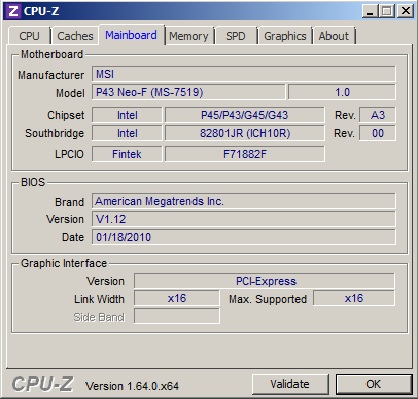

Seid einigen Wochen werde ich mit völlig verschiedenen Bluescreens überschüttet. Manchmal resettet der PC aber auch einfach neu. Dies passiert immer, wenn ich GuildWars2 spiele und selten in "normalem" Betrieb. Also eigendlich kann ich problemlos den ganzen Tag alles am PC machen. Nur wenn ich 5-6 Tabs aufhabe und in einem noch ein Video schaue und dort wild hin und her "spule" (also vor zurück klicke) kann es passieren, dass mich auch ein BSOD grüßt oder der PC Neustartet.
Ich habe schon alles mögliche durch getestet, aber komm einfach zu keiner Lösung. Deswegen hoffe ich, dass hier jemand vieleicht mehr mit den BSs und meinen Daten anfangen kann als ich.
Mein System:
- MSI P43 Neo-F (MS-7519)
- Win7 Pro 64Bit
- Intel Core 2 Quad Q9400 @ 2666 MHz
- 2 x 2048 DDR2-SDRAM von Corsair
- AMD Radeon HD7870 (von Gigabyte)
Ich hab mein System schon 2 mal komplett neu aufgesetzt und die neusten Treiber für alles drauf gezogen.
Die Temperaturen liegen auch immer in den unteren Bereichen. Selbst mit FurMark ist die GraKa nicht über 60° gegangen.
Auch ein Einbau einer alten GraKa änderte nix an den BSOD beim Spielen.

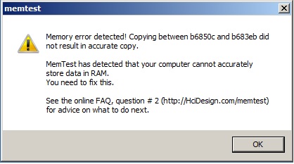

HDD Tune fand keine Fehler. MemTest hab ich einmal von USB Bootfähigem Stick mehrere Stunden laufen lassen = 0 Errors. Beim Test der einzelnen Riegel hat er mir bei einem Riegel nach 6? Stunden einen Error ausgeworfen.
Auch wenn ich nur den einen RAM Riegel (ohne Error bei Memstest) drinn habe schmiert der PC ab.
Mir ist in den letzten Tagen 2 mal aufgefallen, dass ich beim browsen Artefakte auf den Internetseiten hatte. Das kann doch eigendlich wieder nur auf die GraKa hindeuten oder? Allerdings wie gesagt, 2 mal für einen kurzen Moment, ansonsten 8-10 Std. am Stück ohne.
Leider warte ich noch auf Post von einem Bekannten der mir "alte" RAMS von sich schicken wollte, da in meinem nahen Umfeld niemand DDR2 hat, also kann ich diese als Verursacher noch nicht 100% ausschließen.
Ich hab hier zwar noch 4 x 1 GB Riegel von Samsung liegen, aber mit denen lässt sich mein PC garnicht erst starten. Nach dem Einschallten läuft er kurz an, geht aus, fängt wieder an.... und das immer so weiter. Da weiß ich auch nicht woran das liegen soll. Zumindest hab ich nirgendwo etwas finden können, ob dieser RAM sich mit meinem Board oä nicht verträgt.
Allerdings erscheint es mir schon seltsam, das ein defekter RAM so viele verschiedene Fehler verursachen können soll.

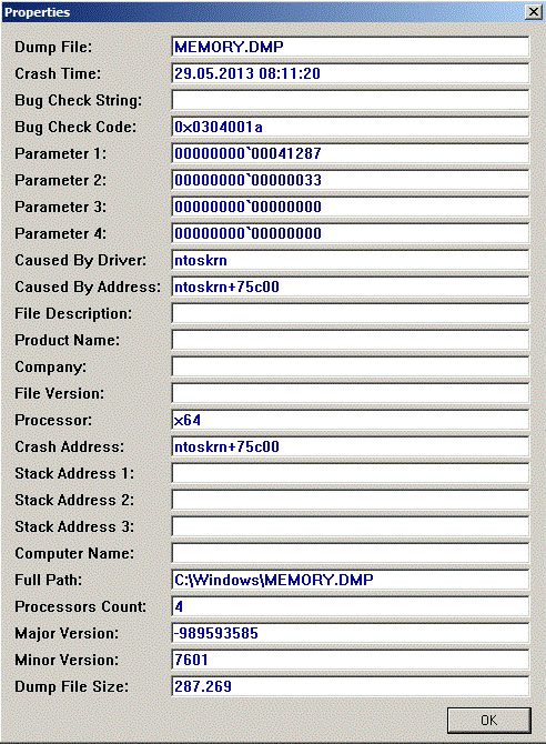

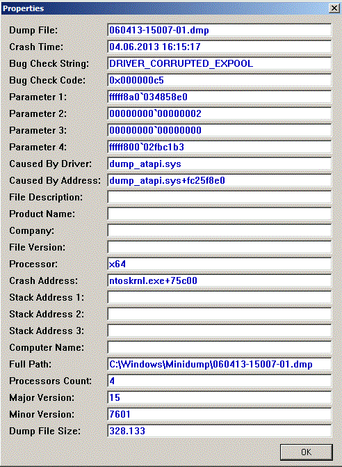

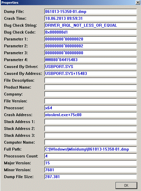

So, langer Rede kurzer Sinn, falls ich etwas vergessen haben sollte, einfach bescheid geben. Ich lisste noch die verschiedenen BSOD Meldungen auf an die ich mich erinnere und häng schon mal alles was ich an Bildmaterial hab an.
Leider fertigt mein PC nicht von jedem BS ne dmp oder minidmp datei an. Warum? Keine Ahnung. Er bleibt dann im BS hängen und ich muss kaltstarten. Achso, automatischen Neustart hab ich auch ausgestellt, trotzdem tut er es.
Vielen lieben Dank fürs lesen und hoffentlich auch für Ideen!
Gruß Sam

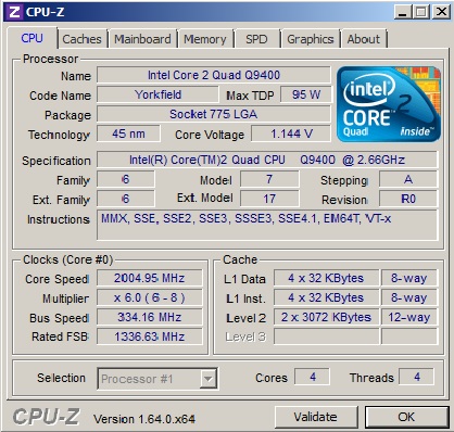

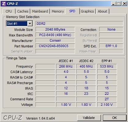

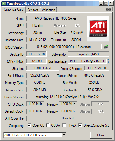

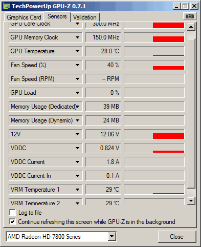

Also CPU läuft normal in den verschiedenen cores zwischen 39° und 28°. GPU bei 28° bis 30°. Unter lasst, also beim Spielen ging da aber nie was großartig über die 40° soweit ich das beobachten konnte. Und wie oben geschrieben, bei FurMark hat sich ab 60° garnichts mehr verändert.

Memtest unter Windows hat diesen einen Error bei einem der Riegel ausgespuckt.
Memtest unter DOS, also von Bootfähigem USB-Stick lief ohne Errors mehrere Stunden.

Allein schon die Tatsache, dass der Fehler bleibt, auch wenn du die RAMs einzeln verwendest, sollte den Arbeitsspeicher als Hauptursache ausschließen. Auf Windows-Memtests würde ich mich übrigends nie verlassen, so etwas lässt man auf DOS-Ebene testen, da so möglichst viel freier und testbarer Speicher zur Verfügung steht.

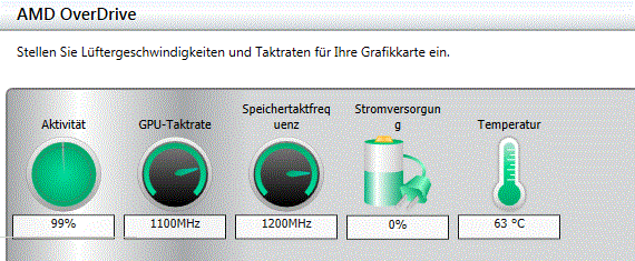

Hab grad noch einmal FurMark laufen lassen. Nebenbei hatte ich noch CCC auf und dort stand, dass die GraKa keine Stromversorgung hat (Bildanhang). Das kann aber doch nur ein Anzeigefehler sein oder?

so anpassen dass bei CPU-Z eine Frequenz von 400MHz (800) verwendet wird.
Das Verhältnis sollte 5/6 sein. Ich traue dem RAM nicht dasser 533 Mhz packt.

Auf den RAMs steht: CM2x2048-8500C5. 2.10V ver.1.2 1066MHz 5-5-5-15
400 : (geteilt) durch 333 = 1,20120 ~
demnach die 4. Einstellung von unten 1:1.20 1333:800, wenn das System trotzdem nicht startet, keine Panik ein CMOS Clear durchführen.
was steht denn im Bios die Spannung für den Speicher , für 533 bzw. 1066 MHz wird 2.1V gebraucht, wenn du keine Möglichkeit hast umzustellen, dann vllt den Speichertakt auf 400 bzw. 800 MHz reduziehen, mit 1.8V würde dein MB bestimmt klar kommen , ansonst doch mit anderen Speicher testen, bei dem nur 1.8V benötigt wird
