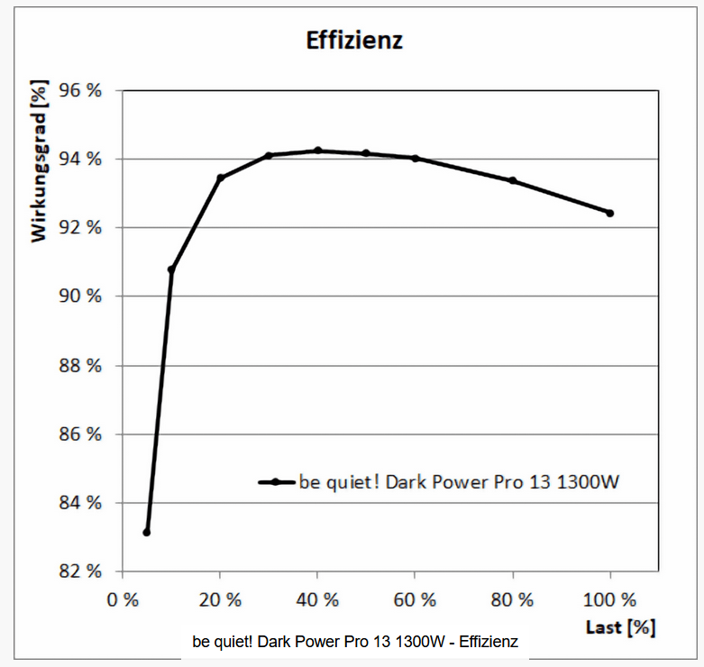

Ein 750W Netzteil reicht für 4090+7800X3D aus, weshalb sollte man sich ein 1300W Netzteil einbauen?
Der Wirkungsgrad ist garantiert schlechter, wenn du nicht spielst.
Quelle: https://www.hardwareluxx.de/index.p...-dark-power-pro-13-1300w-im-test.html?start=3
Auslastung 5% -> Wirkungsgrad 83,2 %
Auslastung 10% -> Wirkungsgrad 90,8 %

Es schadet nicht. Die 3.0er sind auch bei geringer Auslastung effizienter als ältere.
Wobei jetzt 1300 im Desktop Betrieb schon arg überdimensioniert ist. 🫣
Müsste man mal an der Steckdose testen.
Idle mit 1300w vs Idle mit 750w.
Last mit 1300w vs Last mit 750w.
Freiwillige vor?
Reaktionen: Johannes659 und iron_monkey
Korrekt, im Idealfall hat man unter Last 30-60% der Gesamtleistung (je nach Modell), da sind die NTs wohl am Peak bei der Effizenzkurve.
Ab Titan(oder war es schon Platinum?) glaube ich ist auch bei <10% Last eine Mindestanforderung gegeben, wenn ich mich nicht täusche.
Aber hier muss man gegenrechnen Idle vs Last verhältnis und ob eine etwaige niedrigere Effizienz im Idle geldtechnisch von der Last egalisiert wird.
MfG, R++
Reaktionen: Alioth

Im Idle gehen wir mal von 70 Watt bei deinem System aus. Das sind ca. 6% von der Gesamtleistung. Bei einer Effizienz von 85% verbraucht das Netzteil dann also ~80 Watt. Hätte man 90% Effizienz bei einem 750 Watt Netzteil, dann würde das im Idle anstelle von 80 Watt ca. 78 Watt verbrauchen.
Klar hört sich 5% weniger Effizienz viel an, aber in dem Fall hier ist es ein Unterschied von 2 Watt. Effizienz im Idle ist eben nicht ganz so wichtig, weil der Strombedarf im Gesamten gering ist. Wichtig wird die Effizienz dann im höheren Bereich. Bei 700 Watt Verbrauch macht 5% mehr oder weniger schon deutlich mehr aus.
Außerdem ist das alte Netzteil "nur" Gold. Das wird bei 10% Auslastung wahrscheinlich auch nicht die 90% schaffen. Unterm Strich wird das überdimensionierte Titan Netzteil wohl effizienter arbeiten. Dazu 10 Jahre Garantie und Ruhe, egal welche Komponenten in den nächsten 10 Jahren in den Rechner kommen.
-> Ich würde es wohl behalten, wenn bereits gekauft. Die Effizienz zwischen 10% und 70% ist super und am besten zwischen 30 und 60% wo es wohl laufen wird, wenn Belastet. Die Effizienz bei 5% macht wie gesagt max. 2 Watt Unterschied.
