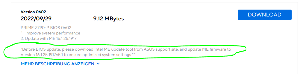

Hast Du denn, wie von ASUS empfohlen, Intel ME geupdated ?
“Before BIOS update, please download Intel ME update tool from ASUS support site, and update ME firmware to Version 16.1.25.1917v5.1 to ensure optimized system settings.”"
Reaktionen: spiNNi1337
Ups das hatte ich übersehen. also quasi aufs erste bios zurückflashen me Update tool nutzen und dann wieder erneut aufs aktuellste Bios zurück?
Erst einmal im BIOS checken welche ME-Version drauf ist. Bei mir war die neuste ME-Version mit dem letzten BIOS-Update bereits inkludiert.
Viele glauben die Intel ME ist nicht wichtig.
Ist sie aber, sobald sie in Verbidung mit dem BIOS bzw BIOS Update steht.
Und hier ist auch der Hinweis auf die Intel ME gegeben und sollte man nicht ignorieren.
Der Hinweis auch, dass man so sicher gehen kann auch die optimierten Settings zu haben.
Ja, flash zurück, mach das Intel ME Update und dann flash auf die neuste BIOS Version.
Lade und speichere die "BIOS Setup Defaults" jeweils zuvor.

Beim ME Firmware Update an das halten was währenddessen dir auf dem Bildschirm angezeigt wird.
Natürlich auch dann erst mal neu starten. Erst wenn das komplett erledigt ist,
BIOS Update auf die Neuste.
Setzen wir den Fall: ein BIOS Downgrade ist nicht möglich,
du wirst ne Meldung diesbezüglich erhalten dann.
Dann versuch das Intel ME Update ohne BIOS Downgrade,
ist alles durch, lade und speichere die "Bios Setup Defaults"
und flash nochmals die neuste BIOS Version.
