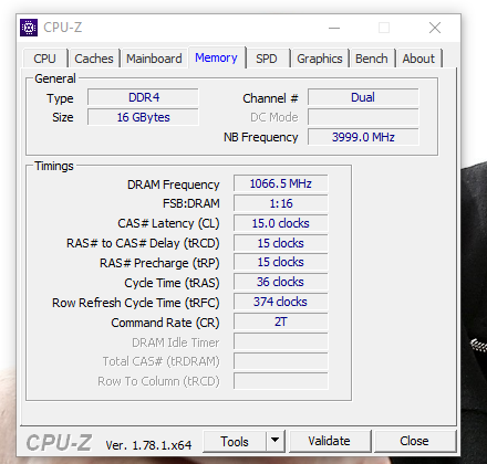

ich habe 16GB G.Skill RipJaws VKB schwarz DDR4-3200 DIMM CL16 Dual Kit in meinem System verbaut. (http://www.mindfactory.de/product_i...arz-DDR4-3200-DIMM-CL16-Dual-Kit_1013799.html)
Dieser läuft im BIOS Setting aktuell auf 2133 MHz.
Ich möchte es nun auf 2400MHz anpassen und ebenfalls die CL, tRCD, tRP, tRAS Werte auf den RAM im BIOS anpassen, da diese aktuell auch untertourig laufen.
Im beigefügten Screenshot seht Ihr die aktuellen Werte.
Bevor ich jetzt anpasse, wollte ich noch mal versichernd nachfragen, ob ich den Wert aus dem Screenshot "CAS
Latenc (CL) 15.0 clocks auf 16 hochstellen darf, weil mein RAM CL16 ist?
Die restlichen Werte ergeben sich aus den Herstellerangaben.
Demnach würde ich von:
CAS# latency (CL) 15.0
RAS# to CAS# delay (tRCD) 15
RAS# Precharge (tRP) 15
Cycle Time (tRAS) 36
auf:
CAS# latency (CL) 16.0
RAS# to CAS# delay (tRCD) 18
RAS# Precharge (tRP) 18
Cycle Time (tRAS) 38
umstellen und natürlich DRAM von 2133 auf 2400.
Passt das alles soweit, oder habe ich irgendwo einen Denkfehler gemacht?
Danke im Voraus!

Der i7 Kaby Lake unterstützt nur bis zu 2400, das macht dann doch keinen Unterschied, oder?

Gut, du hast ein Z270-Board, also stell doch einfach mal XMP im Bios/UEFI ein und schau, ob es mit den 3200 läuft.

CPU kann offiziell 2400, alles darüber ist Übertaktung.
Board kann vermutlich über 4000 (also einstellen, stabil betreiben is was anderes)
Der RAM ist aus Kompatiblitätsgründen auf 2133 CL15 programmiert. Er sollte ja im idealfall auf jedem Board laufen.
Die beworbenen Specs aus Takt, Timing und Spannung sind ein einem Übertaktungsprofil gespeichert, das nennt sich n dem Fall XMP.
Wenn du das XMP im UEFI (BIOS) aktivierst, wird dabei der Speichercontroller in deiner CPU von 2400 auf 3200 übertaktet, die Timings werden automatisch eingestellt. Das kann funktionieren, muss aber nicht. Probiers einfach aus. Wenn es nicht geht muss du von Hand ausprobieren wie viel deine CPU schafft oder du belässt es einfach bei 2133 CL15.
