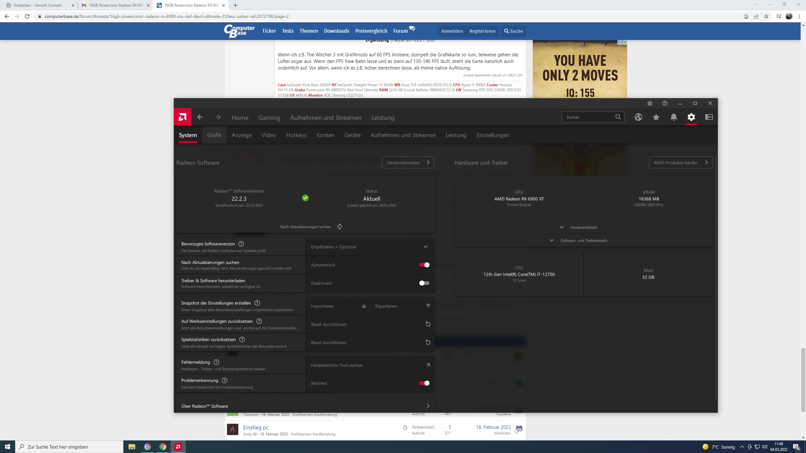

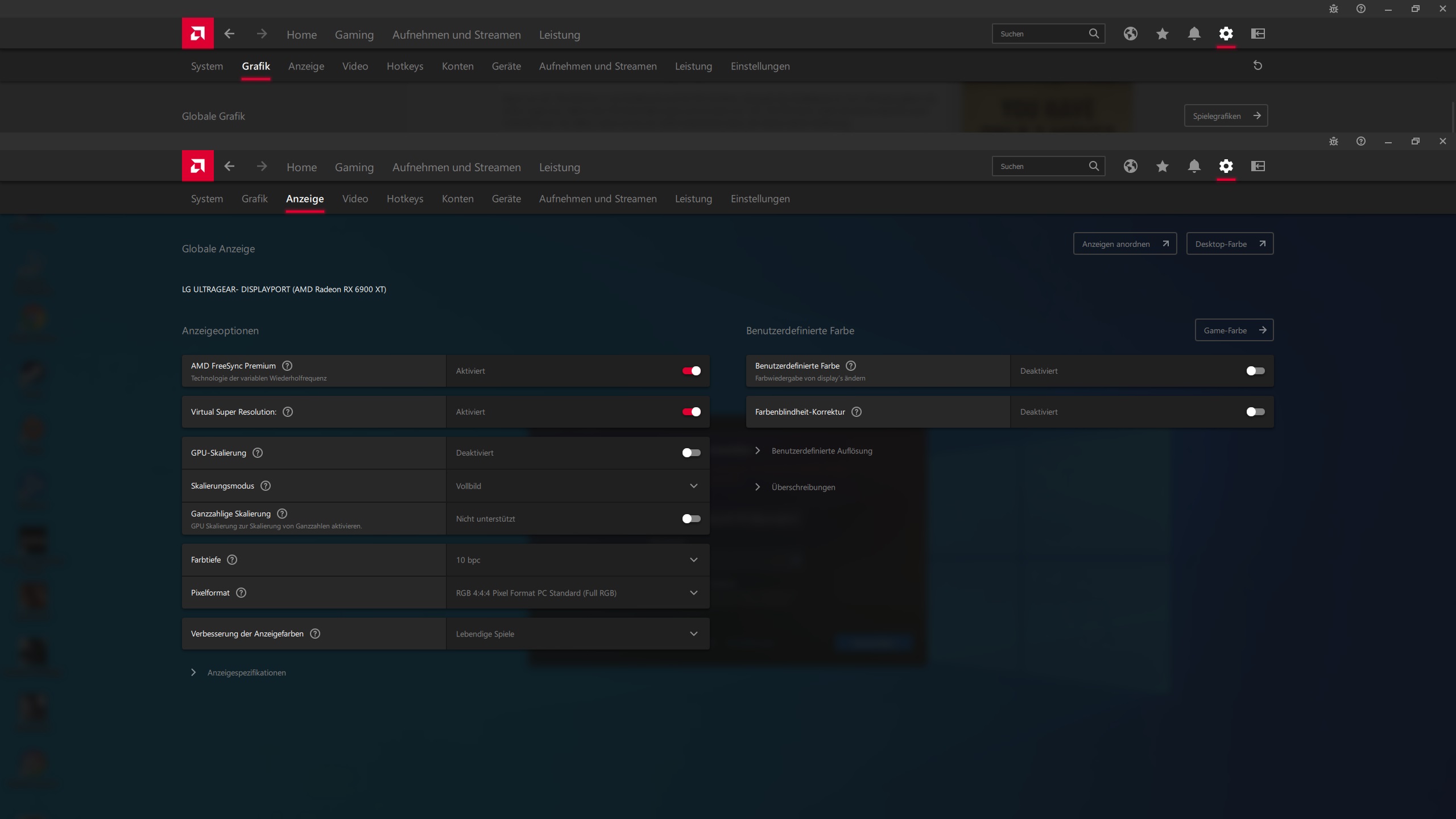

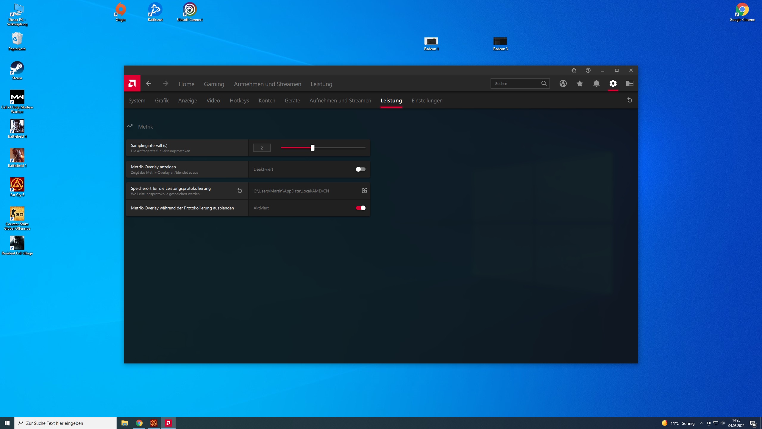

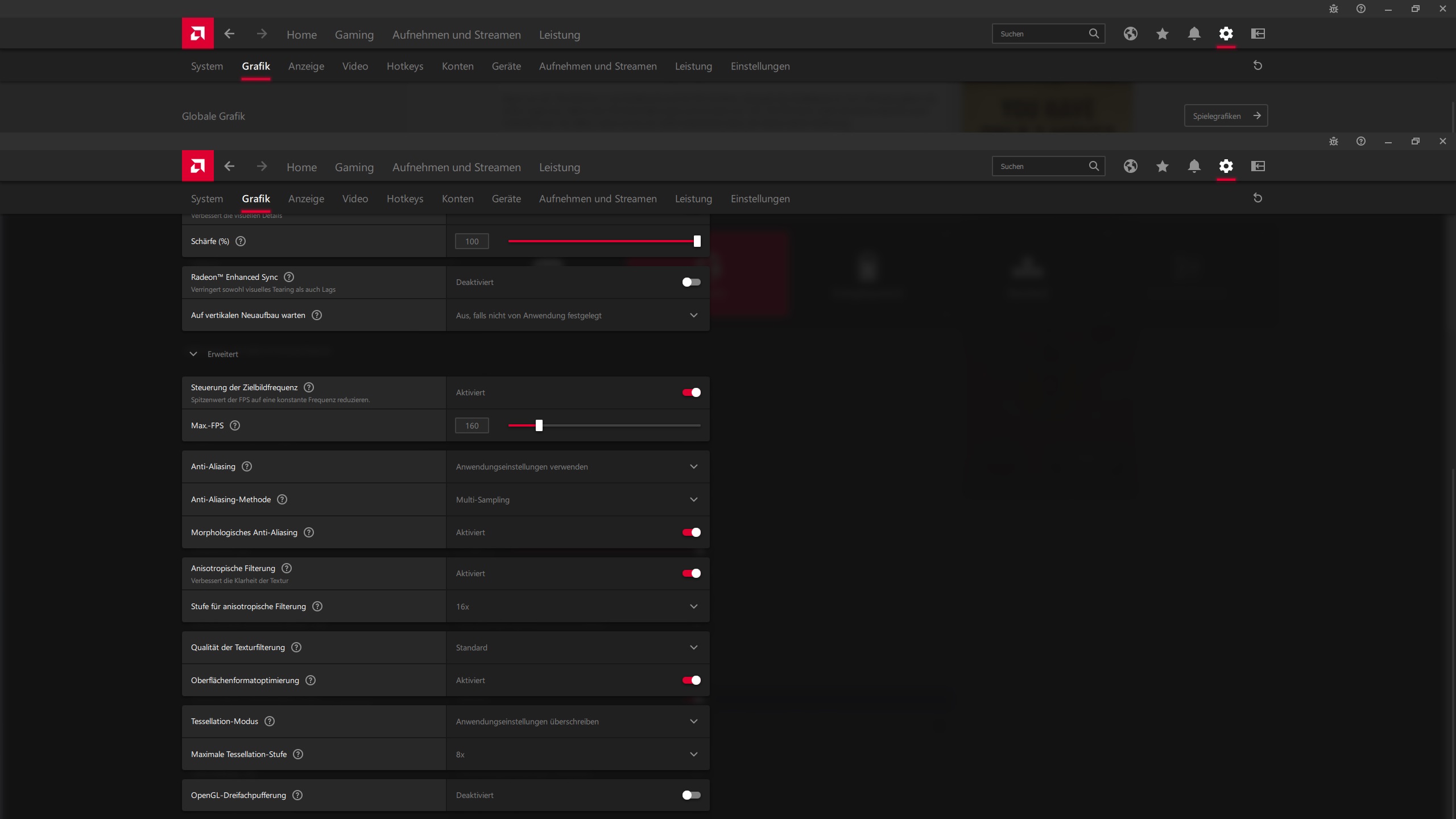

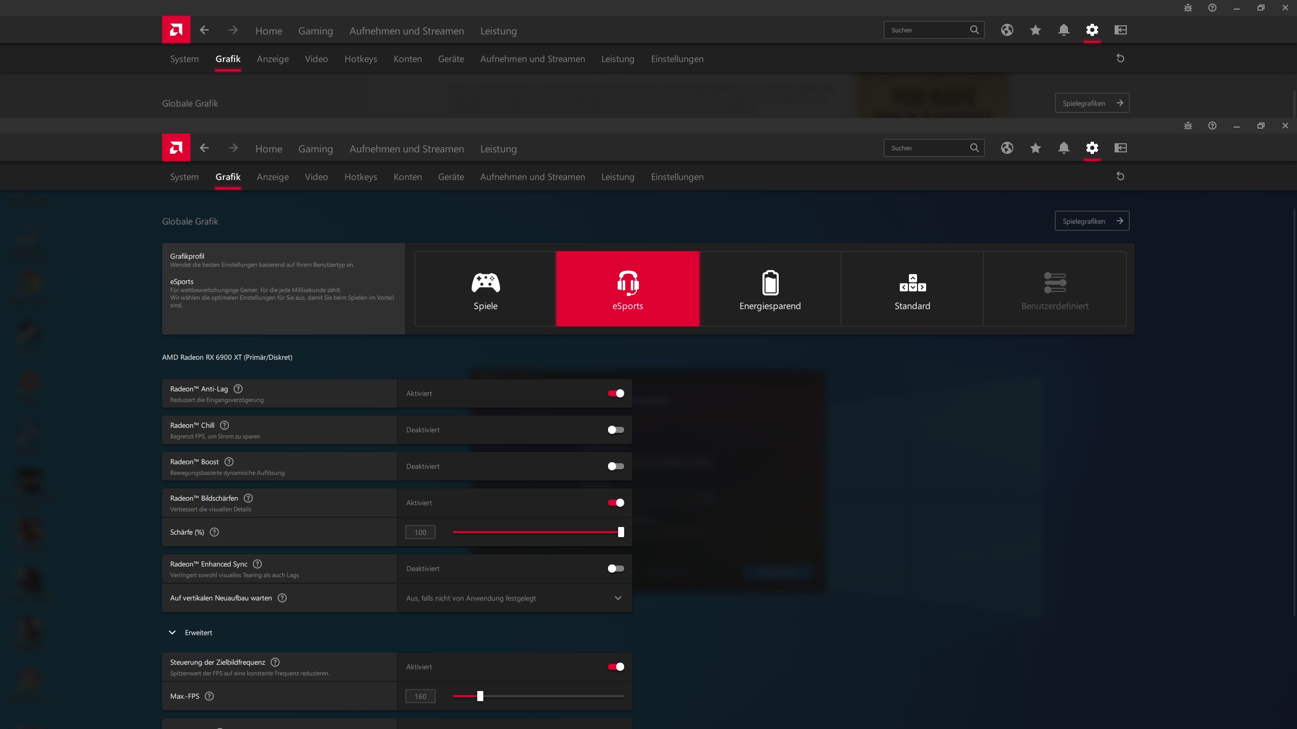

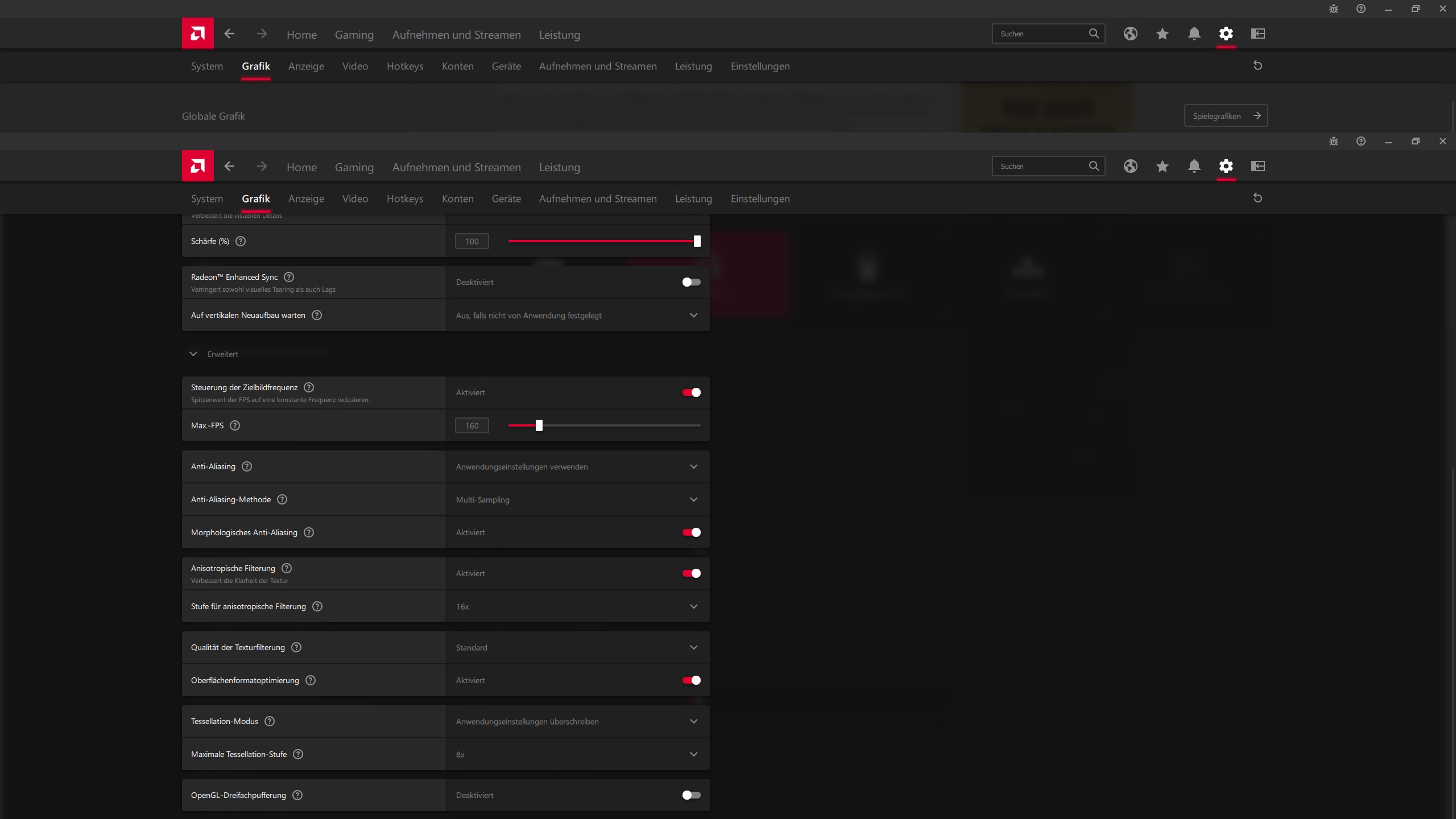

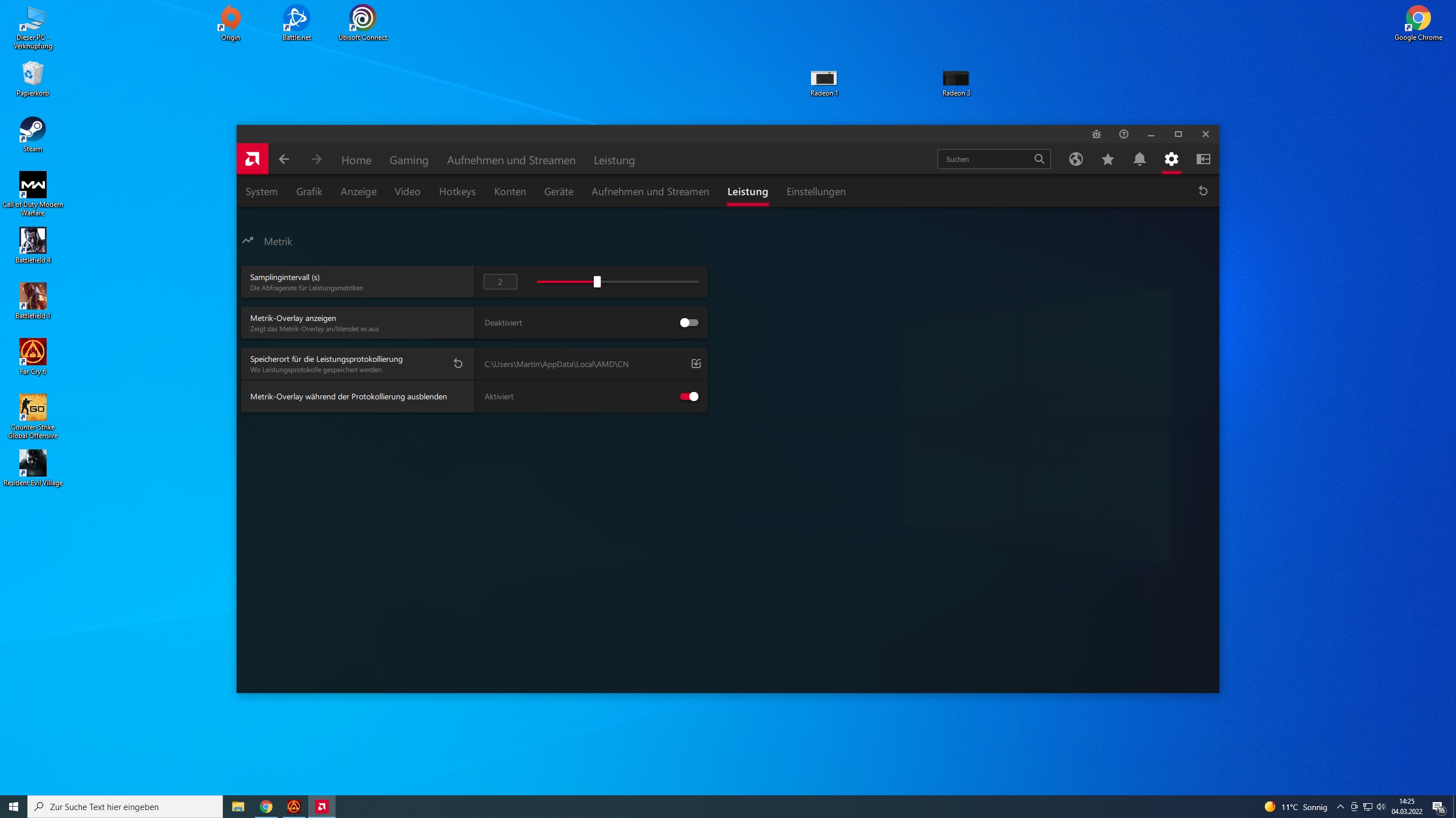

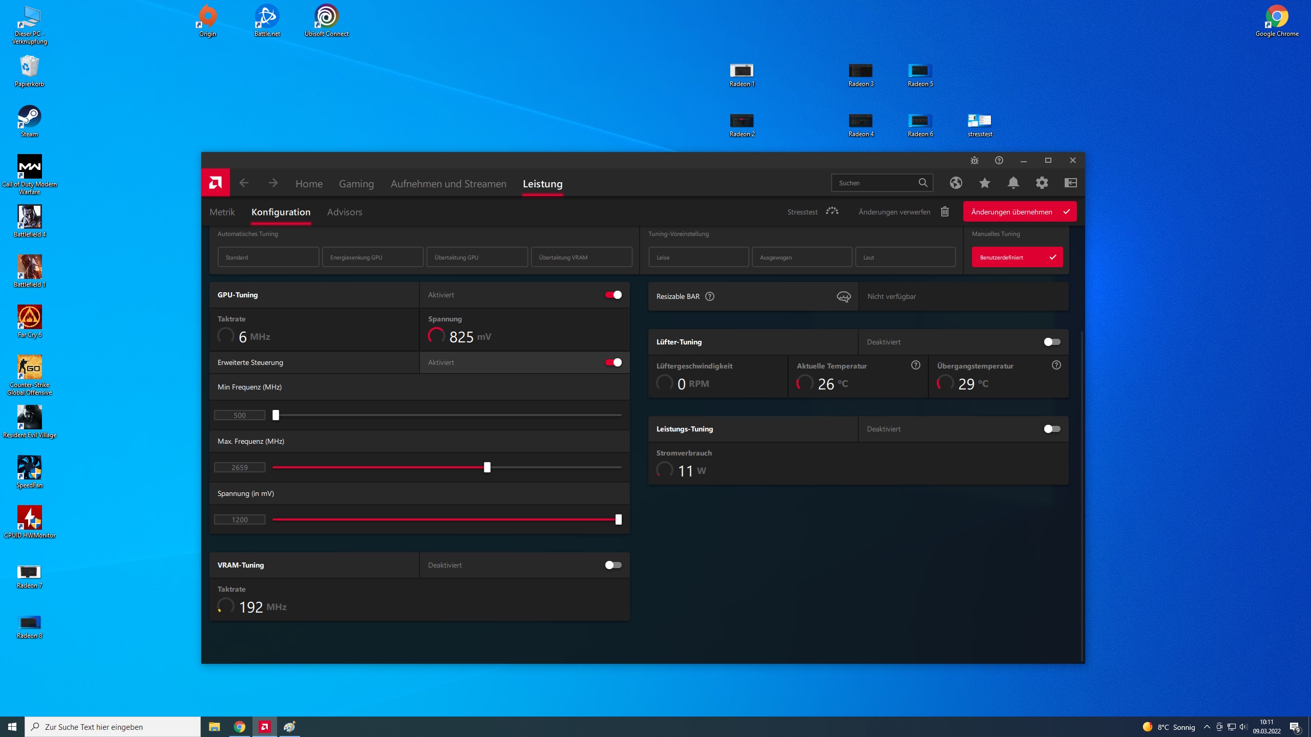

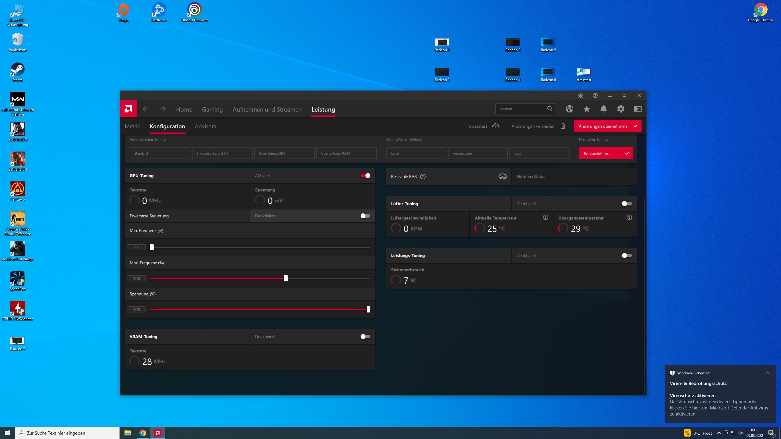

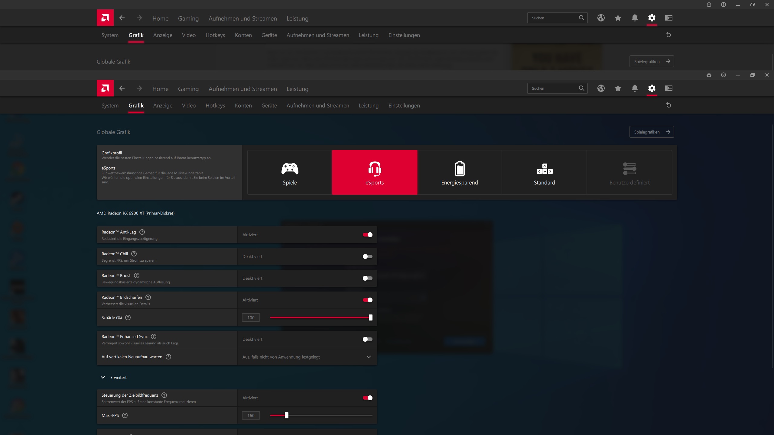

Da fehlt jetzt noch der Bereich „Leistung“.
Also du hast die FPS auf 160 limitiert. Wie viel Hertz hat dein Monitor? Wenn du auf 160 FPS limitierst, wird die Grafikkarte immer ans Limit gehen und alles geben, was sie hat, sofern die Spiele viel Leistung benötigen und deine CPU auch mitmacht.

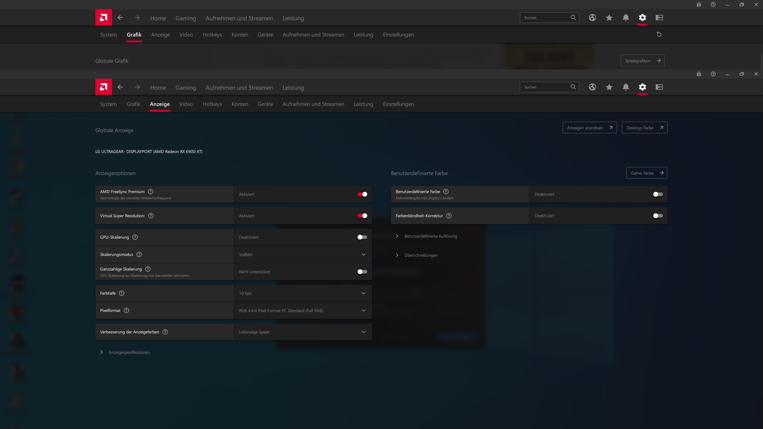

Die Frage, auf welcher Auflösung du spielst und welche Auflösung dein Monitor hat, bist du nicht nicht eingegangen. Auf jeden Fall hast du „Virtual Super Resolution“ aktiv, wenn du dann eine höhere Auflösung einstellst wie dein Monitor, wird alles mit höherer Auflösung berechnet, das kostet auch wieder Leistung und fordert die Grafikkarte mehr.
Was das von dir aktivierte Profil „esports“ an den Einstellungen der Karte verändert, weiß ich nicht. Habe das noch nicht ausprobiert und aktuell nicht vor meinem Rechner um das nachzuvollziehen. Daher bitte auch mal Fotos vom Leistungs-Reiter machen. Ich will die Taktraten sehen. :)

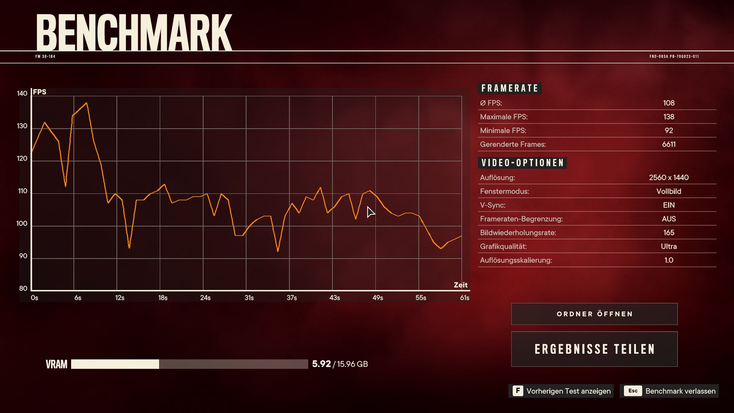

Zocke Gerade Farcry 6 auf Hoch mit 110FPS. Auf Ultra komme ich auf 90Fps und wenn ich selbst auf niedrig gehe macht die GPU 75 bis fast 90% bei 120FPS begrenzt.
Ich habe ein LG27GP850-B mit 165hz und kann auf 185 Overclocking gehen.
Auflösung ist WQHD also 2xxx-1xxx

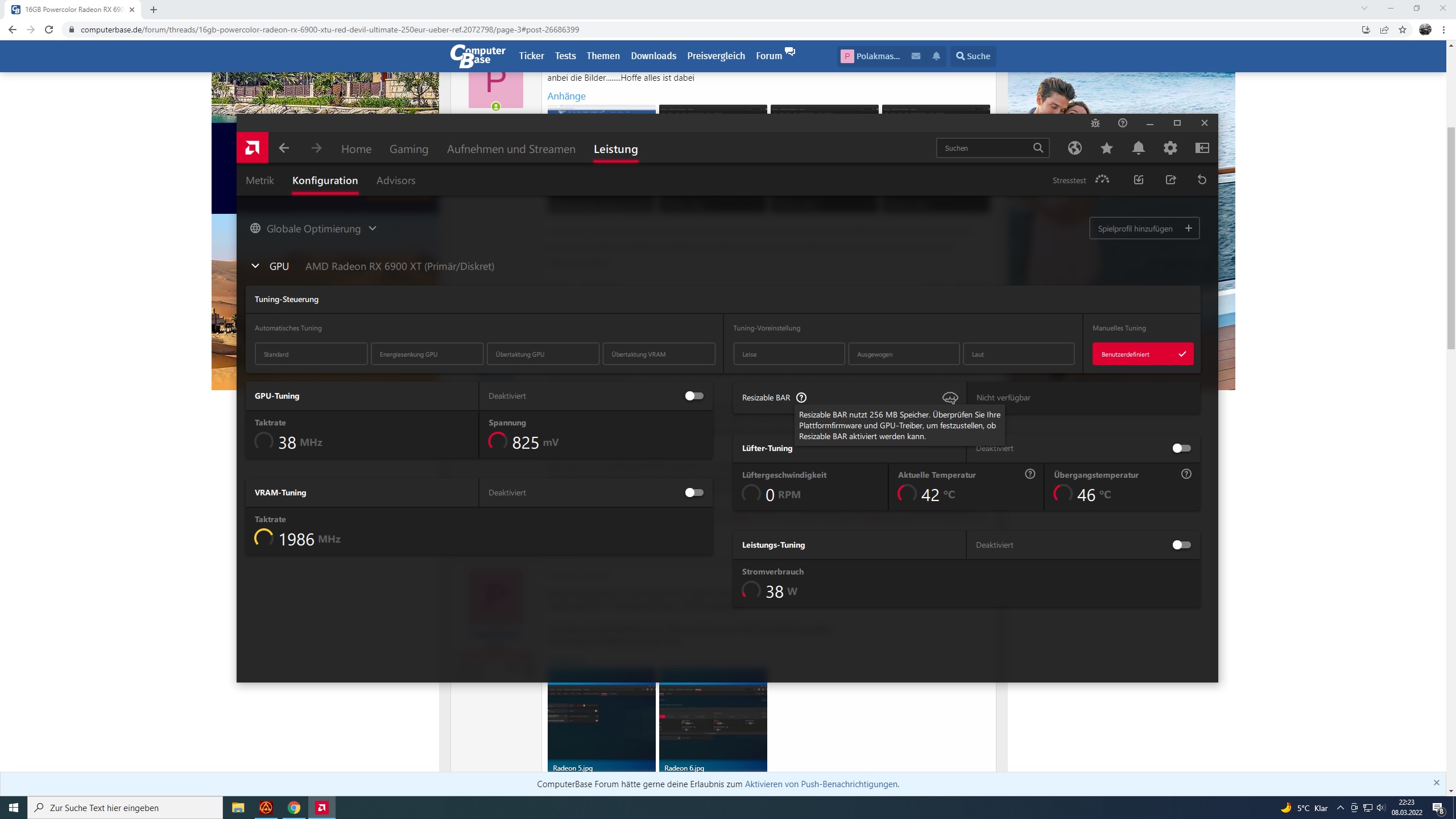

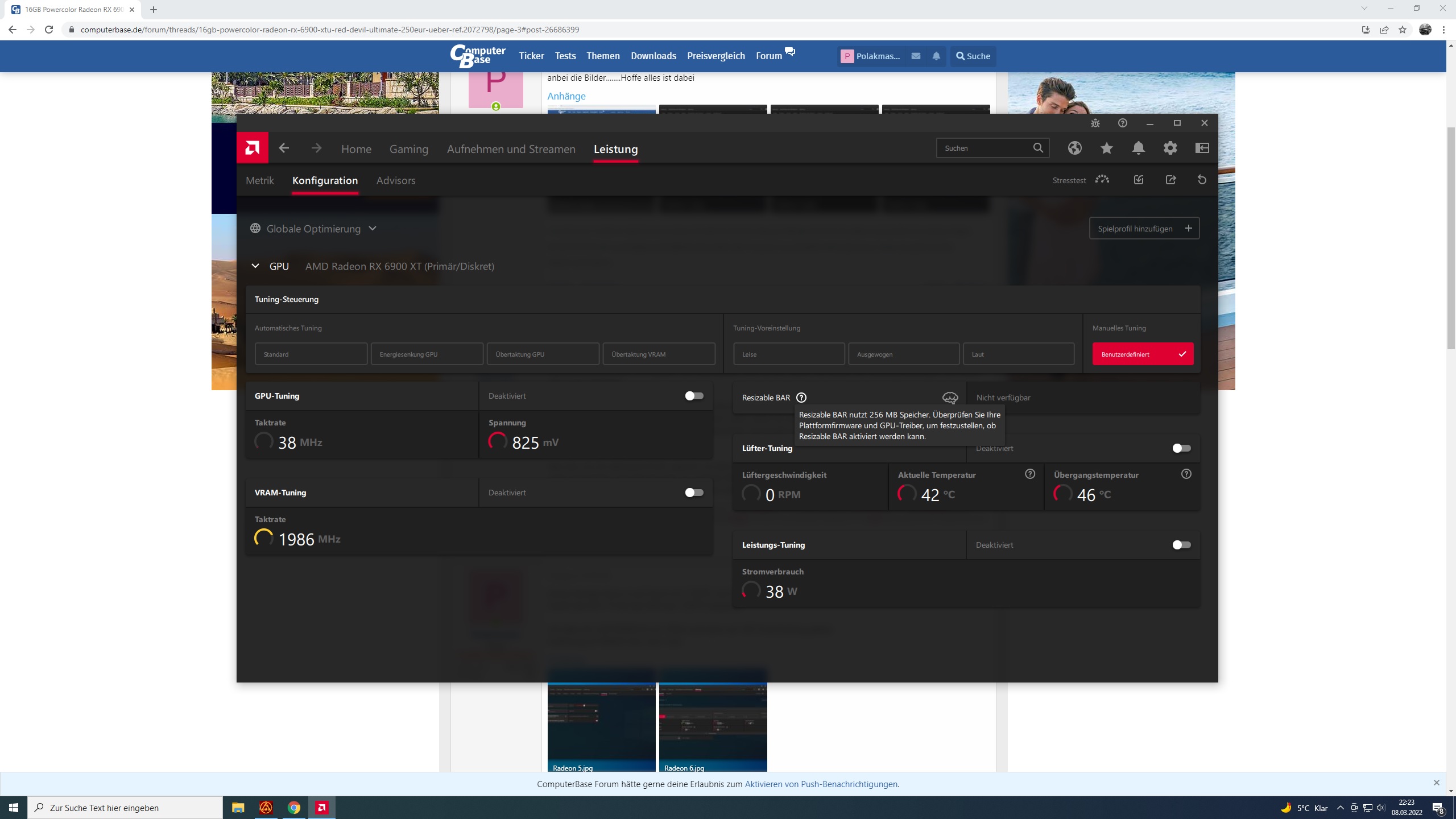

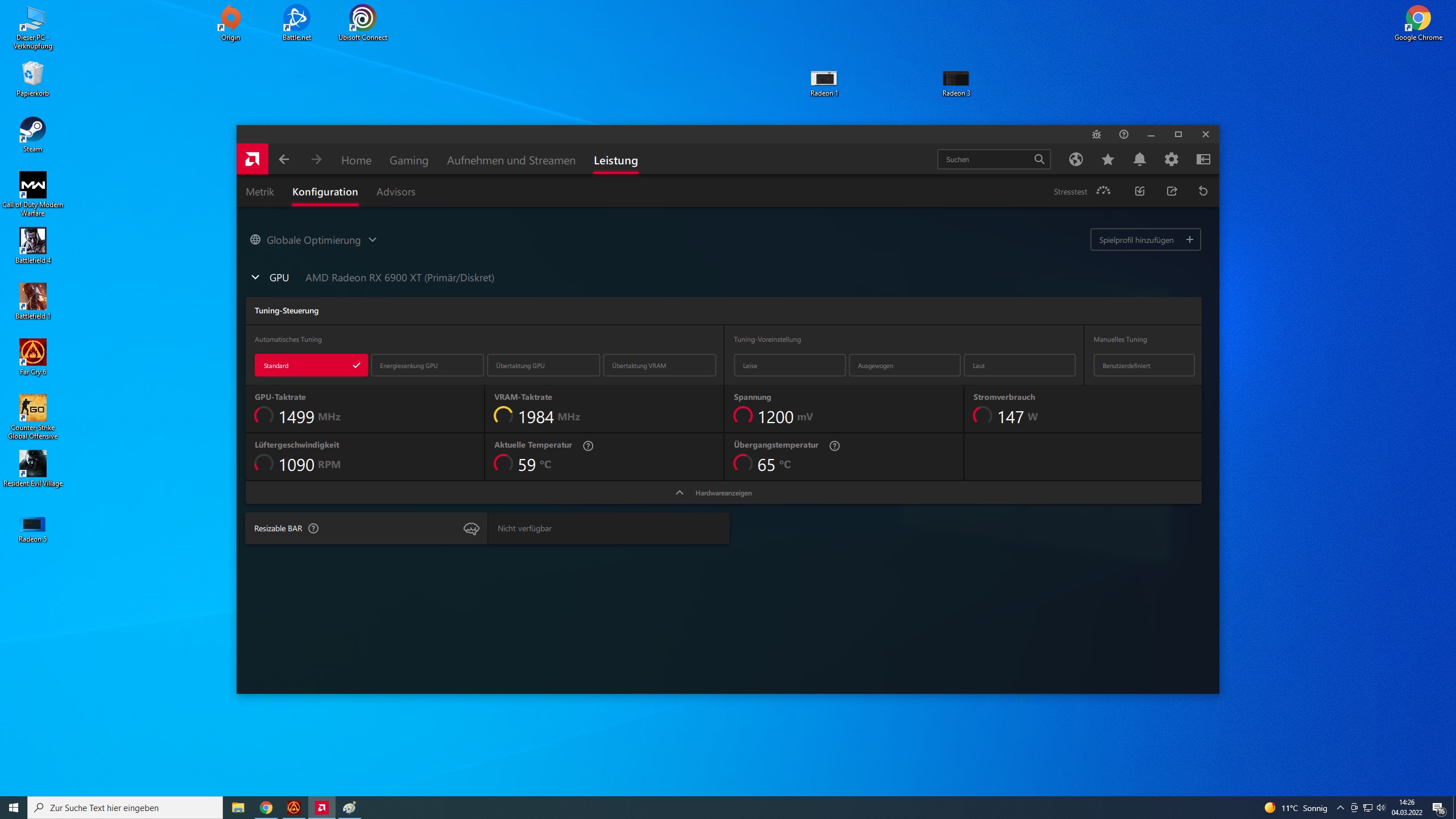

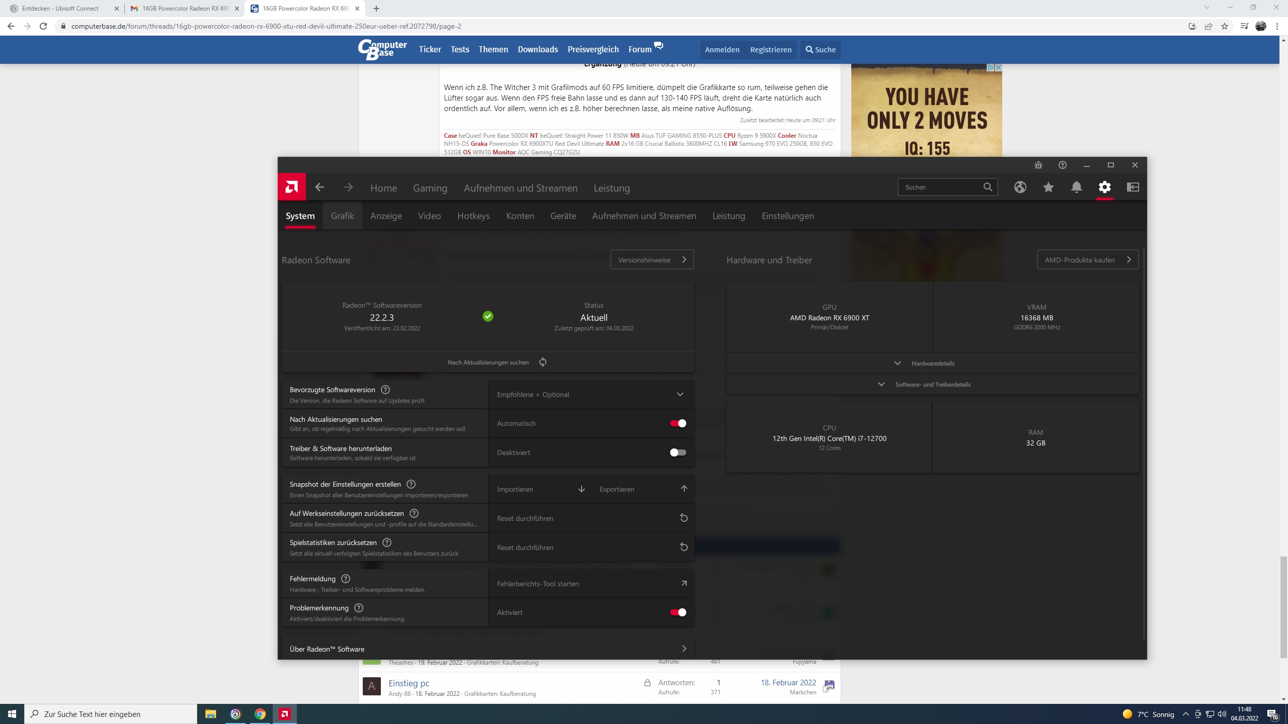

Sorry für die erst späte Antwort.
Klicke bei "Konfiguration" mal ganz rechts auf "Benuzerdefiniert" dann siehst du die einzelen Einstellungsmöglichkeiten. Dann wird auch z.B. der maximale GPU-Takt angezeigt. Der würde mich persönlich mal interessieren. :)
Ich habe bei mir mal den Benchmark bei Far Cry6 laufen lassen und habe im Schnitt auf WQHD 103 FPS.
So sieht es bei 4K aus.
Ich würde sagen, völlig in Ordnung und gleich zu dir. :)
Ja aber bei mir läuft es bei WQHD und alles auf Ultra und an auf 98%.
Hätte gedacht die Grafikkarte wäre erstmal ein guter puffer und würde auf max 60 bis 70% laufen.

Klick mal in dem Bild noch auf die Option "GPU-Tuning", dann wird der maximale und minimale Takt angezeigt.
Die Auslastung meiner Grafikkarte ist bei WQHD oder 4K und Ultra auch immer zwischen 90-99%.
Dank Undrevolting läuft sich aber recht kühl mit um due 78°C am Hotspot unter dauerhafter Volllast.
Ich habe unter "GPU-Tuning" die maximale Spannung auf 1100mV genommen und das Power-Target auf "-10%" reduziert. Das muss dann nicht mit allen Spielen stabil laufen, aber bei denen, die ich spiele, läuft das stabil und ohne Abstürze. Ihren Takt von 2580MHZ schafft sie trotzdem.

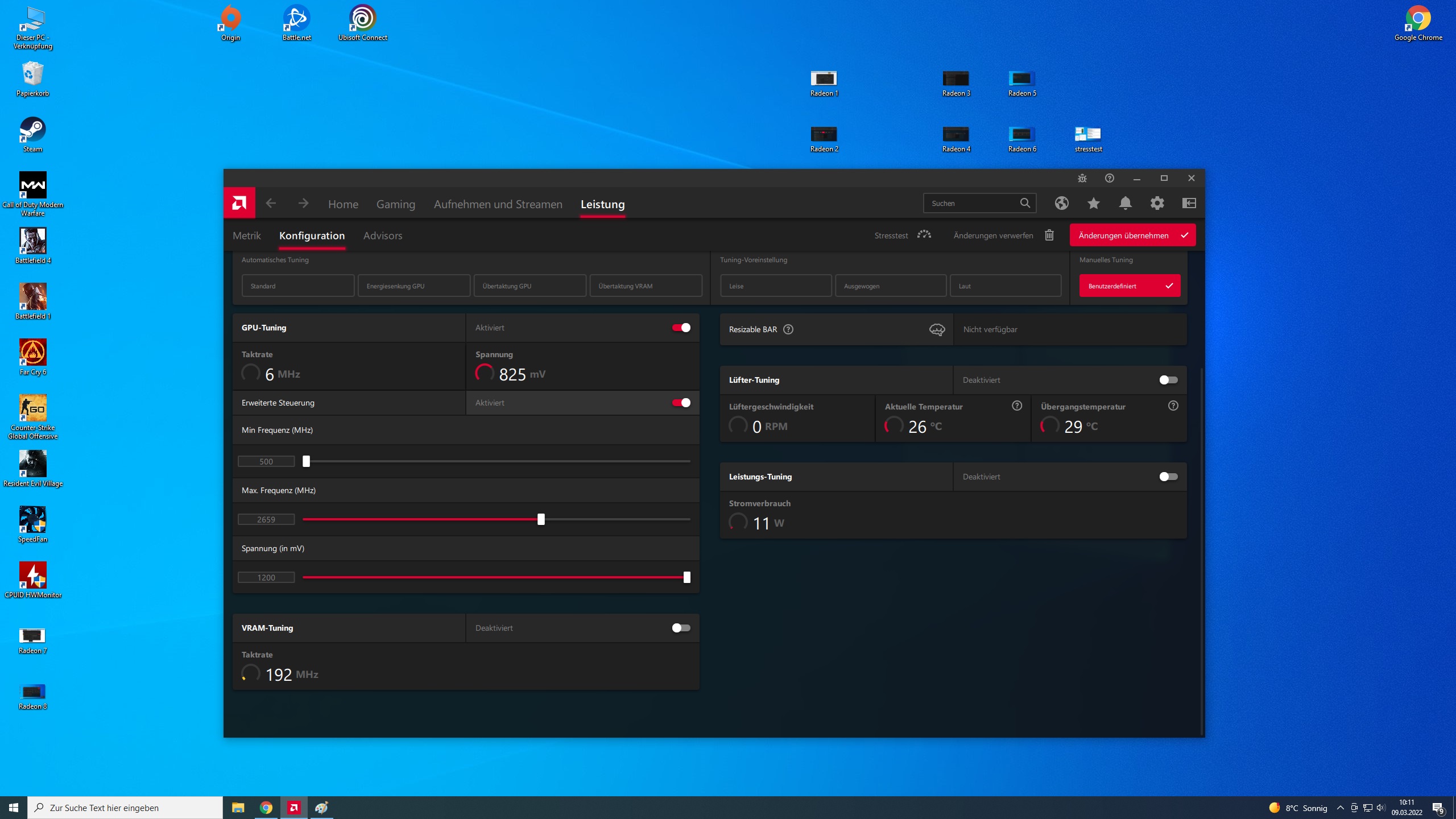

Ich glaube jetzt haben wa es.....einmal ohne und einmal mit erweiterter Steuerung als Screenshot.
Boar Irgendwie sind die heutigen Möglichkeiten der Einstellungen Unfassbar....Ja ich sehe den Schalter...was passiert wenn Ich ihn von OC auf Silent schiebe?

Jo Krass, bei dir stehen da wohl standardmäßig 85 MHZ mehr im maximalen Takt, als bei mir.

Versuch im manuellen Tuning einfach mal meine Einstellungen und behalte deine Temperaturen im Auge. Wenn es bei einem Spiel nicht funktioniert und abstürzt, gehst du eben wieder zurück auf "Standard".
Ich habe beim Leistungstuning (rechts) = -10%
Maximale Spannung auf 1100mV
Maximaler Takt auf 2584 MHZ
Das läuft bei FarCry6 z.B. stabil und die Temperaturen sind auch in Ordnung. Hotspot immer unter 80°C.

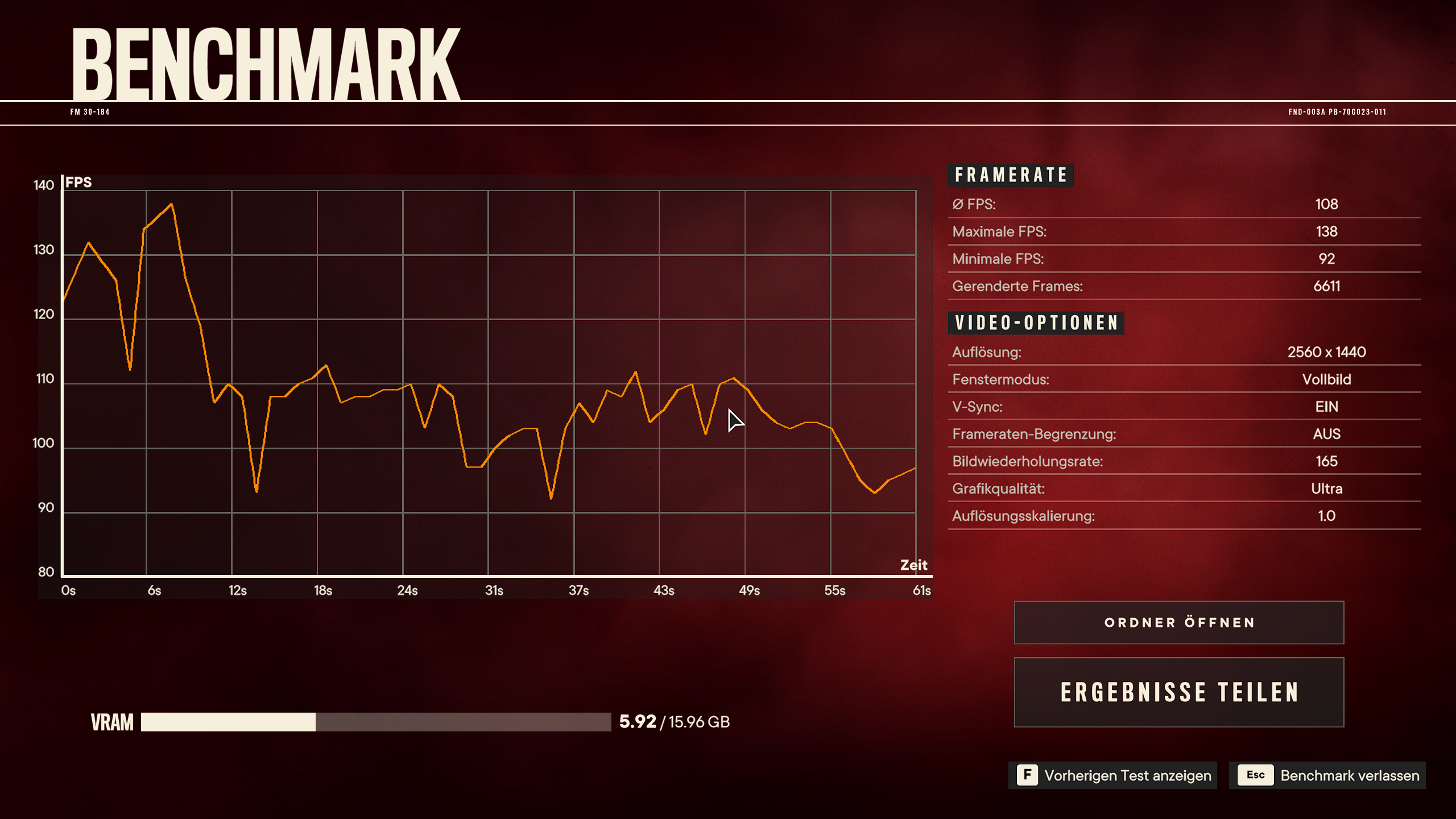

anbei noch ein Benchmark von mir :=0
Ja läuft doch im Schnitt mit mehr FPS als mein System. Wobei ich aber auch Leistung reduziere, undervolte und einen niedriegeren Maximaltakt habe. Dafür bleiben meine Temperaturen bei max. 78°C bei Volllast. :)

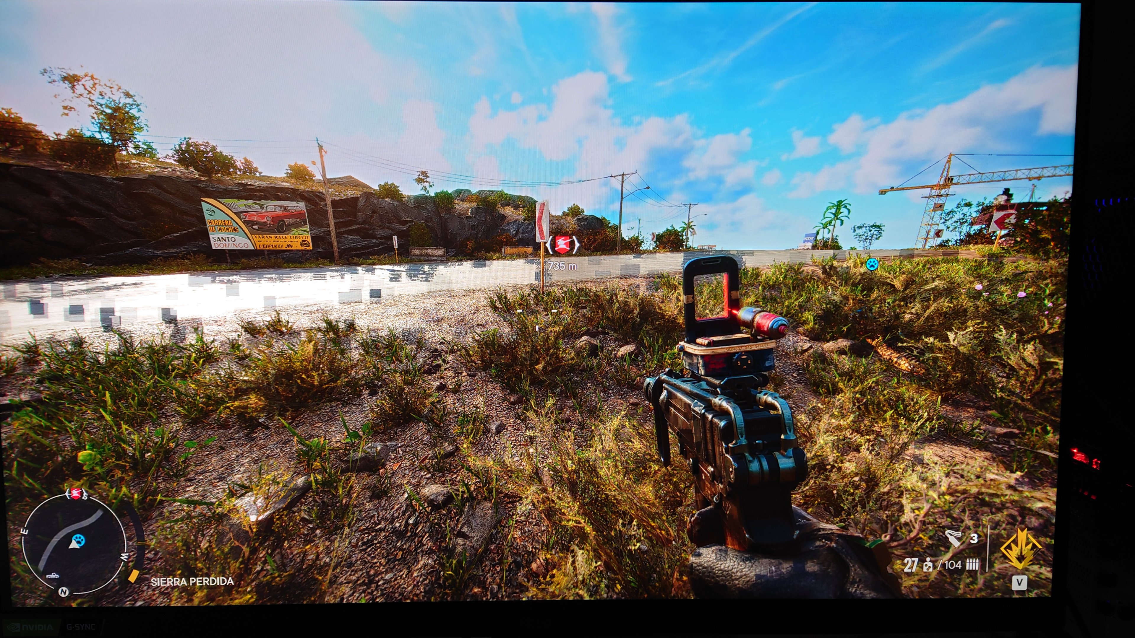

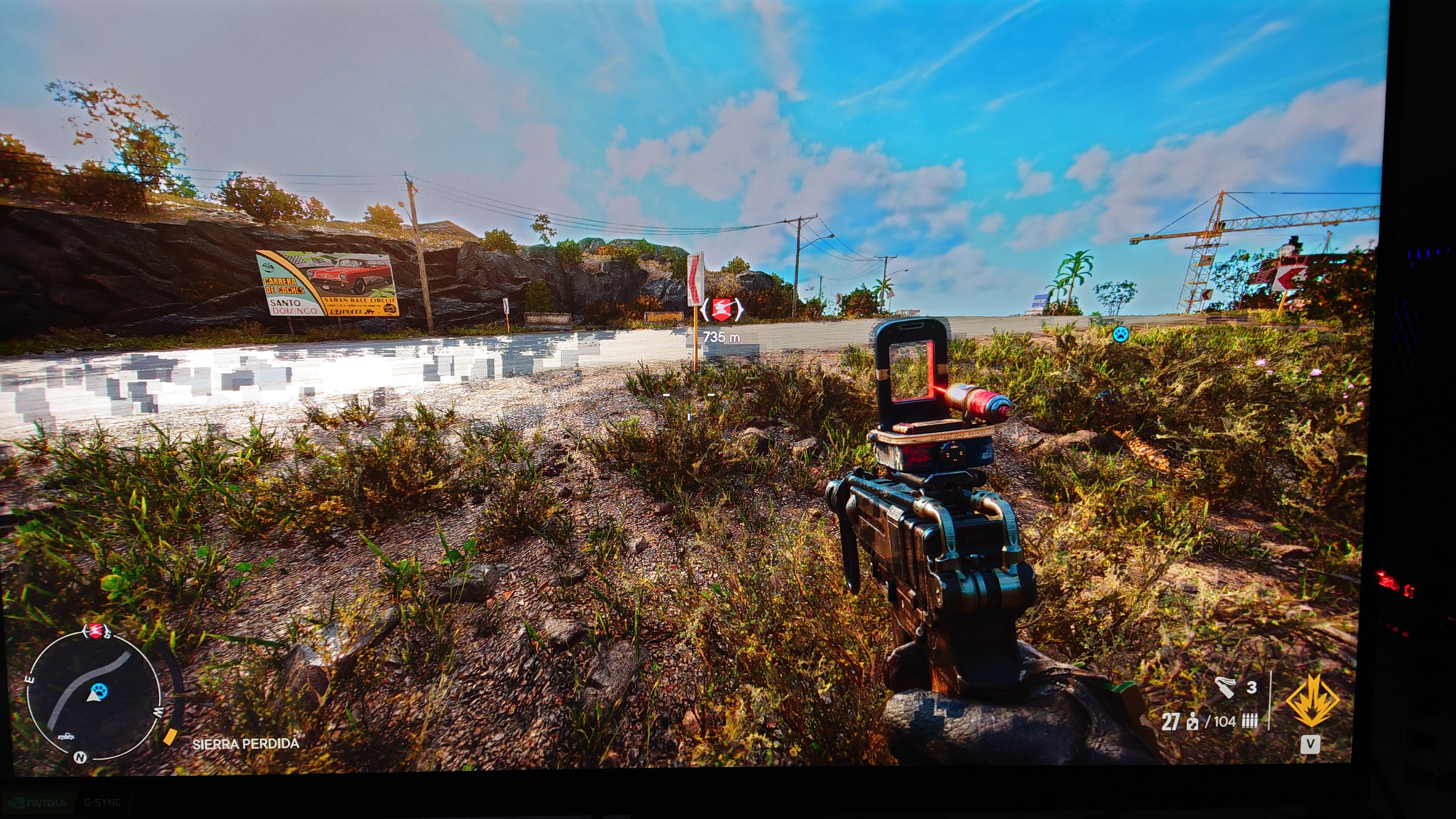

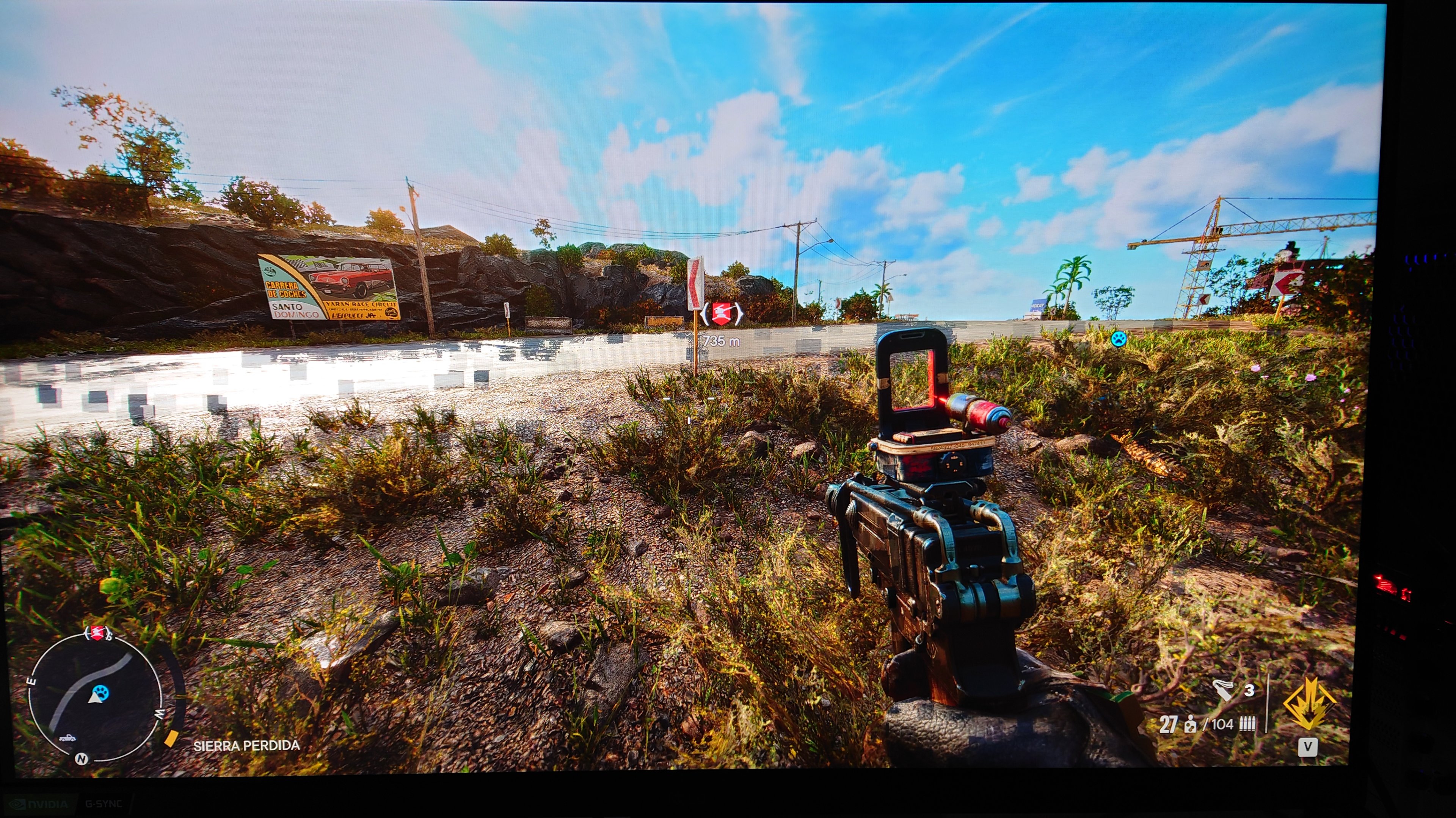

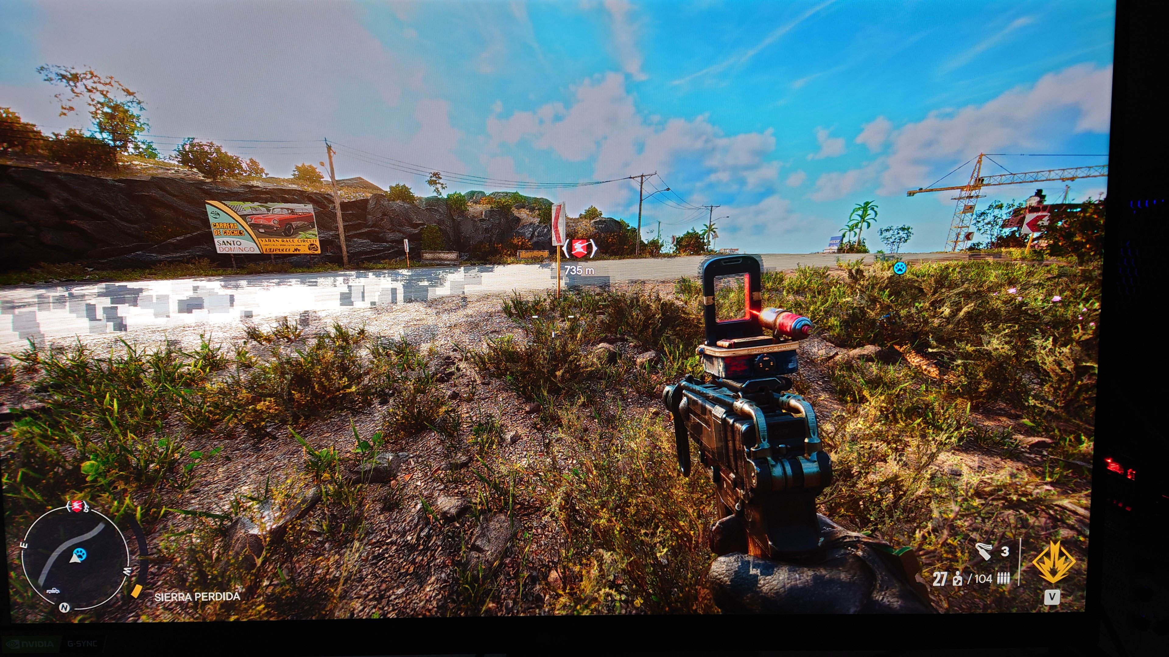

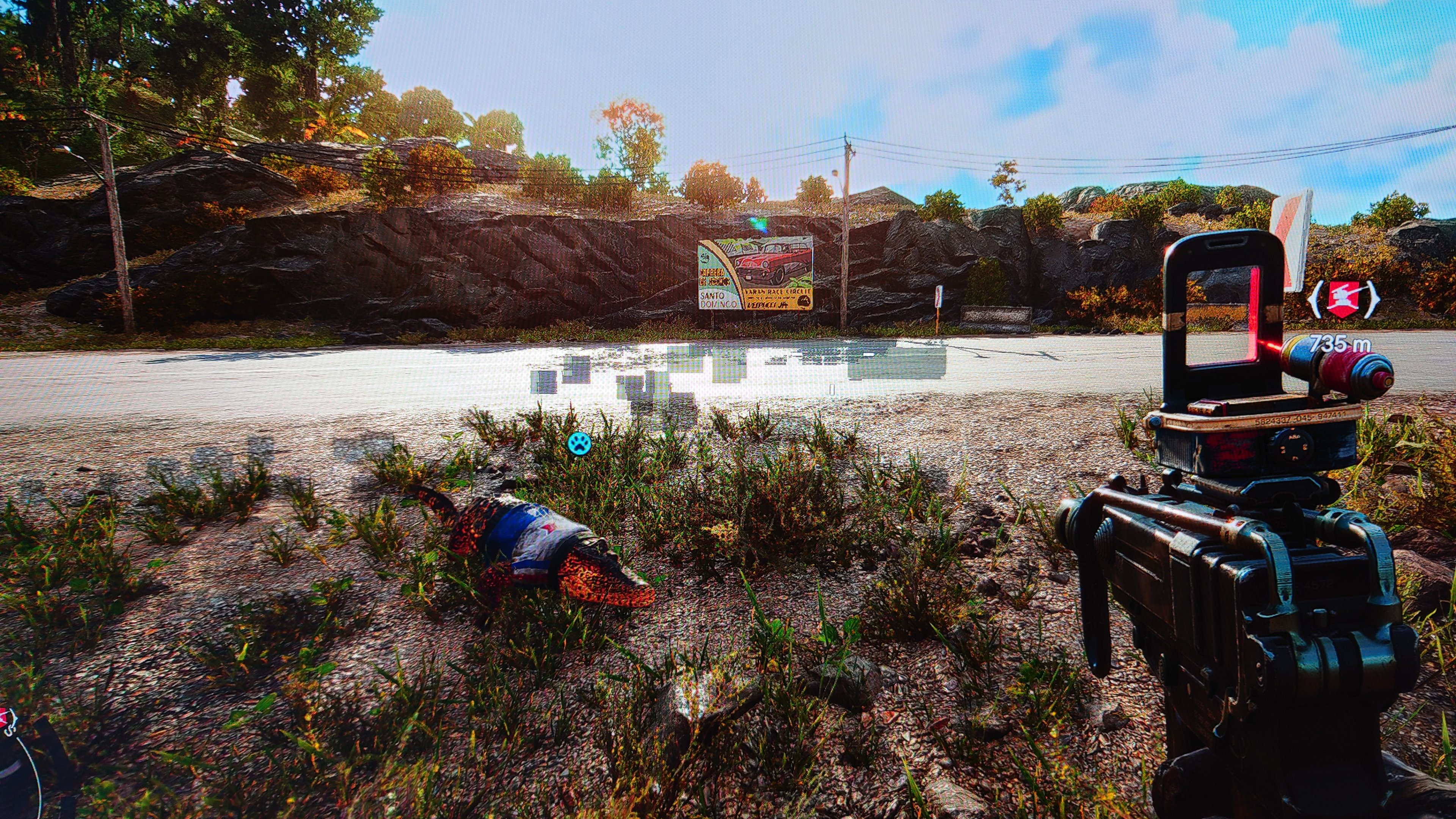

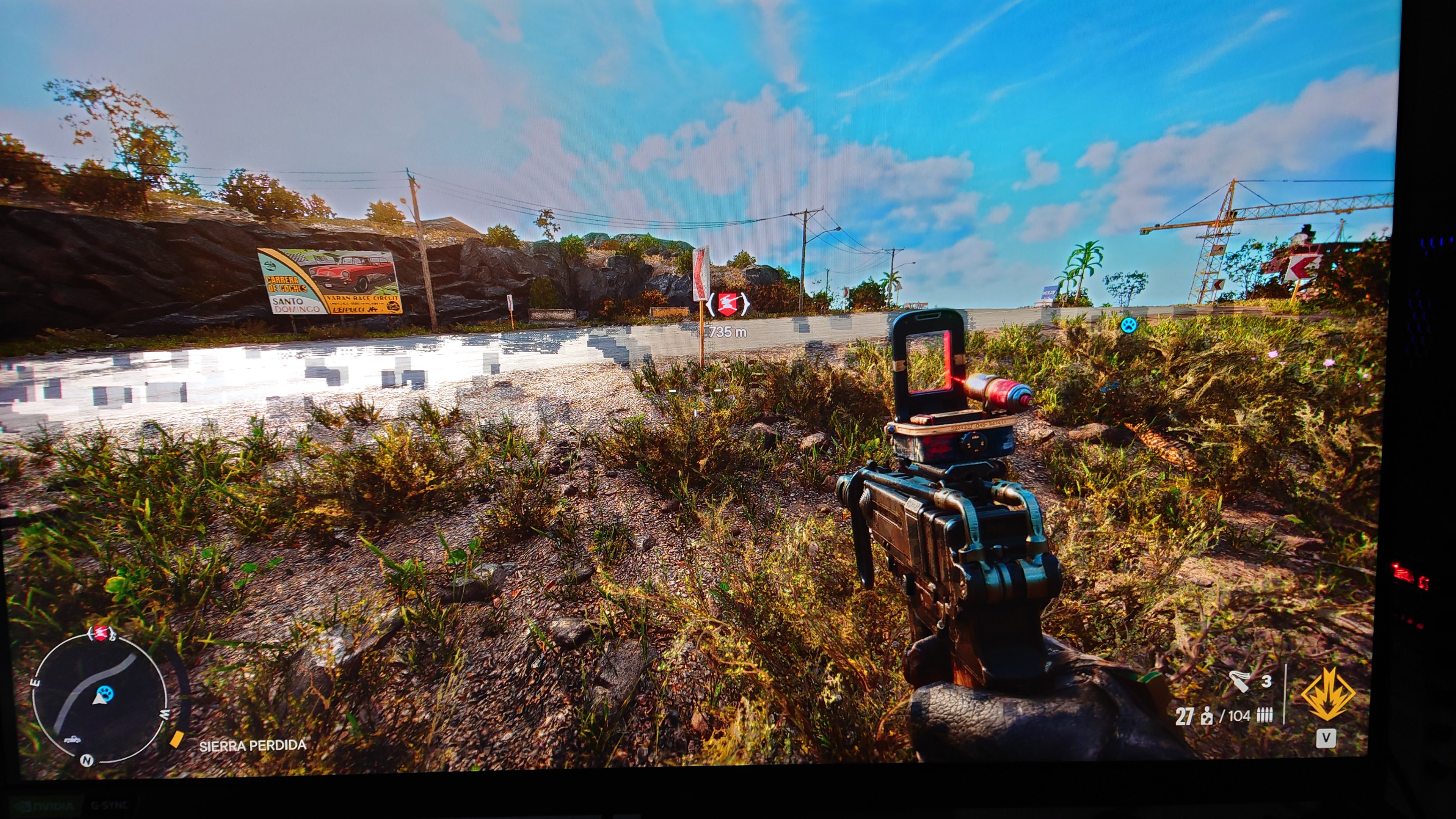

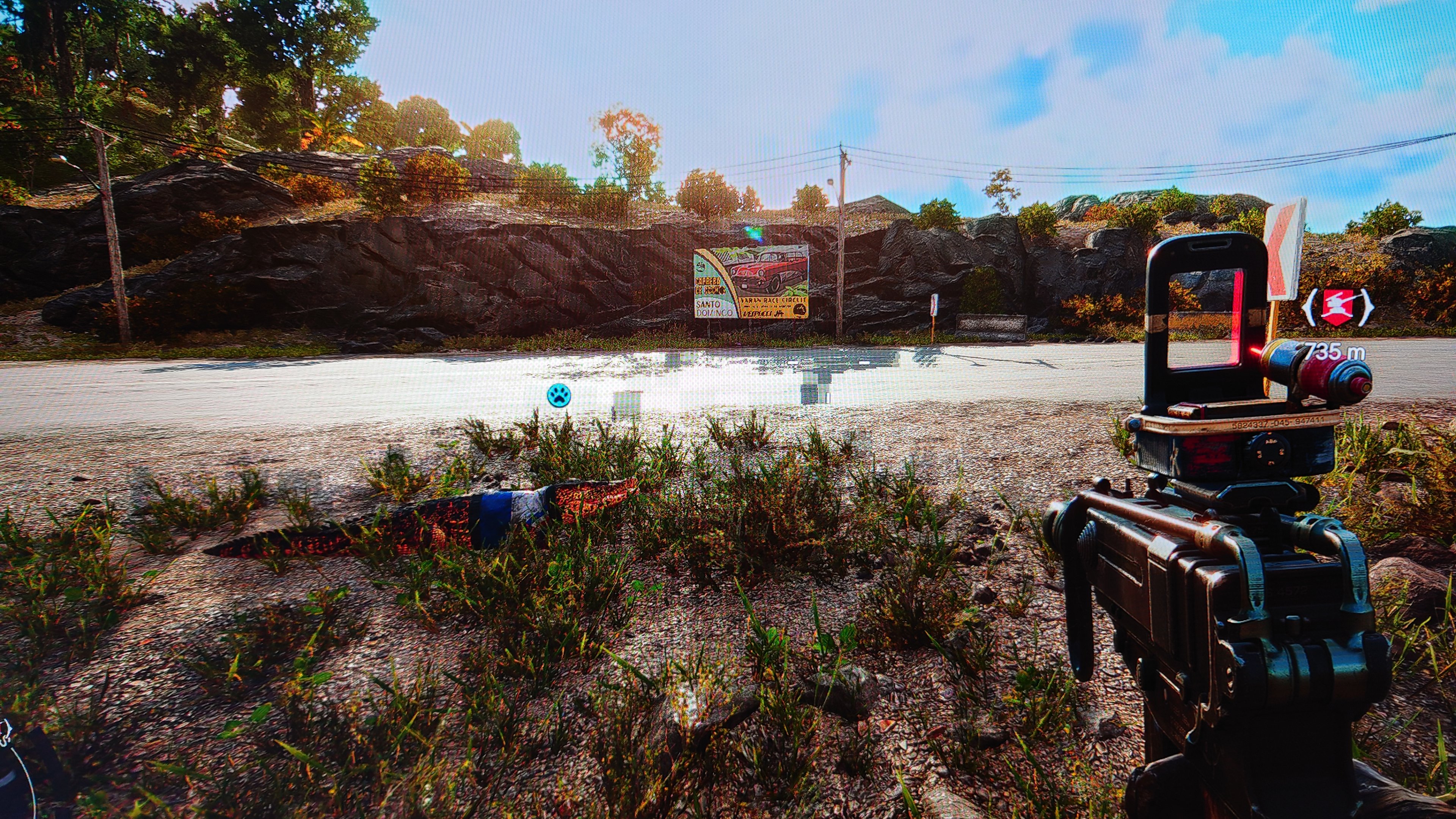

Hab bei Farcry seit Anfang an Grafikfehler und das Update heute brachte keine Besserung.
Hast du das auch?
Gruß

Moin,
ich habe FarCry6 ehrlich gesagt noch nicht sehr viel gespielt.
Bisher hatte ich da aber noch keine Probleme. Ich glaube da wo du z.B. bist war ich noch nicht.
Tut mir leid, da kann ich dir erstmal nichts zu sagen.
Hast du das Problem auch bei anderen Spielen oder nur bei FarCry6?
Grüße
Aljonator
Nur Farcry
