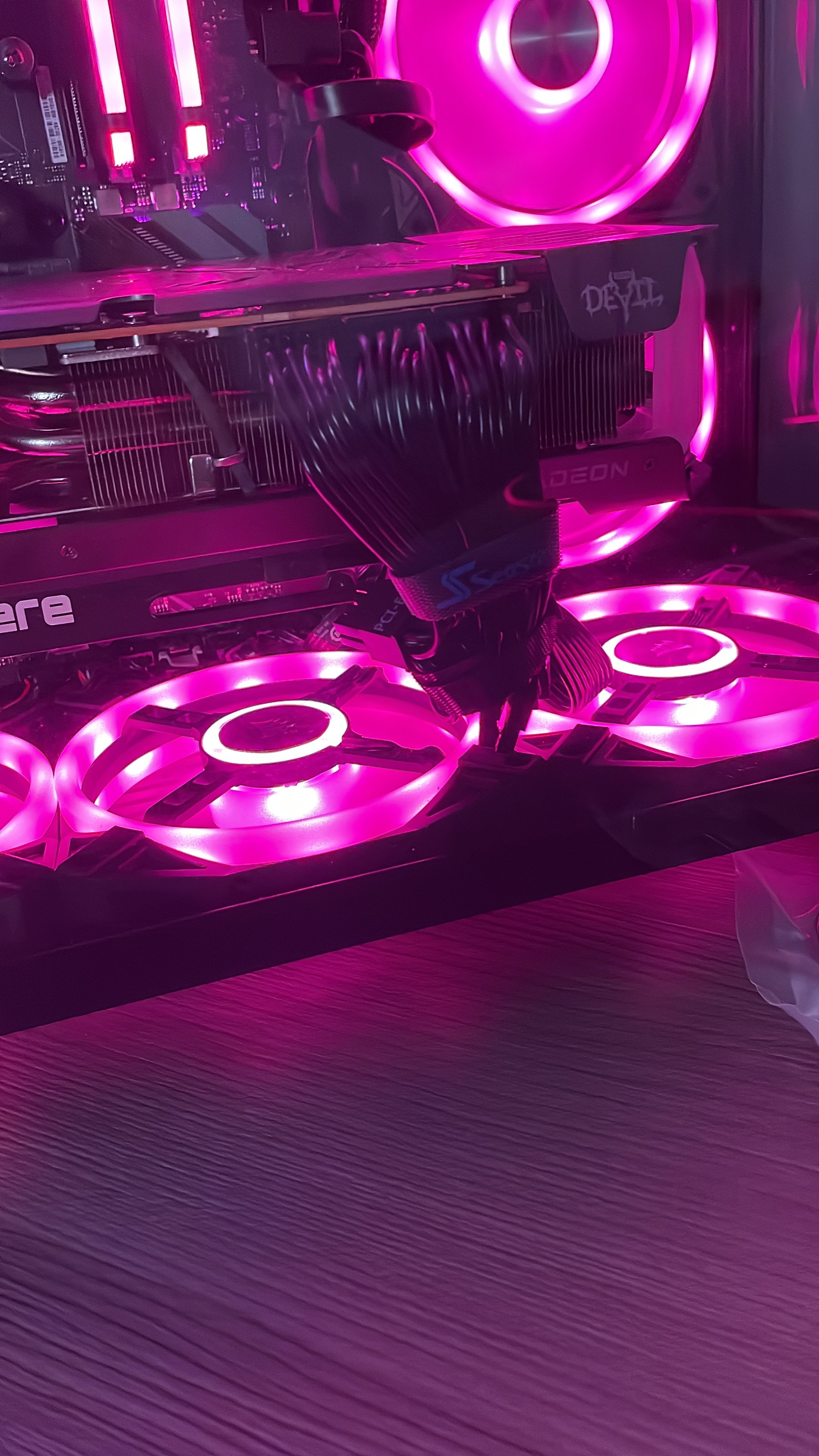

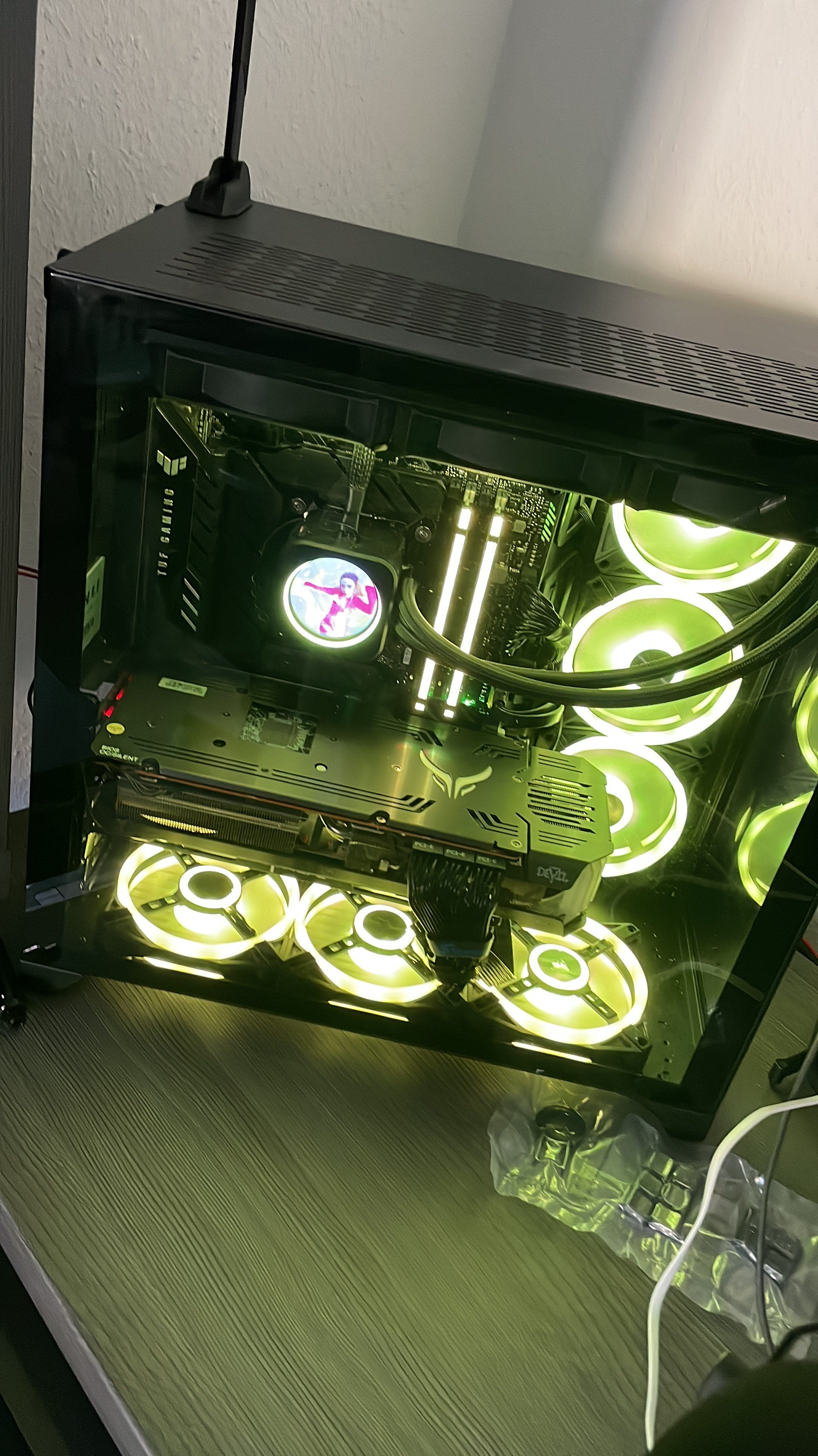

Folgendes Problem...vielleicht hat das ja jemand so verbaut. Habe o.g. Netzteil mit 16GB Powercolor Radeon RX 6900 XTU Red Devil Ultimate DDR6 im Einsatz.
Spulenfiepen, dass bei der Grafikkarte so häufig bemängelt wird, kommt von der Verwendung der Y-Kabel. So war es zumindest bei mir.
Habe nun 3 Kabel verlegt und nie mehr irgendein Fiepen gehabt.

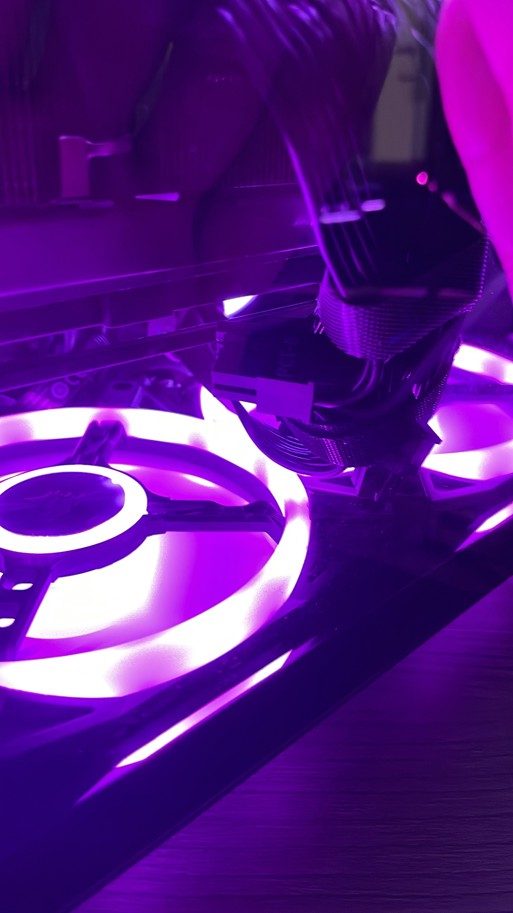

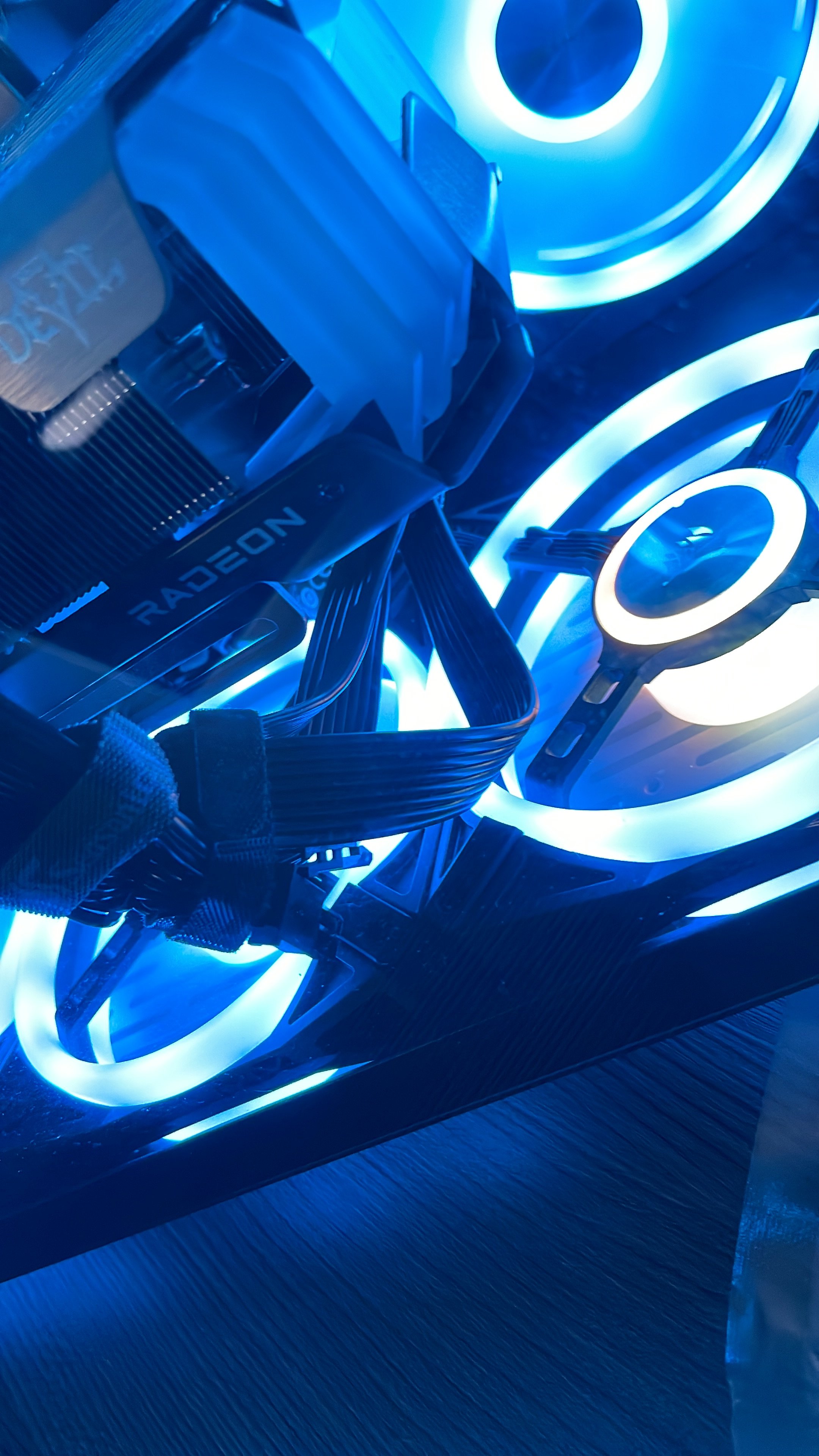

Der eigentliche Punkt der mich stört: Bei Seasonic gab es zum Netzteil NUR Kabel mit Y-Adaptern. Ich habe diese Zwar mit den beiligenden Bändern Fixiert, jeodoch habe ich jetzt einen Riesenklotz Kabelsalat mit freien Steckern im Gehäuse hängen. Diese Ragen teileweise ungünstig in meine unteren Lüfter.
Was könnt ihr empfehlen, dass es wieder schön aussieht?
Habe mal auf diversen Seiten geschaut - da gibt es Mesh Kabel...aber für richtig teuer Geld. Was ich eigentlich suche sind einfach nur die 3 PSI Kabel zum Netzteil OHNE Y-Adapter.

Wende dich an Seasonic. Die Anschlüsse in den Netzteilen sind nicht genormt. Jeder Hersteller kann das anders haben.

Kannst dir bei Cabelmod welche machen lassen nach deinen Vorstellungen (Länge, Farbe, Anzahl Stecker etc) passend wäre die SE (Seasonic) Serie.
https://eustore.cablemod.com/configurator/
Oder du kaufst einfach 8-Pin PCIex Verlängerungen die keinen Y-Zweig haben. Verlängerungen haben aber häufig (die günstigen ins besondere) geringere Kabelquerschnitte -was es zu vermeiden gilt.
Gibt da z.B. https://eustore.cablemod.com/product/cablemod-modflex-8-pin-pci-e-extension-45cm/ Dadurch wirst du natürlich viel mehr Kabel im Case haben.

Die fiepen halt nicht, wenn man 3 davon verwendet und die Y-Adapter nicht benutzt. Dann hängen halt 3 Y-Adapter ungenutzt rum. Andere Kabel waren nicht dabei. Nur die mit Y-Kabeln.
