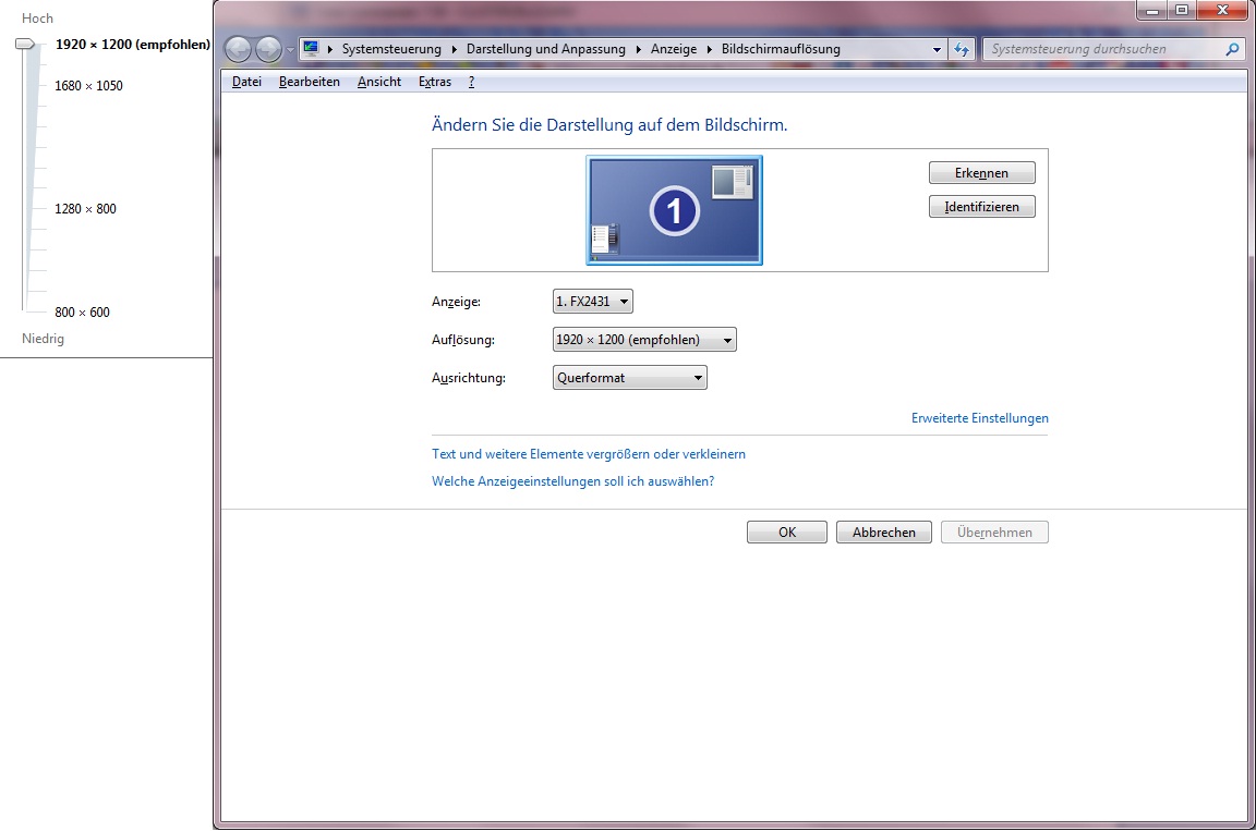

Habe heute mal wieder etwas mit dem Problem gekämpft und bin auf eine Merkwürdigkeit gestoßen: Habe an Stelle der 4870 eine 3870 von HIS eingebaut und mir wurde gleich nach dem Reboot die Auflösung von 1920 x 1200 angeboten. Werde wohl gleich nochmal eine 4890 Toxic probieren, mal sehen wie das Verhalten dann ist. Irgendwie boin ich aber irritiert von dem Verhalten, ein Problem bei der Installation des Treibers kann ich eigentlich ausschließen, da ich es ein paar mal probiert hatte. Bei dem Wechsel auf die 3870 hatte ich nicht einmal den Treiber noch de Hardware via Gerätemanager deinstalliert, die ältere Karte lief nach einem einfachen Reboot!?
Das Aussehen der nach dem Tausch der Graka auf die 3870 im Dialog zur Auflösungseinstellung:
Ich wollte nur nochmal mitteilen, dass mein Problem gelöst ist Ich hatte den Monitor nachträglich erstanden und die CD eingespielt, dabei wurde die INF-Datei dann installiert, die wohl die Probleme machte. Mit dem Einspielen dieser Datei ist es wohl irgendwie nicht getan, wenn ich nämlich über den Gerätemanager manuell wähle, werden mir nach der Auswahl der INF-Datei diverse Modes aus dieser Datei angeboten (offenbar für die verschiedenen Eingänge), also z. B. FX2431_HDMI, FX2431_Analog usw. und damit bekomme ich dann die gewünschte Auflösung angeboten.
