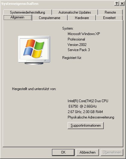

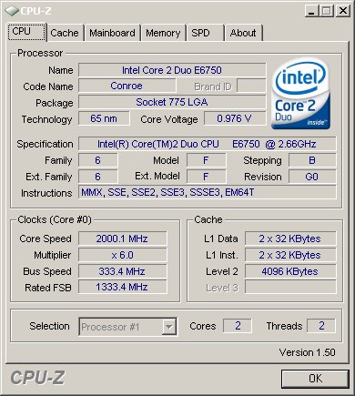

ich bin einwenig verwirrt über meinen CPU. Laut CPU-Z (siehe Attachment) läuft der Prozessor welcher auf 2.66GHz ausgelegt ist nur auf 2.0GHz.
In den Systemeigenschaften zeigt er aber die 2.66GHz an... Nun weiss ich nicht was ich trauen kann und wie ich das korrigieren kann!?
Vielen Dank für eure Tipps

du hast im Bios Eist oder C1E angeschaltet d.h. das sich die CPU runtertaktet wenn keine Last anliegt um Strom zu sparen...wenn du nun einen stresstest ala Prime laufen lässt wirst du sehen wie sich die CPU hochtaktet!
@casper128:du musst unter Corespeed schauen und da sieht 2000MHz!!!
@casper128: corespeed? 2000 MHz
@tine380: danke hat das ganze erklärt. habe kurz ein video umrechnen lassen :-) dann ging er hoch auf 2.66GHz

wenn du c1e aussschaltest ,läuft der prozessor auf voller leistung.
es gibt auch noch speedstep ,kann man aber auch anlassen.
wenn die leistung gebraucht wird,taktet sich die cpu wieder hoch.
