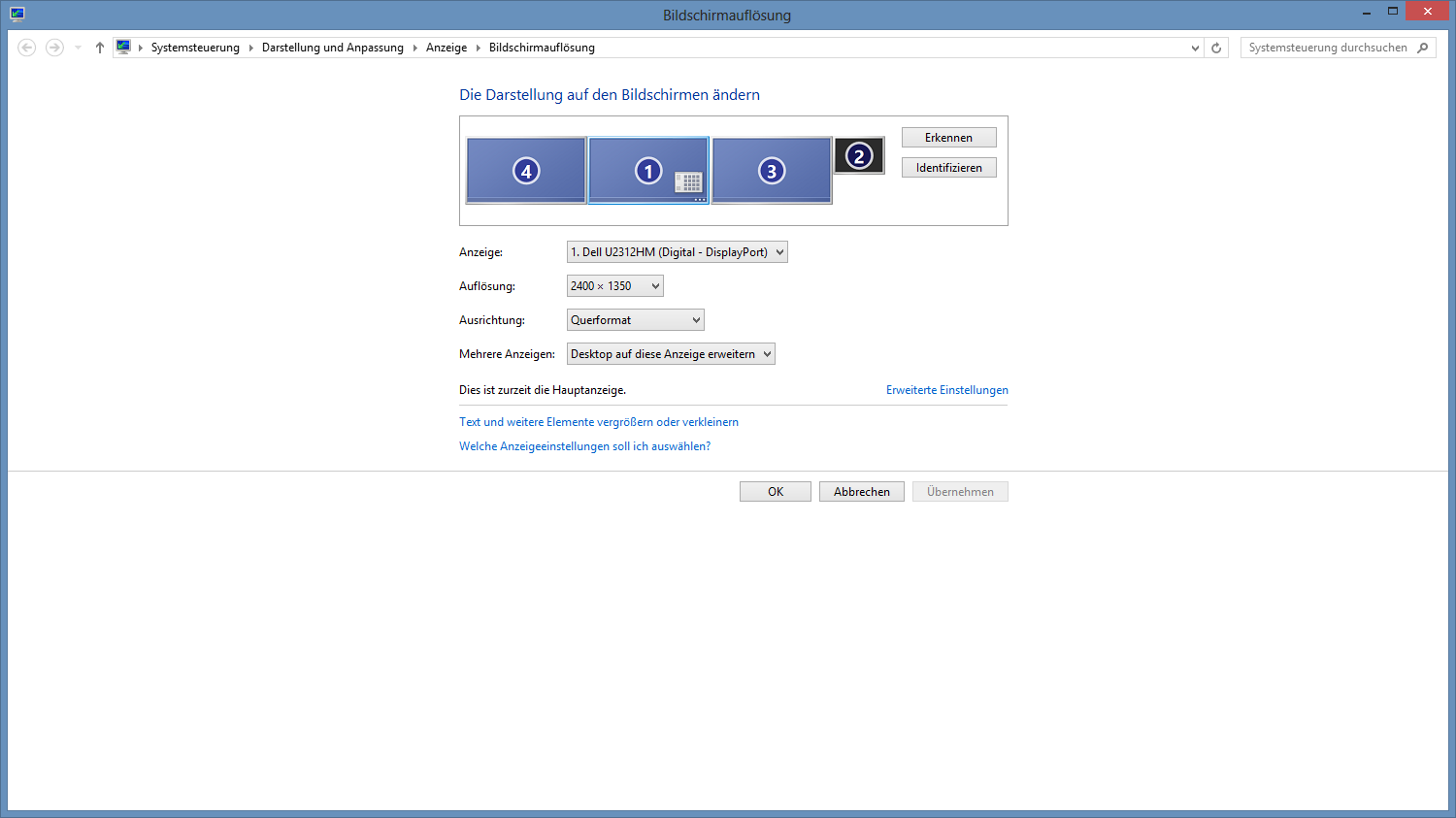

Sieht das bei dir nicht ähnlich aus ?
​Über welches Betriebssystem reden wir überhaupt ?

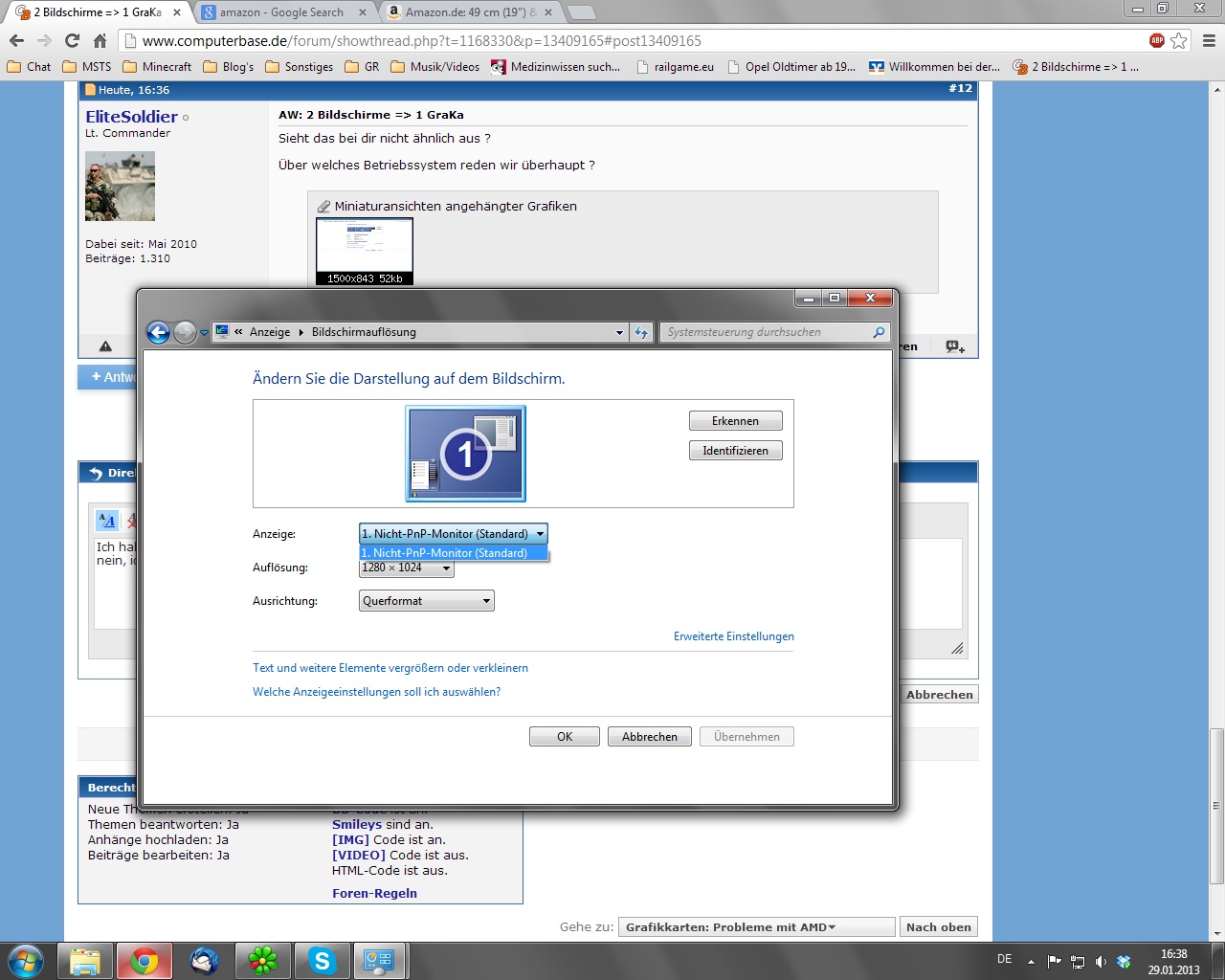

Ich hab Win 7 Prof x64
nein, ich habe nur den einen Bildschirm (bei beidem)

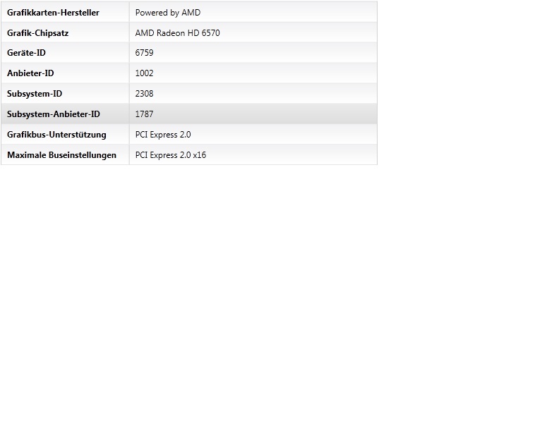

Sagen uns einfach das genaue Modell deiner Grafikkarte und wir können dann vllt für dich heraus finden, ob der DVI Anschluss DVI-D oder DVI-I ist, nur DVI-I kannst nen DVI >VGA Adapter anschliessen, damit das funktioniert
Das hilft leider nicht wirklich weiter. Wir benötigen den Hersteller (XFX, Gigabyte, usw.) und im Idealfall die genaue Bezeichnung. Das kannst du einfach von der Verpackung oder der Rechnung ablesen.
Edit: Vielleicht steht auf der Verpackung auch gleich, ob es sich um einen DVI-I oder DVI-D-Anschluss handelt. ;)

@anyone23 - helfen dir diese Infos noch weiter?

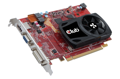

mach doch kurz den Pc auf, auf der Grafikkarte ist ne Aufkleber, , da steht bestimmt von welcher Firma ist und die Modell-Bezeichnung
hast du zufällig diese hier, also von Club3D :D die kann das,
Ausgangskonfiguration
DVI: 1x Dual Link DVI-I
VGA: 1x
HDMI: 1x HDMI 1.4a
HDCP ready: YES
RAMDAC: 400MHz
Max. Res. digital: 2560x1600
Max. Res. analog: 2048x1536
Anhang anzeigen 319033Anhang anzeigen 319034Anhang anzeigen 319036
mehr Aufkleber sind nicht vorhanden..
