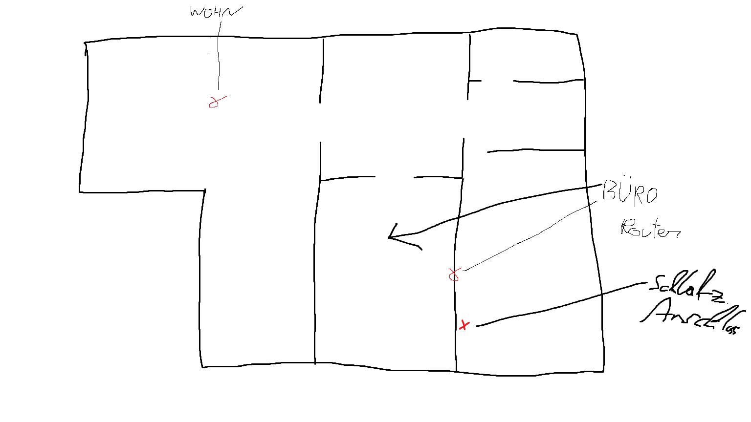

Hallo Leute und zwar gibt es in meiner Wohnung 3 Kabelanschlüsse - 1 im Wohnzimmer, eine im Schlafzimmer, eine im Büro. Früher war der Router im Wohnzimmer, dann ist der Router in mein Büro gewechselt. Jetzt ist es aber so, dass ich im Wohnzimmer mittlerweile nen Smart TV, XBox und Steam Link stehen habe.
Ist es theoretisch möglich sich jetzt nen 2. Router zu holen, den man an den ursprünglichen Anschluss im Wohnzimmer ansteckt und halt da als normaler Access Point dient? Ich hab immer gedacht, dass der Anbieter für den Hauptanschluss gezahlt wird und je nach Bau der Wohnung wird dieser Hauptanschluss aufgeteilt.

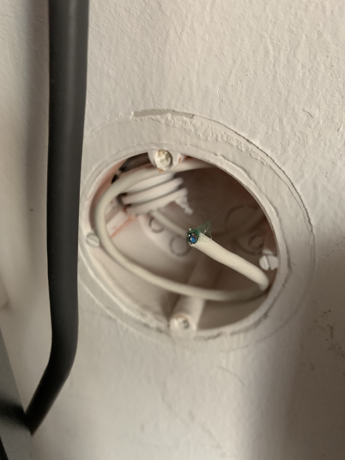

An sich habe ich zwar ein Leerrohr wo ein Telefonkabel unangeschlossen drinnen liegt (4 Adern), aber das krieg ich nicht rausgezogen --> wollte schon ein neues LAN Kabel da durchziehen indem ichs ans alte Telefonkabel anbinde. Und auch so krieg ich ein Verlegerkabel nicht durchgezogen, weil das 25m cirka sind mit mehreren Höhen und Ecken.
Powerline hab ich auch schon probiert, aber da krieg ich statt 250 nur 50 am Ende...

Tue Dir und möglichen Helfern einen Gefallen. Mach eine kleine einfache Skizze (Anschlusspunkte, Kabelstrecken, Kabeltypen, Gerätetypen und Gerätestandorte). Fotos würden die ganze Sache abrunden.

Alle 3 Anschlüsse sind eine vollwertige Multimediadose, ich kann den Router theoretisch überall anschließen. Kann ich dann einfach wo nen zweiten Anschließen um dort auch LAN zu haben?

Hast du richtig verstanden - hab gedacht die Teilen sich das ganz am "Anfang" halt.

Hab das heute schon 2 Stunden lang probiert von jeweils einem Ende. Ich komm dann nach 5m nicht mehr weiter, weil das Kabel nachgibt und sich verbiegt. Hab mir überlegt ne Führungsfeder oder wie das heißt zu kaufen.
Das alte Telefonkabel oder was das sein soll (siehe Bild vorheriger Post) krieg ich nicht rausgezogen, da hab ich halt überlegt nen RJ45 Stecker dranzugeben und so 100Mbit ranzubekommen.
Stecker nur Testweise. Wenn die funktionieren, dann richtige Netzwerkdosen setzen. Ein echtes Netzwerkkabel ist selbsverständlich vorzuziehen.
Wenn das Telefonkabel verwendet werden muss und auf selbigem eine höhere Bandbreite als 100 MBit/s gewünscht ist: Allnet BM-320 benötigt nur eine Kupferdoppelader. Eine Bohrmaschine kostet weniger.

Ich weiß ja nicht mal, wo das Leerrohr vom Büro genau hinführt. Ich hab im Vorzimmer/Wohnzimmer/Büro/Schlafzimmer je so eine Wanddose, mal schauen wo ich da rauskomm. Bitte lass es mit dem Wohnzimmer verbunden sein...
