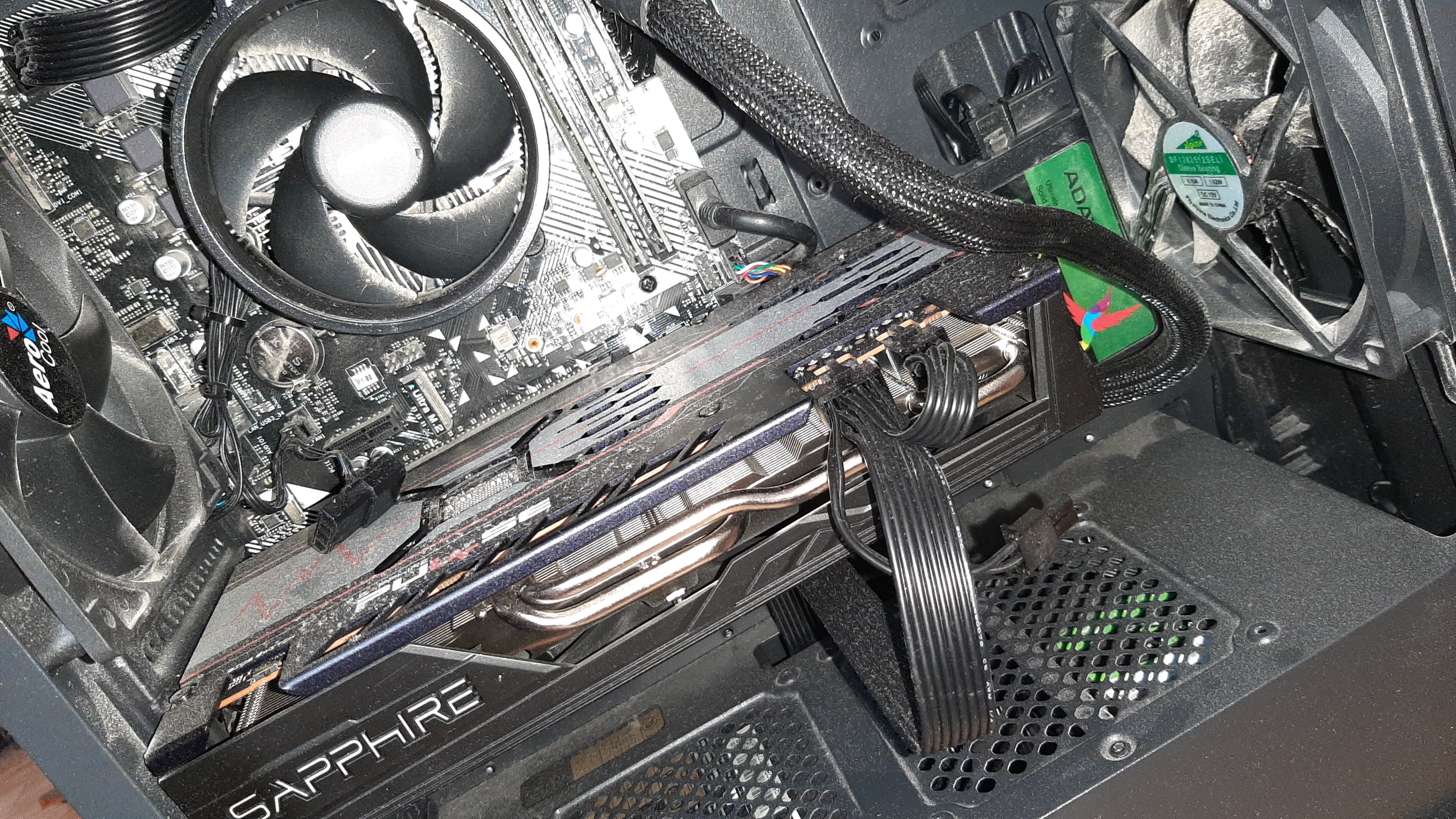

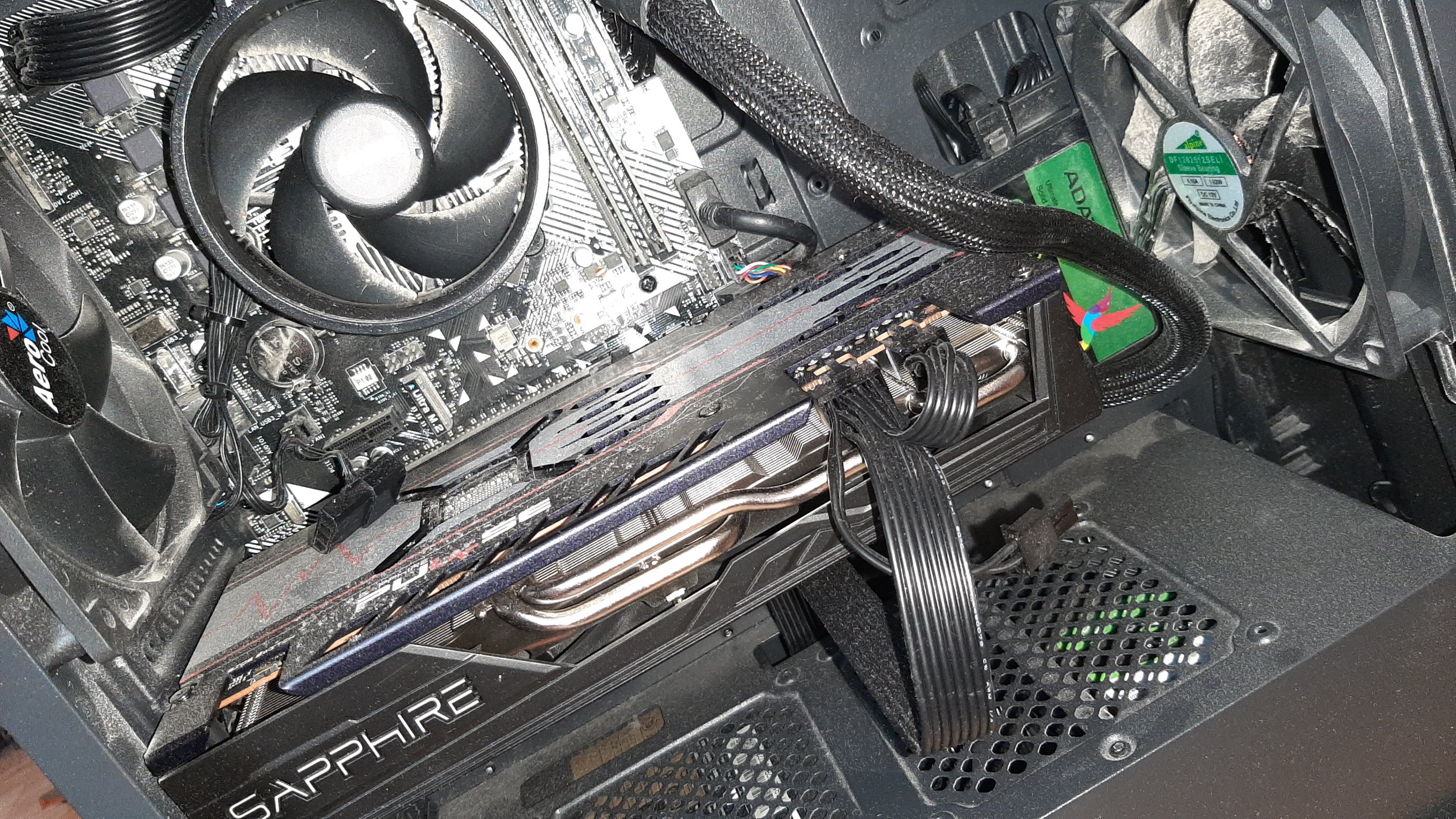

Hallo, habe die rx5700xt sapphire Pulse, ein seasonic Focus gold 650w und ein AeroCool Acryl Bolt Case. Ich habe in letzter Zeit Probleme mit meinem PC: Bildschirme gehen aus aber PC leuchtet weiterhin. Ich gehe davon aus dass meiner Grafikkarte der Saft aus geht. Habe das in einem alten Thread den ich nicht mehr finden kann schon einmal thematisiert. Ein Nutzer meinte dass ich eventuell nur einen Stecker an der Grafikkarte habe. Da ich sogut wie keine Ahnung von PC Zusammenbau etc. Habe probiere ich es Mal so. Kann mir jemand sagen ob bei mir nur ein oder zwei Stecker an der Karte dran sind und falls nicht wie ich den anderen Stecker finde und anstecken kann. Bild folgt...
Hier
Sind beide dran. Mit nur einem Stecker würde die Karte gar nicht laufen.

aus meiner Sicht es ist nur ein Kabel angeschlossen, denn nur eines kommt von Netzteil
an dem einen Kabel sind halt zwei Stecker
bitte weiteres Kabel vom Netzteil legen
Reaktionen: Trefoil80
das sollte entweder unbenutzt im Gehäuse liegen oder in der Verpackung des Netzteil
nicht umsonst hat das Netzteil drei PCIe Anschlüsse
schau mal ins Handbuch vom Netzteil
Kenne das Problem aus erster Hand.
Diese Karte in Zusammenspiel mit dem Netzteil ist etwas zickig.
Du musst beide PCiE kabel mit jeweils einem Stecker anschließen.
Mit nur einem Kabel, bei dem beide Stecker benutzt werden, kann das Netzteil nicht genug Strom schicken und die Graka hat probleme.

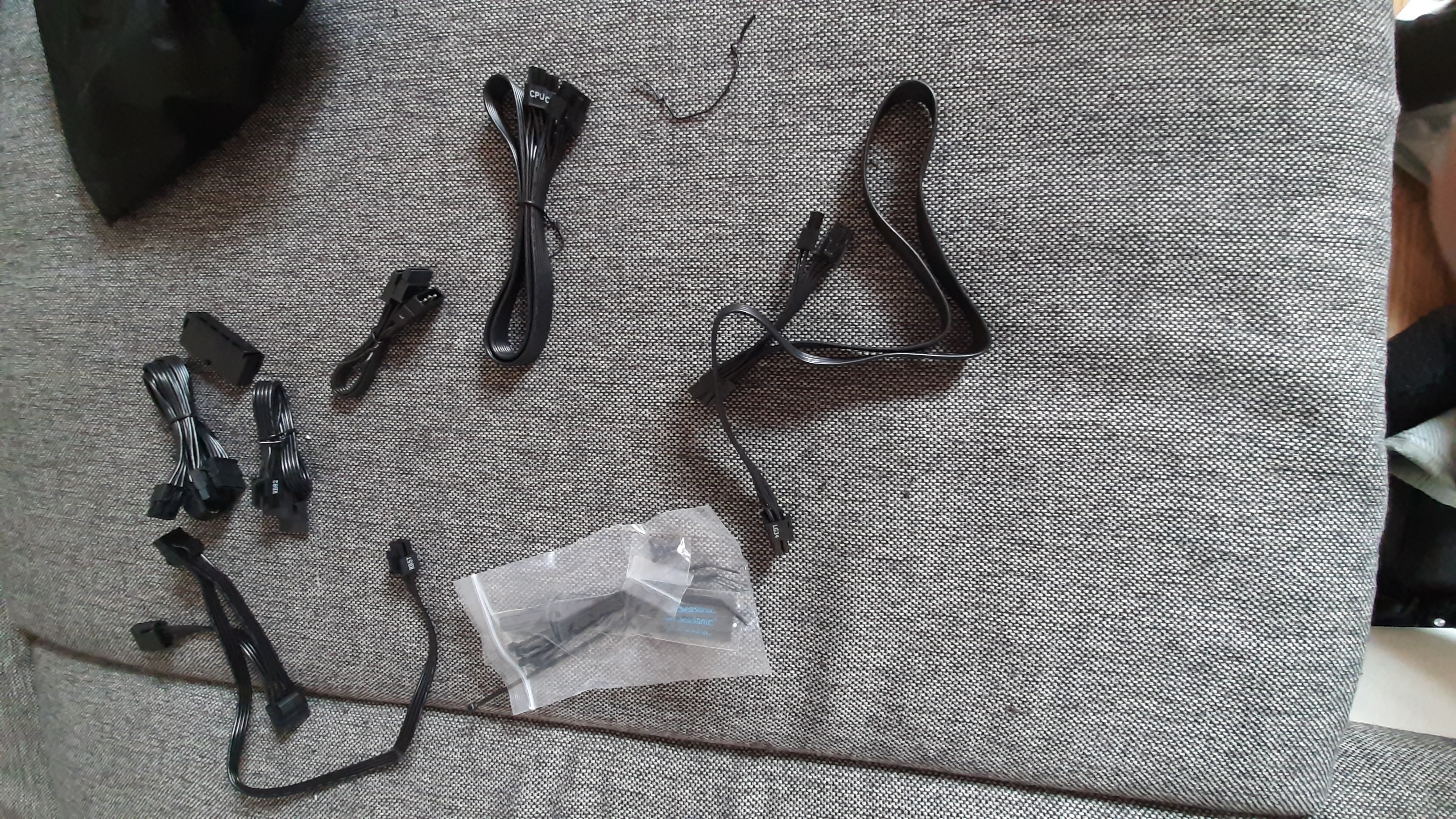

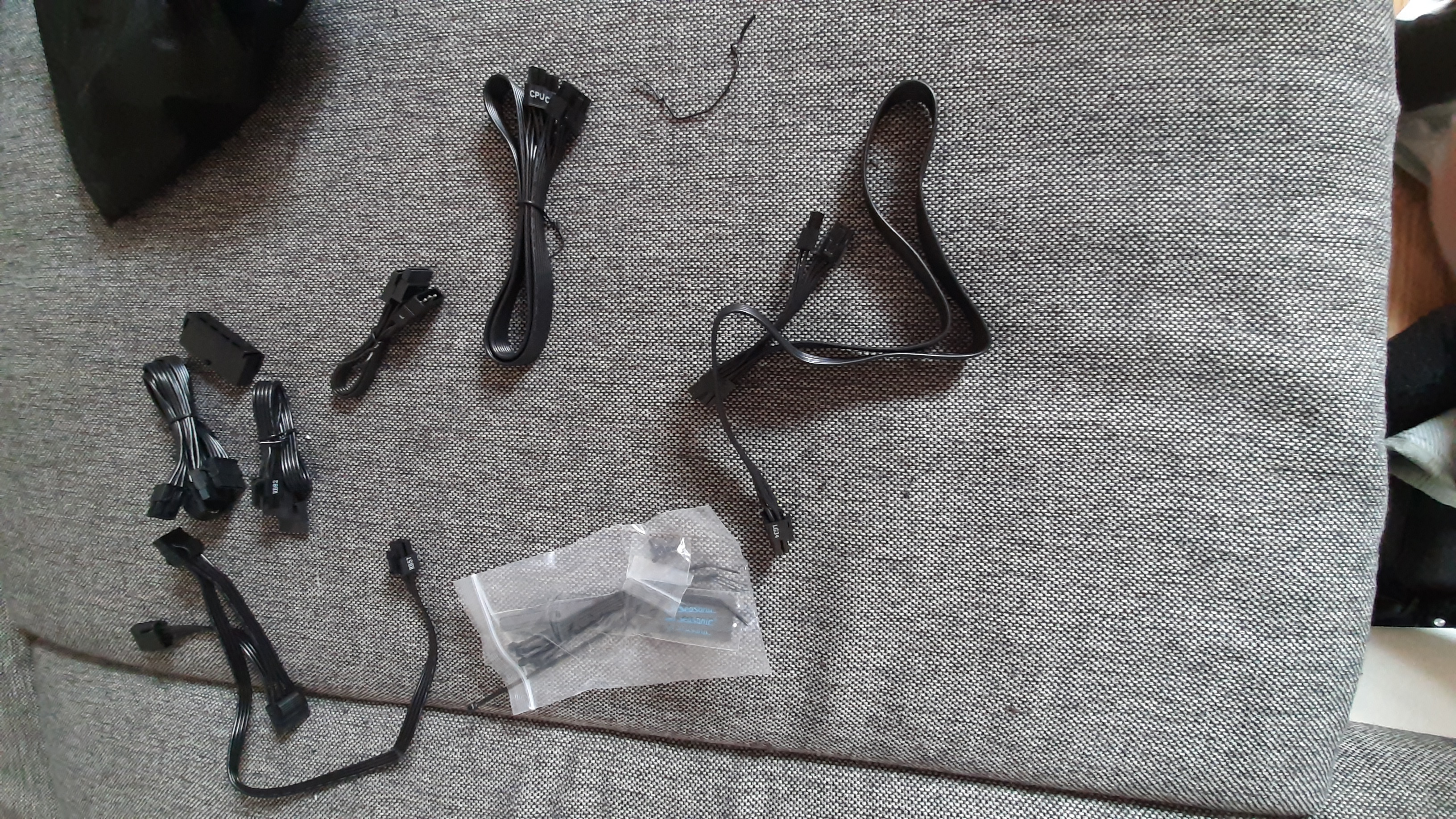

Habe einige Stecker in der Verpackung gefunden, auf einem Stecker steht CPU auf anderen irgendwas mit RB und irgendwelchen Zahlen auf dem anderen PSU und PCI E. Welches davon muss ich nehmen?
Pcie
bitte nutze das Handbuch, da sind alle Kabel und auch die Buchsen am Netzteil erklärt
Das PSu ende ans Netzteil und PCie an die Grafikkarte .

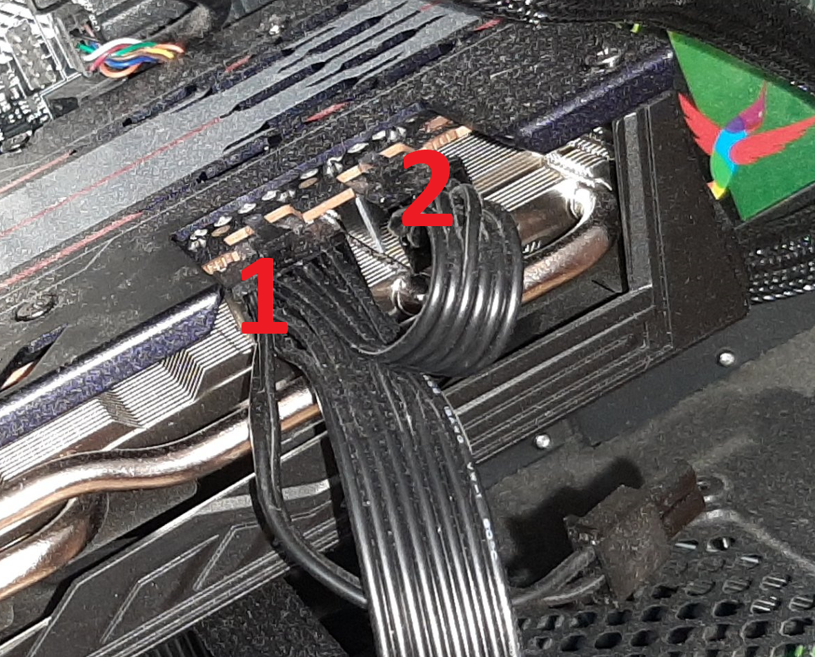

Also habe jetzt alles soweit aufgeschraubt etc. Jetzt ist meine Frage noch welches der Beiden Kabel die man am Anfang des Threads auf dem Bild sieht soll ich rausziehen um das PCI E anzuschließen?
das ist egal, Du hast zwei Kabel und zwei Buchsen, es müssen nur beide genutzt werden
Mirko1608 schrieb:
@Deathangel008 ja das ist der Thread und was hat der Rest jetzt mit meinem Thread zu tun ?
weil da im Beitrag #9 sogar mit Bild exakt beschrieben ist was Du tun sollst
Das rechte natürlich.
