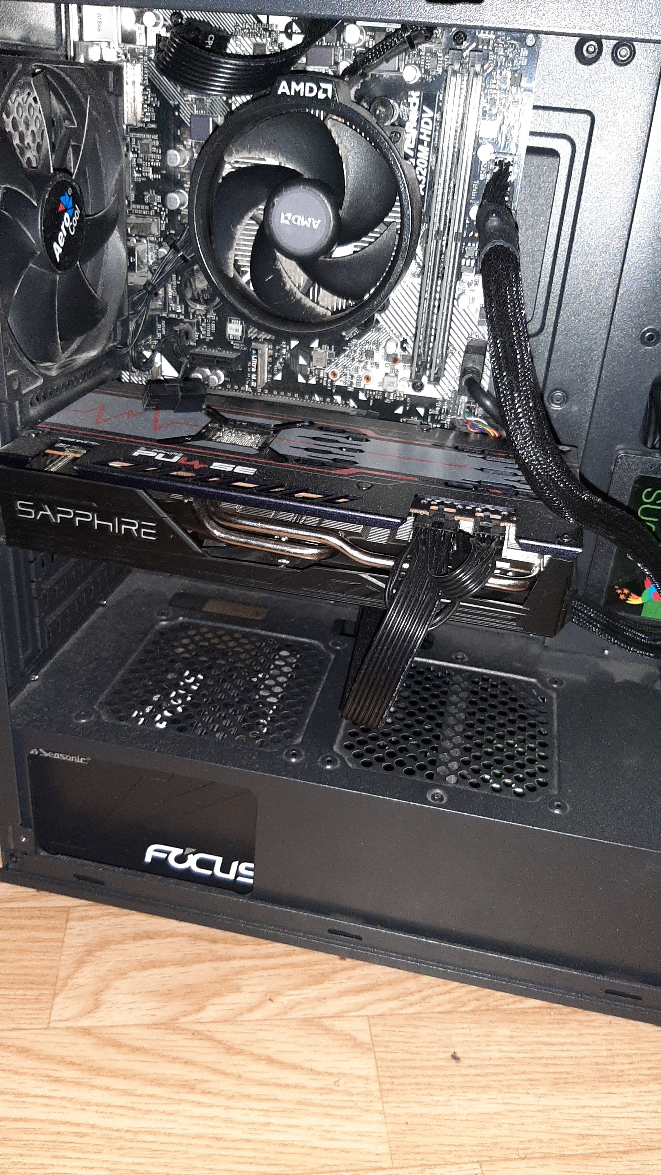

Ich bin mir nicht sicher. Habe die Grafikkarte nicht selber eingebaut. Das hat ein PC Shop für mich gemacht. Habe keine Erfahrung mit einbauen von PC Komponenten.
Kannste mal aufmachen und ein Bild vom Kabel (das an der Grafikkarte hängt)
Einfach um es auszuschließen.
Wenn der PC schon eine Weile rund lief und nun erst zu zicken anfängt können wir murmaßen, dass das korrekt verkabelt ist. Und wir wären wieder beim Netzteil als eheste Ursache (wen nicht die Grafikkarte selbst).
Falls das tröstet - zwei Teiel die ma zwar auf Verdacht tauschen müsste, dies aber auch recht einfach hinbekommt.

Kann man das so sehen?
Das Netzteil hab ich seit ca. 1 Monat
Reaktionen: RaptorTP
nur ein Kabel - aha.
Ist ein Versuch wert

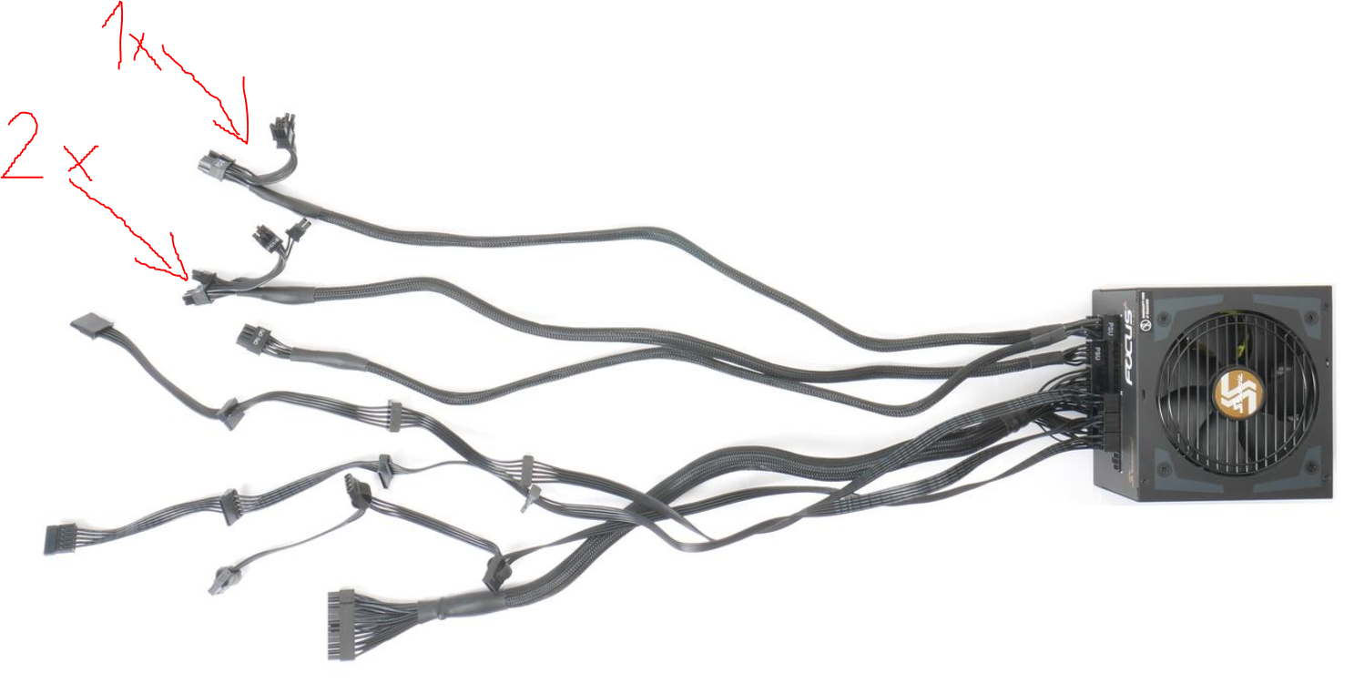

Noch Kabel über ?
Mach mal Bilder der Kabel und eben vom Anschlussfeld des Netzteils.
Da kommen beide PCI-E Kabel dran

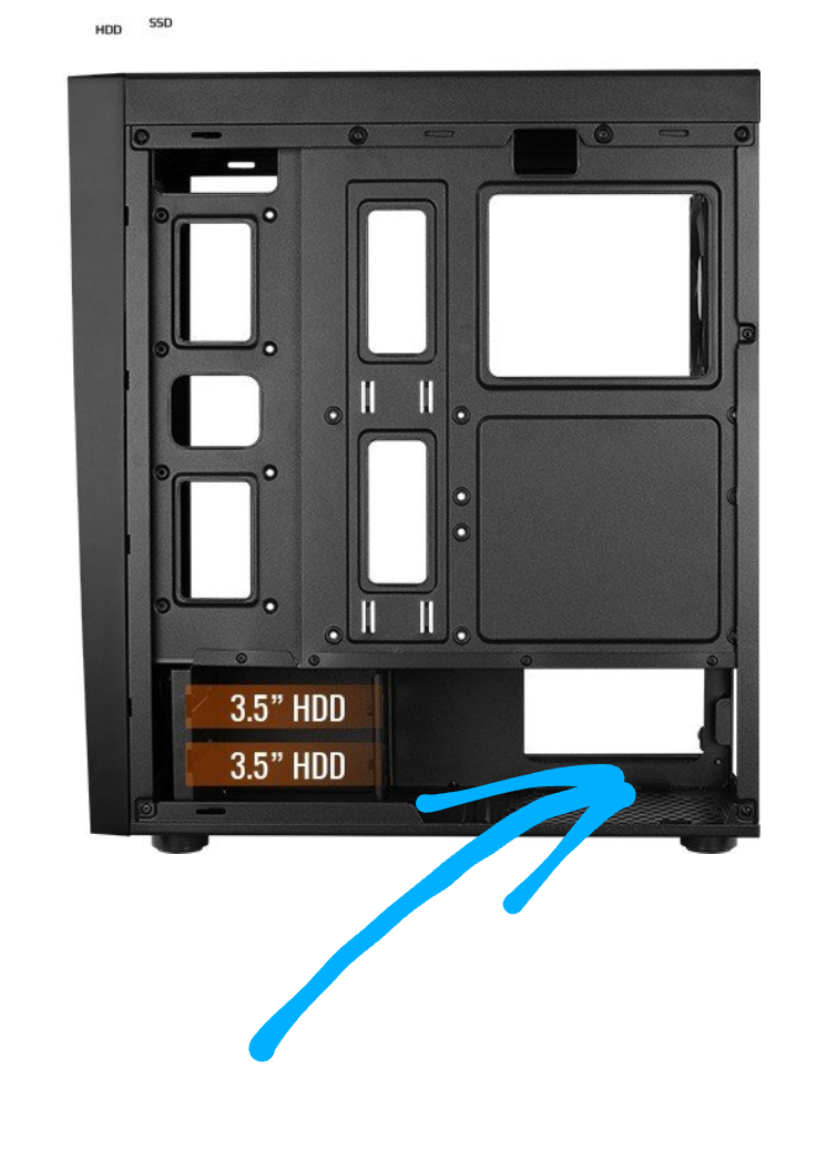

Ich komm nicht ans Netzteil Ran, habe keinen passenden Schraubendreher dafür.
Bzw. Habe ich keine Ahnung wie ich das öffnen soll, sehe da keine Schrauben. Das Netzteil ist unten "eingesperrt"
Gutes Timing - dann sind wir hier fertig.
Geh zur Frau auf die Couch
Tante Edith:
Rückseitige Seitenwand abnehmen - dort kommste ran.

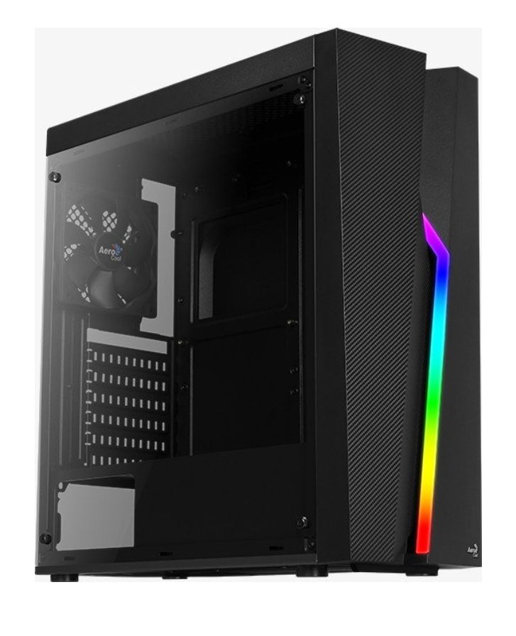

Sieht so aus, als hättest du das Aero Cool Bolt.
Einfach das hintere Seitenteil abschrauben:
