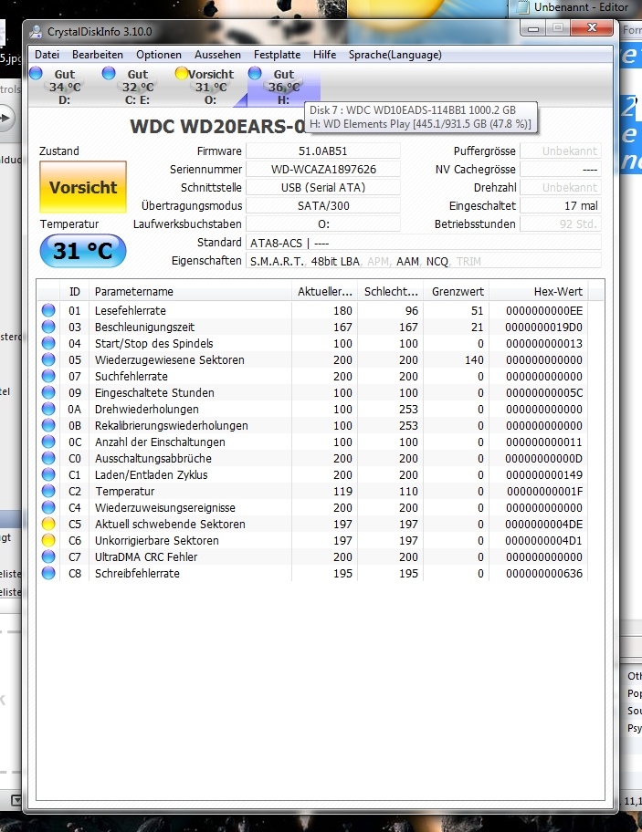

vor einem guten monat habe ich meine defekte und noch fast neue 2TB EARS WD Festplatte durch Western Digital tauschen lassen, jetzt scheint es dass die Platte die ich zum Austausch bekommen habe (war keine neue, sondern eine Refurbished!!! :mad:) schon wieder kurz vorm ende ist.
ich habe als info mal ein screenshot von crystal disk info begefügt und da meine frage, muss ich jetzt schon wieder(:freak::freak::freak:!!!!!) die festplatte tauschen lassen und hab ich irgendeine möglichkeit dafür zu sorgen dass mir WD dieses mal eine wirklich neue platte zuschickt (bzw eine von samsung die dann mal ne weile durchhält :evillol:)?
danke schonmal!
greetz postal

noch nicht hin aber die Fehler sollten nicht noch mehr kommen ansonnsten umtauschen.
Das ist einfach Pech, kann immer mal passieren. Das hat auch nichts damit zu tun, das du eine refurbished Platte bekommen hast, das kann dir nämlich bei jedem Hersteller passieren. Ich hab hier mehrere refurbished HDDs die wunderbar laufen.

Die Werte sollten möglichst alle über den Grenzwerten liegen. Darunter ist übel.
Was die CDI -Werte angeht, schwebende Sektoren allein sind noch nicht problematisch. In Zusammenspiel mit einem einfrierenden System beim Lesevorgang der Platte dagegen (wie in meinem aktuellen Fall), kann man von einem Defekt sprechen.
Sinnvoll ist hier ein Tool von WD zu verwenden, um die Platte eingehend zu testen.
Also meine 2 WD's (über 10000 Betriebsstunden) haben auch Werte von 200. Denke mal wenn es bei dir 197 ist dass deine dann 3 defekte Sektoren hat ...
Muss man halt mal überwachen, dass es nicht in kurzer Zeit mehr werden, sonst sollte alles ok sein..

die schwebenden sektoren sind ansich nicht problematisch, wie heen schon sagte. wenn das system beim schreiben/lesen aber vtl. hängt und/oder es auch immer mehr werden, würde ich den service in anspruch nehmen. dann gibt sie über kurz oder lang nämlich ihren geist auf.
Genau genommen sind es je über 1200 schwebende und unkorrigierbare Sektoren. Es handelt sich bei den Daten rechts um Hex-Werte.
Es wäre doch ein wenig fahrlässig von WD, nur 200 Reserve-Sektoren vorzuhalten.

Platte Putt. -> Ab in die RMA. Das zwei Platten hintereinander hopps gehen ist ärgerlich aber es kommt vor. Pech.
Sind das auch alles 3-Platter 2TB EARS? Die haben da einfach zu viel gewagt, scheinbar fallen alle diese HDDs aus. Auch bei meiner kommen und gehen die schwebenden Sektoren wie sie gerade wollen. Alternativen gibt es jedoch nicht wirklich, denn auch bei Seagates HDDs mit hoher Datendichte sieht es kein bisschen besser aus.
na dann werde ich wohl die tage die nächste rma bei wd beantragen, ich hoffe mit der dann 3. HDD habe ich mehr glück und auch ein paar jahre gut...

Erst seit die HDD-Platter die 500GB-Grenze durchbrochen haben, bekommen es die Hersteller nicht mehr in den Griff. Das mit den Herstellertools ist auch eine interessante Sache - die SeaTools melden heute erst ab einer gewissen Anzahl fehlerhafter Sektoren einen Garantiefall, frühere Versionen waren da deutlich genauer. Eigentlich sollte eine HDD keinen einzigen fehlerhaften Sektor haben - und mehr 1200 fehlerhaften Sektoren ist jenseits von Gut und Böse. Jeder fehlerhafte Sektor bedeutet, dass sich die Oberfläche der HDD seit der Produktion entscheidend verändert hat - meist geht es daher dann sehr schnell mit dem Anstieg der fehlerhaften Sektoren.
EDIT: Allerdings sind es bisher nur schwebende Sektoren - keine defekten Sektoren. Sobald die Sektoren jedoch wirklich als defekt markiert werden, solltest du die HDD zurückschicken.

...Denke mal wenn es bei dir 197 ist dass deine dann 3 defekte Sektoren hat ...
Mathematik für Fortgeschrittene:
ganz rechts stehen die Rohdaten, nur diese sind interessant.
0xC5 (aktuell schwebenden Sektoren): 0x4DE = 4*256 + 13*16 + 14*1 = 1246.
0xC6 (offline nicht korrigierbare Sektoren): 0x4D1 = 4*256 + 13*16 + 1*1 = 1233.
0x05 (wiederzugewiesene Sektoren): 0, also kein einziger! Hier ist was im Argen!
Die 197 sind ein willkürlich festgelegter Wert, hier wird von 200 abwärt gezählt. Der Schwellwert 0 sagt, daß der Hersteller auch bei ...zig tausend schwachen Sektoren noch kein Problem sieht. Bei Desktopplatten ist das dem Verkaufspreis geschuldet, RAID-Platten schlagen hier viel früher Alarm.
Wird eine defekte Platte per Garantietausch zum Hersteller zurückgeschickt, tauscht dieser evtl. defekte Teile aus, formatiert sie noch einmal, und dann geht sie wieder zurück zum Kunden. Niemand nimmt sich hier die Zeit, gründliche Tests durchzuführen.
Die EARS dürfte mindestens 10000, eher 100000- 1 Mio. Reservesektoren haben. Also prinzipiell hast Du hier noch Zeit zum Experimentieren, aus Erfahrung würde ich aber die Platte schleunigst austauschen und dem Hersteller zurücksenden! Die wird in den nächsten Tagen oder Wochen ihren Dienst ganz aufgeben, vermutlich ist ein Schreibkopf schwach. Ein Standardproblem bei Festplatten - diese Bauteile werden im Werk offenbar nicht (ausreichend) getestet, bei den zu erzielenden Margen kein Wunder.

Druck das Protokoll aus, und streich die 0x4DE / 0x4D1 dick rot an!
