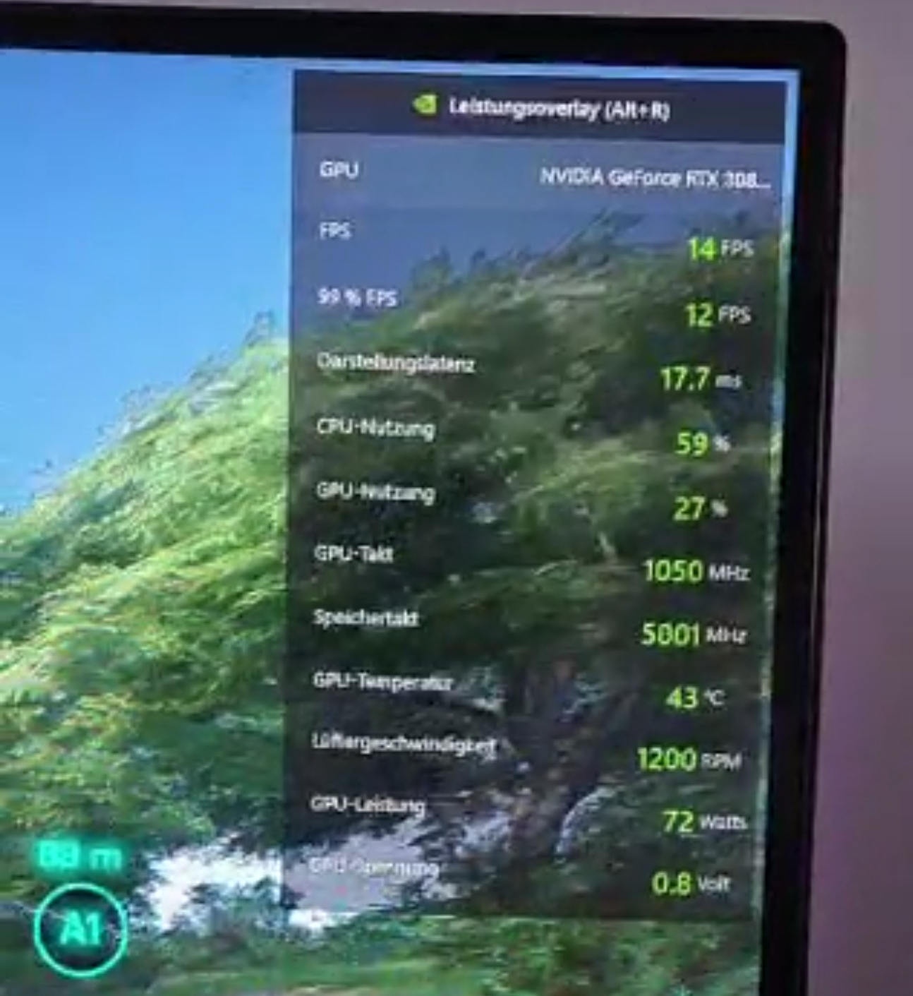

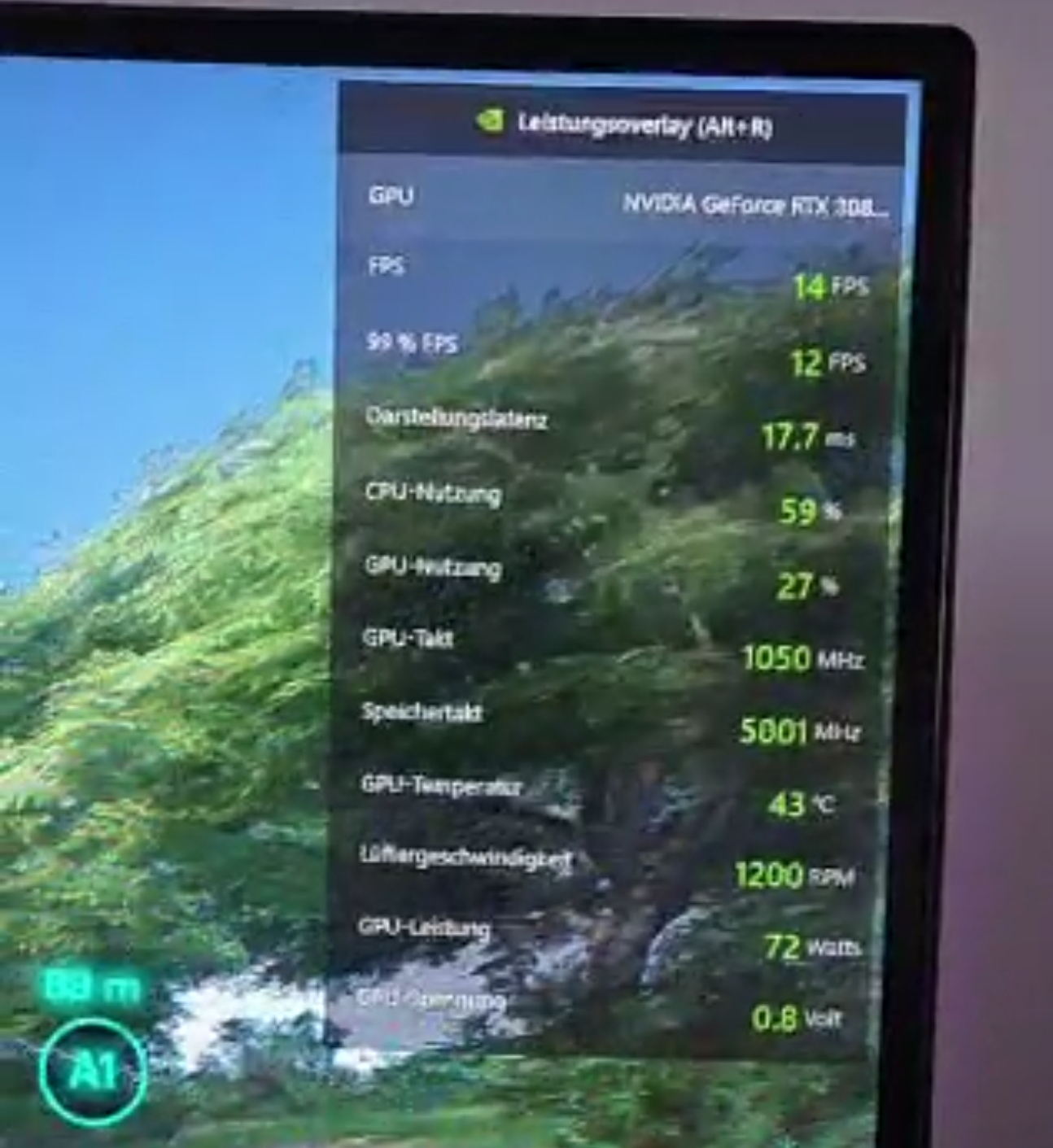

Hi Powl_0: hab dir mal Screen gemacht hoffe man erkennt was. Habe den neuesten Nvidia treiber drauf. Habe einen Hp Omen 30L pc kann am Bios nichts ändern dort war eine 3080 von Hp verbaut die ich durch die 3080 Ti Fe getauscht habe....

Jetzt liest du dir die 4 Fragen nochmal durch und überlegst dir, ob ein verwaschener WhatsApp Screenshot diese hinreichend beantwortet 😉
59% CPU Last bei 14fps heißt aber schonmal nichts gutes. Wie hoch taktet die CPU denn während das Spiel läuft?

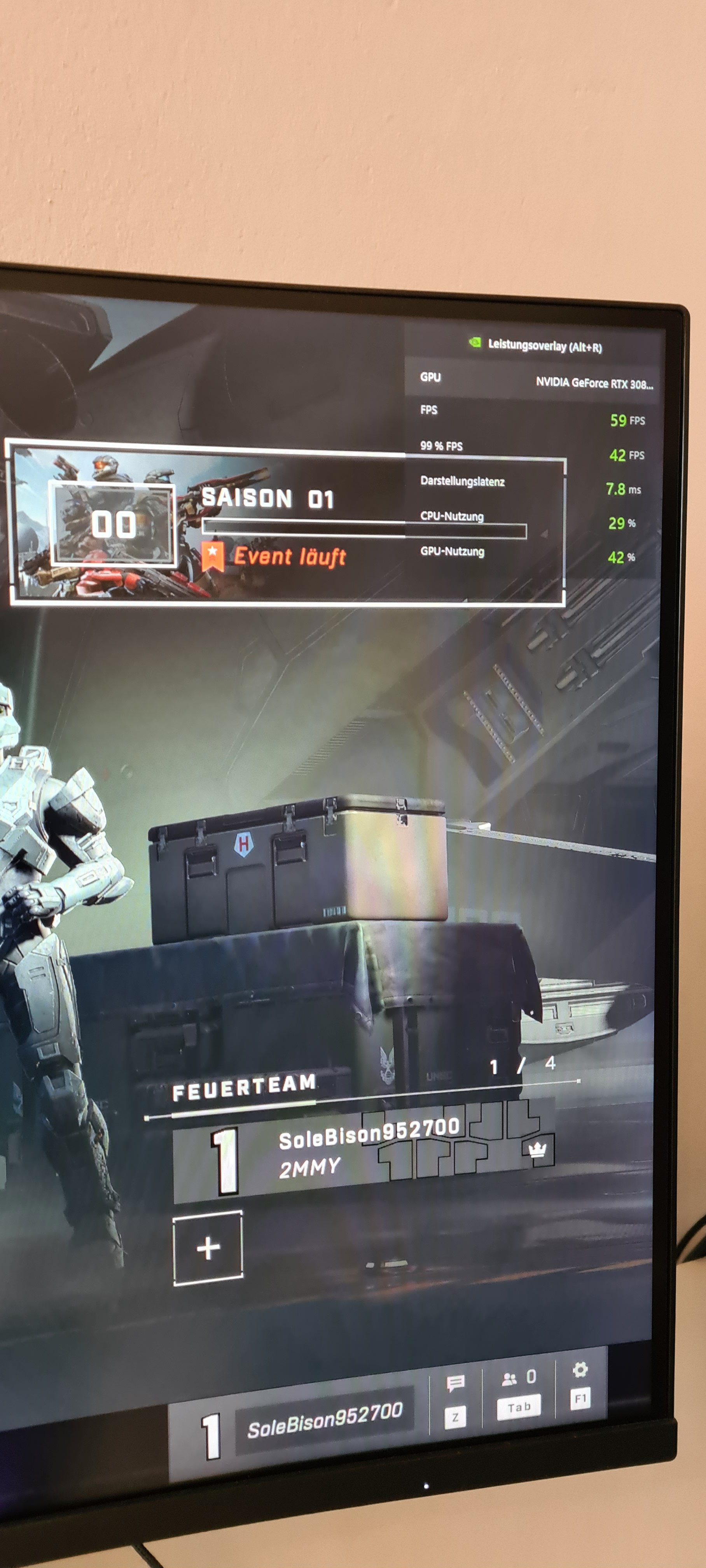

Hi also XMP kann ich in Bios nicht aktivieren(weil hp es nicht zulässt) es liegt an Bf2042 das es bei mir einfach nich rund läuft.Wenn ich bsp Halo spiele komme ich auf 60/80 fps durchgehnd..Das mit den takt müsste ich gleich beobachten der Screen is von Halo
