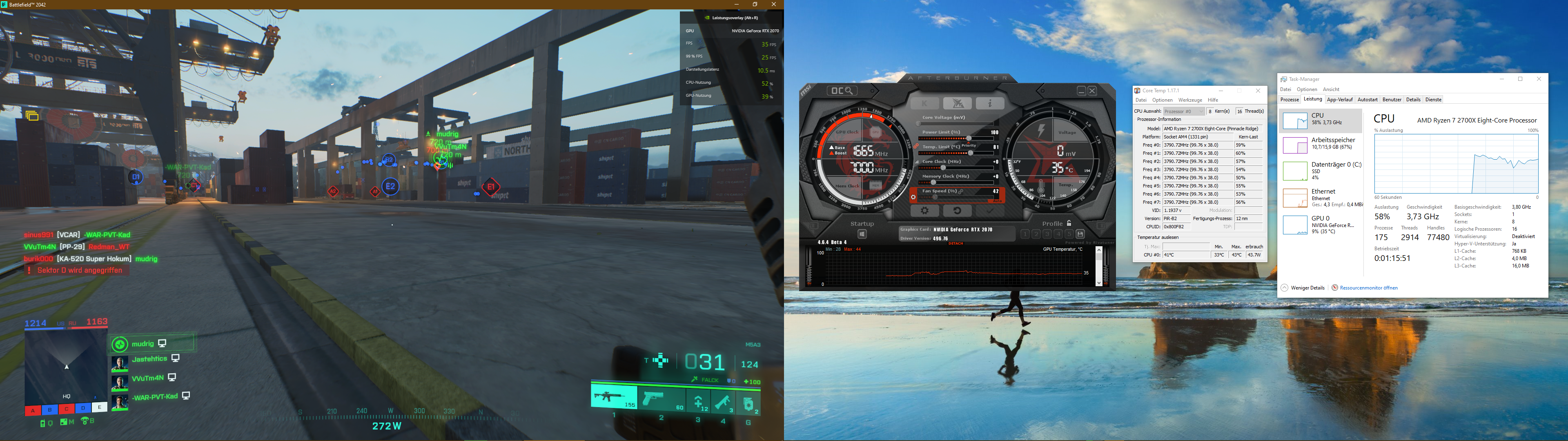

Hey ich hoffe Ihr könnt mir weiter helfen.
ich habe eine GTX 2070, AMD Ryzen 7 2700X Eight-Core Prozessor
Im Game habe ich 20 FPS auf niedrigster Quallität D: Geforce experience sagt mir, ich kann Battlefield 2042 auf den höhsten Einstellung spielen. Selbst meine Freunde mit einem schlechteren SetUP können ohne Probleme Spielen. Ich weiß nicht ob es am Spiel liegt oder an irgendwelchen Einstellungen. Das Neue Update vom 25. November bringt auch nicht.
Hoffe auf hilfreiche Tipps.

Ist XMP im BIOS aktiviert? Wie viele RAM Riegel hast Du? Falls es 2 sind sollten sie in Slot 2 und 4 stecken. Falls es 4 sind ist es egal. Kannst Du mal Afterburner Screenshots posten, wo man GPU und CPU Auslastung sehen kann?

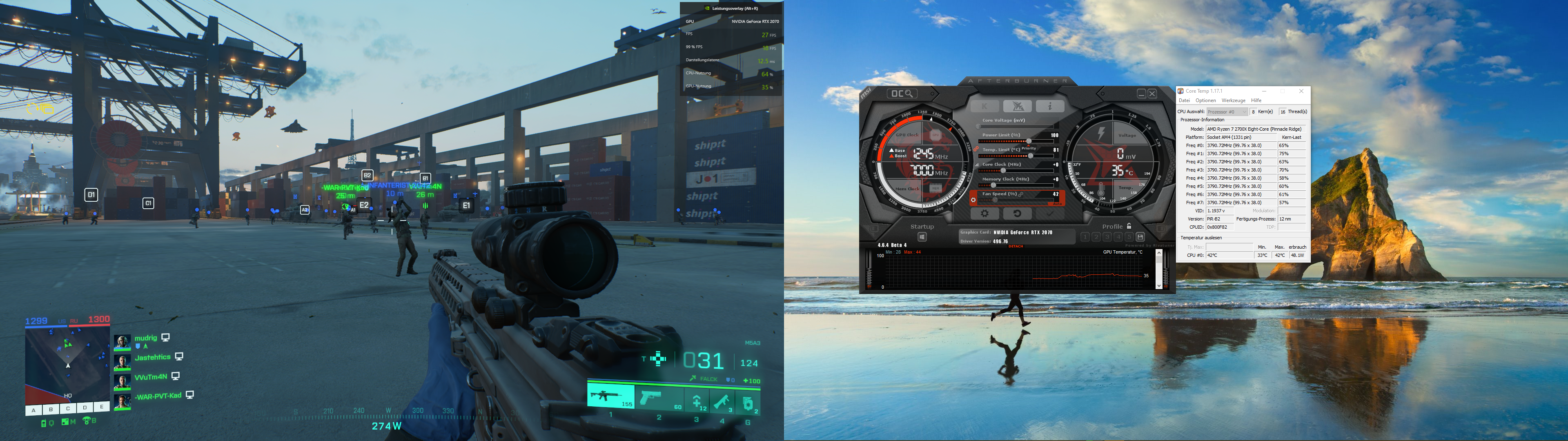

Auflösung 1920x 1080
Aktueller Treiber
meine beiden Monitore sind an der Grafikkarte
RAM 16GB und die sind den SLOTS 2 und 4

Irgendwas verhindert, dass die Grafikkarte ausgelastet wird. Mit welchem Takt läuft dein RAM? Am besten bitte die Forderungen von @arvan umsetzen. Neuinstallation von Windows oder BF 2042 ist erstmal noch nicht nötig.
Sieht ja schon nach CPU Limit aus.

Die CPU Last ist sehr hoch.
Bei einer CPU mit HT/SMT ist über 50% Auslastung, schon so wie 100% CPU Auslastung ohne HT/SMT.
Und dazu die 38% GPU Nutzung, und es sieht klar nach einem CPU Limit aus.
Auch läuft deine CPU nur mit 3,8GHz, obwohl ein 2700X eigentlich höher boosten sollte.
So 3,95-4,15GHz würde ich erwarten. Hast du den CPU Boost absichtlich deaktiviert?
