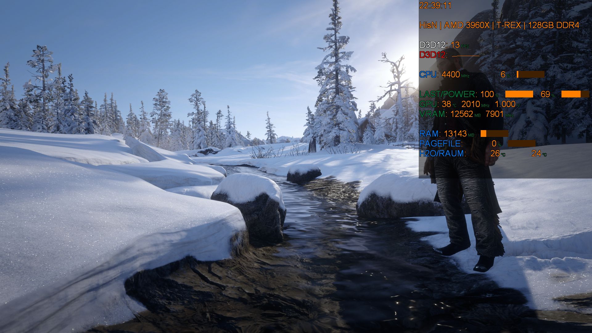

Wenn du die Grafik voll aufgedreht hast und im Anfangs Schneegebiet bist können 30fps schon hinkommen.
Ansonsten wie immer Treiber runter und neu rauf etc.
Das die GPU 100% ausgelastet ist, zeigt ja das alles gut ist.

... Ich denke du wirst irgendeine Anti aliasing Einstellung gewählt haben, die dir das Spiel jetzt in 4K oder 8K rendert....wenn die GPU voll ausgelastet ist und auch hochtaktet, sind es die Einstellungen und kein Problem irgendwelcher Treiber.

Is lustig, denn es gibt kar kein "Ultra"-Preset in RDR2. D.h. Du hast halt alle Regler nach rechts gezogen und es Ultra genannt?
Da stemmt meine 2080TI auch nicht viel mehr. Je nachdem wo man gerade steht.
Und wenn Du zufällig noch den Screenres/Resolution-Scale Regler bedient hast, dann wäre es gar kein Wunder.
