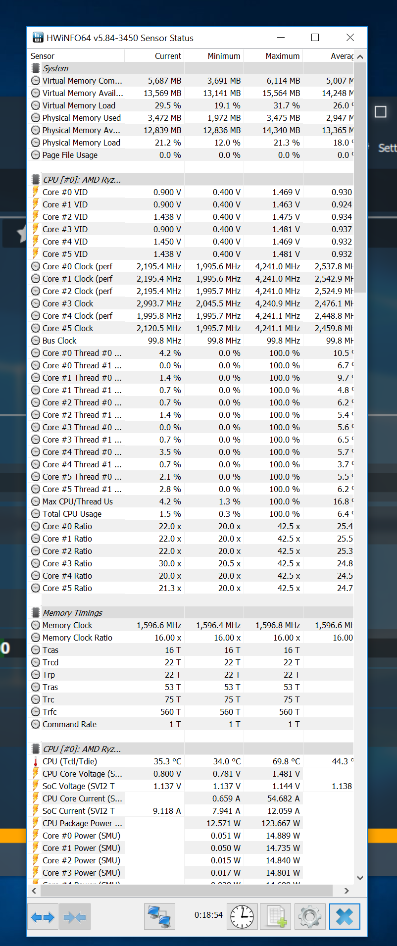

Hier mal ein Screenshot, vielleicht übersehe ich ja auch etwas:
Ich hab gehört, dass der Offset bei Ryzens irgendwo bei +10°C liegt und User berichtet haben, dass z.B. an das Mobo angeschlossene Lüfter wie aus dem nichts auf Max drehen, könnte also auch irgendwo damit zusammenhängen, bin mir aber nicht sicher. Viel Erfolg!
