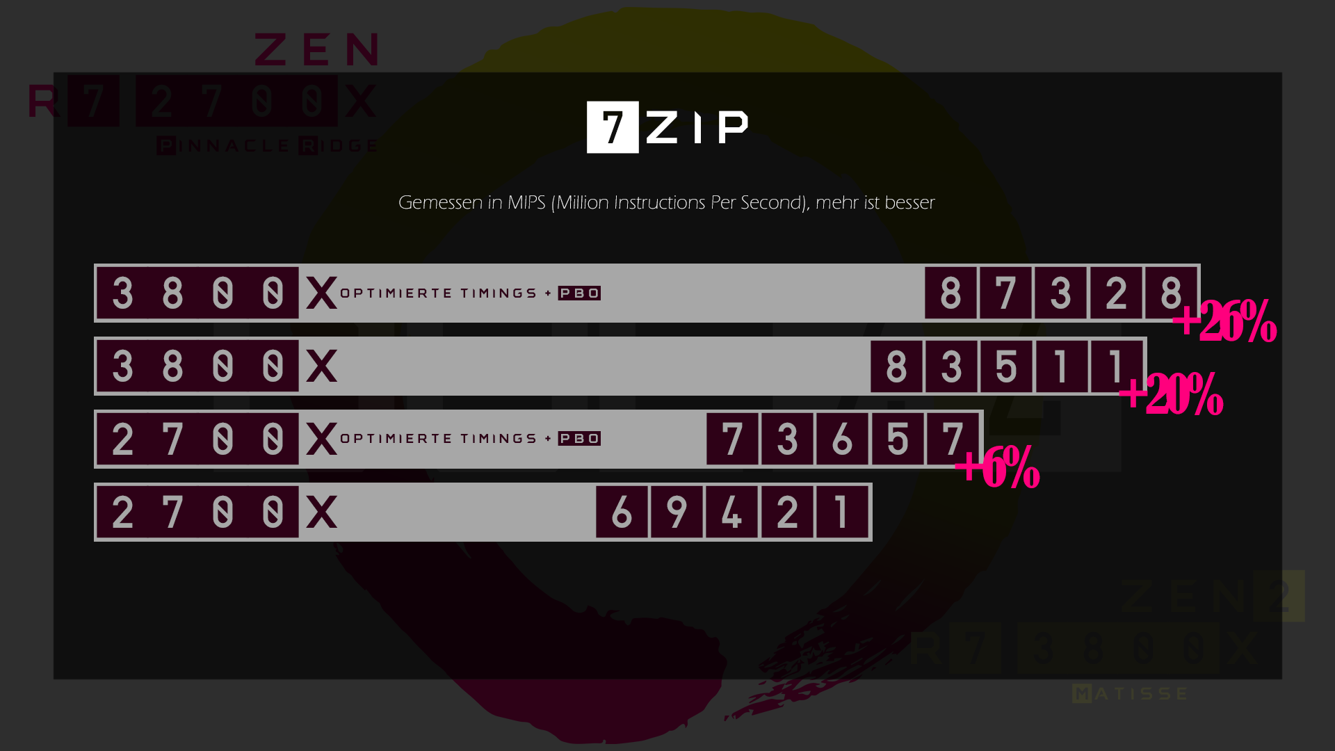

RYZ3N schrieb:
Diese Darstellung ist eine Gestaltungssünde -.-
  • Mehre, vollkommen unharmonische Schriftarten.
  • Unnötig kleine Schrift, sodass die zweite Zeile absäuft und die "Optimierte Timings auch
  • Die CPU Bezeichnung mit dunklem Hintergrund und die Zahlwerte des Benchmarks dann in einzelnen Blöcken ist auch ein unnötiger Bruch in der Gestaltung
  • Überhaupt der Bruch im Hintergrund bei den Benchmarkergebnissen und der große Abstand der Ziffern erlaubt es nicht die Zahlen mit einem Blick zu erfassen
  • Mittleres Grau und dunkles Rot liefern einen bescheidenen Kontrast. Das der Hintergrund dann nur ein etwas dunkleres Grau ist, macht es nicht besser
  • Das Hintergrundbild welches dann von einem grauen Block verdeckt wird ist komplett unnütz
  • Die nicht mit den Balken fluchtenden Differenzen in Prozent wo der Zeichenabstand auf 0 reduziert wurde und auch diese Farbe harmonieren mit nichts in der gesamten Darstellung.
Simplere Designs mit klaren Kontrasten macht mehr Spaß beim anschauen und hilft beim Verständnis.
Eine Bitte noch, wenn ihr Graphen darstellt, dann skaliert bitte ordentlich! Lasst die Graphen beim gleichen Nullpunkt beginnen und stellt diesen auch dar! Damit sehen die Differenzen dann nicht so künstlich aufgebläht aus.

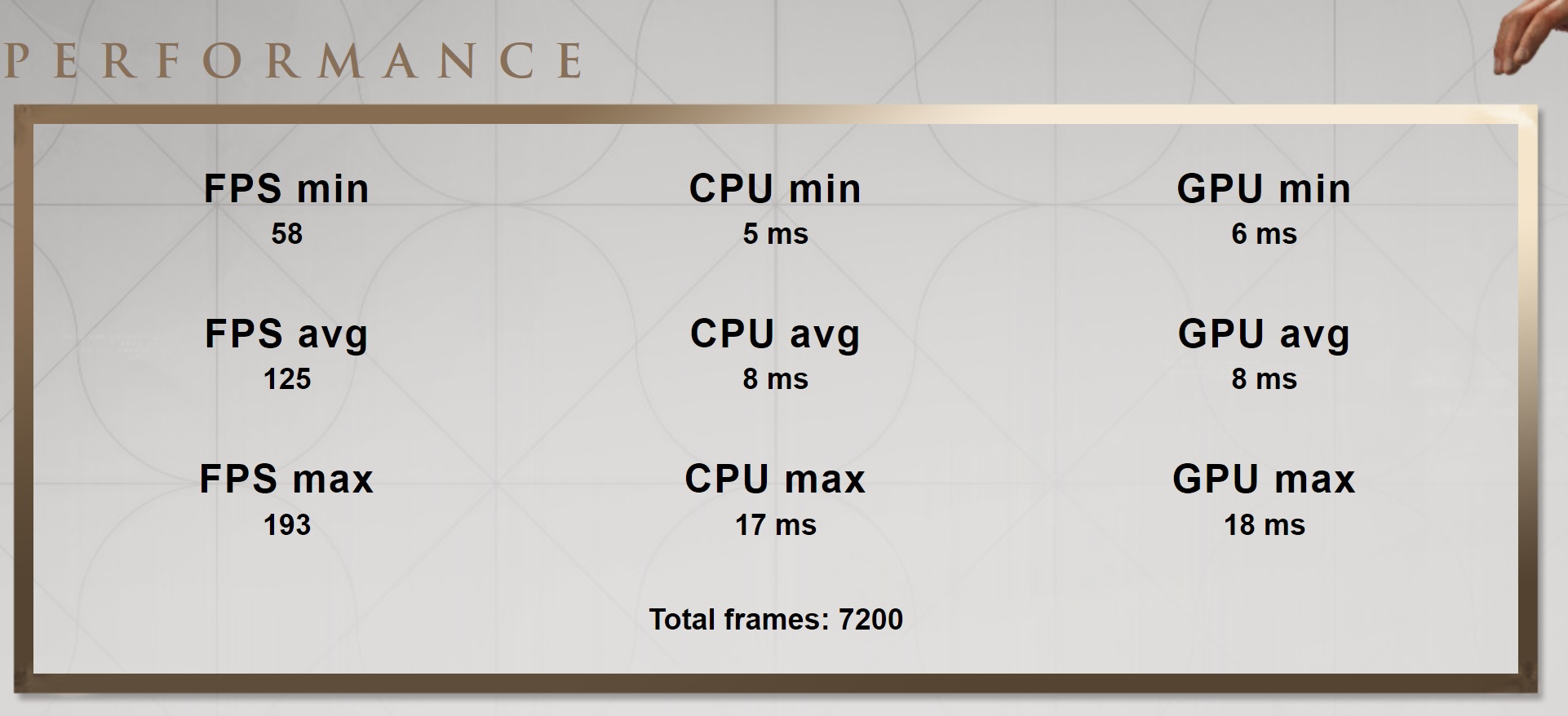

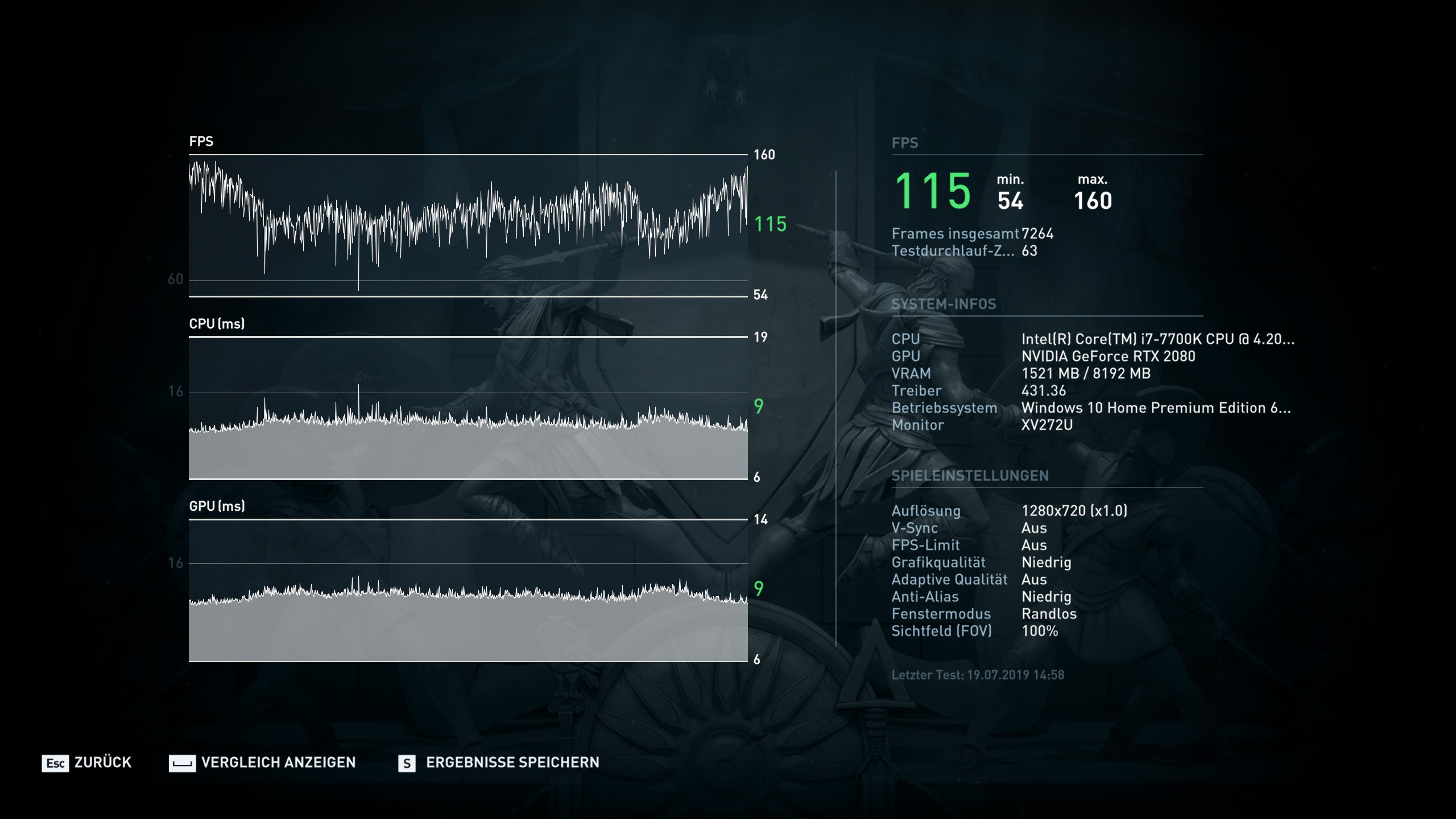

Ähhhm mal ganz kurz gefragt,
fallen hier keinem die total schlechten Ergebnisse bei AC:Odyssey auf?
105 Average FPS, 29 Min FPS
Hab ich was übersehen? Oder ist das die CPU Leistung abseits von Synthetischen Benchmarks?
Das kann doch nicht sein, ein 7700k ist da ja wesentlich besser und das bei AC:O Ryzen optimiert.
@SebastianMxx

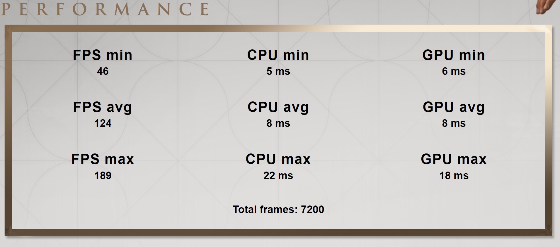

Der Benchmark hat gerne mal dropps..
Bei stock (pbo) 3200CL14 mit subtiming Optimierung sieht das so aus bei meinem Test (kleiner Spoiler zum Update); 720p low:
Übrigens immer die Ergebnisse aus dem html Report verwenden.
Ich hatte schon Fälle, wo das ingame Ding andere Werte angezeigt hat als der Report.
