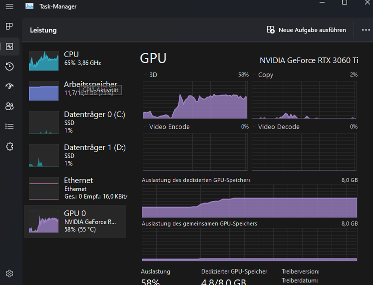

Wenn ich Elden Ring spiele hab ich nur 40 - 45 fps obwohl meine Grafikkarte nur bei so 60 - 65 % auslastung ist.
Es macht auch keinen unterschied ob ich mit den niedrigsten Einstellungen oder hösten Spiele.
Über Lösungen oder Ideen würd ich mich freuen.
ich hab einen AMD Ryzen 5 2600 Six-Core Processor.
16 GB Arbeitsspeicher
und nh rtx 3060ti

Wie schon erwähnt ist deine CPU zu langsam - wirst aufrüsten müssen, damit deine GPU auf 100% kommt, sprich ihre volle Leistung entfalten kann.
Hängt davon ab was für ein Mainboard du hast, was da als neue CPU in Frage kommt. Zum Glück sind die Hardwareangaben ja vollständig und diese Anmerkung war unnötig.

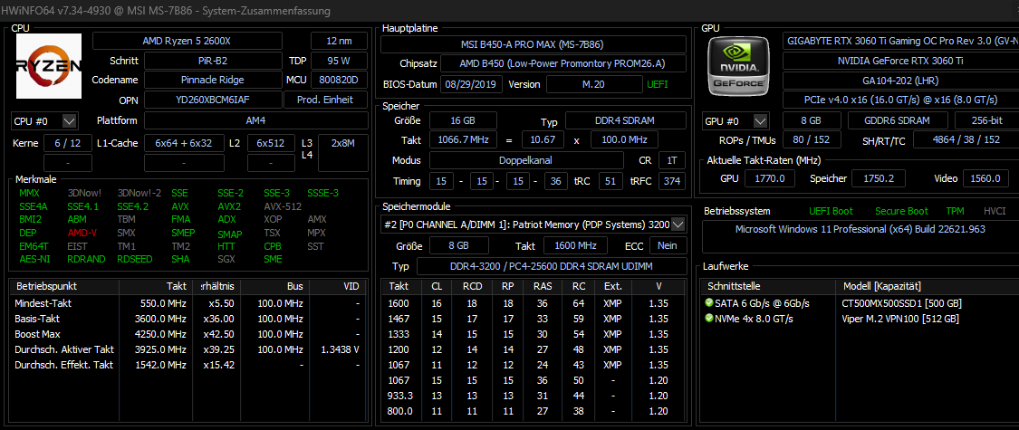

Nochmal, welcher Arbeitsspeicher genau? Bzw. ist XMP aktiviert?
midwed schrieb:
RAM im Grunde "egal," da CPU-Limit.
Jein, kann sein dass seine CPU so oder so nicht mehr kann bei Elden Ring, aber der RAM spielt schon eine Rolle.
Wird aber vermutlich tatsächlich auf Aufrüsten hinauslaufen.

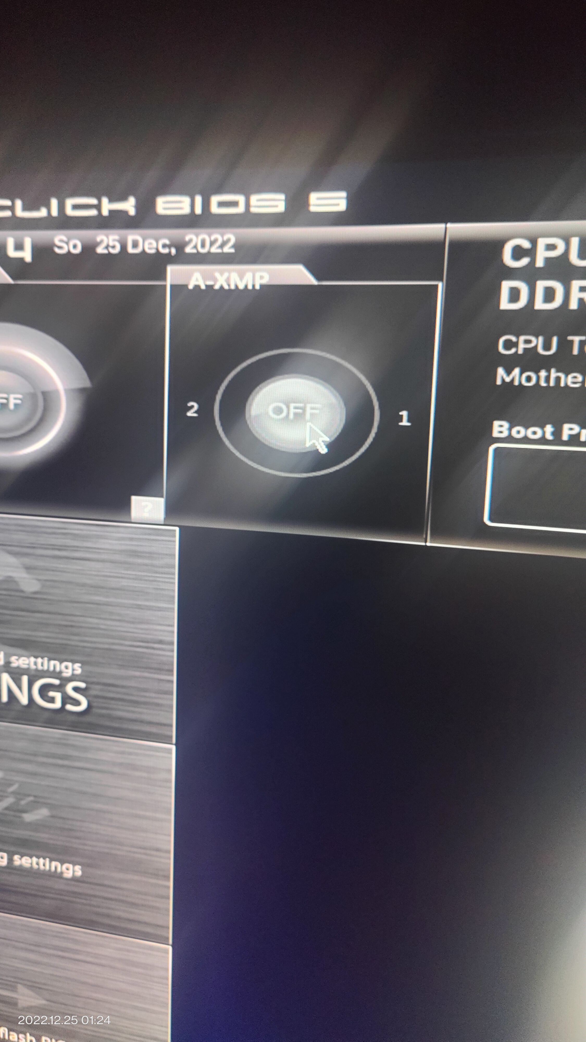

Hilft das
Drewkev schrieb:
Joa, also XMP ist schon mal nicht aktiviert, das kostet dich (teils ordentlich) Leistung.
Aktualisiere aber vorher das BIOS. Wichtig: dadurch werden alle Einstellungen im BIOS zurückgesetzt.
Soll ich das Xmp 1 oder 2 nehmen?

Remuru schrieb:
Sollte man die OC Genie 4 auch anmachen
Lass aus! Bringt nichts außer Ärger!
